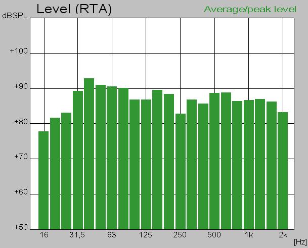

Op het eerste gezicht zou ik de pieken op 38, 48, 63 en 81 er uit halen (smalbandig), dan is alles vlak op 88db. Dippen op 44 en 65 zijn dan ook weg.
Wel één voor één doen en met de hoogste beginnen. Leer punt 1 bij DSP pas 1 ding per keer aan en dan luisteren + meten.

Ik heb op 6 plekken rond de luisterplek gemeten. Dan zie je dat ze telkens terugkomen met ongeveer dezelfde amplitude, alleen de piek bij 63 Hz verschuift van frequentie. Bij het linkerkanaal zit deze op 65 Hz. Ik corrigeer dus sowieso per kanaal en zal vooral aandacht aan die van 63Hz besteden. De andere pieken moeten er sowieso uit.
Doordat ik nog niet eerder met RoomEQWizard heb ontworpen, zijn mijn huidige notches niet optimaal gematched op Q en amplitude (beetje giswerk) en zijn er nog steeds pieken aanwezig. Ik ben benieuwd wat deze optimalisatieslag gaat brengen!
@Asterduc: zo'n Lyngdorf rechtstreeks vergelijken met mijn geoptimaliseerde notches straks is natuurlijk ontzettend leuk om te doen! Vooral als jij tegen die tijd roomperfect hebt, dan vergelijken we echt twee verschillende benaderingen. Vergelijken met een Groundsound die hetzelfde doet als mijn analoge notches vind ik minder spannend.
Ik kom eerst nog eens bij jou luisteren en dan zullen we later nog een keer bij mij afspreken. Leuk!

Ik heb een nieuwe meting gedaan, nu specifiek op het laag tot 2000Hz, deze is preciezer dan die op de vorige bladzijde. Dan zie je dat het laag beneden 100Hz nog iets oploopt, ik kan daar nog wat minder dipoolcorrectie toepassen om extra headroom te krijgen.

Ik zou het gewoon zo laten denk ik. Zelf vind ik een vlak laag niet lekker klinken.
Je dipoolcorrectie loopt nog door onder de 30 Hz he? Dat is niet heel zinvol, de afval is nu al 12 dB/oct. Misschien kun je daar een hoogdoorlaat o.i.d. maken om wat meer headroom te krijgen?
Berichten: 12869
De correctie loopt nu door tot ca 30Hz, niet daaronder nog, is ook nooit zo geweest. Wat ik nu heb gedaan is op het rechterkanaal slechts tot 85Hz dipoolcorrectie toepassen. Hierdoor gaan linker en rechterkanaal wat uit elkaar lopen wat fase betreft, het middelt mooier uit en het laag loopt niet meer op. Ik ben dit nu gehoormatig aan het evalueren, lijkt goed te gaan nu. Beide kanalen minder dipoolcorrectie toepassen bleek gehoormatig geen goed idee.

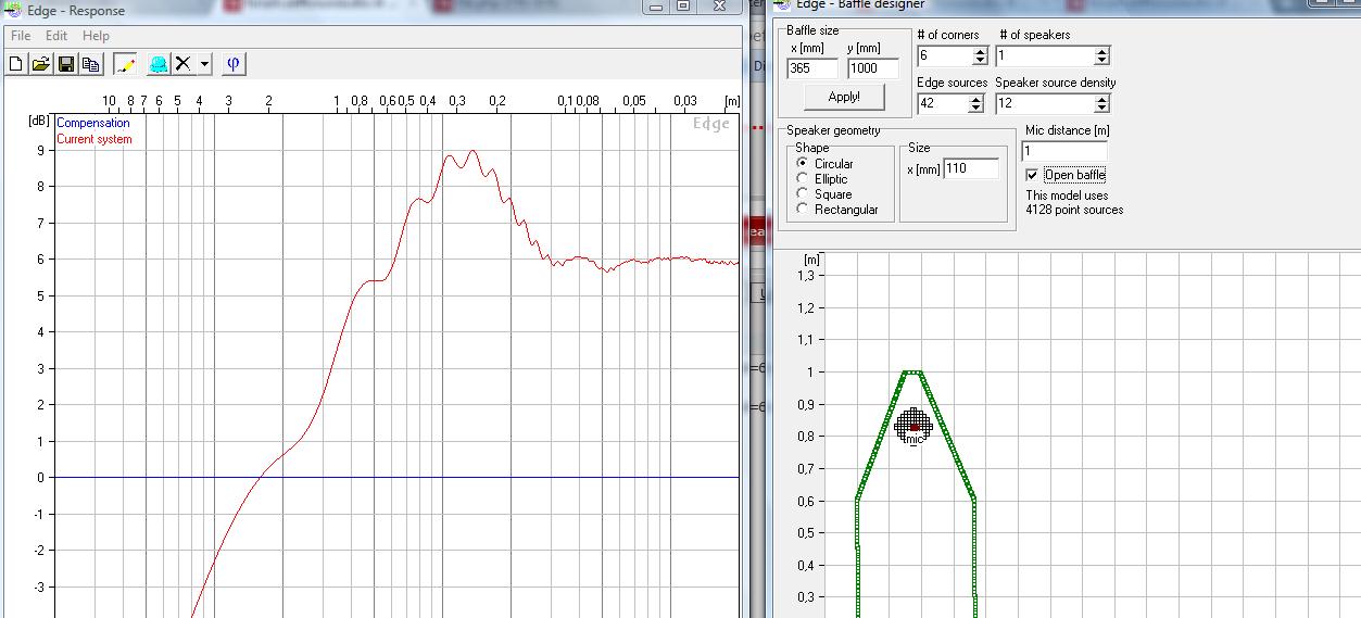

Ik heb MOB3W gesimuleerd met Edge. Uit de simulatie rolt een dipoolbult met z'n piek rond 1200 hz. Off-axis daalt de piek slechts beperkt in frequentie. In jouw metingen ligt de piek rond 900 hertz. Heb jij een verklaring voor de discrepantie? Ligt dat aan de dikte van het baffle? Ik moet in Edge het baffle echt flink breder maken, wil ik de dipoolbult op 900 hz leggen.

De dikte van de baffle is 2cm. Dat maakt de baffle effectief 2cm breder (niet 4cm zoals gebruikelijk, want mijn baffle is zuiver symmetrisch, de driver ligt verzonken in het midden en dus niet uitgelijnd met de voorkant). Dus als je mijn baffle plat slaat, is hij 2cm breder.
Verder, de diameter van de AL130 is 100mm, maar dat zal niet zoveel uitmaken.
En tja, de simulatie is uiteindelijk maar een simulatie. Kan geen rekening houden met de exacte verhoudingen van amplitude en fase van voor en achterkant. De AL130 heeft van zichzelf in mijn metingen close range aan de voorkant al een lichte verhoging rond 800Hz. En boven 1000Hz beginnen front en backwave uit elkaar te lopen. Bij 1600Hz heeft de backwave een resonantie, die zie je lichtjes terug in de respons aan de voorzijde. De fase begint uit elkaar te lopen boven 1000Hz. De vorm van de conus begint boven 1000Hz zijn werking te doen, terwijl die aan de achterzijde juist geïnverteerd is. De woofers aan de achterzijde zorgen er ook voor de de golfvorm wordt verstoord, anders zou je niet die gekke dip rond 600Hz zien, vooral onder grotere hoeken. Daar is het faseverschil blijkbaar bijna precies 180 graden tussen voor- en achterkant.
Ik zou The Edge gewoon gebruiken om het afstraalgedrag te checken, verder moet je gewoon metingen doen. Hieronder de meting van de AL130 toen de baffle echt klaar was, de meting die jij hierboven gebruikt was op de oude proef baffle toen de NEO3PDR er nog op zat. Ik heb de notch uiteindelijk net boven 800Hz gelegd voor het beste resultaat.

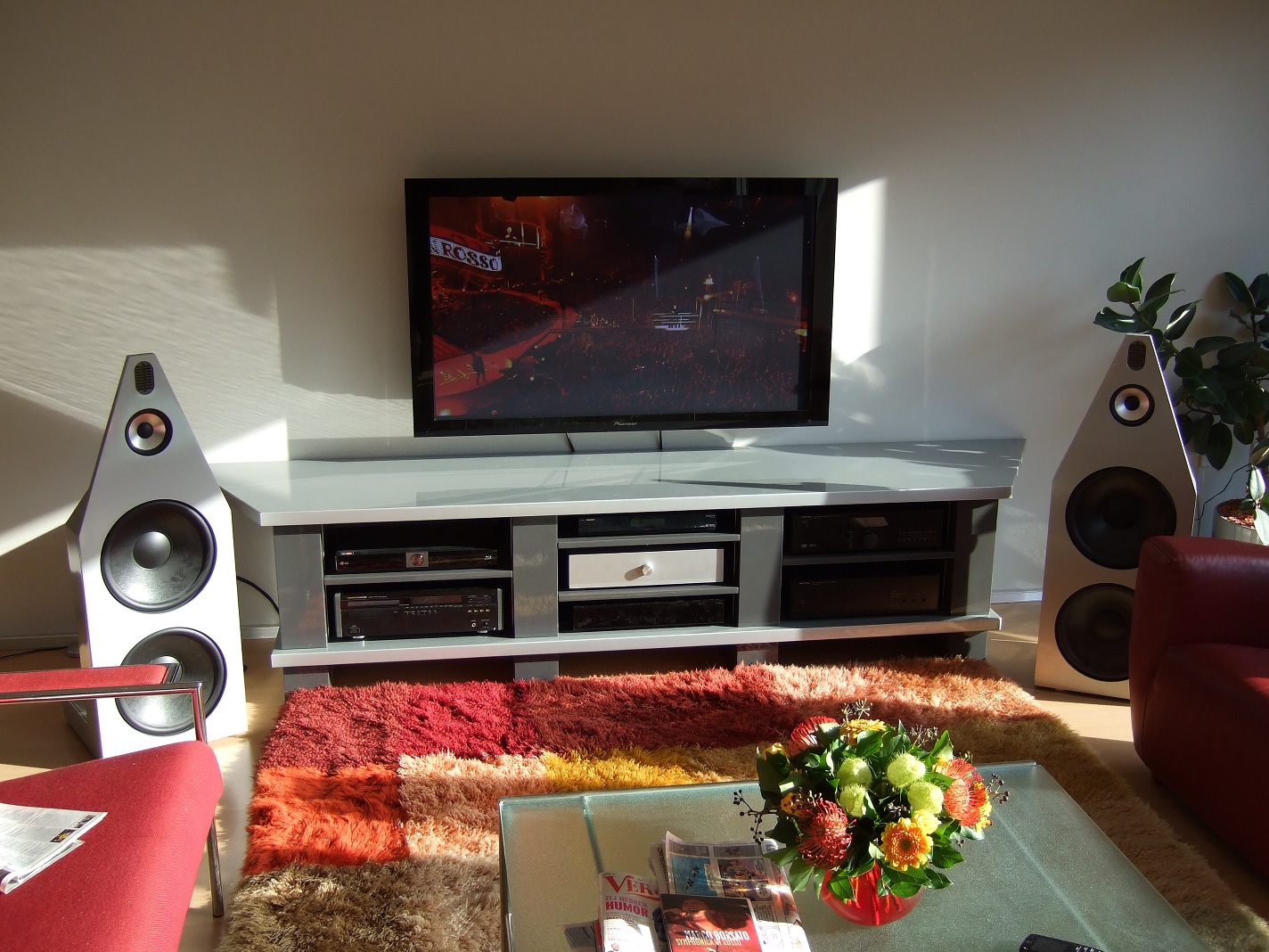

Kleine update: we hebben een compleet nieuw audiomeubel. Ontwerp eigendom van mijn schoonmoeder. Past perfect bij MOB3W met de schuine lijnen. De UcD180 versterker + actief filter in de zilveren behuizing wordt op niet al te lange termijn ingebouwd in een mooie zwarte volledig aluminium kast. Daarin zullen dan extra UcD400ST versterkermodules zitten voor (voorlopig) 2 stuks gesloten kast subwoofers.

subwoofers!! 8)
kan je je al aanmelden? :mrgreen:
sietse
Berichten: 4993
Locatie: Dokkum
Re: MOB3W - mijn open baffle drieweg
Bericht door sietse »
Subwoofers? Hoezo? Fotootje is toch wel in eigen huis?
