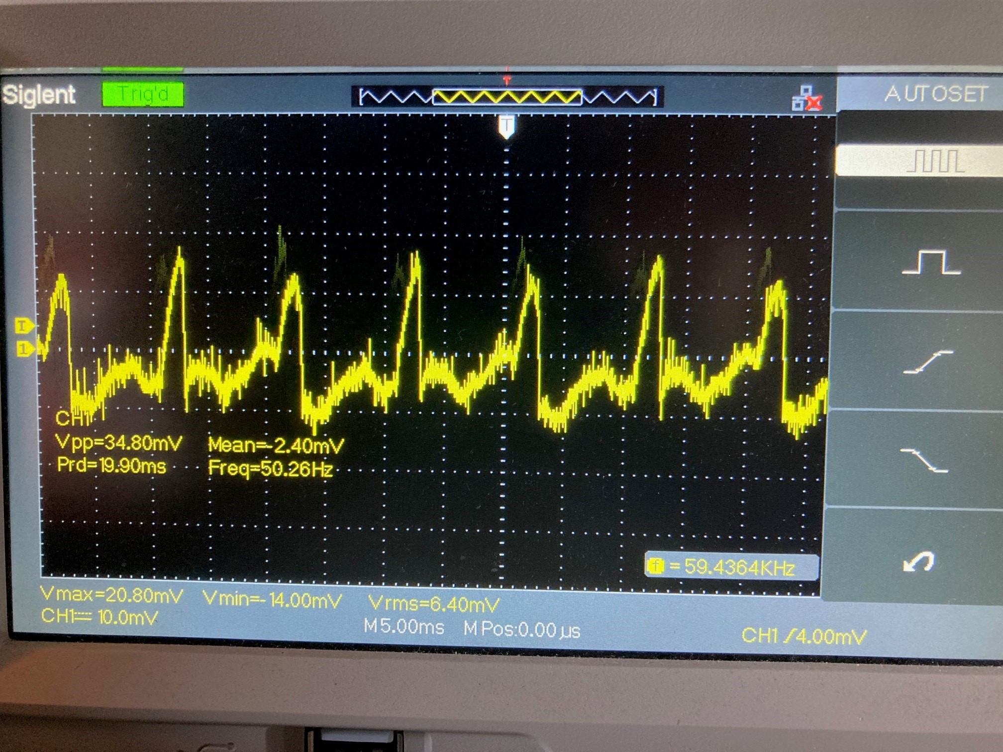

Ik heb de scoop er net achter gehangen met een kortgesloten rca ingang en zonder.
Dit maakt vrijwel geen verschil, 0,4mv rms.
Hij kan alleen echt stil zijn als ik de ingang van het buisje kortsluit naar massa.
De frequentie die je ziet is niet relevant, want die varieert van 30 tot 100hz.

Dat zijn pieken, geen nette sinus, en de frequentie is 100 Hz. Ik zie een gelijkrichter in actie. Op de één of andere manier weet de stroom door een gelijkrichter zich een weg te banen naar het signaalpad. Dat kan zowel elektrisch gebeuren als magnetisch. De golfvorm is typerend voor het laden van een buffer-C.
Dat het lijkt te verdwijnen wanneer je muziek draait is een voorbeeld van maskering.

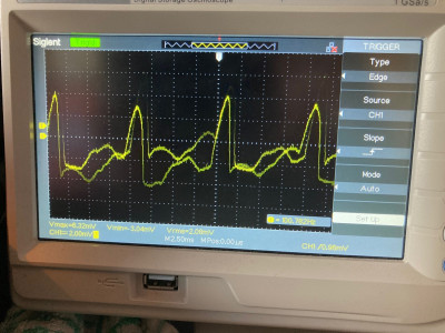

Het zou best kunnen dat het magnetisch wordt ingekoppeld in het ingangscircuit. Wat je kan doen is even de oscilloscoop op mains triggered zetten, en kijken wat voor golfvorm je dan krijgt.
peterl
Berichten: 2418
Locatie: Enschede
Re: SV572/3 SE
Bericht door peterl »
Ik kan de scope wel op trigger zetten, maar waar moet ik dan de edge en de slope op instellen?
Dan krijg ik meerdere signaallijnen te zien.(dacht 3)

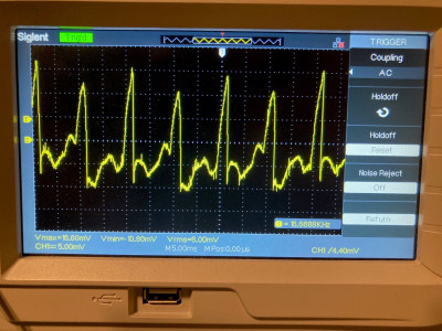

Ik heb 2 foto's gemaakt met de trigger in werking(volgens mij). dit is het resultaat.
Ik weet niet wat er met de trigger meer te zien is.

Je kan de trigger source op "ac line" zetten, dan wordt de scoop getriggerd op de nuldoorgangen van de netspanning. Dat is handig om vast te stellen of iets synchroon loopt met het net. Als de pieken op dezelfde plek blijven staan, en de frequentie is 100 Hz dan weet je zeker dat je het effect van een gelijkrichter ziet. Het lijkt er nu heel sterk op, maar dan weet je het zeker.
peterl
Berichten: 2418
Locatie: Enschede
Re: SV572/3 SE
Ik heb de coupling op AC gezet bij de trigger, hier is de uitkomst.

Ik zeg: bingo!
Je zei dat de brom ophoudt als je pin 1 van de 6BM8 aan massa hangt. Dat maakt het zoekgebied overzichtelijk. Ik zoek even de foto's op die je hebt gepost.
