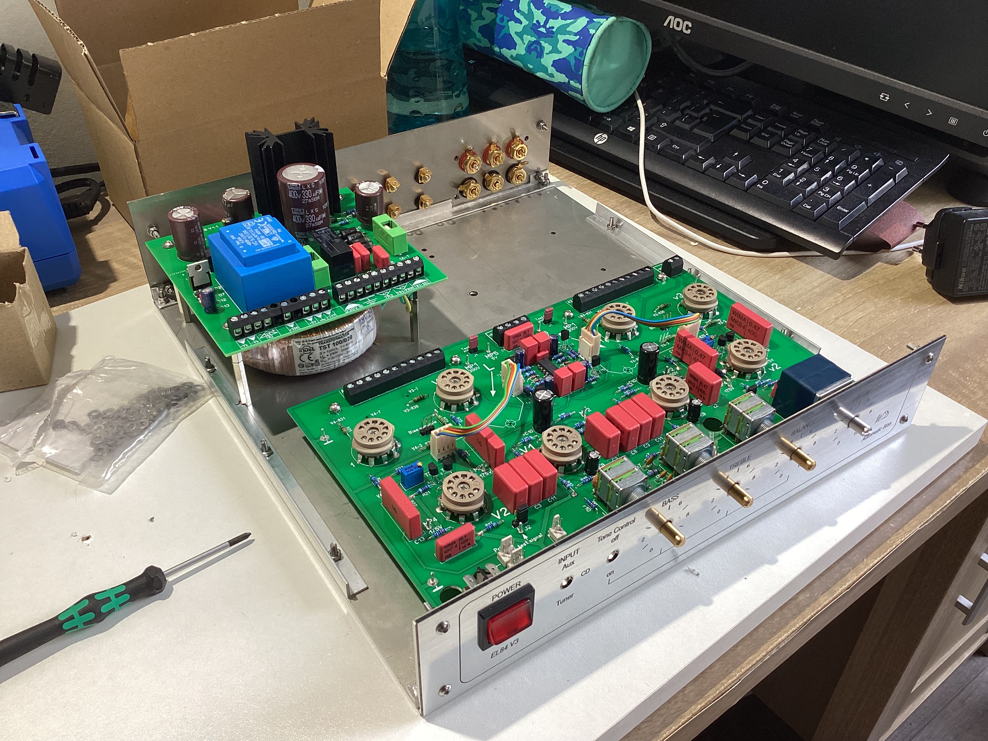

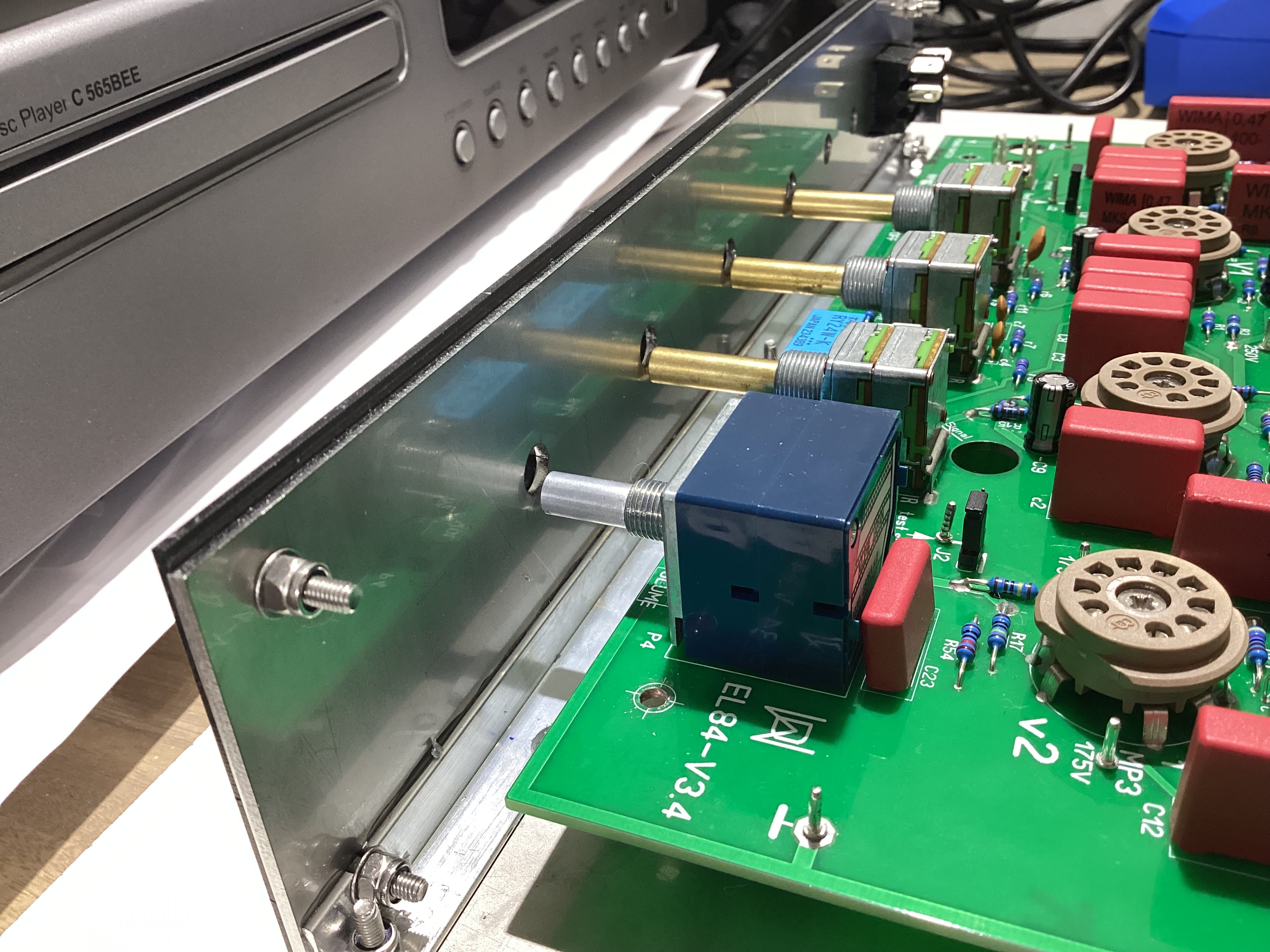

Oeps, harten van de potmeters komen niet uit.
Hart potmeter zit op 28,5mm van de bodem.
Op het voorfront zitten de gaten op 33,5 - 2= 31,5mm vanaf de binnenkant bodem.
3mm hoogteverschil :think: .

Onderdelen monteren voor de eerste fit-up.

Spartacus schreef: zo 19 mei 2024, 10:57
Dat ziet er prachtig uit!
Dat is nog eens een ander kleurtje dan dat brons.
Je hebt het hoogte-probleem opgelost?
Ik heb het hier nagekeken en ik meet dezelfde afmetingen als jij. Ik begrijp niet goed waarvan die afwijking komt.
Ik werk echter met een volledige aluminium plaat inclusief front en back.
Vermits voor- en achterkant nog moeten geplooid worden heb ik meer mogelijkheden om dat verschil op te vangen.
Ik was ook al aan 't nadenken over een mogelijke oplossing, behalve rondellen.
- of op de bodem een extra alu-plaat ter dikte van 2,5 à 3mm, met de afmetingen van de print
- of moeren 4M onder de printsteunen, die hebben meestal een dikte van 3mm
Maar het blijft voor mij alsnog een raadsel vanwaar die 3mm afwijking komt.

Hoogteprobleem is nog niet helemaal opgelost.
Ik heb onder de printsteunen een extra moertje liggen. Ik moet nog even verder uitrichten met een ringetje meer of minder. Werkt goed.

Willy_61 schreef: zo 19 mei 2024, 13:52
Zou het ook met de dikte van de bodem plaat te maken kunnen hebben? Het lijkt op de foto behoorlijk dik materiaal.

Bodem is 2mm net als op de tekeningen.

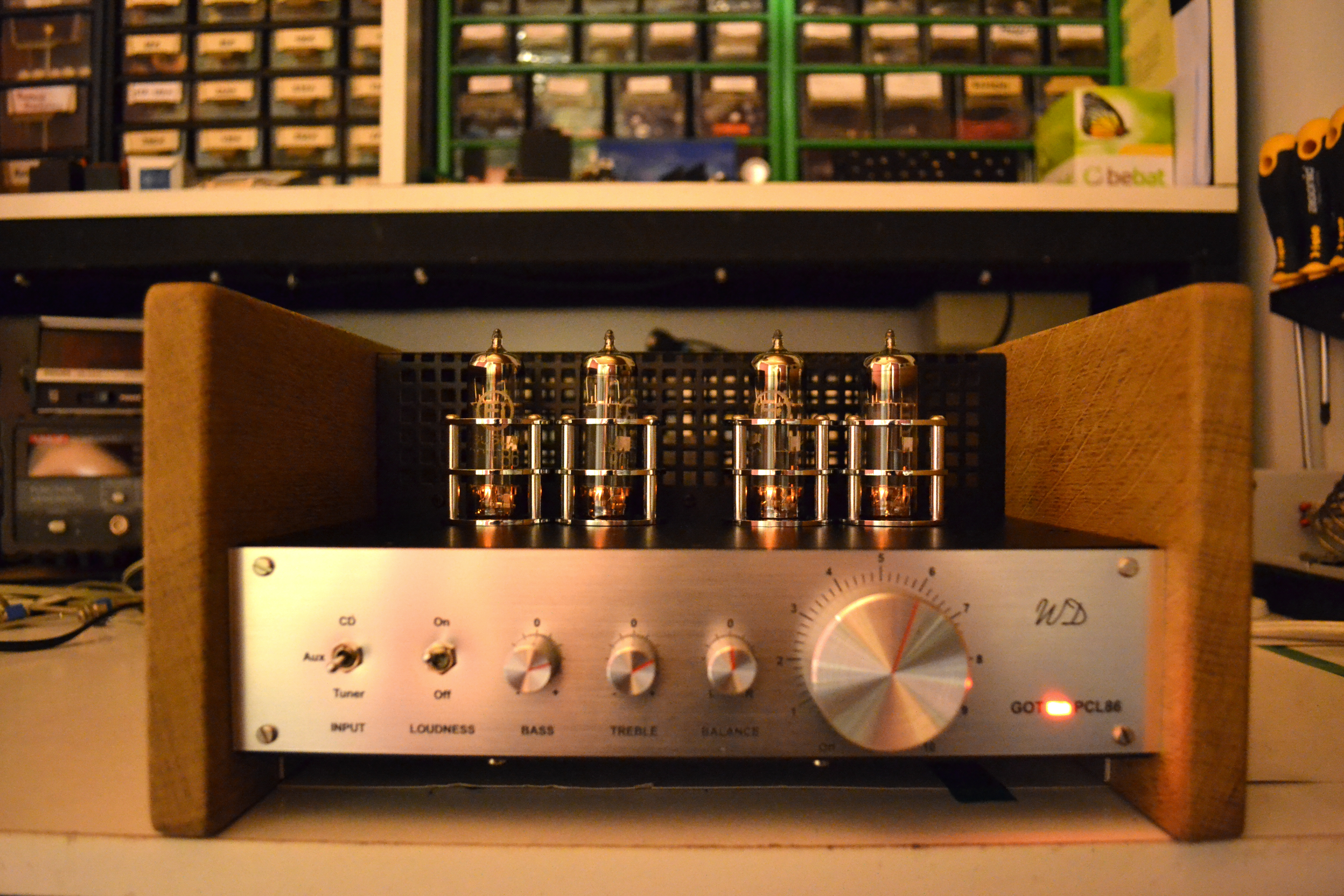

Een voorbeeld van mijn eerste buizenversterker, de CTA2.1. de zijpanelen zijn hier ook speciaal over de volle diepte even hoog. Geen gevaar voor verbranden voor de 2 katten die daar rond liepen.
De versterker bouw ik met buizen zichtbaar. Ik kan dus ook de zijpanelen aan de voorkant lager maken.
Als ik de zijpanelen recht hou kan er altijd nog een geperforeerde plaat overheen. Altijd handig met 2 katten.‍ :mrgreen: :goedzo:

Dat ziet er heel erg strak uit Willy. :goeie:

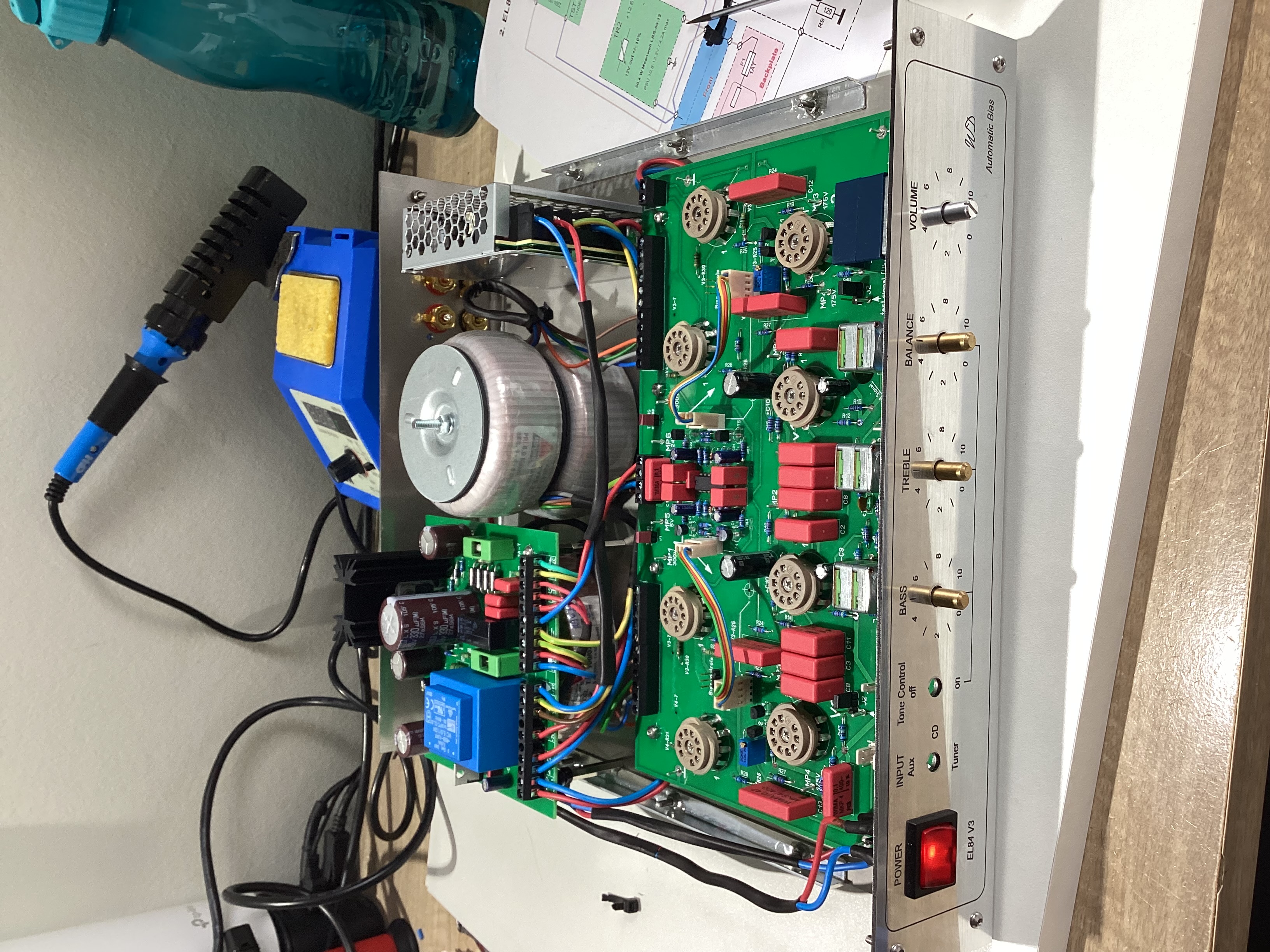

Zo gaat hij worden.
Ik heb een vuren timmerpaneel, morgen op maat zagen en schilderen. Zijpanelen moeten wit worden, net als de meubels.
Vandaag nog voorzichtig een begin gemaakt met bedraden.
Daar ben ik niet zo’n held in, maar we doen ons best.

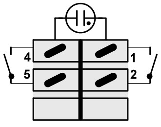

Ruzie met de schakelaar voorop.
Die blijft licht geven, zowel aan als uit.
Als je aan de aansluitingen rommelt gaat hij wel uit :think:

Als het lampje blijft branden heb je de ingang en de uitgang verwisseld..Als hij blijft plakken dan is dat niet goed. Kan het ook zo zijn dat je de draden een de contacten hebt gesoldeerd en dat het te warm is geweest?
Spartacus
Berichten: 157
Lid geworden op: ma 28 mei 2018, 18:41
Re: Nieuwe EL84-versterker met BiasAutomaat
Bericht door Spartacus »
Dan zal hij wel te warm zijn geweest verwacht ik.
Waar zie ik wat de in en uitgang is?
douwebakker
Berichten: 2173
Locatie: Vledder Drenthe
Bericht door douwebakker »
De ingang op 1 en 4
De uitgang op 3 en 5

Spartacus schreef: ma 20 mei 2024, 17:39
De schakelaar eens nagemeten:
Switch aansluiting.jpg (13.45 KiB) 90 keer bekeken
FOUT !
Dus de netspanning komt op 2-5 en gaat via 1-4 naar de voedingsprint.
Ik zie net dat Douwe een andere aansluiting voorstelt, valt dus nog te bekijken, niet meer vandaag.

Willy_61 schreef: ma 20 mei 2024, 20:10
Het is toch raar dat Willy tot een andere aansluiting komt dan ik. Temeer omdat de schakelaar die ik hier heb van Willy heb gekregen. Afijn Willy gaat er nog wel op terugkomen neem ik aan.
