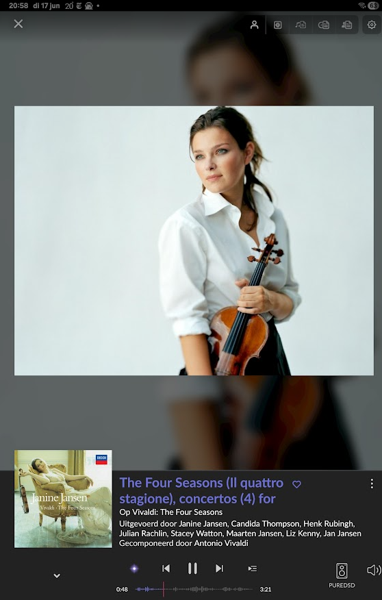

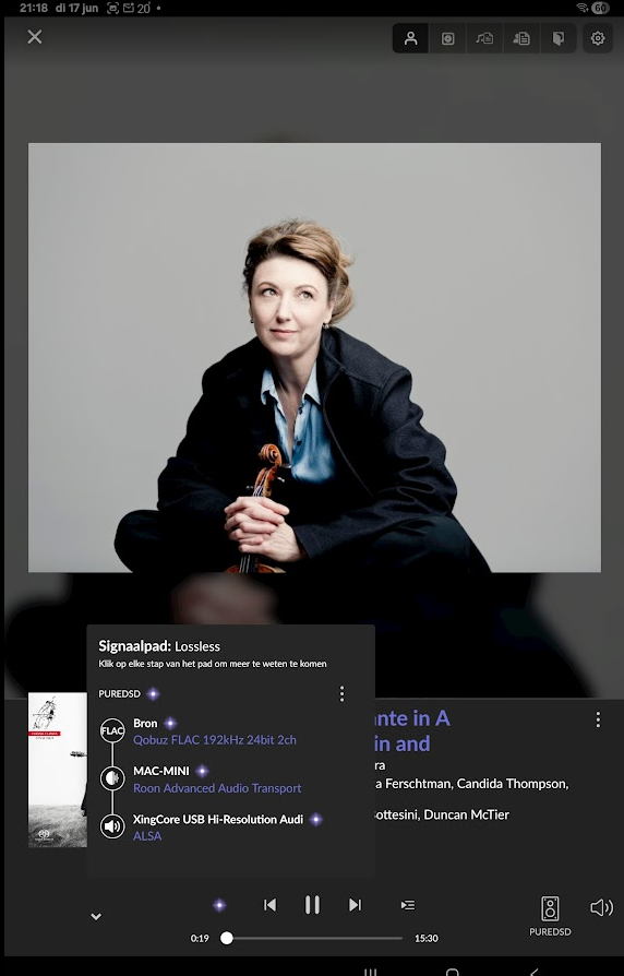

Nog eens wat verder de verschillende opties beluisterd, en bij de bekende opname van Janine Jansen Vivaldi: The Four Seasons, denk je dat je naar je eigen materiaal luistert.
Dat bleek niet het geval en dan zoek je uiteraard weer even verder, hoe de zaken worden verwerkt met de omzetting richting de AK4137.

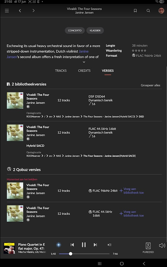

Ik heb deze in hybride SACD in de kast, en ook kunnen downloaden als een DSF formaat.

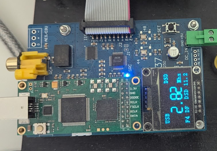

De DSF file van mijn eigen NAS gaat vlekkeloos de AK4137 in als DSD64 en naar DSD256 uit.
Qobuz deelt hem in in Flac,
Bij een opname met een 24/192kHz, dan zie je dat hij er direct ingaat zonder bewerking.
Deze opzet werkt vlekkeloos en met een mooi resultaat in het geluid

Wel grappig, met ROON in de radio modus komt van alles voorbij, en deze opname is zeker ook heel erg mooi. :yeah:

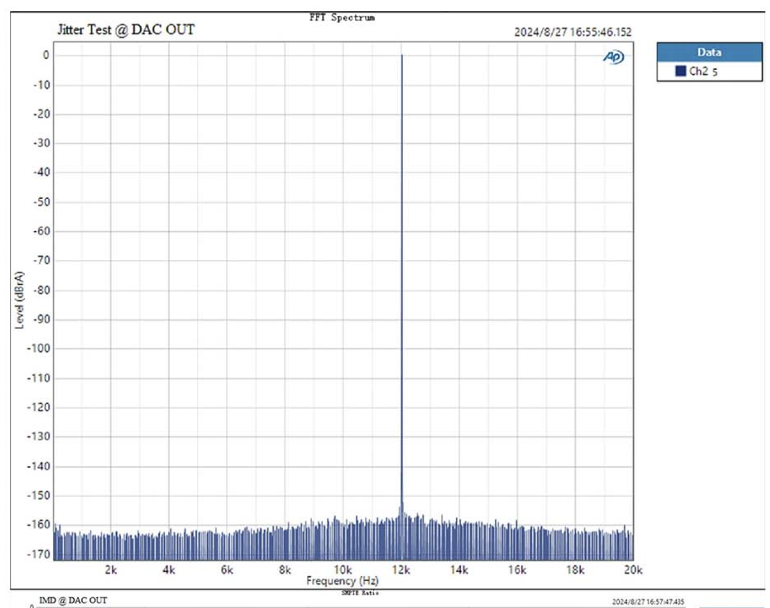

De jitter meting is helemaal prima (net als de andere metingen):

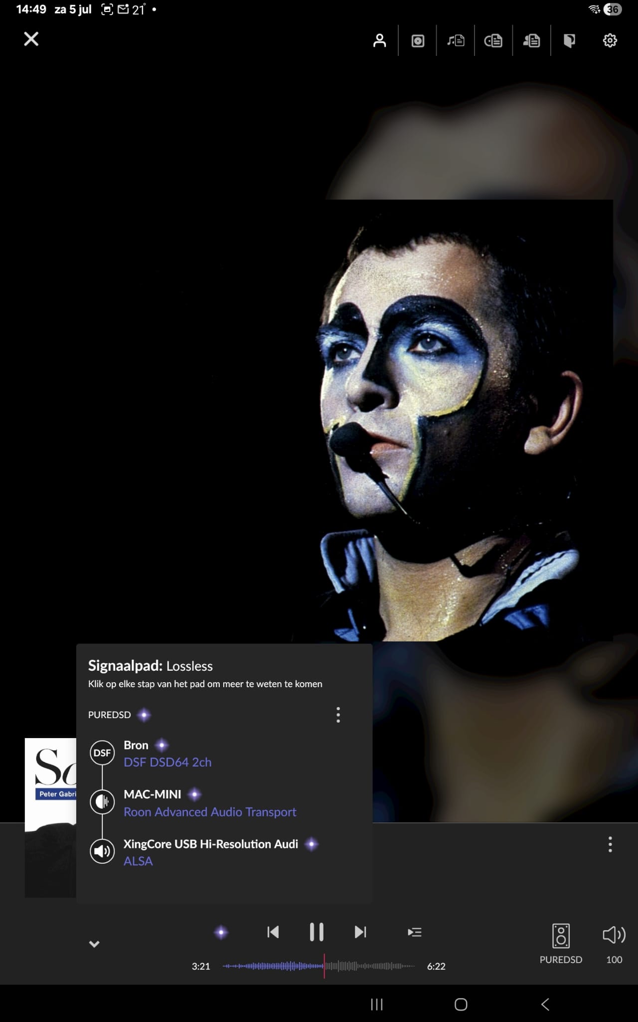

Nu las ik dat er dan een nummer expliciet werd genoemd wat ik ook wel goed ken, en in herinnering best wel emotioneel kan zijn op dit album.
Dus ik zoek het album op en speel het af, en realiseer mij dan wat was dat dan voor een opname.
Dus dan blijkt het een SACD of .dsf file(=DSD64)te zijn en zie dan ook dat het van mijn eigen server komt.
Dat gaat dus naar de AK4137 als DSD, en dan naar DSD256, en dat klinkt echt goed, maar ik of het nu wel of niet beter klinkt als met die Optische cartridge van € 1399 of 2399 is dan weer niet duidelijk,, maar zou dat dan best wel eens willen vergelijken.
Nu had ik dan de omzetting van de PCM naar DSD al wel duidelijk, maar nu dan ook in ieder geval het het omzetten van de DSD naar DSD256 is dan ook goed geregeld.

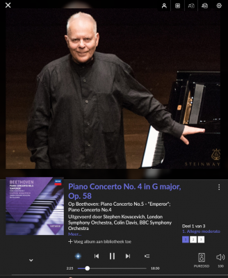

Het verhaal klopt wel, je moet wel eerst 3 minuten wachten tot je die piano dan hoort, "is eigenlijk toch wel een vleugel", het formaat is wel levensgroot als je het beluistert
Daar staat wel een vleugel/beest in de kamer, heel erg "aanwezig" maar realistisch.

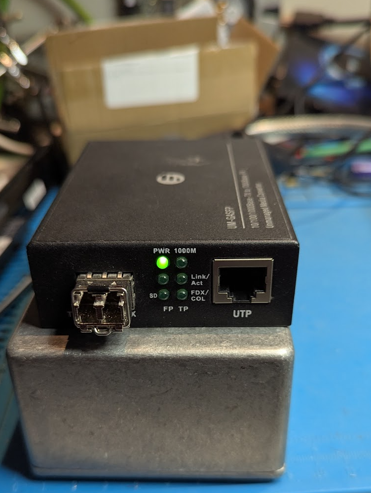

Bij de laatste netwerk koppeling had ik dan in lijn een optische onderbreking als een galvanische scheiding, en de laatste had dan een hele schone voeding Een Tent module van wat jaartjes terug.
De Mac mini heeft dan een schoon netwerk signaal binnen en kan dat als Roonbridge netjes naar de USB uitgang sturen naar de DAC, De Mac mini heeft dan wel als enige PC voeding van de schone audio groep.
De voedingsplug voor de SFP> RJ45 conversie was versleten, nu er dan maar een oude kabel van een Logitech los geknipt met een nette aangegoten plug.
Het is nu wel even anders of ik dit er weer tussen zet, ik ga nu die tussenstap met SFP eens wat beter beluisteren, lijkt anders, we gaan het meemaken
Hij doettud weer. :sure:

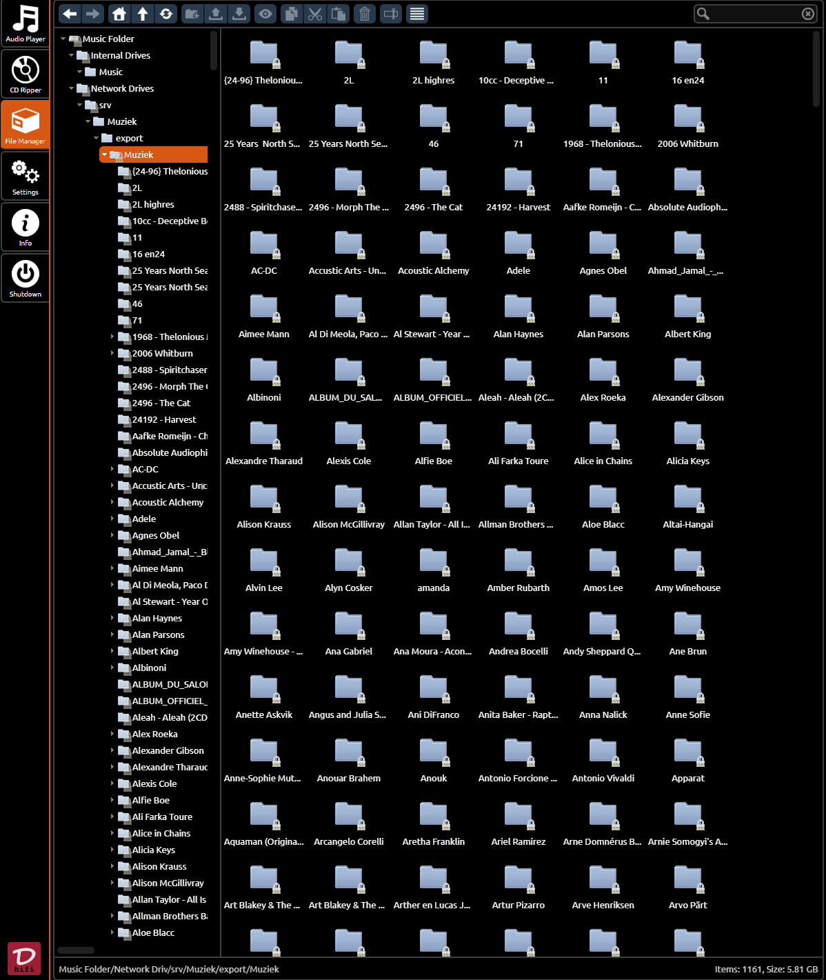

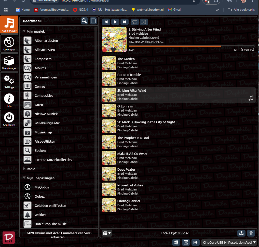

De reis om de software met SOX op een Ubuntu server met Lyrion op te zetten werkte niet echt, nu dan meer de Mac mini er zo op ingericht dat het wel goed te controleren is.
Was nog een aardige reis om dat voor elkaar te krijgen.

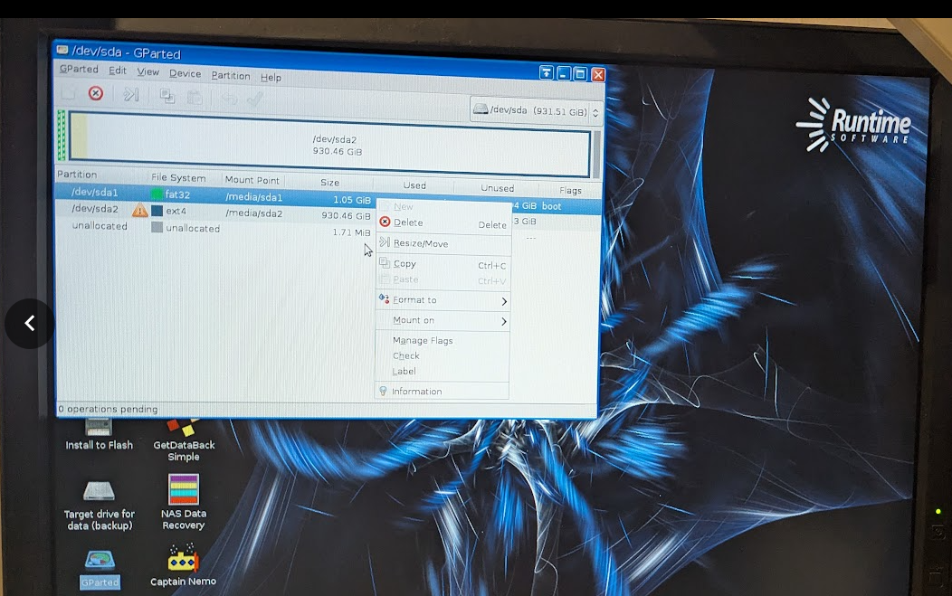

Installeren met een schijf waar al wat op staat is niet mogelijk bij Daphile dus die moet leeg, maar hem demonteren met een Mac mini is dan een crime.
Een oud programma wat ik nog had liggen tackelde uiteindelijk wel het probleem, met GParted is dan de goede uitwerking verkregen.
Een veel te grote schijf voor dit gedoe, want de muziek staat op de server en kan door de NFS opzet als schijf worden gekoppeld op dezelfde wijze als bij de ROON opzet.

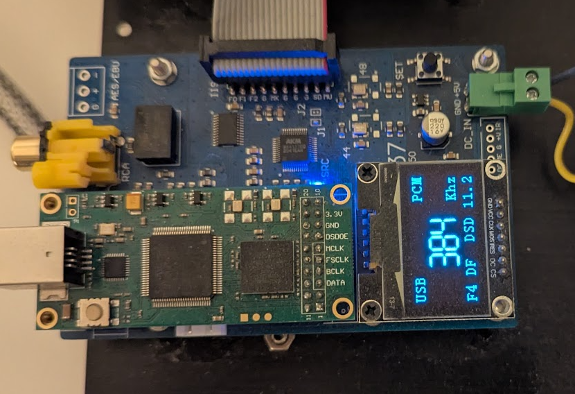

Het resultaat is dan nu nu wel redelijk duidelijk, als ik SOX als convertor gebruik naar DSD dan is het eigenlijk vrij snel duidelijk, dit gaat niet lekker.
Even voor de duidelijkheid, al de vinkjes staan niet standaard en zijn wel allemaal uitgevogeld, maar wat ik ook deed, het liep met een 20 tal seconde wel vast. De instelling wel op verschillen de plaatsen kunnen elkaar een beetje in de war brengen, maar het werd niet een stabiele situatie.
Het was wel een duidelijke weergave met wat er dan op de AK4137 binnenkwam.
En met een omzetting naar 384 max gaat het perfect naar de AK en komt er een mooi stabiel geluid, mogelijk iets mooier als met de ROON oplossing.

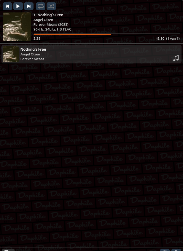

Dit gaat het niet worden, ik zet veel stappen terug in comfort en dan is het ook nog eens dat de bestanden van Qobuz erg slecht tot niet goed worden weergegeven.

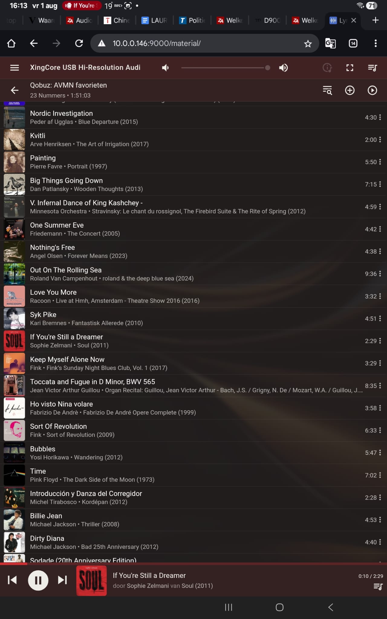

Het door mij dan vaak gebruikte referentie als deze van Angel Olsen is niet om aan te horen.
Wel grappig dan dat een Vinyl plaat die ik jaren geleden heb gedigitaliseerd klonk ook echt als of ik de plaat draaide, en met Neil Young- Harvest even terug in de tijd, heb hem ook van hem zelf gedownload, maar mijn eigen was net wat leuker in 24/192 . :lol:
Dus lokaal geen probleem, maar via de streamdienst geen succes, van alles geprobeerd.
Terug naar Roon enn de AK4137!!.

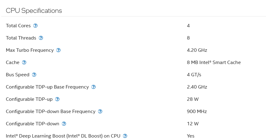

Ik zou in de Roonserver met een andere processor kunnen stoeien, moet er eens over nadenken.
Het hoeft geen extreme te zijn, maar de software dan wel weer.
De TDP is ook binnen de norm voor de huidige voeding.
HQ zal het grootste offer zijn, vrees ik. :think: :shock:

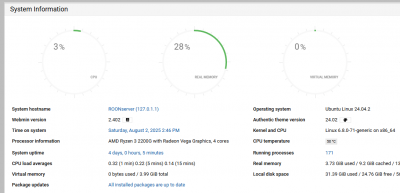

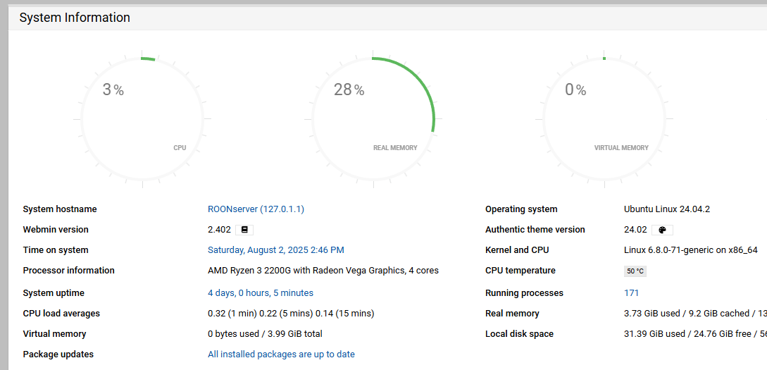

Ik heb hier een Mac mini a1347 i7 met 1 TB schijf 2014, dat zou dan met turbo tot 3.3 GHz kunnen doen.
Eerst even geprobeerd met de Mac OS, en dan is het niet goed te doen met telkens in moeten loggen en hij moet op de achtergrond draaien.
Dus toe er maar een SSD schijf er in gefrommeld van 1TB, en daarbij sneuvelde het stekkertje van de wireless antenne, en toen ik het daarna opstartte kreeg ik geen beeld meer op het scherm, ik dacht dat ik de boel had gesloopt, nu bleek bij toeval dat de kabel er niet helemaal goed meer zat achter op het scherm. :shock:
Dus nieuwe hoop om het dan weer te proberen, dan nu de zaak opgezet met dan Daphile, met de Ubuntu en SOX kreeg ik het niet goed aan de praat.
Nu dus deze opzet kon ik het beter uitvogelen of het mogelijk een optie zou worden.
Het was Roon met de omzetting naar 176.4 en 192 kHz en dat via de Xingcore naar de AK4137 en de DAC
Met de Mac was Lyrion met SOX en 3-CPO voor het omzetten naar Native DSD en via de Xingcore direct de FIR DAC in.
Het configureren ging redelijk, maar waar alle netwerkaansluitingen op alle machine hier goed werkte en een 1 Gb glasvezel en verder geoptimaliseerd.
Maar op de 1 of andere manier komt ondanks alle loggegevens dan het Qobuz verhaal niet goed binnen en blijft het tobben.
Als ik dan kijk naar wat ik heb, en nu kreeg, was het als of ik weer terug ging naar plaatje draaien en bandje omwisselen.
Ik ben dus een verwend jochie, die niet weer terug wil naar die tijd.
Analoog komt bij mij uit de DAC!@! :rock:

Soms makkelijker door de ontwikkel software, en je lijkt de zaak dan op de rit te hebben, maar de mensen die wat anders gebruiken wachten wel even. :oops: :evil:
Voorlopig klinkt het hier echt goed, en het enige wat ik wel hoor is meer ruimte bij de software oplossing.
Misschien eerst maar eens een tijdelijke opzet met een snelle proc en een opzet van 30 min HQ player op de Roonserver.
