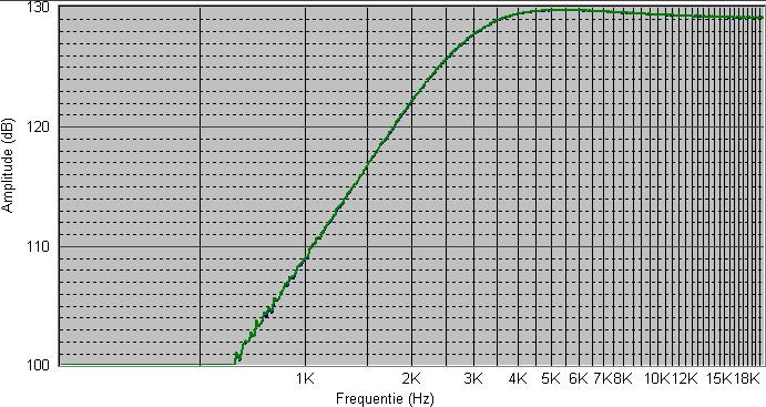

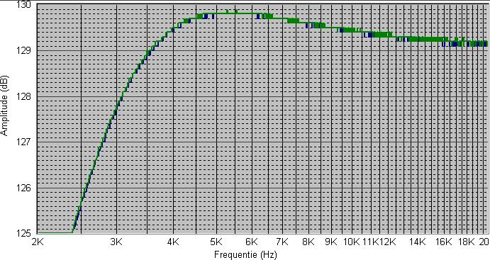

Hieronder grafiekjes van de metingen. De MKP Plus (groen) meet op de Fluke een waarde van 6,82uF en de DTAC (blauw) een waarde van 6,78uF. 40 nF verschil dus. Dit zie je terug in de meting, de 6,82uF resulteert in een fractie lager kantelpunt van het hoogdoorlaatfilter. Om discussie te voorkomen heb ik ditmaal de meetdata ingelezen in SpeakerWorkshop, zodat ik kan inzoomen. Daarmee wordt duidelijk dat de verschillen in filterresponse, niet groter zijn dan 0,1 dB en vaak lager.
Dit stemt absoluut niet overeen met wat ik hoor. Ik kan de grafieken verder uit elkaar trekken door over een van de condensators een 100nF te zetten. Dit maakt voor de meting duidelijk uit, gehoormatig blijft het verschil hetzelfde. Het zit hem absoluut ergens anders in dan in de condensatorwaarde, die is voldoende gelijk over het hele werkgebied naar mijn mening.

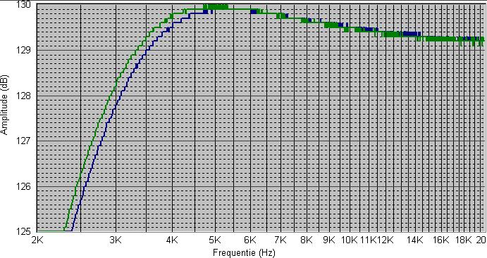

Als sanity check toch maar even een 0,33uF MKP QS over de MKP Plus geplaatst om zeker te weten dat ik goed meet. Nu is er zo'n 5% verschil in condensatorwaarde, dat wordt goed zichtbaar op het kantelpunt hoewel de afwijkingen daar nog steeds niet groter zijn dan 0,5 dB. Vooral ook omdat het alleen een kleine afwijking op het kantelpunt betreft, zijn dit soort verschillen in waarde vrijwel niet te horen.
Aardig aan de prijs trouwens die DTAC! Nu maar afwachten hoe het geluid zich verder ontwikkelt.

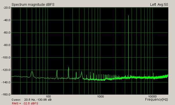

Dan heb ik ook nog een poging ondernomen om harmonische vervorming te meten met de T-amp als meetversterker. Deze metingen zijn net als de vorige op de filterklemmen opgenomen, dus alles in de signaalweg inclusief de tweeter als belasting op het filter. N.B. de metingen zijn opgenomen via een 20 dB verzwakker om te voorkomen dat de geluidskaart meevervormt.
Op 1,6 Vrms uitgangsniveau op 3500Hz komt er een bak vervorming uit die gedomineerd wordt door de T-amp, gecontroleerd door zowel rechtstreeks op de uitgang van de T-amp te meten als op de filterklemmen. Op 0,16 Vrms uitgangsniveau vervormt de T-amp heel weinig. Maar op deze lage niveau's laten de condensators geen verschillen zien. Hieronder de plaatjes van de metingen op dit niveau.
Op zich zijn deze niveau's nog niet eens zo onrealistisch. De 1,6 Vrms was vrijwel niet te verdragen, zo onaangenaam. De 0,16 Vrms kwam volgens mij overeen met een niveau waarop je vaak muziek luistert, hoewel zo'n sinus op 3500 Hz zelfs dan nog flink onaangenaam is.
-edit- ik heb nog een meting extra gedaan op 0,4 Vrms, dan blijkt de T-amp het ook nog netjes te doen. Ook dit geeft geen verschil in de meting. Intermodulatiemeting met 18 en 20 kHz idem dito.
