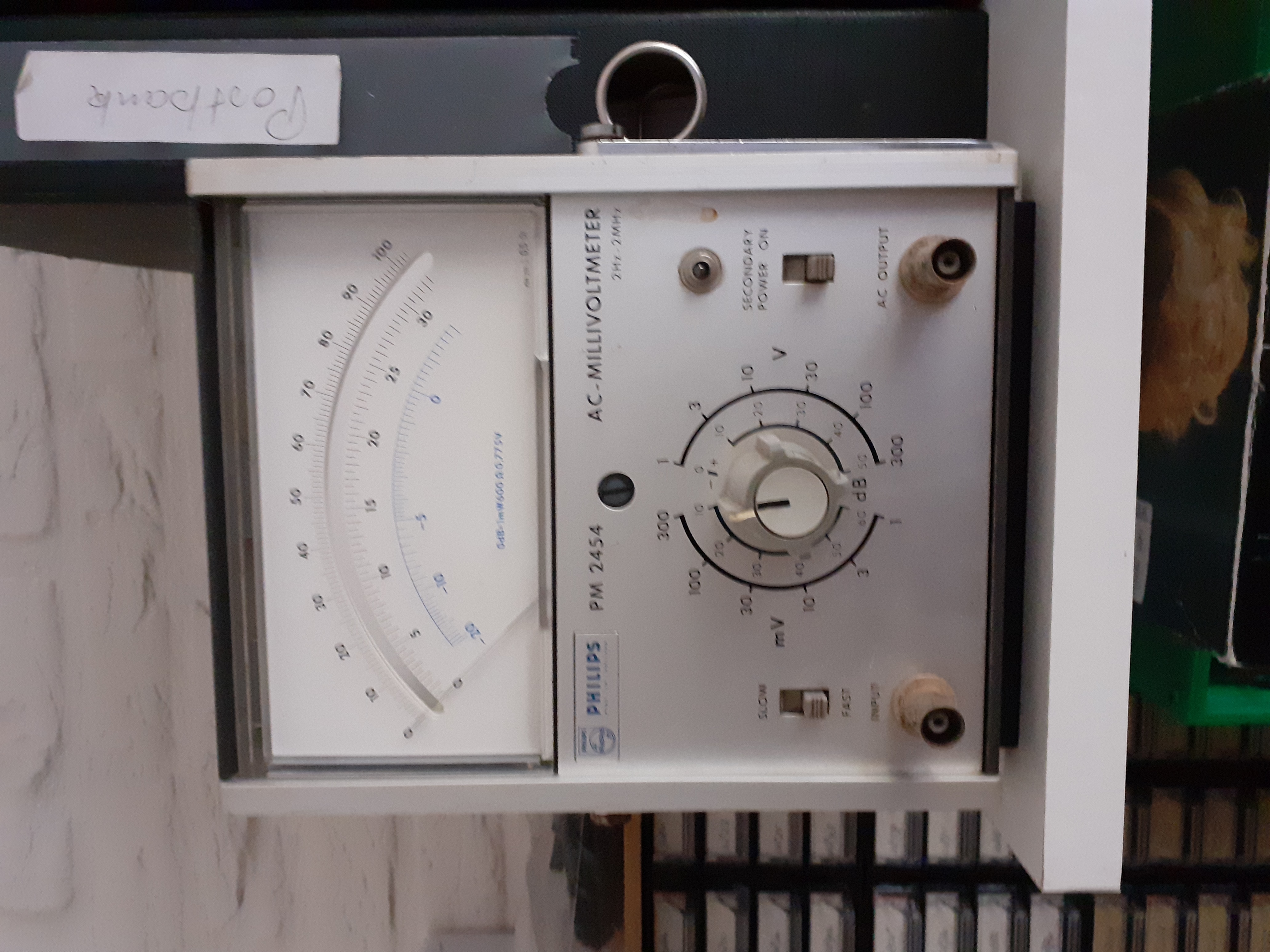

Gewoon even een nauwkeurige mV meter gebruiken Demo.
Zoals deze, maar dan recht op. Met een uniemeter is het meestal niet nauekeurig genoeg.
Berichten: 36761
Re: buizen mengversterker
Die meter meet ook geen RMS en alleen sinussen nauwkeurig. De meeste DVM's meten wel nauwkeurig een sinus tot een 500 Hz. En anders zeker wel tot een 100Hz.

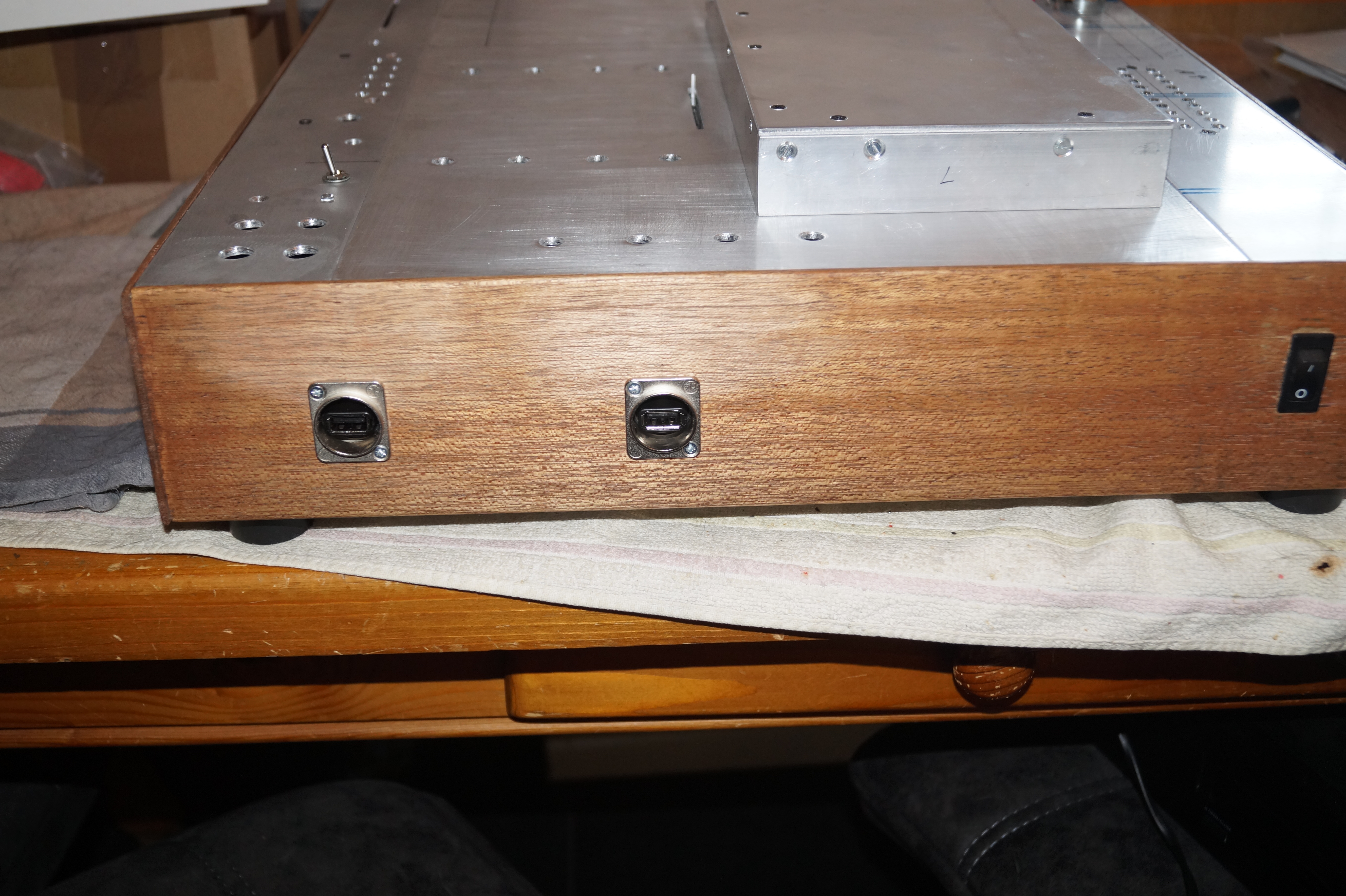

Even een paar plaatjes van de vorderingen!
Passen en meten en nog een keer .........
Denk dat ik er zo,n beetje ben,gaat passen :D
Moet nog vier dingen kwijt.
-een netwerk aansluiting ergens op de kast
-koptelefoonversterker,de aansluitplug + volume pot
-het filter voor de raspberry meanwell stroomvoorziening
-micro SD kaart verlenging
Er nog maar even een tijd tegenaan kijken.
Leuk Demo :goedzo: vordert gestaag O:)
peterl
Berichten: 2418
Locatie: Enschede
Bericht door peterl »
Wordt wel erg druk daarbinnen :lol: :lol:
Berichten: 17867
Volgende keer een dubbeldekker maken, kan die de helft kleiner. :lol: :lol:
Maar het lijkt allemaal wel prima voor het onderhoud. :sure:

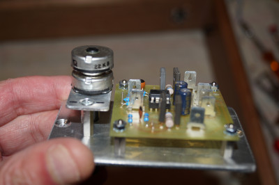

Berichten: 6144

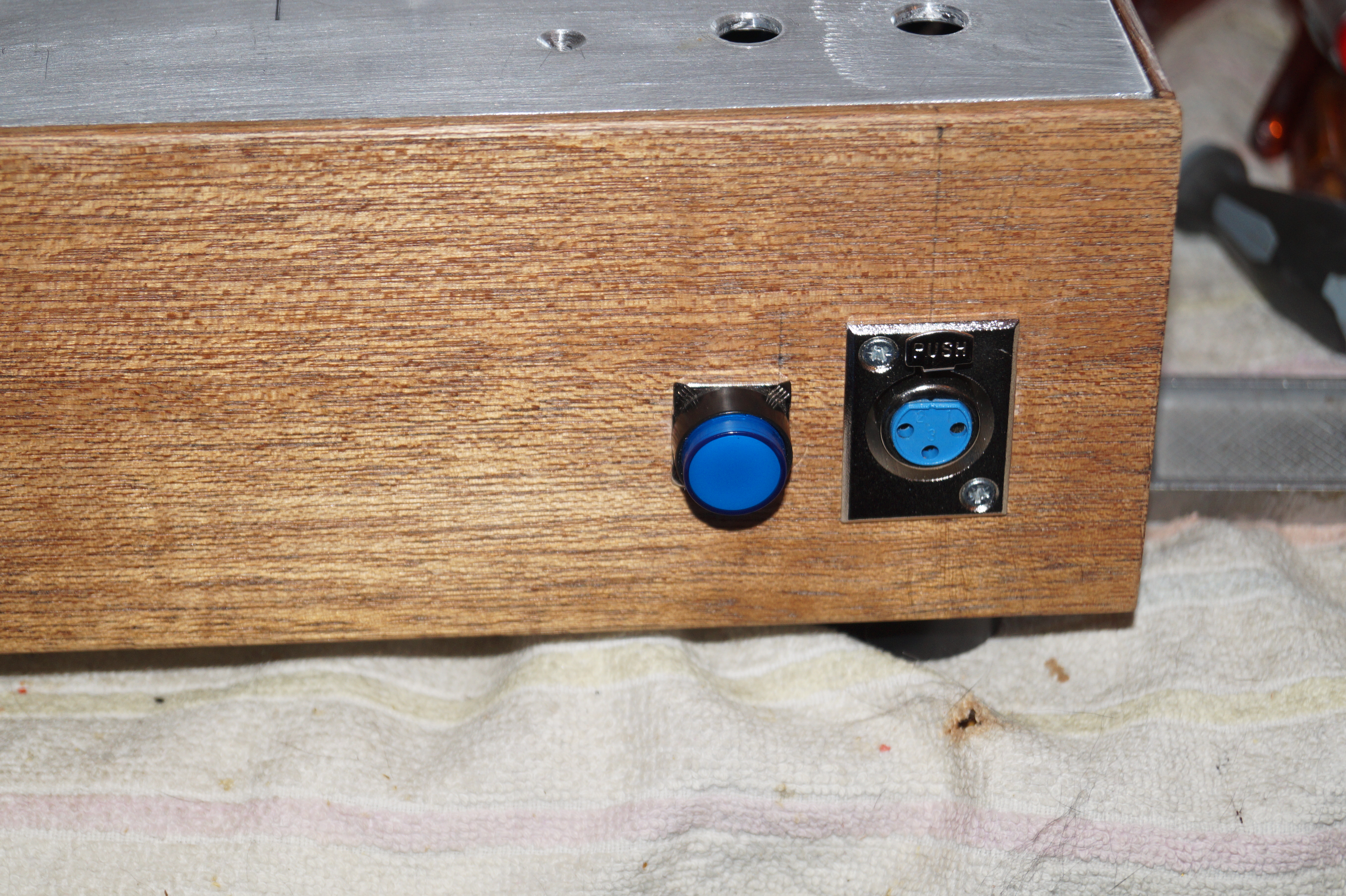

Maar even verder.
Wat moest nog?
O,ja... :mrgreen:

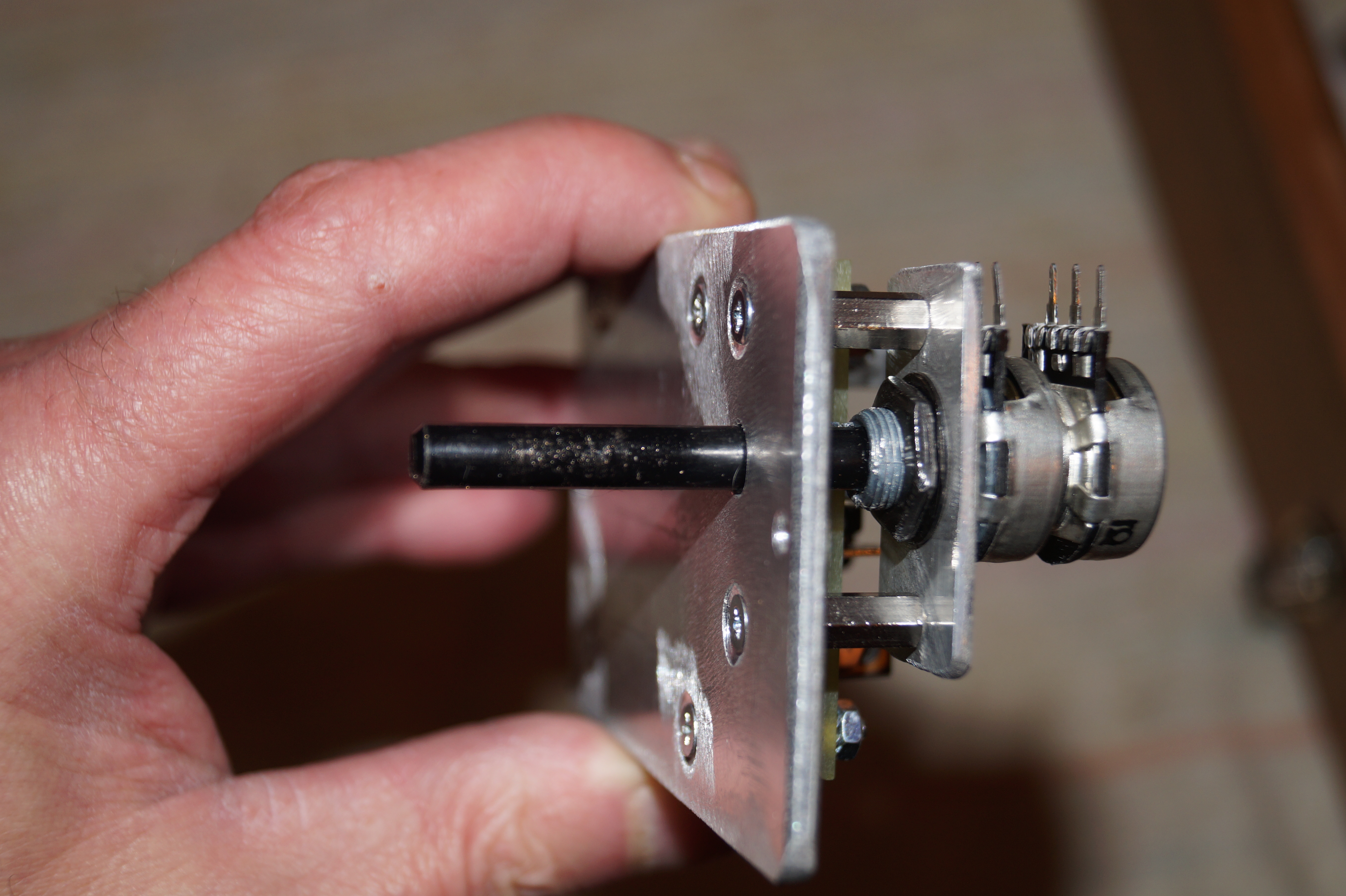

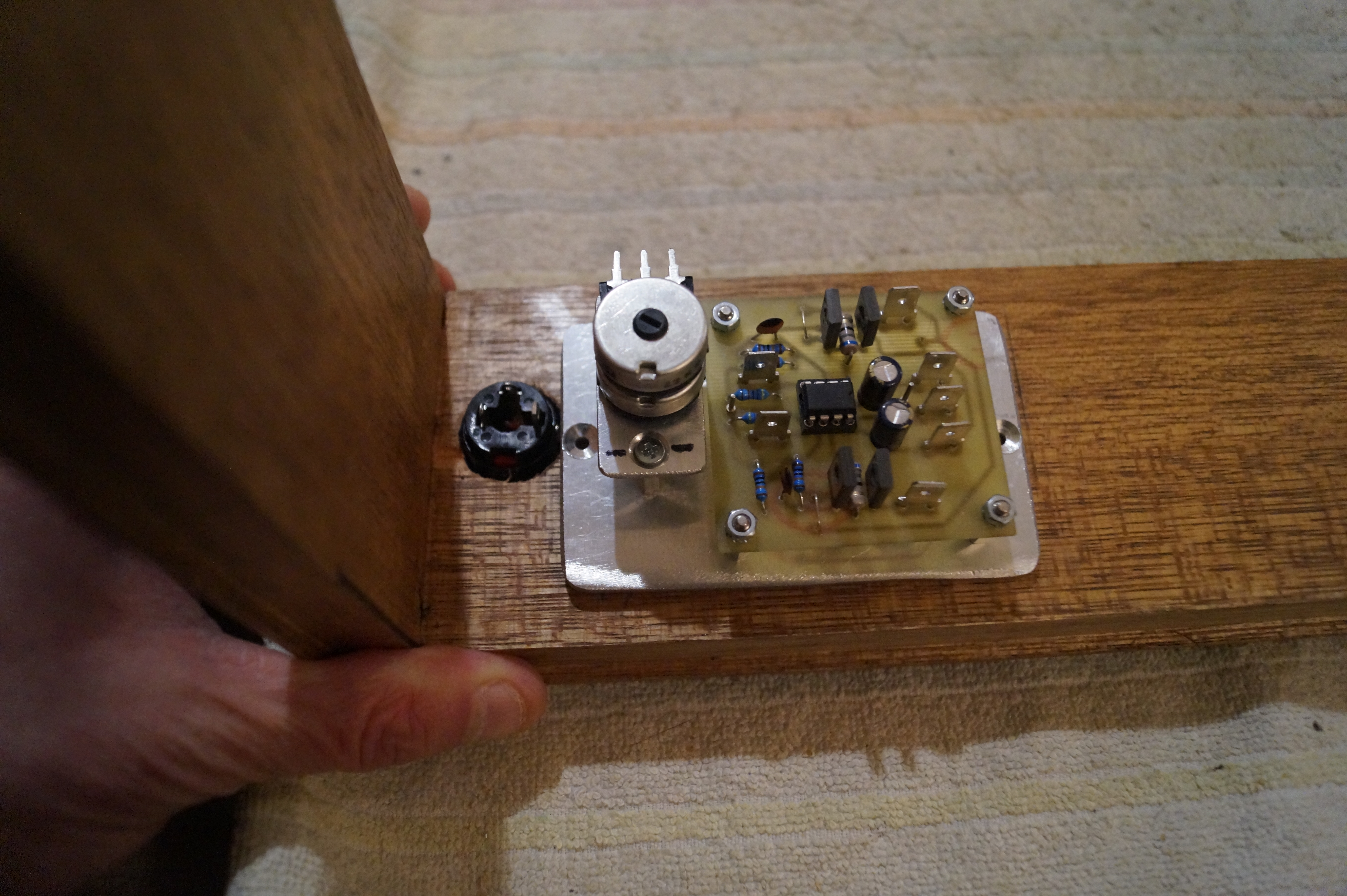

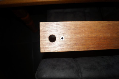

De koptelefoonversterker en de volume pot op een plaatje alu gezet.
De gaten in de kast geboord.
Dit kan doorgestreept worden :lol:
Op naar het volgende.
Mooi opgelost met die potmeter :goedzo:
Kijk er snel overheen maar je bent er zo een middag mee zoet O:)
