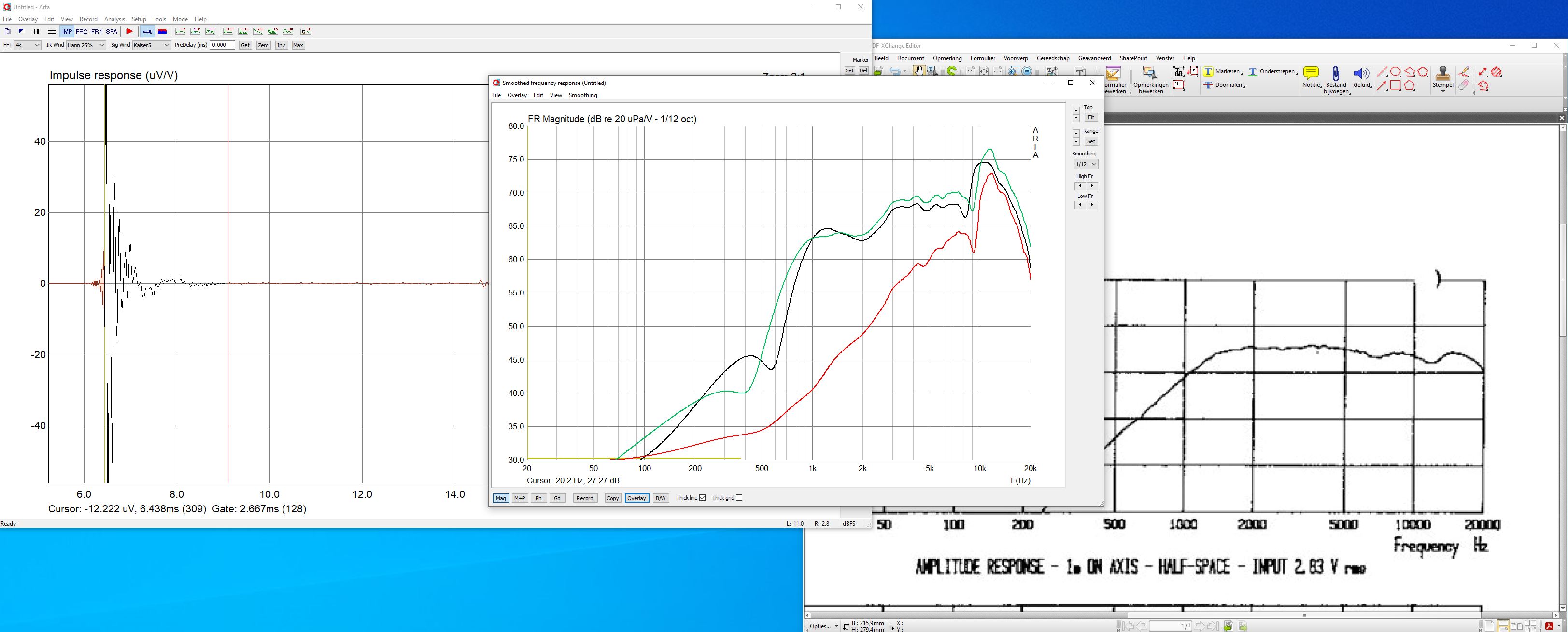

Even ter referentie, dit is een gewone Seas 27TFFNC tweeter sec als losse tweeter gemeten op 50cm afstand, gate time 3,5ms:
Bij een goed werkende tweeter moet je toch wel op iets vergelijkbaars uitkomen. Mocht je last hebben van diffractie interferentie van de randen dan kun je een stuk Pritex nemen en daar middenin een rond gat uitsnijden. Daar hang je dan de tweeter in. Maar mijn ervaring is dat dat alleen wat uitmaakt met ronde tweeters.
Deze meting is met 6cm in de behuizing.

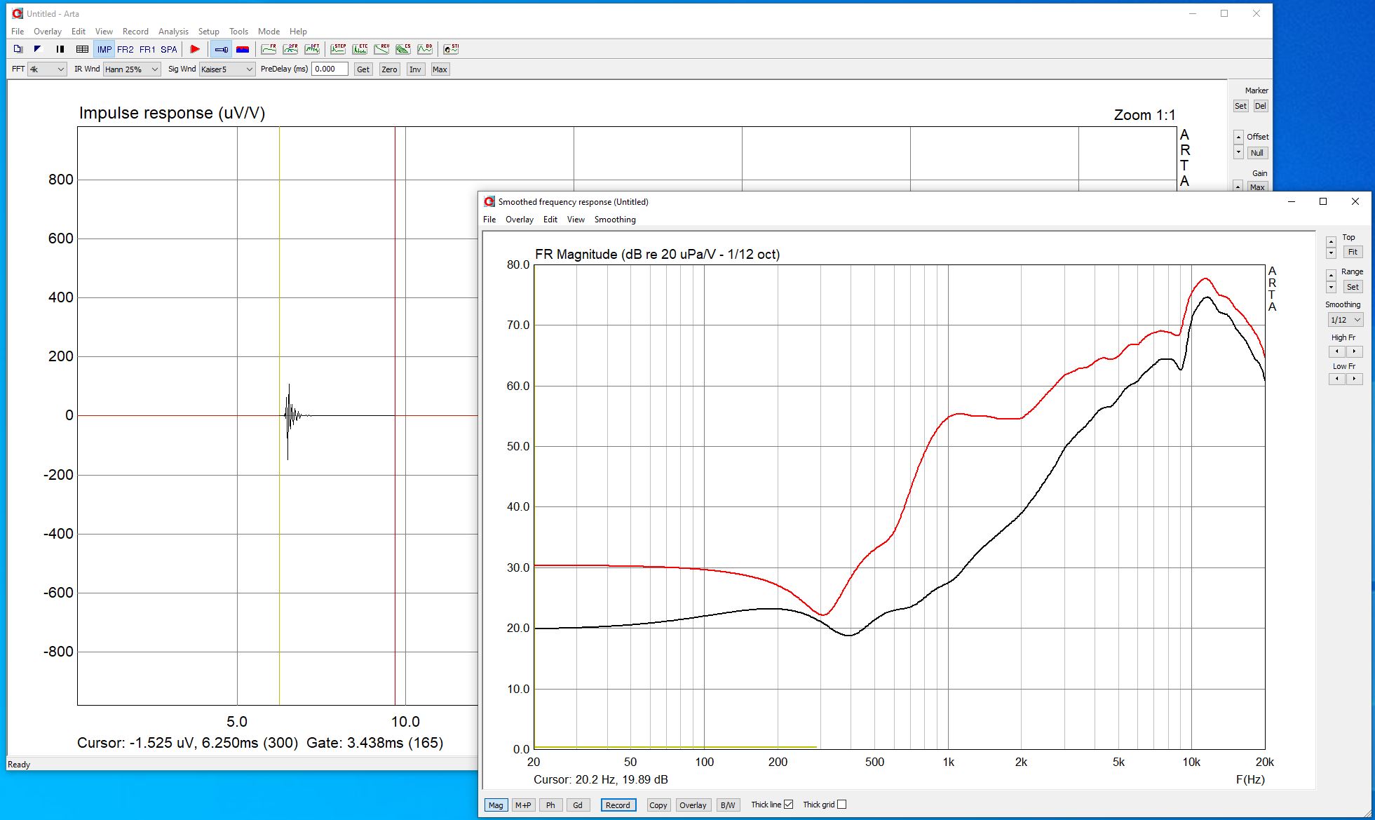

Deze meting leek me ook nog wel ienteresant om te delen.
Rood is speaker B zonder ff en Zwart is speaker A met ff.
Beide niet goed genoeg maar je zie hier wat FF doet in een speaker.

24 dB verschil tussen 1 en 12kHz.
Dat is niet zo mooi. :(

Nee daar is duidelijk iets niet goed.
Ik ga maar opzoek naar een vervangend setje denk ik.
Beide zijn niet goed.

Het zelfde gedrag van de tweeter zie je in deze meting al terug eigenlijk.
viewtopic.php?f=3&t=29426&start=250#p2000875
De dip op 3K en de piek op 11K zullen zonder de ferrofluit niet veel anders worden.

En om dat ik het niet kon laten toch ook maar even de andere tweeter van ff ontdaan.
En dan zien ze er zo uit.
wel al meer gelijk
Groen is sp B en zwart is sp A
Het lijkt nog niet op wat het zou moeten zijn maar het effect van ff is hier wel goed zichtbaar.
de rode lijn is nog met ff
Re: Restauratie KEF Reference 104/2
Die ff die je hebt gebruikt, zou wel eens te stroperig kunnen zijn. Dat zou ook de vlakke impedantiecurve kunnen verklaren.
