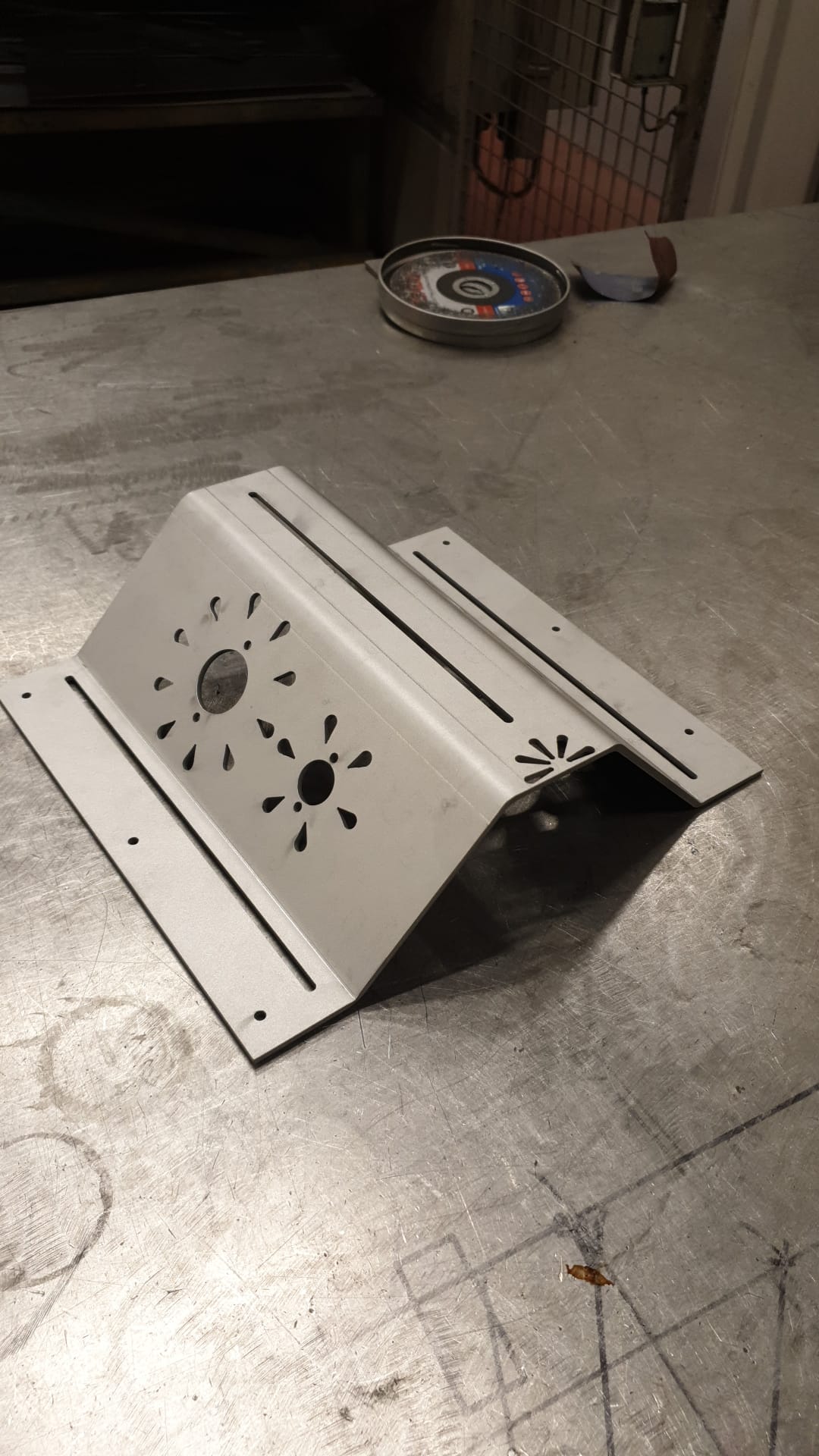

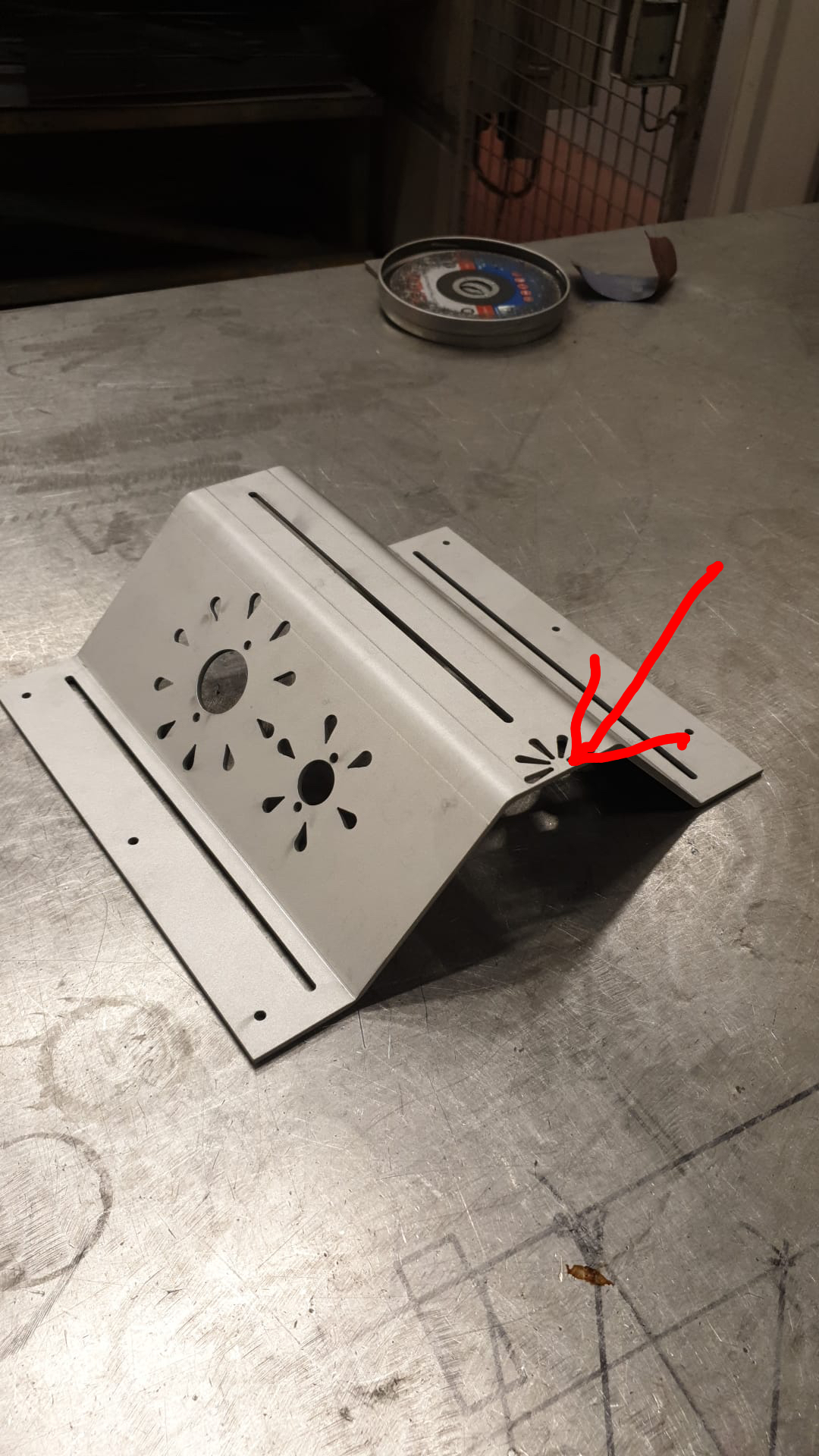

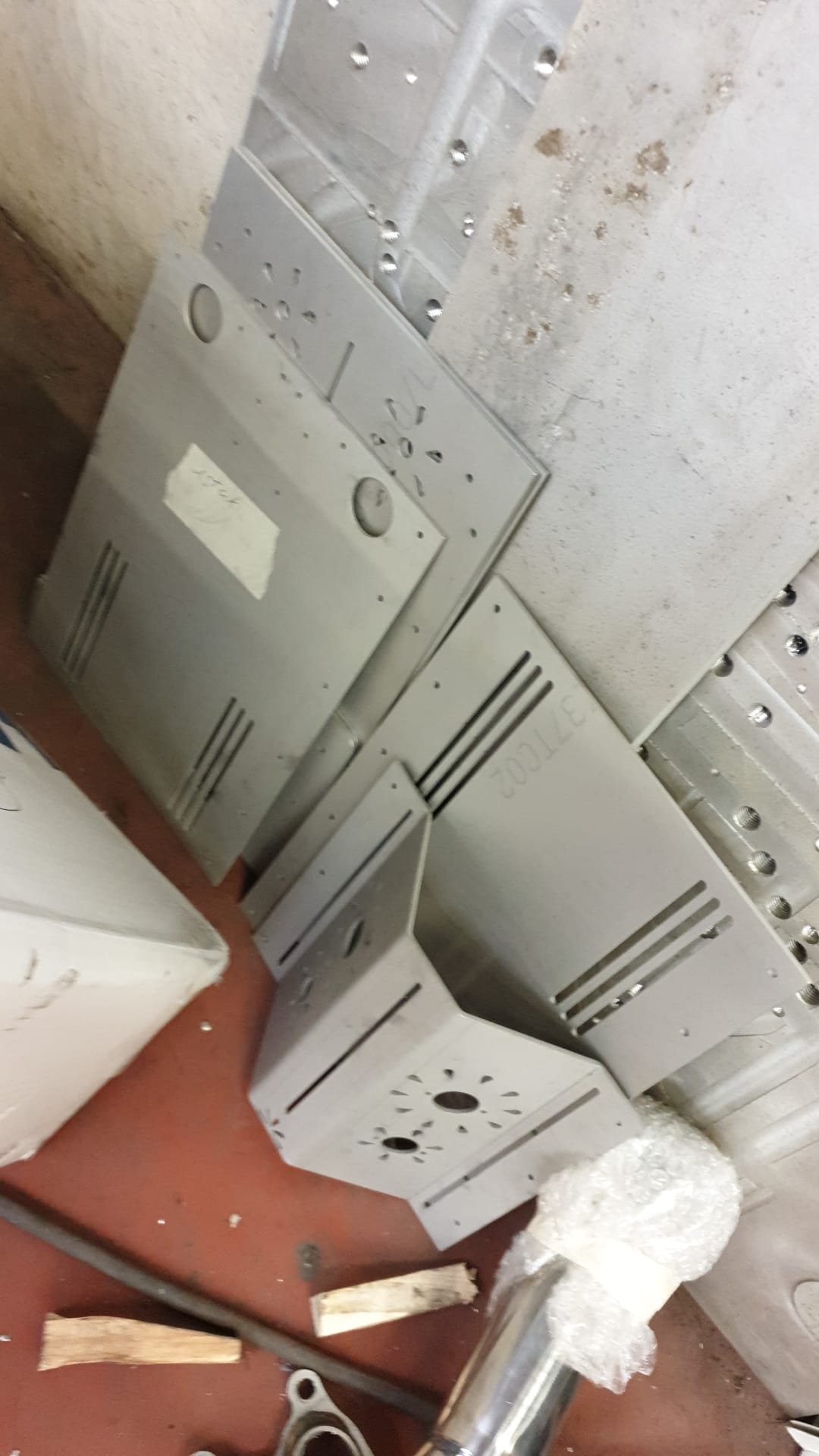

Klopt dat bovenste wel Bas die koegaatjes half op de onderkant
Re: Lange termijn KT120 versterker
De ingangsbuisje maar die zit nu met de fase draaier aan de ander kant tegen over de kt120

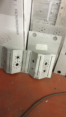

Het staat inderdaad nog bij het bedrijf van mijn maat. Zal het binnekort wel op kunnen halen, dan begint het gaten boren.
Ik hoef gelukkig niet te boren in het rvs, alleen de gaten nog verzinken. Het boren is de gaten van het rvs overnemen op de houten zijkanten

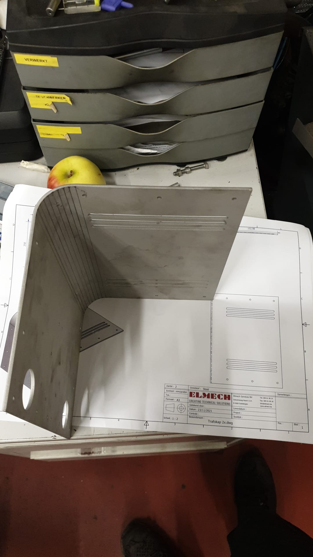

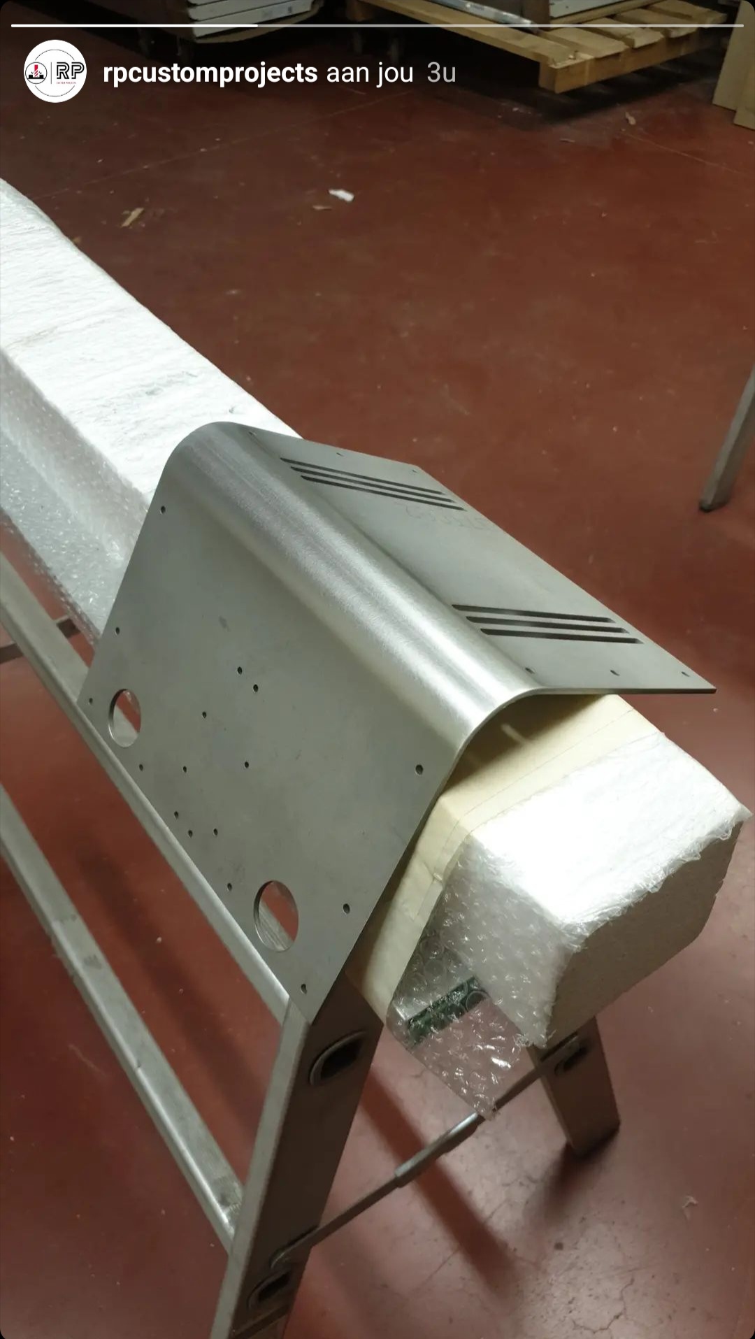

Mooi hoor
Dat lukt niet met mijn hoek profielen
Maar als het geen kapitaal kost om het te laten doen het is wel mooi
Er zijn niet veel bedrijven waar ze dat hebben Zal wel met een kantbank gedaan zijn waar ze een onder en bovenbalk hebben voor dit werk
Het is een cnc kantbank, die weet zelf wat die moet doen a.d.h.v. een 3D tekening. Mooie techniek en ben blij dat mijn maat dan voor me kan, mag en wil doen

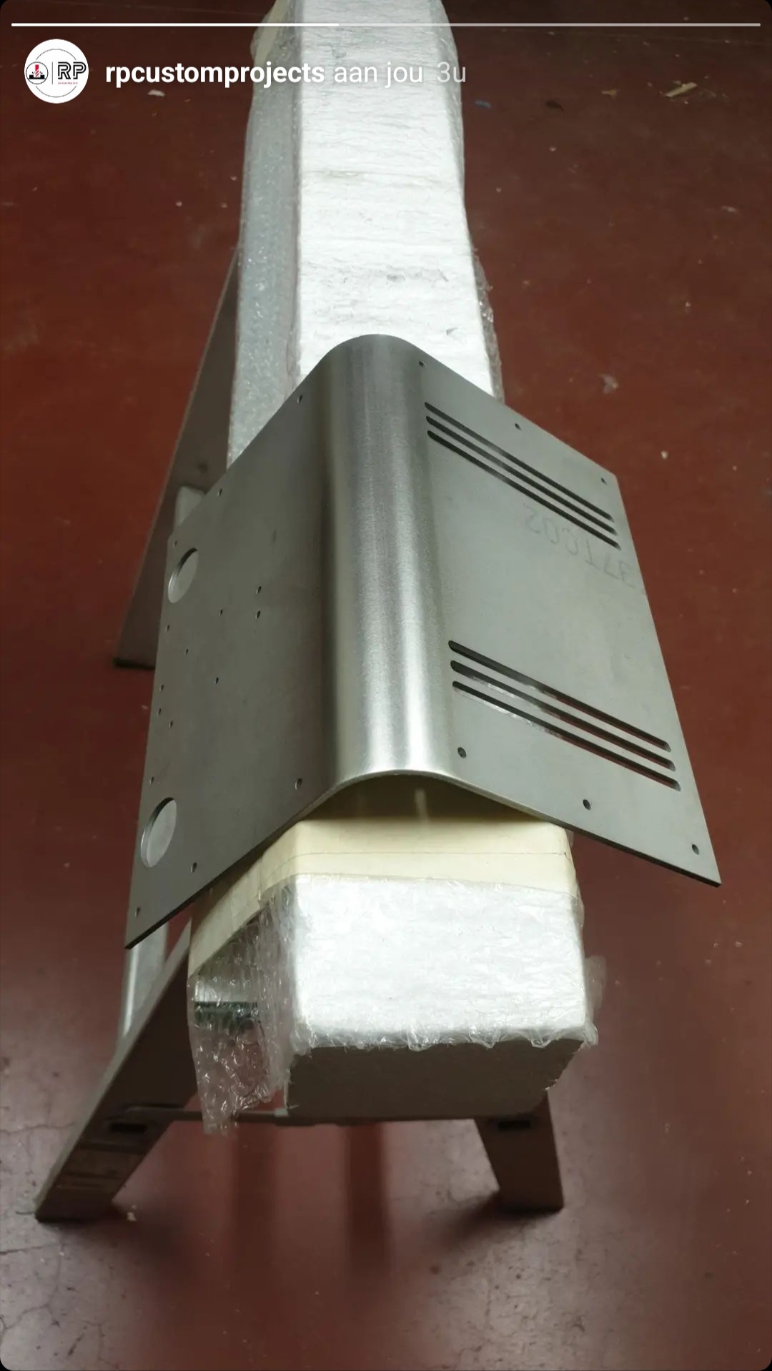

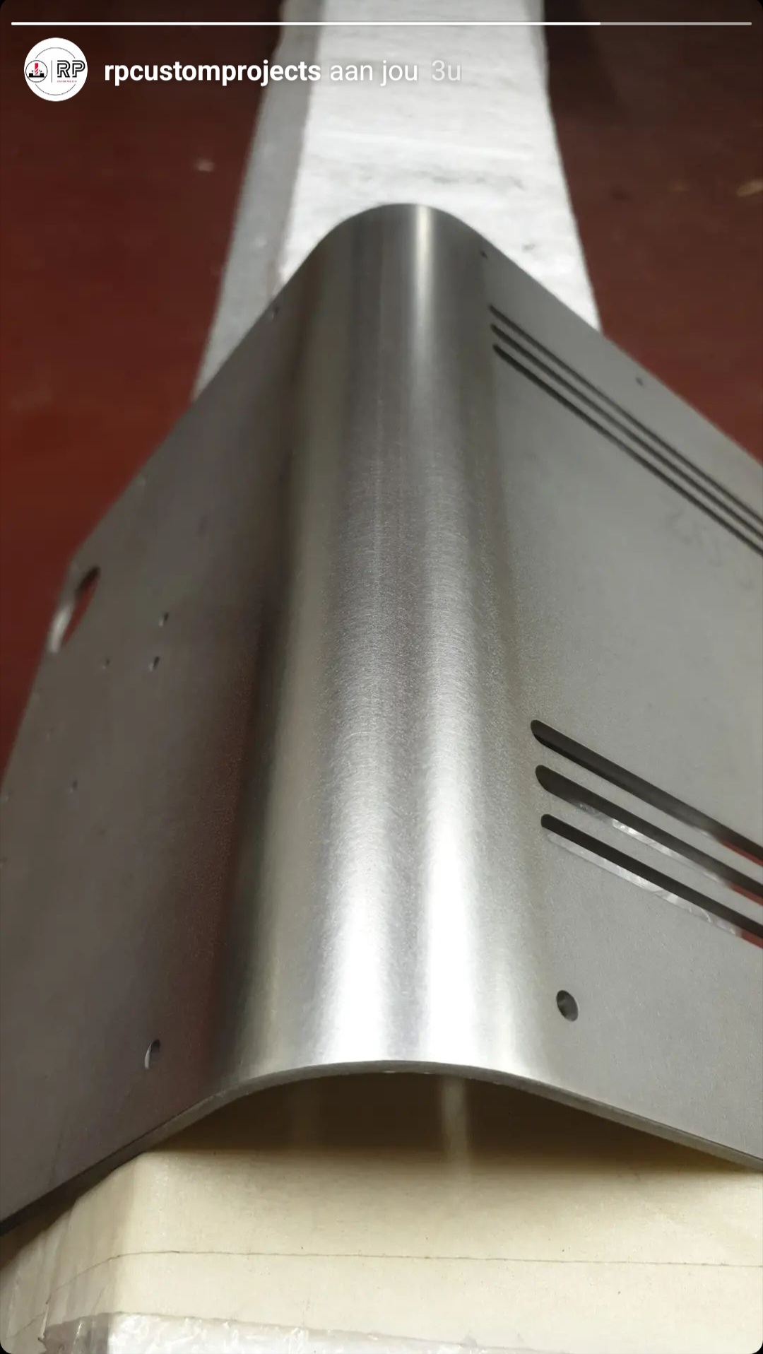

Dat ziet er mooi uit
Nu in elkaar zetten bas buisvoeten er in trafoos er in
