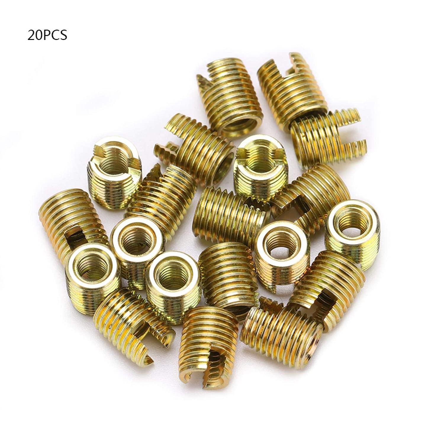

Ik heb ze wel verzinkt in M3. Maar is M4 te groot dan? https://www.rvspaleis.nl/moeren/rampamo ... r-hardhout Wil je per se M3 dan kun je ook inserts nemen https://www.amazon.nl/-/en/gp/product/B ... =UTF8&th=1 (TIME-SERT inserts)

Rampamoeren zijn sowieso wat prijzig. Ik begrijp niet zo goed waarom M4 niet zou kunnen? Ik zet het frame van mijn kasten altijd met M4 inbus in elkaar, geen enkel probleem en werkt ook nog eens wat prettiger.

M3 verzonken inbus kan ik precies verzinken in de 3mm rvs platen. M4 niet. Maar ik besteld de rampamoeren in m3 verzinkt denk ik, dan kost het maar €26 voor 100

Maar waarom wil je pers se RVS? Eenmaal in het hout geschroefd zie je ze toch niet meer? Ikzelf ben wel erg te spreken over die TIME-SERT inserts. Gebruik ik ook met Trespa en voortappen. Die zijn veel nauwkeuriger te plaatsen dan Rampamoeren. Evt. drupje epoxy er tussen en het zit als een huis.

Is dat hetzelfde als een helicoil?

Min of meer. Dit zijn busjes met binnen en buitendraad en ze zijn een stuk goedkoper dan Helicoils. Plus je hebt er geen speciale maat dure tappen voor nodig zoals bij de Helicoils. Het heeft in metaal wel nut om ze voor te tappen maar dat is een standaard fijnmetrische tap: https://www.amazon.nl/-/en/gp/product/B ... =UTF8&th=1
[edit]
Verhip hier staan M3 in RVS volgens de omschrijving. Maar of dat ook echt RVS is? Bij Amazon is dat nog wel eens twijfelachtig en gezien de kleur van de foto. https://www.amazon.nl/-/en/dp/B07TCQ4PF ... 781&sr=8-4

Ik wil RVS omdat het plaatmateriaal ook RVS is en de schroeven ook. Daarbij reageert staal en messing op de stoffen in het hout wat verkleuring en corrosie kan veroorzaken.

Ok duidelijk. En als je met epoxy vastzet? Dat schermt tegelijk ook af. Rampamoeren hebben een grove soort houtdraad. Soms taps toelopend. MDF draai je daarmee aan gort meestal. Of je moet heel ruim boren en dan zit het weer niet zo vast. Deze hebben een standaard fijne metrische draad en kun je eventueel het gat voortappen met standaard verkrijgbare tappen. Ze zijn ook dunner dan rampamoeren, handig bij een speakerrand die erg smal is. Rampamoeren breken meestal uit daar mee. Bij deze moeren is het sleufje niet om een schroevendraaier in te zetten maar zijn het de snijkanten om te tappen. Is een tooltje voor maar ik doe het met een stukje draadeind, een ring en moertje. Door de ring draai je het busje ook precies op diepte.

in alles steviger dan MDF is t prima draad tappen, dus die inserts lijken me goed geschikt
Re: Lange termijn KT120 versterker
Die inserts zijn wel stevig genoeg in koek, pardon, mdf te gebruiken als je ze vastlijmt met epoxy?

Yep no problem. Al heb ik het niet in speculaas MDF geprobeerd. Wel goed ontvetten en oppassen dat er geen epoxy aan de binnenkant van de draad komt. Ik tap ze er eerst in met het draadeindtooltje, haal ze er weer uit en zet ze met een weinig epoxy er weer in.

Ik ga opzoek naar de fijn dradige inserts. Dat was ook al wel het plan maar dacht dat beide rampamoer heten.
