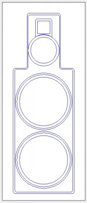

Ok, zonder duidelijke maattekening is het ook moeilijk beoordelen. De "oren" zorgen sowieso wel voor veel extra sterkte.
Re: DIY project van de Daudio C1 dipool luidspreker
Heb ik nu voor niets zitten tekenen?
Bericht door Dynky »
kunnen we ajb even één en dezelfde terminologie gebruiken om het niet nóg verwarrender te maken? :wink:
de "oren" zitten naast de mid en tweeter
de "wings" of "schotten" zo je wil zitten achteraan de baffle thv de laagdrivers

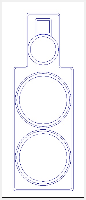

dit is trouwens de precieze tekening van de baffle,
misschien ik daar bij gelegenheid maar eens een maatvoering bij vermelden.
Mijn programma doet dat jammer genoeg niet automatisch.

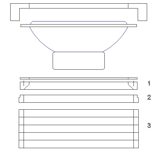

!SUBFRAME!
Mijn bedoeling is om te gaan werken met een subframe.
Dit geeft de mogelijkheid om een mooie frontplaat te maken die eigenlijk alleen dient voor de sier en die langs achter kan aangeschroefd worden.
Er zijn aan de voorkant dus geen schroeven zichtbaar,
de korf van de driver is verzonken achter de frontplaat
en het geheel is steeds uit elkaar te halen om indien nodig een driver te vervangen.
Het subframe is gemaakt uit MDF en verdwijnt deels in de ingefreesde frontplaat met tussenin een laag van 3mm massaplaat.
Achteraan het subframe komt nog een afsluitplaat om de schroeven te verbergen waarmee de frontplaat en subframe aan elkaar worden bevestigd.
In deze afsluitplaat kunnen de draden weggewerkt worden.
De commerciële C-1 is ook uit 3 panelen opgebouwd, maar die komen tegen elkaar te staan.
Bij dit subframe systeem komen de platen in elkaar te zitten.
Dan de schotten. Ipv 2 platen dwars op de frontplaat te zetten zou ik extra afsluitplaten aanbrengen. Hierdoor wordt de weg tussen voor en achterzijde van het membraan langer en wordt het geheel tevens zwaarder en steviger.
Hier alvast een doorsnede.
De 3D tekening heb ik klaar maar daar zit nog een foutje in en komt iets later.
Van boven naar onder:
- Frontplaat
- Driver(s)
- Massaplaat (bij de tweeter wordt dat een dempingsplaat)
- Subframe
- Afwerkplaat
- Extra afwerkplaten die de boel verzwaren, versterken, de drivers uit het zicht houden en de afstand verhogen tussen voorkant / achterkant membraan.
zo ziet het subframe er dan uit
en de frontplaat (van de achterzijde gezien)
