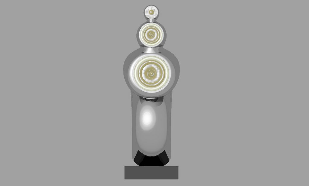

Ik vind het allemaal erg mooi!! Mag ik nog een kritsche noot geven?
Misschien dat ze wat meer elkaar mogen naderen, de units. Zodat ze wat dichter op elkaar staan? En niet te vergeten de acoestische centra mooi uit te lijnen??
Gaan jullie nou een negatieve mal uitfrezen en de kast met polyester maken enzo?
die opmerking heb ik Frank ook gemaakt Jan.
Op de tekening is moeilijk te herkennen hoe groot de afstand is. Dus dat gaat Frank nog eens precies nameten op basis van de gebruikte units.
Acoustische centra: ik had Frank de keuze gegeven om de units ten opzichte van elkaar te verschuiven of alternatief de kast naar achter te hellen. Frank vond de achteruit hellende kast mooier. Persoonlijk had ik oorspronkelijk geopteerd voor een verschuiving, maar als ik het resultaat nu zie is dat geen slechte keuze. De 12M zit acoustisch niet zo diep als de 15M. Daarom kan de uitlijning zuiver door het hellende front behaald worden.
Nee, er wordt eerst de eigenlijke kastvorm gefreesd waarvan dan een negatieve gietrmal wordt gemaakt. In deze moedermal worden dan de uiteindelijke kasten gelamineerd.

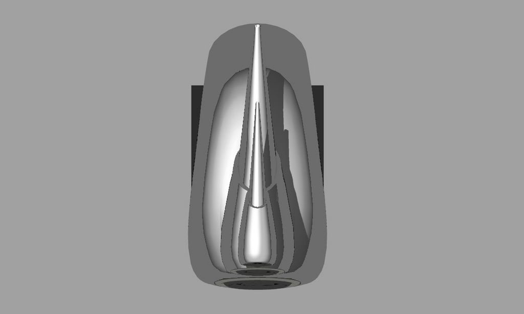

definitief ontwerp.
DIT GAAT 'M WORDEN!
De Vorm wordt in de komende week gefreesd, dan gaat het zware werk pas echt beginnen.
For the record: Frank wil hem eind februari (jawel in 2008) spelende hebben!

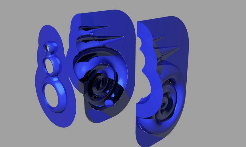

Dit zouden de 3 negatief mallen moeten gaan worden
Frank heeft ervoor gekozen om voor de frontplaat een aparte mal te maken.
De reden hiervoor is dat indien hij dat niet zou doen, hij niet de vrijheid zou hebben om de units te verzinken in de front. Door dit verzinken komt er een kraag te staan en daardoor zouden de delen na het lamineren niet meer of slechts zeer moeilijk uit de mal kunnen.
Ed.

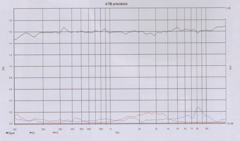

Montana schreef:
Ik heb nooit de vervormingsmetingen gezien, dus het kan ook gelegen hebben aan de woofer die eronder zat, maar zonder de vervormingsmetingen gezien te hebben zou ik hem na die ervaring niet durven gebruiken..
Weinig op aan te merken lijkt mij zo.
De meting is gedaan op het geluidsniveau dat hoorschade aanvangt!
Martijn M
Berichten: 4088
Bericht door Martijn M »
Ed, welk niveau is dat precies?
In de onderstaande tests komt de 12M er relatief slecht van af. Slecht in de zin van weinig waar voor je geld. Voor een dergelijk bedrag mag je naar mijn mening zeer lage vervormingswaarden verwachten. De waarden zijn op zich niet slecht, maar ook allerminst goed te noemen.
http://www.markk.claub.net/Testing/Midr ... t_data.htm
http://zaphaudio.com/smalltest/
