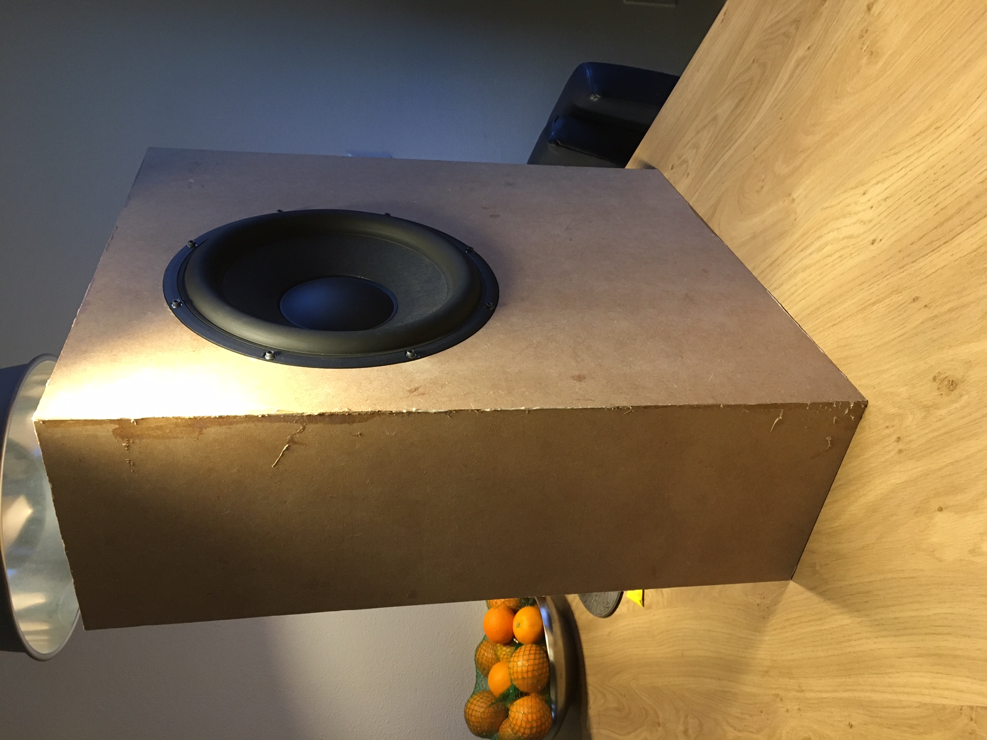

Nog ff netjes alle lijm zooi eraf schuren, maar het gaat ergens op lijken. Morgen maar es kijken of er geluid uit komt en zo ja: wat voor geluid, dan...
Nummer twee zit sinds vanmiddag in de klemmen.

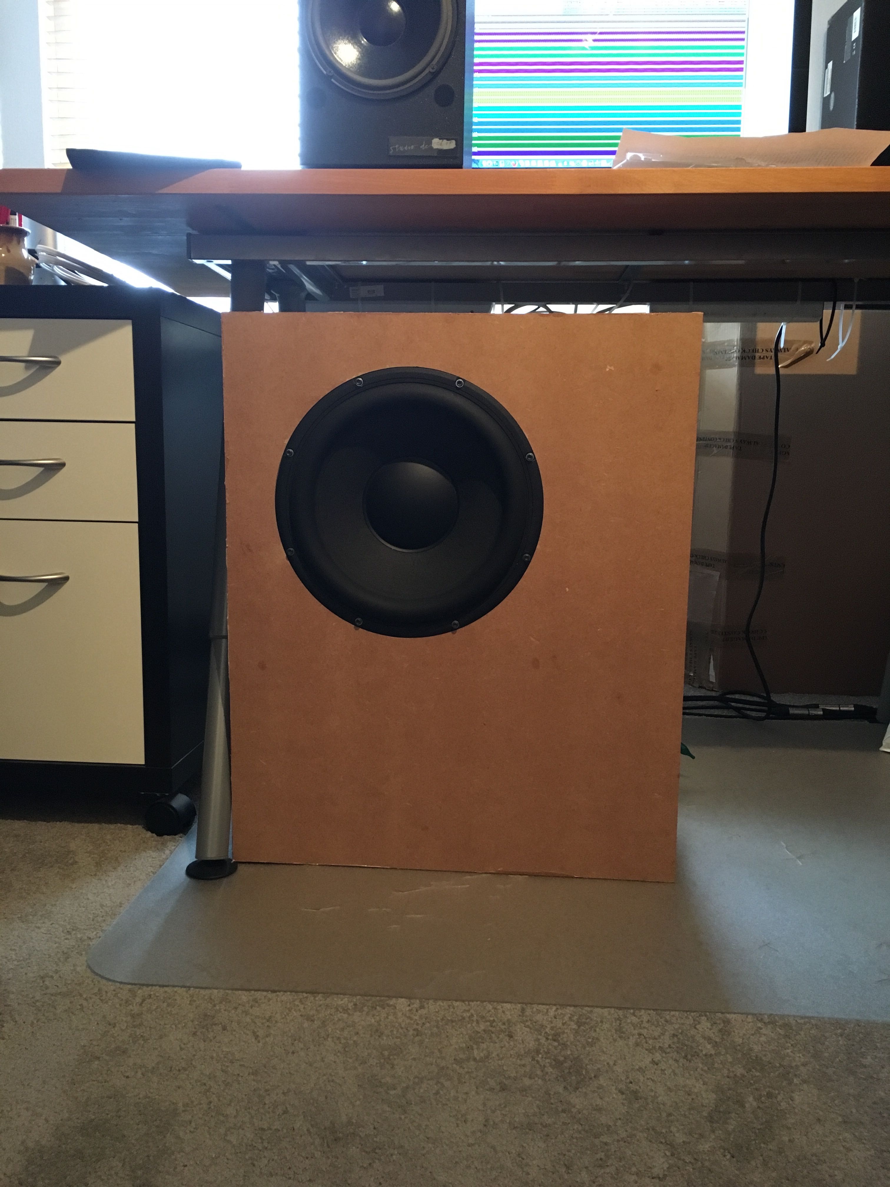

Heb nu even een oude Quad 520f als versterker aangesloten en de eerste indruk is goed. Niets rammelt, hij is luchtdicht en gaat diep (met behulp van room gain)!! Maar als straks de Hypex in gebruik en helemaal ingeregeld is, weten we pas zeker wat hij kan. Heeft in ieder geval potentie. Op de bovenkant na, is de kast ook knap inert. Valt me niet tegen! In hoeverre die trillende bovenkant roet in het eten gooit, kan ik niet zeggen.
Edit: plaatje bijgevoegd. Kijkend naar de driver klinkt ie iets rustiger dan met de driver zijwaarts. Zal wel iets te maken hebben met hoe de staande golven in deze (kleine) kamer worden aangeslingerd. Note: wordt nu dus aangestuurd vanuit ProTools met een soort van Linkwitz Transform in de vorm van een Shelving-EQ en in mono, zodat ik 1 kanaal van de Quad gebruik voor de top, het andere kanaal voor de sub. Gaat toch nog best luid, zo'n 82dB op 2,5m met meer power achter de hand. Met de PSC2.400 en in mijn veel grotere woonkamer kon dit wel eens heel leuk worden, mits de andere kast ook in orde blijkt. Dat zal ik later vanmiddag merken...

Maar, er komt ook nog gewicht op de bovenkant toch?
Jamesblond
Berichten: 791
Re: Staande, slanke subwoofer, als "statief" voor monitor
Bericht door Jamesblond »
Ja, een kilo of veertien in de vorm van een Dynaudio monitor. Maar of dat genoeg is om de trilling te dempen betwijfel ik. Die XXLS12 verplaatst aardig wat lucht! Ik mag hopen dat mn monitor er niet vanaf kukelt :mrgreen:
