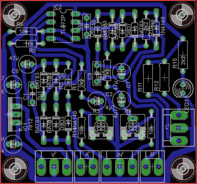

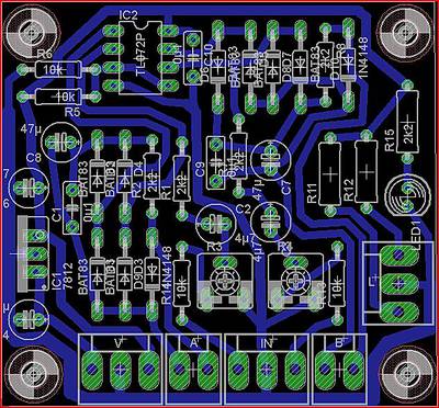

Re: Overhaulin' : Elektuur Crescendo 1983 Eindversterker.
Verbeterde layout voor de VU meter, veel kleiner dan dit ga ik hem niet krijgen (6x6 centimeter):
Berichten: 36754
Alleen heb je nu een belabberde ground lay-out. C10 moet zo kort mogelijk over de voedingspinnen van IC3 staan. Je vorige lay-out was een stuk beter.
Mmm, ik zie ook dat er nog een fout zit onder IC1....
Nog even wat dingen aanpassen. :relax:

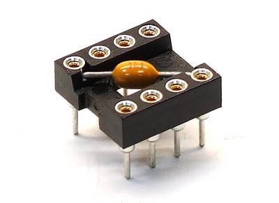

Berichten: 3807
Bericht door AatV »
Het staat me bij dat er IC voetjes te koop waren met een geïntegreerd "onstorings" Ctje.
Korter kan het dan niet.
Berichten: 28479
Of even tussen de pinnen aan de componentenzijde bakken.
Ook ong. 6x6 en GEEN draadbrug ! :x :lol:
Berichten: 36754
En dat alles om een 2 weerstandje van een een cent te besparen :roll: Penny wise and pound foolish!
Het gaat er natuurlijk ook om dat het massavlak overal zoveel mogelijk doorloopt EN zoveel mogelijk overal verbinding maakt. Ray zijn eerste lay-out was gewoon een stuk netter.
Klopt, ik ken ze.
Heb ze alleen nog nooit bij een webshop gezien, zelfs niet op Ebay.
Deze ook niet... :relax: :lol:
Is dit meer wat jij bedoelt, Peter ?
Zo, da's mooi gelukt O:)
Je hebt C5 erop gelaten zie ik, met die andere C's er vlak naast hoeft dat niet.Zou wel C4 en C6 verwisselen.Vanaf C4>10µF wordt een diode over de stab.IC aanbevolen.En die C hoeft niet zo dik.
De (enige !) massaverbinding tussen X3 en X5 is wat magertjes uitgevallen (is wel plaats voor meer) maar met het beetje stroom erdoor zal het wel niet hinderen.
PS waarom zit C10 overdwars ? Gedraaid kunnen de twee weerstanden wat opschuiven, meer plaats voor koper langs het gat.
