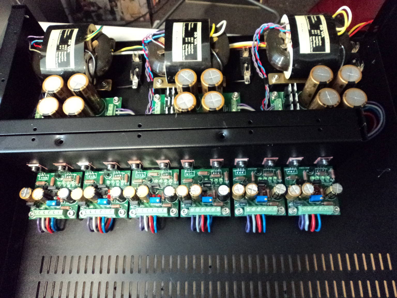

Ik dacht dat die plaat alu was. Maar ok, als het staal is koelt dat niks extra zo en kun je dat op die plaat bevestigen net zo goed laten. Ook niet met andere blokjes. Dan moet je echt alu strip nemen als heat spreader.dre schreef:Het zijn er wel 12,en gemonteerd op 1mm staal.

Koelblokjes maken een stuk minder herriedre schreef:Die optie heb ik ook geprobeerd,maar de isolatie velletjes zijn te klein voor de koelvinnetjes.
Geef mij maar speakers!![]()
Dus of andere velletjes of andere koelblokjes.
In de breedte moet 't gaan.De lengte op een haar na, zo te zien.Stukkie afvijlen/zagen ?

Als je het aluminium een laagje zwart geeft met een spuitbus weet niemand dat het alu is.

Ik snap niet helemaal wat de bedoeling is om die dingen achterstevoren te monteren...
Wat voor koelblokjes horen er voor dit ding eigenlijk gebruikt te worden ?

Heb je nu dan een beetje body achter het metalen plaatje?
Dan is dit in ieder geval dan wel netjes.
Re: De Pass labs Pearl 2.
Inderdaad gewoon blik.hannesie schreef:Heb je nu dan een beetje body achter het metalen plaatje?
De deksel komt er ook goed aan vast te zitten,dus de koeling moet meer dan genoeg zijn.
Ja, maar hij kan er achterlangs, wat je dus niet ziet een strook van 4 cm breed/hoog aluminium of een stukkie smeedstaal gevonden bij de plaatselijke smid achter hebben geplakt.ds23man schreef:Volgens mij is dat gewoon pisbakkenstaal Hans.
Je ziet er niets van, maar het doet dan wel z'n werk als buffering, en spreiding van de ontstane warmte.

Als je warmtegeleiding wil hebben moet je eerst die poedercoatlaag weghalen.......

Jouw optie komt er als het toch te warm word naar mijn zin.

Zoals geschreven:eerst maar eens kijken hoe warm het word.ds23man schreef:Als je warmtegeleiding wil hebben moet je eerst die poedercoatlaag weghalen.......

Wat warm wordt? Als de geleiding naar je blik niet goed is wordt dat nooit warm, je torren wel....
Wat voor weerstand zit er in die Salas dingen als R101 (tussen de +V vn de gelijkrichter en de mosfet) ? Vermoedelijk iets van 15 Ω
Niet genoeg koeling ? Dan zet je er 33 Ω (min of meer verdubbelen) ,verstook je een stuk minder warmte.

Dre,zie ik daar nog steeds een rijtje van 4 groene led,s of heb je ondertussen 1 overbrugt?
De rest ziet er goed uit

Mooi geworden zo Dre,
Als je het deksel aan de tussen schotten vast zet met iets van schroeven dan zou ik me over het benodigde oppervlakte geen zorgen maken. Hoe de geleiding van de torren naar de tussen schotten is merk je vanzelf als deze veel sneller warm worden dan het metaal.
gewoon even voelen wat de opwarming doet.
Daar zit 10 ohm als het goed is. ongeveer 200mAAh!buis schreef:Wat voor weerstand zit er in die Salas dingen als R101 (tussen de +V vn de gelijkrichter en de mosfet) ? Vermoedelijk iets van 15 Ω.
Goed punt zeker even na kijken.democles schreef:Dre,zie ik daar nog steeds een rijtje van 4 groene led,s of heb je ondertussen 1 overbrugt?

Als er nog steeds 4 led's zitten en dan 10 Ω wordt 't zeker (te)heet.

Oké,dan zal ik een ledje doorverbinden en gelijk maar koelprofieltjes monteren.

Zo!
Eindelijk eens tijd om hier mee verder te gaan.
Het probleem is:een van de regelaars werkt niet naar behoren........
Ingaande spanning is +35v,de uitgaande spanning is +17.9v.
Dit zou rond de 24v moeten zijn.
De potmeter regelt de spanning slechts tussen 17.7 en 17.9 v,terwijl de andere een veel breder regel bereik hebben.....
Q1 en Q6 worden erg warm.
Wat hulp zou ik zeer waarderen.

Als ik over gate en drain van de irf9610 meet dan meet ik bij de 'defecte' 6 ohm en bij de werkende 100 ohm....
