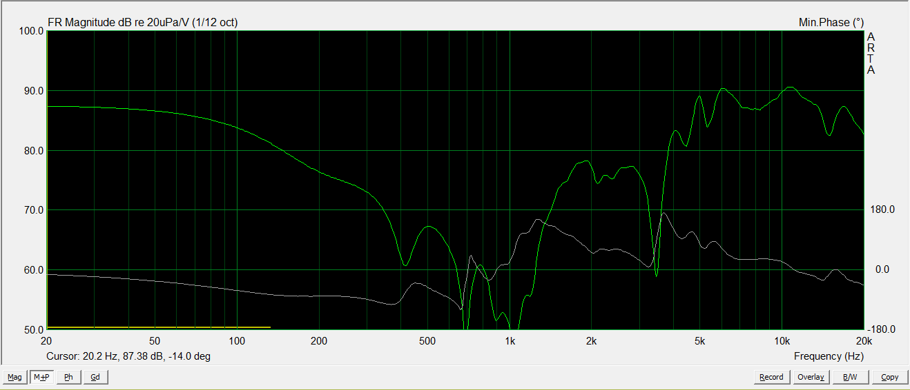

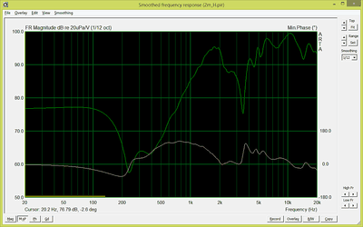

Ik heb de ARTA metingen van tweeter en woofer (eigenlijk midrange) geëxporteerd. Ik heb de adviezen gevolgd en een beschaafd timeframe genomen van 7,5ms met type 25% Hann en een smoothing van 1/12 octaaf. De PIR's die in het zip file stonden een aantal posts terug zijn gebruikt.
Woofer:
Tweeter:
De FRD bestanden zijn geimporteerd in Boxsim en ik heb de de driver gegevens aangevuld met de TS parameters en de vorm van de kast. Verder zijn er wat correcties doorgevoerd waardoor Boxsim gewoon de geimporteerde karakteristieken neemt en er niet zelf wat bij (of af) gaat zitten verzinnen. Verder heb ik de akoestische offset van tweeter en woofer weer op 16mm gezet. Dit is dus gewoon gegokt. Worst aangepast zodra het moment daar is dat ik weet hoe deze offset vast te stellen is.

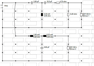

Ik heb een tekeningetje gemaakt van het filter dat er al weer een tijdje in zit:
Dat geeft de volgende simulatie:

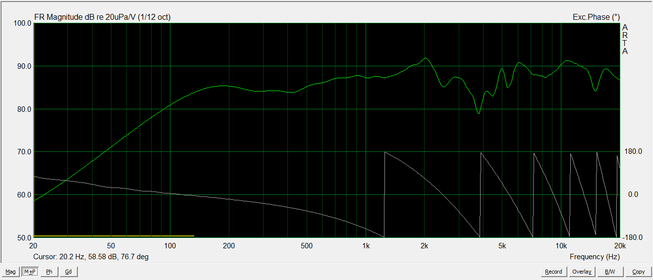

Dit is een oude meting van twee weken terug; gemeten op 1 m hoogte, dus de vloerreflectie is eerder en om de FR te maken is de gate korter genomen.
Dit is een meting van de complete luidspreker inclusief filter.
In het laag zitten er dus sowieso afwijkingen.
Verder zit er wat verschil rond de overnamefrequentie, die heel goed het gevolg kan zijn van een foutieve akoestische offset.
Naast de hoogte kan er ook een (geringe) afwijking zijn in microfoonafstand. De meting stamt tenslotte uit een andere meetsessie.
Het gaat alleen om het idee.

Ik heb een ander filter getekend, met 3de orde hellingen, scheidingsfrequentie op 4kHz. Echt veel rustiger wordt het niet, maar wel wat rechter:
Filter 2,  3de orde
Filter 2, 3de orde

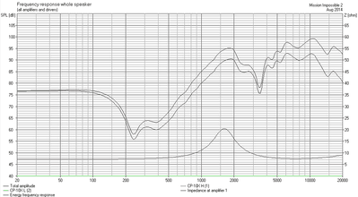

Dit is de bijbehorende simulatie:
Simulatie filter 2
Simulatie filter 2

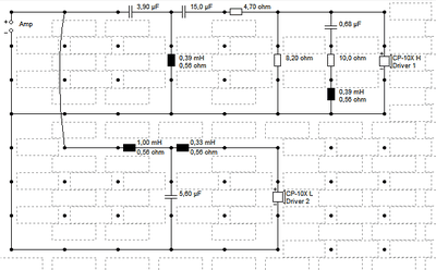

Om de bult bij 10kHz een beetje te onderdrukken heb ik er nog een zuigkringetje achter gezet:
Filter 2 met zuigkring

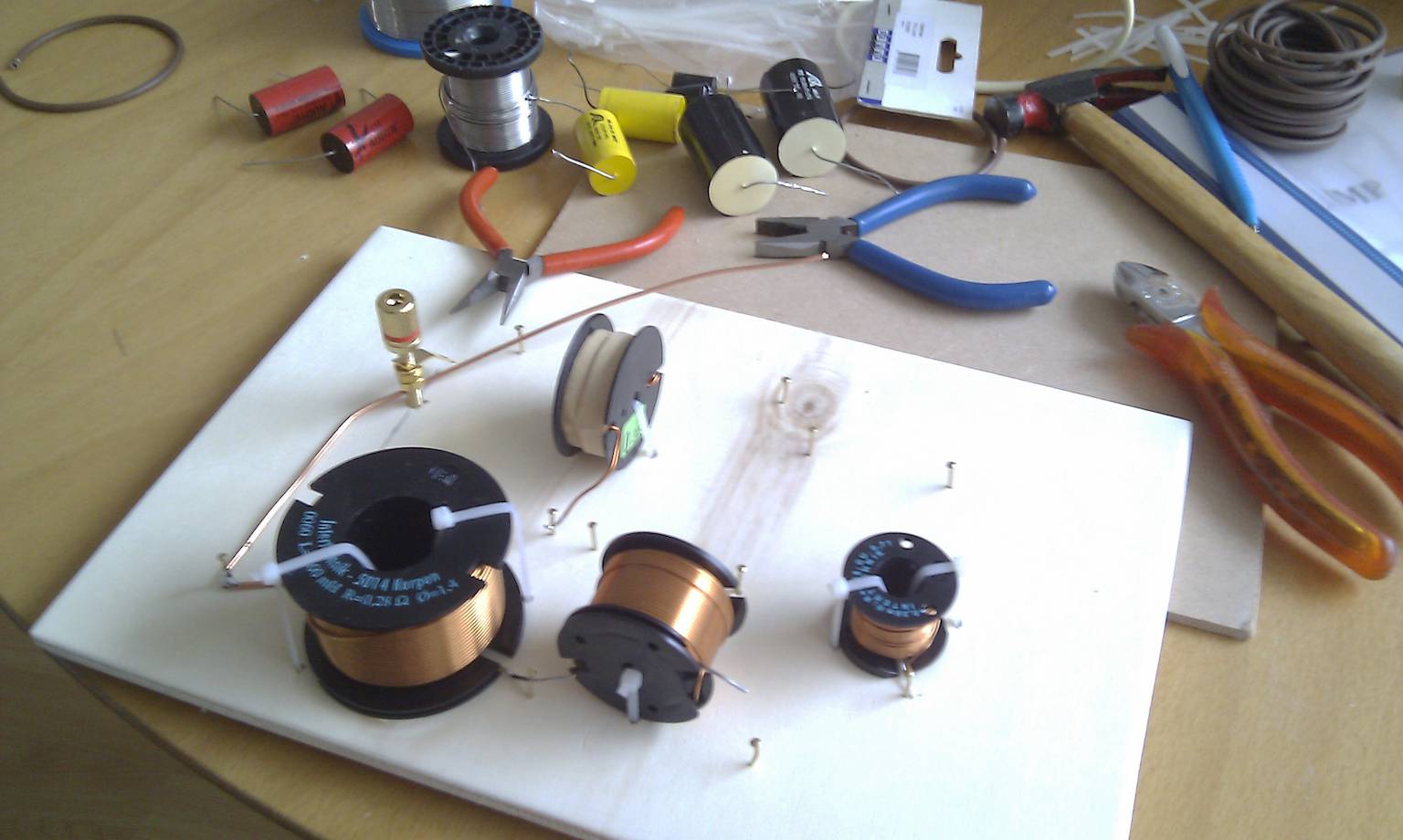

Ik ben nu met de opbouw van het tweede testfilter bezig:
Laatst gewijzigd door pappaleo op za 23 aug 2014, 0:14, 1 keer totaal gewijzigd.

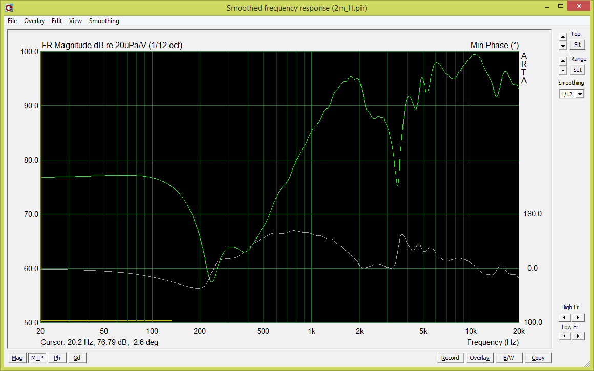

Jij postte dit plaatje:
Je eigen FR+phase plaatje
Dat gekke gedrag onder pakweg 6kHz, wordt gedomineerd door een reflectie. Het is niet respons van je tweeter zelf, te simpel gezegd. Je tweetermeting is door die (enorme!) reflectie geen minimumfase-apparaat, en dat maakt dat jouw minimum-fase, niet hetzelfde is als de 'echte' fase.
Normaal kun je dat wel oplossen in je bestaande PIRs, en dan je 'echte' fase gebruiken.
Maar, jouw tweeterpuls heeft twéé forse pieken, waarvan de 2e het hoogst is. Ik snap niet goed wat dat betekent, en durf niet te zeggen, wat de juiste oplossing is in single channel... :oops:

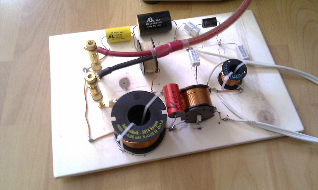

Gisteravond heb ik de nieuwe filters afgemaakt en aangesloten:
3de orde filter
3de orde filter
Nou, dat werd me na één nummer al duidelijk, dit is een filter waar ik paracetamol bij nodig heb. Bij een uithaal van een stem snerpt het midden zodanig dat mijn slapen meeresoneren. De echte karakteristiek is waarschijnlijk niet de gesimuleerde; had ik na het doornemen van dit topic ook helemaal niet verwacht, maar dat het zo erg zou zijn....

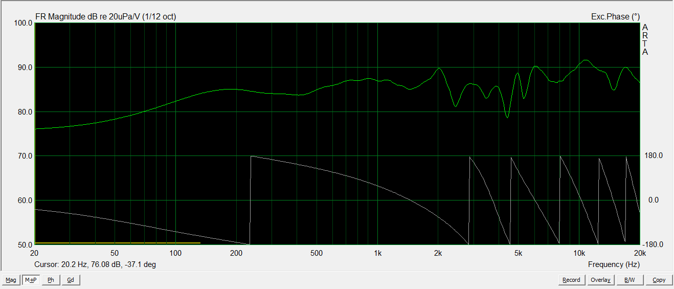

Dus vandaag toch maar even snel een metinkje van de hele kast met filter gemaakt:
Dit was de simulatie:
En dit is de meting van vanmorgen (een keer met minimum phase en een keer met excess phase voor wat het waard is):
Tweeter in fase, minimum phase
Tweeter in fase, excess phase
Nu met de tweeter in tegenfase:
Tweeter in tegenfase, minimum phase
Tweeter in tegenfase, excess phase
Ik heb nog een meting gedaan onder een hoek vaan 10 graden, en dan is de bult bij 11kHz plat. Boven de 16kHz keldert de respons dan snel naar beneden. Over die bult maak ik me niet al te grote zorgen.
Het is duidelijk de Mont Ventoux op 2kHz die mijn gehoor geweld aan doet. In de meting met het 12dB testfilter zat die bobbel ook, maar dan duidelijk minder geprononceerd.

Dat die Mission erg uitdagend is voor een eerste keer, dat had ik lang terug al geschreven. Maar ja, dat was veel te laat, want je had ze al :lol: . Kidding aside : als je wint van zijn uitdagingen (en dat gaat jou wel lukken!), dan had je niet méér kunnen leren in die eerste keer :).
pappaleo schreef:
Wat is die narigheid bij 2 kHz nou, zou dat echt die coax zijn?
Je hébt geen (of weinig) narigheid bij 2kHz in je driver. Kijk eens op een andere manier naar het plaatje van de losse tweet. Trek eens in gedachten een horizontale lijn, van rechts naar links, dwars door je tweeter-FR heen. Die lijn laat je, ongeveer bij 2kHz, rustig aan afbuigen naar beneden. Dat ziet er uit als een normale twiet-FR, toch ? Remember : jouw fs was +/- 1700Hz. Dan verwacht je idd zo'n plaatje.
Wat er bij jou in feite gebeurt, is dat er een 'gat' valt in die tekening, tussen 2 en 5kHz. Dát is het probleem in je tweet. 1 of meer reflecties tegen 'iets' in de coax. En daardoor LIJKT er een bult bij 2k te zitten.
Mogelijk zit er nog een mini-restantje diffractierommel (van de baffle dus) ergens tussen 1-2kHz, maar die kan nooooit ZO groot zijn.
(vergeet de excess fase maar even, die ga je niet nodig hebben. En volgens mij heb je je losse FRD's, nog steeds met minimum fase geexporteerd. Kun je me vertellen of dat idd zo is ?)
Ik heb niks geëxporteerd, het zijn ARTA plaatjes, werkelijke metingen van hedenochtend. Alleen de bovenste is een Boxsim plaatje maar dat is dezelfde als de vorige keer.

Heej, leuk om je zo lekker bezig te zien.
Alleen jammer dat sim en werkelijkheid niet overeenkomen.
Toen ik met meten begon liep ik tegen hetzelfde probleem aan en dat kwam doordat de fase van de drivers, of liever gezegde de offset informatie, totaal niet klopte.
Lastig om zo op afstand te zeggen waar het aan ligt, maar als je de metingen met minimum phase hebt geëxporteerd dan moet het vrijwel zeker aan de instellingen in Boxim liggen.
Als je de woofer, tweeter en woofer+tweeter samen opmeet (3 metingen in totaal) en de pir bestanden daarvan in de bijlage doet, dan kan ik voor je kijken wat deze offset moet zijn.
pappaleo schreef:
Ik stond nog even te kijken van de sterk oplopende geluidsdruk in het laag van de tweeter. Er was hier toch iemand die van een breedbandertje een subwoofer wilde maken? Misschien is deze tweeter wat voor hem ? :rofl: :rofl: :rofl:
Vink eens 'time-bandwith' aan, dan zie je wat je daadwerkelijk gemeten hebt ;) (heb ik trouwens al eerder genoemd).
Dat kan best wel eens de rolrand zijn die resoneert.
Met een nearfield meting weet je het zo.
Die voorbeeldgrafiek in Boxsim helpt nou ook niet direct mee om je te motiveren. Zo strak als een lineaal. En dan die alpenetappe van die coax unit :boos: :boos:
Volhouden! Je bent er echt bijna :rock:
Berichten: 12413
Re: Project 02: Mission Impossible
Om uit te sluiten dat er narigheid in mijn kast zit heb ik vanmiddag nog even een open baffle meting gedaan.
Gewoon voor de lol, want ik verwacht dat eigenlijk niet.
Gaatje gezaagd in een plank van ongeveer 36*36cm en met spanbanden vastgezet.
Dit is het plaatje, de gele lijn is de open baffle FR, de groene lijn is de FR uit de meting die ik gebruikt heb voor mijn simulatie. Meetafstand wederom 1 meter, omdat het verschillende meetsessies waren kan dat zomaar 1 a 2 cm schelen.
Morgen ga ik eens wat metingen doen op andere afstanden. Om een of andere reden neem ik altijd 1 meter, maar nearfield en luisterafstand (3m) moet ik natuurlijk ook eens doen.

Berichten: 14143
Hallo Pappaleo,
Neem het niveau bij 200-300Hz als referentie en probeer de rest van de curve op dat niveau te krijgen of licht dalend richting het hoog. Dit betekend zo te zien meer bafflestep correctie en de tweeter fors zachter zetten.
EDIT: speel in Boxsim nu ook eens met de positie van de units voor/achter de baffle. Waarschijnlijk klopt het ingevoerde fase verschil niet, door de tweeter te schuiven kun je er nu voor zorgen dat simulatie en meting zo goed mogelijk op elkaar vallen. Ik moet dit zelf ook altijd doen met ATB omdat die de fase niet goed meeneemt als je losse units meet. Eventueel kun je speakerworkshop downloaden, dan kan je simulatie en meting in dezelfde grafiek zetten dan kan je perfect tunen met de positie totdat de curves zo goed mogelijk op elkaar liggen.
Daarna kun je verder gaan simuleren en zullen de simulaties en werkelijke responsie wel met elkaar kloppen omdat de fase nu correct is ingevoerd.
