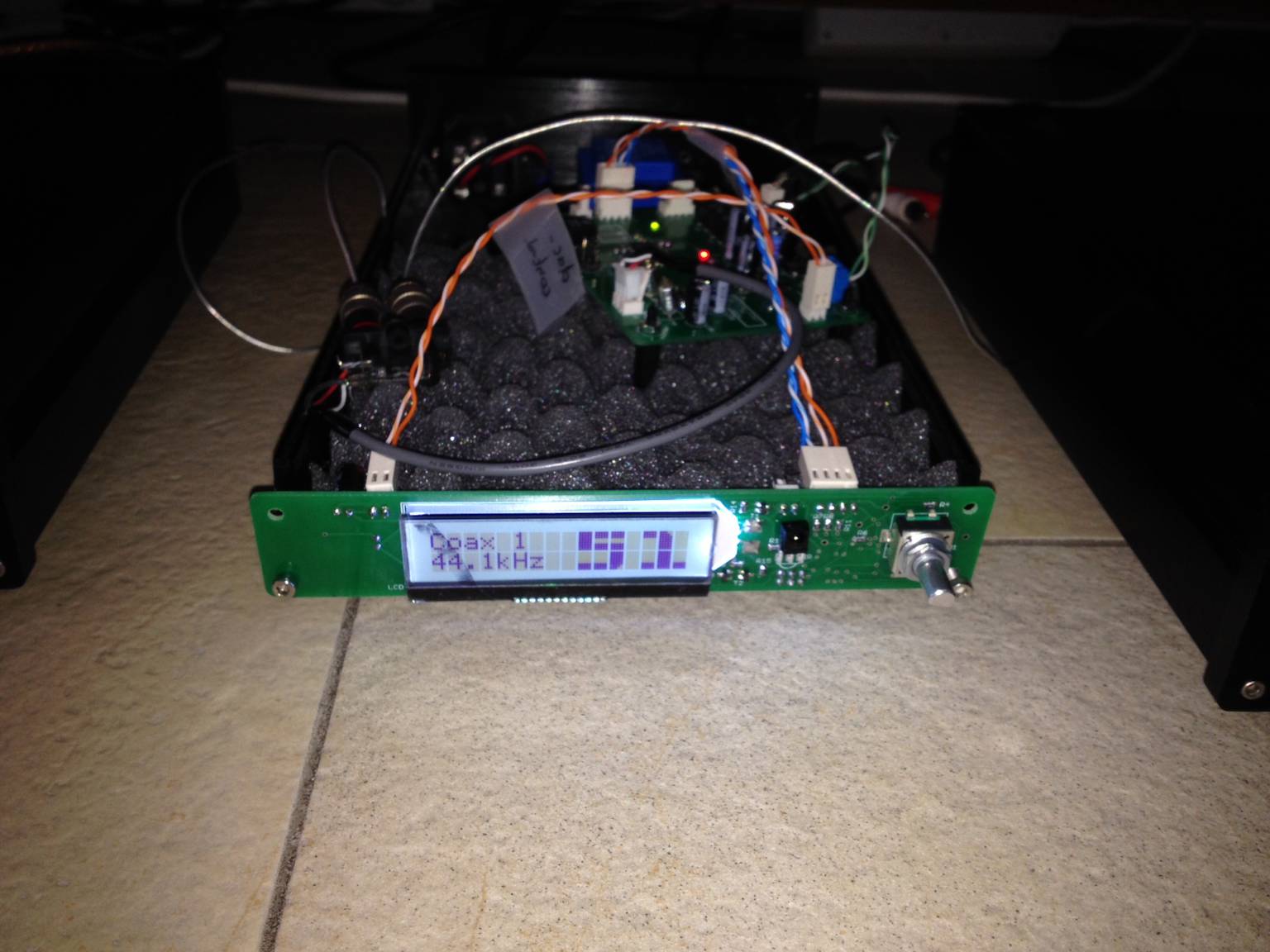

Ik zag net ergens op MP een universele AB staan voor 5 euro hier in de buurt. Die gaan we zo maar eens even ophalen om mee te pielen.
Op verzoek hier dan een schimmig plaatje van de proefopstelling. Ik heb de printjes even in een kastje gedaan en wonder boven wonder past de lcd-print precies op de bevestigingsgaten van t frontje. De UCD's staan er aan weerszijden naast, maar dat zie je niet heel goed. Ik heb gister even een uurtje op redelijk volume zitten luisteren en de details komen zeer netjes uit de speakers. Roger Waters klinkt erg mooi icm met de Seas DXT tweeters die een groot geluidsbeeld geven. Dit klinkt al heel erg lekker. Diana Krall klinkt ook prachtig

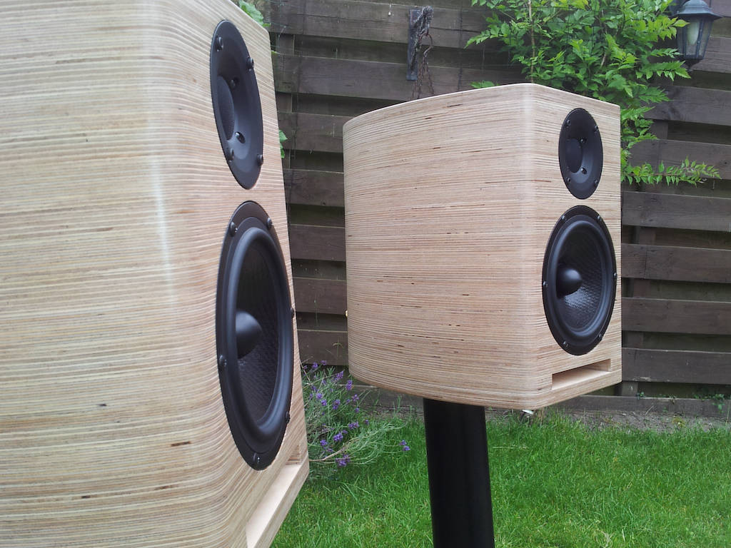

Ook maar ff een plaatje van de speakers dan, voordat daar weer gezeur over komt

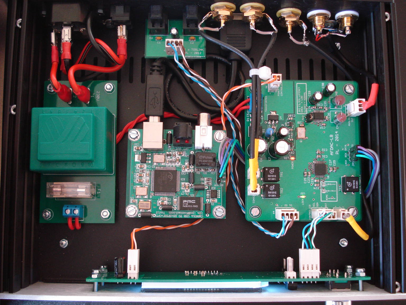

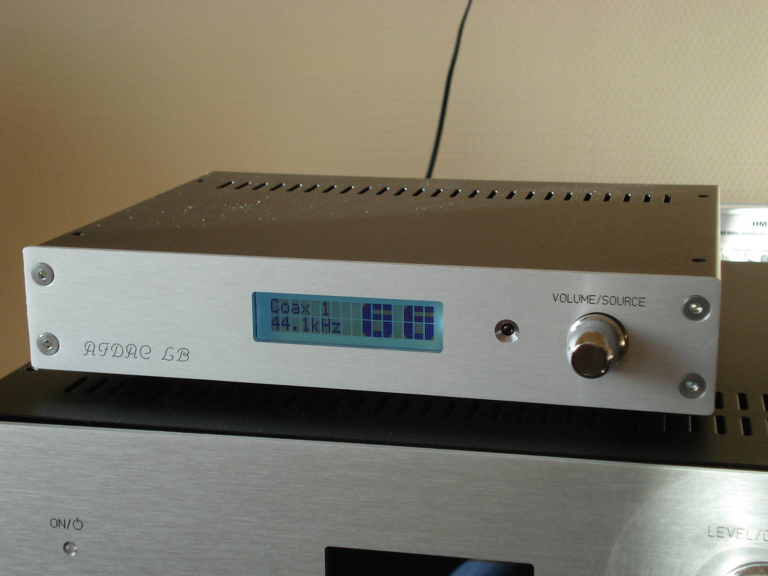

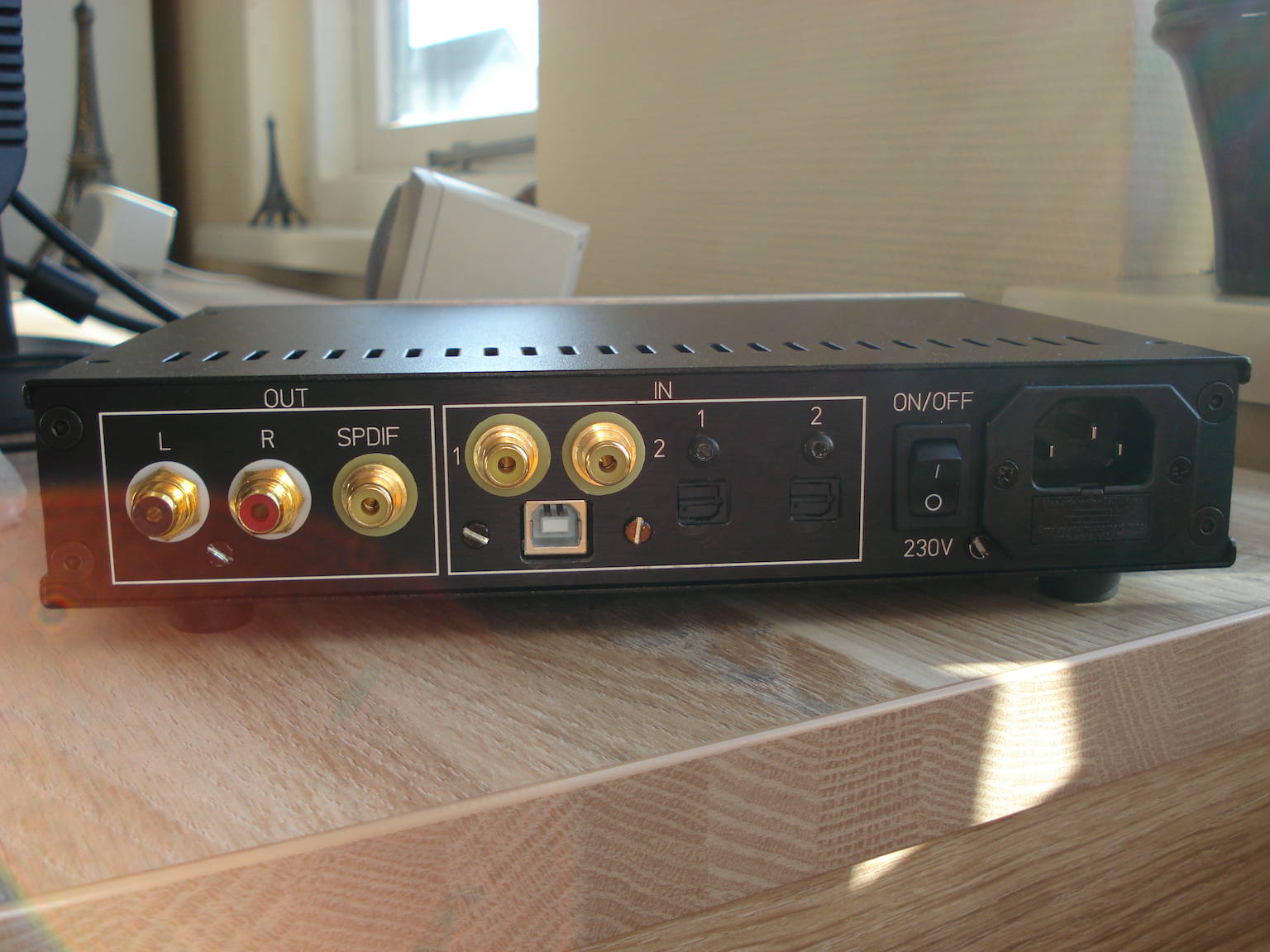

Ik heb eindelijk tijd gevonden mijn plankjes dac eens netjes in een kastje in te bouwen.
