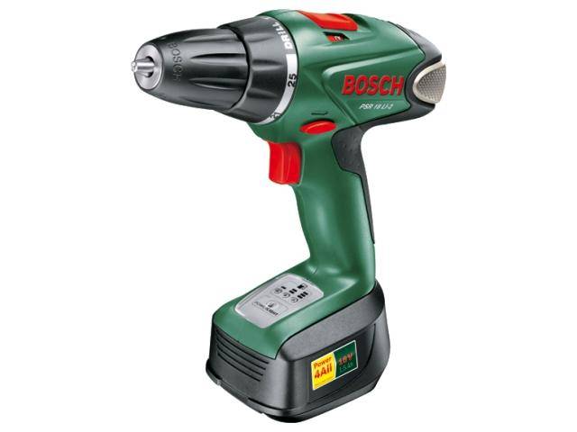

Nee, gewoon ouderwets, met :
En :
(3.5 x 35, of 4.0 x 40, misschien wel 4.0 x 50. )
Vastgezet met een :
(nu voel ik een hele discussie opkomen over wel of niet schroeven... :mrgreen: )
