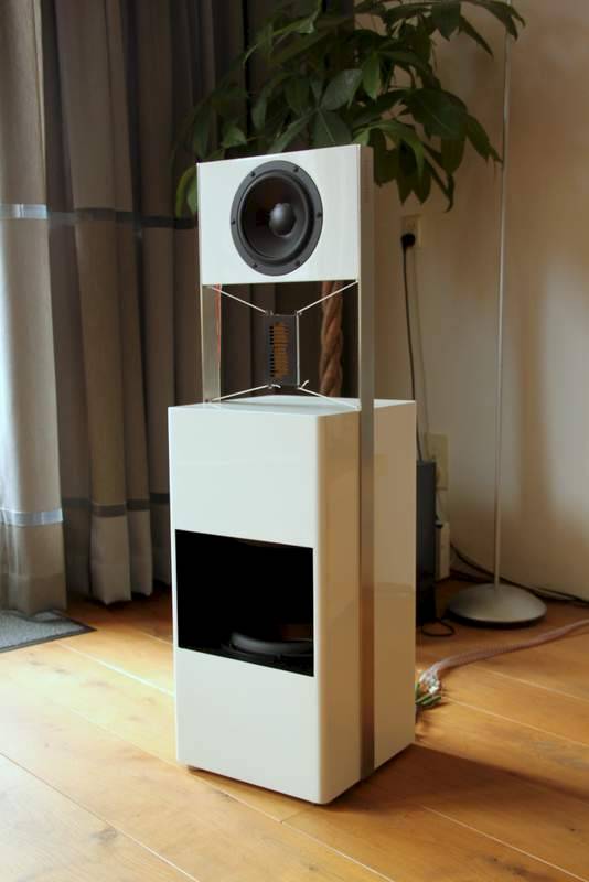

Neem het eens in helicoptervieuw i.p.v. deze, en of speel eens even met dit soort vervormingen, dat geeft dan een duidelijk andere indruk.
En uiteraard een setting met een standaard flesje van het 1 of ander biermerk. :mrgreen:
Wel duidelijker voor de verhoudingen, of koop een echte camera op kosten van de baas :lol: :lol:

Ik denk dat je gewoon veel meer ruimte boven de speaker moet meenemen in de foto om een betere indruk te geven dat de basis slechts 60cm hoog is. Maar goed, Hans gaat straks nog een aantal mooie foto's maken op locatie die geschikt zijn voor de website. Kunnen we hem eindelijk gaan lanceren!
Een object met een vertrouwde maat als referentie op de foto helpt beslist :lol:
Maar ook de beeldhoek en het camerastandpunt is erg bepalend. Nu lijkt de kast op de foto 2 a 3 meter hoog en een meter breed.
Doutzen Kroes?

Daudio schreef:
Hier dan de eerste foto van de gebouwde speaker. Nu bezig met de tweede.
Er komen meer foto's met beter licht O:)
Los van de tweeter aan de draadjes (maar dat is functie boven vorm natuurlijk :mrgreen: )
Vind ik het een geslaagd ontwerp geworden zo ,zeker zo in het wit met de zwarte units als contrast.

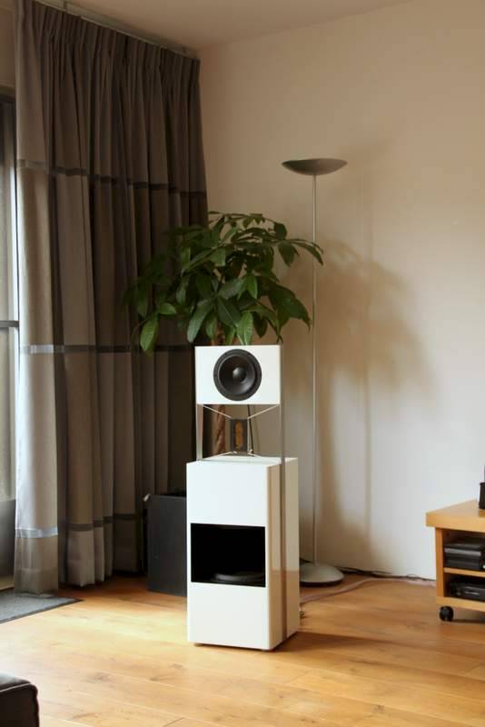

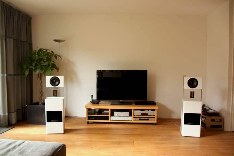

Ik heb Doutzen gebeld, ze komt, wanneer dat hou ik even prive :lol:
Hier wat meer foto's waar de verhoudingen duidelijker worden.

Netjes Hans,

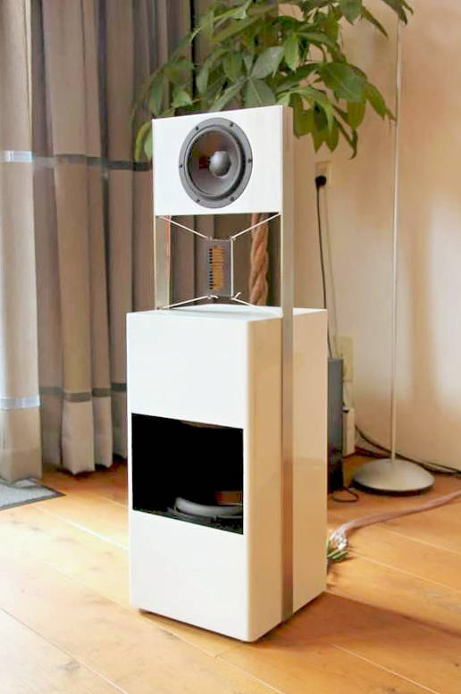

Geeft nu een goed beeld van de verhoudingen. Vooral de 2e overzichtsfoto. Beste kun je zo'n foto maken op de manier zoals je zelf kijkt als je staat en met een beeldhoek van 40 gr. (komt overeen met een 50 mm lens bij 24mm x 36mm kleinbleeld film). Dat geldt ook voor de 3e foto. Dus niet de zoomlens de beeldvulling laten bepalen maar de afstand tot je onderwerp.
Overigens zijn die foto's nog wel wat op te frissen zoals hier met de 3e als voorbeeld (ondanks de beperkte resolutie en kleurdiepte) van de geposte foto:

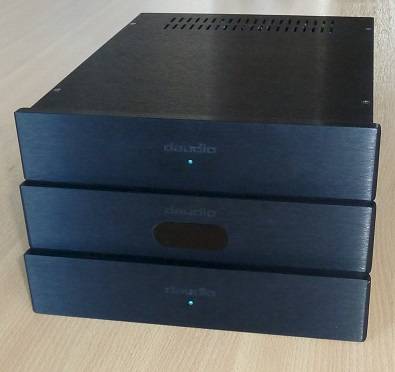

Nog een paar andere zaken:
Ik mocht van Hans bijna niet meer onze daudio DAC met volumeregeling mee terug naar huis nemen, nadat we zijn eigen systeem weer op de speakers hadden gezet.

Het minste wat ik kan doen is een foto van onze kastjes voor DAC/volume (met donker display), ASP (actief filter) en 4x250W eindversterker. Ook deze plaatjes worden nog beter en op de website zullen straks de specs worden gegeven.
Hans heeft vandaag nog wat meer foto's gemaakt, wellicht zit daar een betere bij. De maten zijn 24 breed, 5 hoog en 30 diep.
