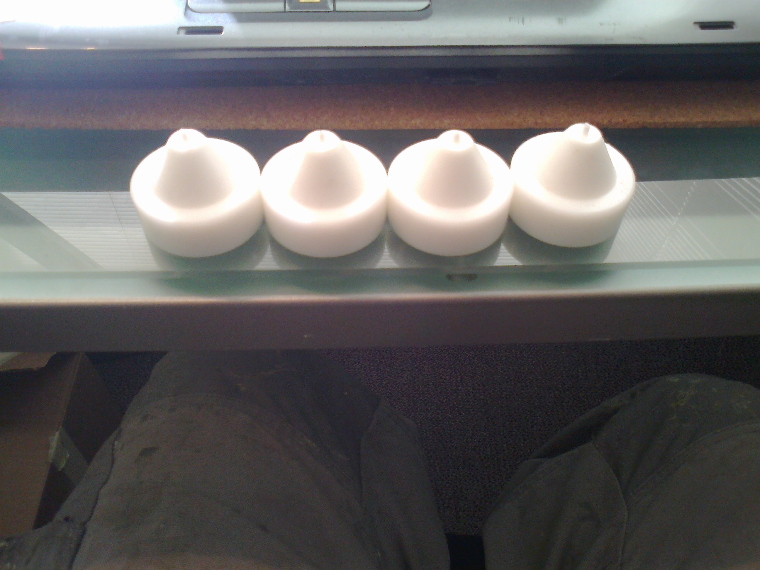

ik kreeg ook nog een paar setjes kunststof voetjes er bij,waren in de verkeerde kleur gedraaid! 8)
