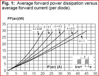

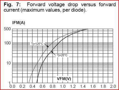

het zijn shottky diodes hé, spanningsval is dus niet 0,5V, maar (zoals Anne ook al aangaf) meer rond de 0,15V :sure:
Als ik dan jou rekensom verderzet kom je maar aan een temperatuurstijging van 15°
Dat heb ik toch nooit beweerd :shock:
Dit zijn de grafiekjes waaruit de spanningsval en de warmteontwikkeling zijn af te leiden.

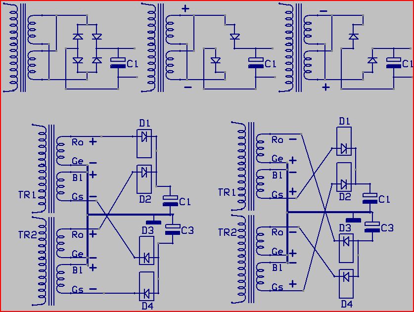

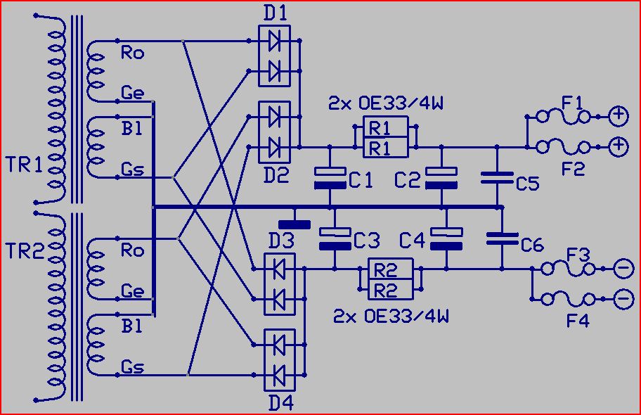

Bedacht gisteren,wat laat,dat er nog wat te verbeteren valt :sure: .
D'r zijn vier wikkelingen met de juiste spanning.Door elke daarvan met een diode naar de plus én de min te verbinden,wordt de stroom over vier diodes verdeelt.Minder stroom betekend minder spanningsval en dan ook minder warmte :D .
Heb 't met schuine verbindingen getekend,dacht dat het er zo duidelijker uitziet :-s .

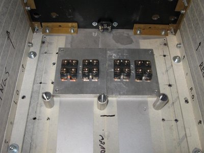

Heb even naar de data gekeken de A5 trekt ongeveer 2,5A per kanaal dus totaal 5A daar worden de diodes zeer warm van dus ook de aluminium plaat en je elco's die hierdoor dus veel sneller uitdrogen.
Hier een foto van mijn diodes in een AX200 die 10A per kanaal trekt en het koelprofiel word ongeveer 50 graden.

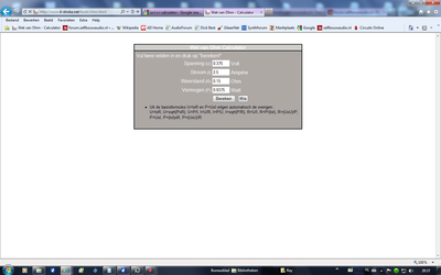

Ook de weerstand die ertussen zit gaat niet goed zoals ik zie op de foto 0,15 ohm bij 5A =0,75V bij 5A = 3,75W dus word ook heet.
Volgens mij maak je een denkfout, je schrijft dat een A5 een stroomverbruik van 2.5 Ampere per kanaal heeft. in totaal 5 Ampere voor twee kanalen.
De voeding is symmetrisch. dus loopt er zowel door de plus als min zijde een stroom van 1.25 A (per kanaal, dus totaal 2.5 A aan zowel de plus als minzijde)
In iedere voedingslijn zit een weerstand, van 0.15 Ohm , daar valt dan 0.38 Volt over. hetgeen een vermogen oplevert van 0.95 Watt per weerstand.
(voor mijn gevoel moet dit 1.85 Watt zijn, maar ik ben uitgegaan de bekende formule's. zie plaatje.)
Klopt dit of zit ik helemaal fout ? In dat geval bij voorbaat mijn welgemeende excuus.

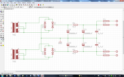

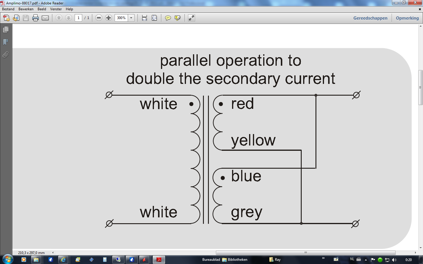

Ja, maarre... Anne. ik heb gisteren de secundaire wikkelingen van de trafo's aan elkaar zitten solderen volgens dit schema :
(ps, ik kan nu kiezen tussen twee weerstanden van 0.3 / 5 watt paralel per rail, of 1 weerstand van 0.15 / 5 Watt, of 1 weerstand van 0.15 / 9 Watt per rail.
ik heb ze nu allemaal op voorraad... :D wat zou verstandiger zijn ? )

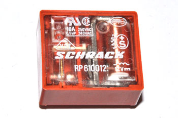

(ps2, de relais voor de softstart zijn nu ook binnen, ik heb er nog 4 kunnen lospeuteren....slechts 11 mm hoog. O:) )

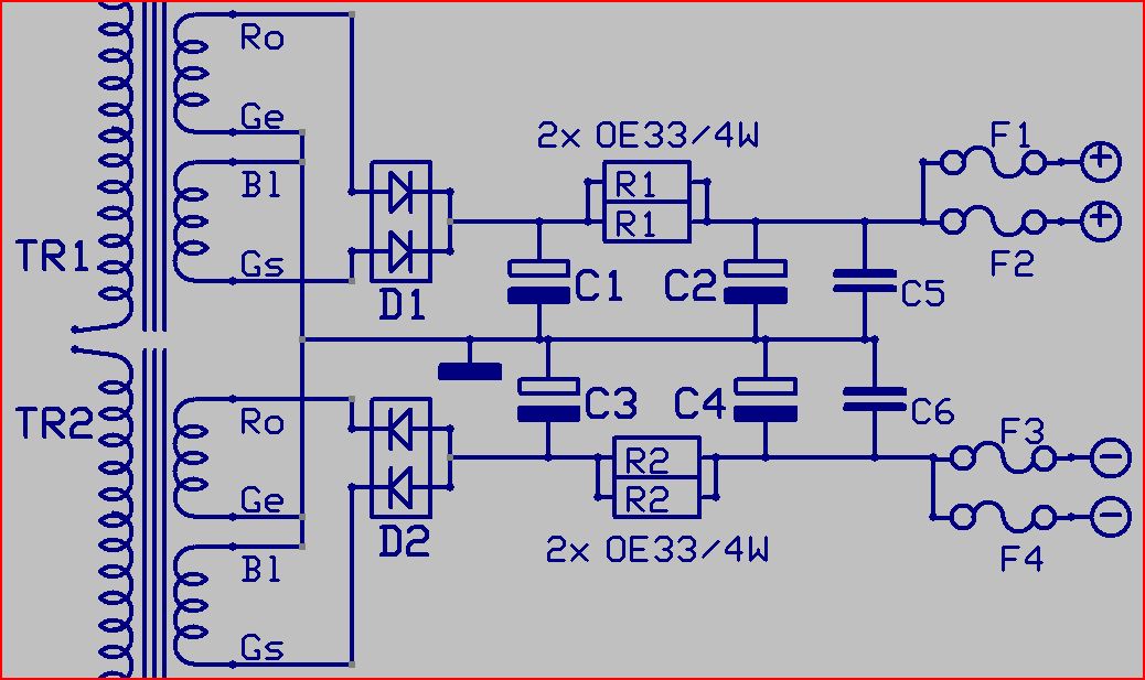

Ray schreef,
Vaak zijn er dan ook mensen als Bert, Anne en Pjotr die mij bijsturen als ik echt de bocht dreig uit te vliegen.
Gelukkig zijn er dan ook weer forumleden die mij op de vingers kunnen tikken als ik maar weer 's uit de bocht ga :D .
Dat met het stroomverbruik zit wel mis.De versterker verbruikt tot 2,5A per kanaal,zonder signaal (of LS) gaat er geen stroom door de nul (midden).Tja,en wat er in gaat moet er weer uit,stroom van +34V zelfde als -34V,elk 2,5A.
In mijn schema had ik 2x0,33 ohm/4W(geeft ong.0,16ohm) voogesteld wegens voordelig te vinden bij EOO.
Twee versterkers = 5A x 0,16ohm=0,8V over de weerstand,geeft 5x0,8=4W.Met z'n tweeên kunnen ze 8W aan.
Met de diodes in een brug staan er steeds twee in serie met dezelfde stroom = dubbele warmte.Zoals m'n laatste voorstel is er maar één tussen trafo en gebruiker maar wel een tweede parallel,maar halve stroom per diode = koeler 8) .
Een plaatje ter verduidelijking :sure:

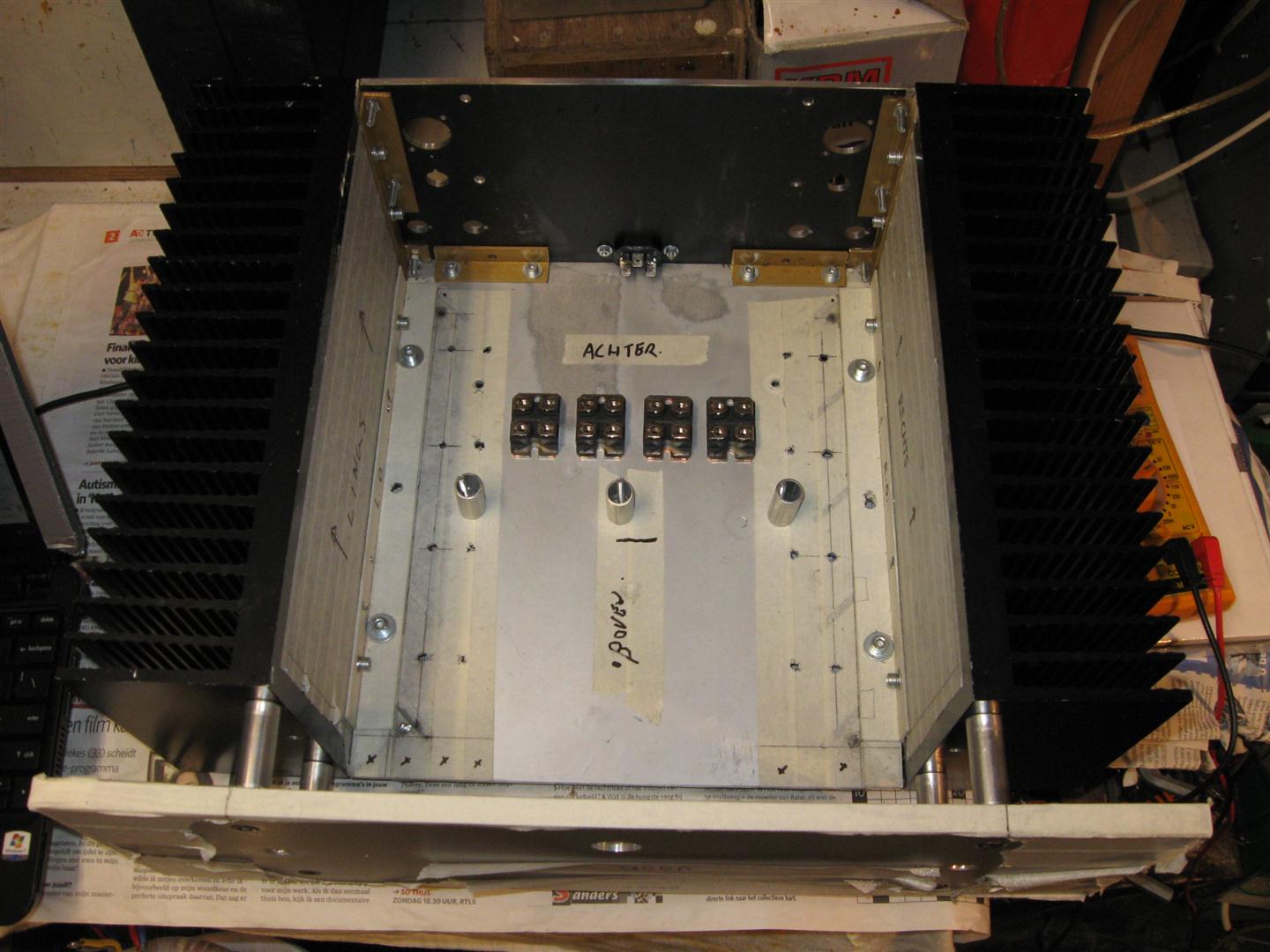

Het boren van meer gaten stond al op het programma.
eventueel met een paar plakken 8 mm aluminium ertussen.
Laatst gewijzigd door ray5150 op do 15 mar 2012, 23:54, 1 keer totaal gewijzigd.

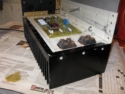

dus de diode's op de bodemplaat monteren.
De elko's op een kookplaat zetten :shock: ,warmte stijgt toch :o ,liever erboven :? .
Wat ook nog kan, is de diode's op de grote koelblokken monteren.
Ik zet ze liever niet aan de achterkant, dan komen ze te dicht bij de audio-ingangsconnectoren, met het oog op instraling.
Hoe ik het ook doe, warm word het toch... :(

Op zich kwa warmte is het beste op de koelplaat zelf, omdat de warmte die vanuit je koelelementen naar binnen komt die is er en kan je niet vermijden, maar door je diodes daarop te monteren gaat er toch ook een groot stuk van dat vermogen/warmte richting buitenkant behuizing.
In verband met die weerstanden, ik gebruik in de praktijk of 2 stuks 10W of 4 stuks 5W en dat gaat zeer goed, ook op lange termijn.
Maar !!! Dit is steeds met transfo's 220...330VA en met elco's 22000uF per rail. Dit steeds met een delay van ~0.5s.
Dit zijn dan ook meestal versterkers die een relatief laag verbruik hebben bij nullast.
In jou geval is het toch "veiliger" om deze weerstanden iets te overdimensioneren.
Niemand zegd dat je die dingen niet tegen elkaar aan mag duwen of boven elkaar monteren, de warmte ontstaat maar een zeer beperkte tijd dus naar warmteafgift toe moet je eigenlijk op niets letten.
De gaten in je bodemplaat zijn ideaal gezien geplaats op de plaats waar nu de papieren plakband zit.
mvg Rudy
Voor die serieweerstanden had ik ook al gewaarschuwd,ze moeten tegen een flinke (korte) klap kunnen.
2x10W genoeg of niet,zul je vlug genoeg merken :twisted: .
Wat de warmte van de gelijkrichters betreft,valt wel mee :sure: .Is 15 tot 20W en als je het doet zoals m'n laatste voorstel nog geen 10W.Maar de versterker zelf staat ernaast met 75W per versterker-helft :o :( .
Het enige waar je op zou moet letten is dat er geen (weinig) warmtegeleiding is van diode-koelplaat naar elko's.Bijv.de verbinding tussen de elko's met een andere strip onder de koelplaat.
