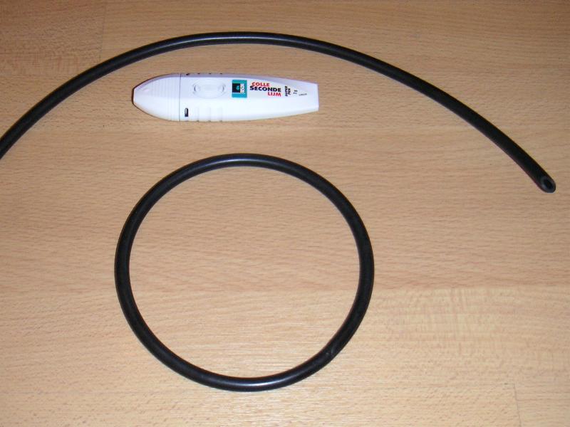

Even weer terug naar de slangetjes. Ik heb bij Auto Electra een rubber benzineslangetje gescoord met 4 mm interne diameter en 2 mm dikke wand. Ik denk dat dit uitstekend geschikt is als flexibele sealing op de baffle die tegelijk verschuiven van de woofer heel goed tegengaat.
Bron: http://home.kabelfoon.nl/~dezaire/project/project60.jpg
Groet, Jeroen

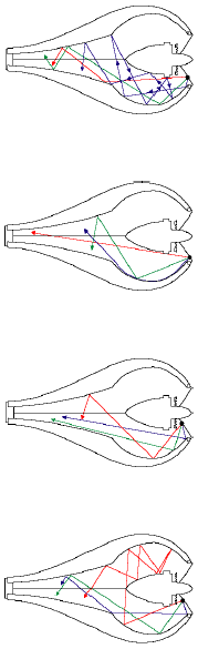

En dit is het resultaat van wat schetsen met AutoCAD. De grootte is bij benadering, ik ben uitgegaan van een bol met een inwendige doorsnede van 30cm. Ik heb vervolgens een foto van de het inwendige van de B&W bol er in geplakt en de hoorn contour overgetrokken. De kast vorm is geinspireerd op die van Ayon Audio. Ik heb twee horizontale doorsnedes getekend, een ter hoogte van de woofer en een ter hoogte van de mid. Je moet je voorstellen dat de midbehuizing uit meerdere lagen 10mm plaatmateriaal is opgebouwd, hetzelfde geld voor de opbouw van de omgekeerde hoorn. Details als een matrix of een dikkere baffle ter plaatse van de woofer heb ik voor de leesbaarheid van de tekening weggelaten.
Berichten: 12871
Wauw!!!
Tony, je bent klaar om je eigen draadje te starten bij kasten bouwen...
Groetjes, Jeroen
