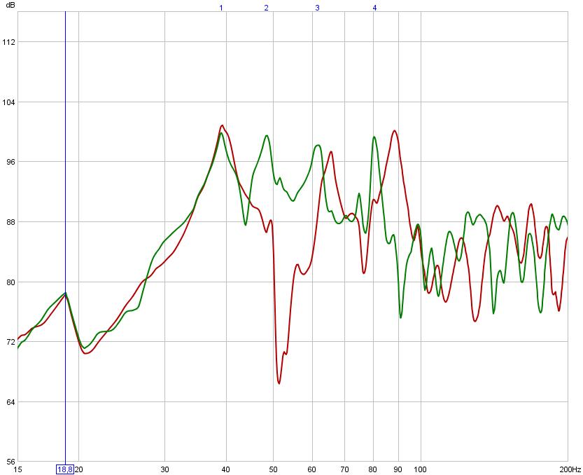

Ik heb geen spatial averaging gedaan, ik was alleen geïnteresseerd in verbetering van het gebied beneden 100Hz.
Ik kan zo'n meting nog wel eens doen, wellicht later in de week. Ik ben overigens niet van plan nog iets te wijzigen met EQ of zo boven 100Hz. Ik hecht grote waarde aan een glad en hooguit aflopende verloop van de speakers zelf. Ik wil de respons niet aantasten door het middengebied bulten en dalen mee te geven om zo een glad verloop op de luisteras te krijgen. Ik heb daar ook gehoormatig geen reden toe.
Gisteravond heb ik dit gedaan, omdat ik meteen ook nieuwe hoge resolutiemetingen wilde doen voor het laag. Ik heb 6 luisterpunten genomen over de zitbank heen: links, rechts en midden (de sweet spot) en dat zowel bij de rugleuning als aan de voorkant van de bank. Daarmee was de afstand tussen elke meetplek ruim een halve meter. Ik heb ook frequentiemiddeling gedaan door middel van 1/3oct RTA level meting. Dat kan in DLSA Pro door op start te drukken en snel weer op stop. Daarna microfoon verplaatsen en weer op start en stop drukken. DLSA rekent dan netjes het gemiddelde in dB voor je uit. Onderstaande grafiek was het resultaat met zowel het linker als rechterkanaal aan, dit gaf nog extra middeling.bertor schreef:Hoe meet het nu op de luisterplek? Ik ben ook wel benieuwd hoe het bij jou uitpakt met spatial averaging.

Ja, vooral ook in het laag middelt het heel mooi uit met de notches in place. Beneden 63 Hz heb ik van de meting afgeknipt omdat de microfoonversterker van DLSA Pro teveel last heeft van brom en de meting daar niet goed is.
Ik ga er nog wel een notch bijzetten in zowel het linker als rechterkanaal, voor een resonantie op 40 en 50 Hz. Ik heb door spelen met RoomEQWizard gezien dat er daarna geen verdere nuttige verbetering meer mogelijk is. Dus ik ga toch maar niet aan de digitale DSP, met nog slechts een analoge notch erbij is het niet verder te verbeteren door EQ. Verbetering is hooguit nog mogelijk door drie overlappende subs erbij te plaatsen volgens de methode van Geddes. Komt misschien nog wel eens.
De hoogafval is typisch iets van de ruimte en normaal. Op de as van de luisterplek loopt het directe geluid vlak van 5-15kHz. Als je dit volgens bovenstaande meting vlak gaat trekken klinkt het niet goed.

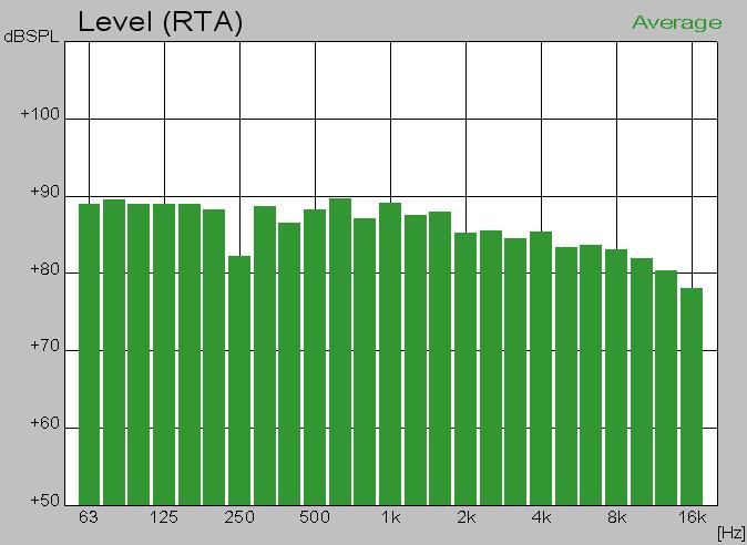

Fraaie meting idd, mooi vlak (bij mij is het echt een puinhoop). Ik denk dat de kans groot is dat het komt dat jou luisterplek redelijk in het midden van de kamer is. Als je al verder naar een bepaalde wand gaat krijg je allemaal troep.
Bromt jou microfoon pre-amp zo hard dat je niet eens op geluidsniveau kunt meten?
. Lijkt me tijd om dat eens aan te pakken
Er zijn er tegenwoordig genoeg die in een relatief kleine kast kunnen, zeker als je de totale Q gewoon corrigeert.
Weet ik niet, het lijkt me sterk eerlijk gezegd.

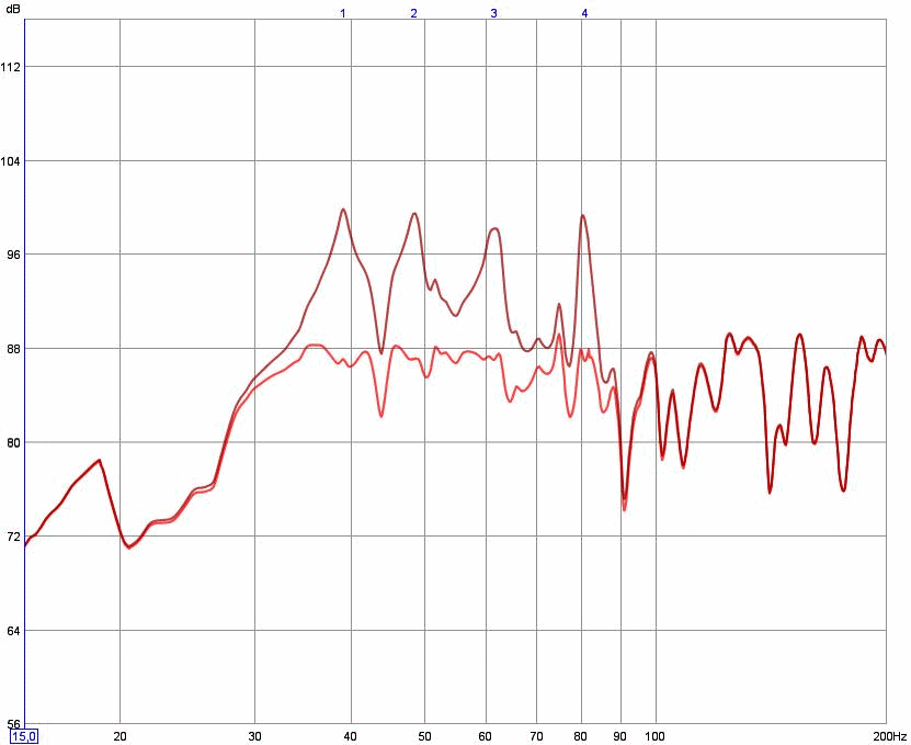

Hieronder de roommodes, ik blijk nu met dezelfde notch filters toe te kunnen behalve dat ik er aan het rechterkanaal een vierde op 40Hz moet toevoegen, de drie van het linkerkanaal kunnen blijven. De respons na correctie is ook getoond. Daaraan kun je ook zien hoe de vlakke RTA meting kon ontstaan.
Ik blijk trouwens helemaal geen last meer te hebben van een gat op 30Hz, is vast in mijn hoofd gaan zitten vanuit een andere meting vanuit het verleden. Wat je ook nog ziet is de eerste roommode op 18,8Hz, niet sterk natuurlijk omdat de dipoolbas niet veel meer doet op zo'n lage frequentie. Je krijgt zo laag ook nog eens destructieve interferentie van de reflectie tegen de achterwand.

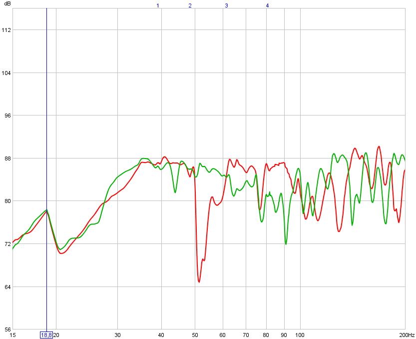

In de gif animatie zie je wat er gebeurt als ik optimaliseer op de huidige 87dB en op 80dB wat jij voorstelt. Bedenk dat dit uitsluitend de woofers zijn, die doorlopen tot 235Hz met een Linkwitz-Riley 4de orde karakteristiek. Met andere woorden dit heeft geen zin. Je ziet dat het niet beter wordt, er ontstaat een brede bult rond 30Hz en boven 100Hz speelt het te hard. Zinloos om dan vervolgens het gebied beneden 100Hz weer te moeten opkrikken.asterduc schreef:Als ik je beginmeting zie, dan zou ik alles processen tot onder de lijn van 80db. Er blijft dan op 1 kanaal nog een klein dipje over rond 50 hz.
Jouw ervaring strookt niet met de mijne. Het klinkt verschrikkelijk als ik dat zou doen.Dan zou ik met een voicing de totale band een bepaalde karakteristiek geven. Met jouw dipole's denk ik dat je dan gerust naar 6 tot 10db meer laag (linear oplopend vanaf 100 hz tot 20 hz) kunt gaan zonder dat het laag gaat storen. Tenminste dat is mijn ervaring bij mij thuis.
Dit soort zaken zijn al geprobeerd.Een lichte afzwakking tussen 500 en 2000 hz lijkt mij ook nog een vergbetering, maar dat kun jij zelf beter beoordelen als ik. Met de DSP is het echter zo gefikst en weet je het gelijk.
Deze dipoles moeten niet onder 30Hz weergeven, dat gaat niet met deze woofers. Als je 20Hz probeert weer te geven hoor je vooral de 40Hz vervorming. Voor weergave van 20Hz zou ik de subs weer terug moeten zetten.Of je dipoles het ook gaan uithouden met een rechte weergave tot 20hz is dan weer een andere vraag. Maar je kunt digitaal een zeer stijl subfilter inschakelen.
De klank is niet meer zoals toen jij bij me was. Er zijn in juli een aantal belangrijke iteraties geweest. Eerst de provisorische notch filters, maar daarna nog een optimalisatie van de voicing van het middengebied en het toefje op de slagroomtaart was een voicing van het gebied rond 5kHz.
