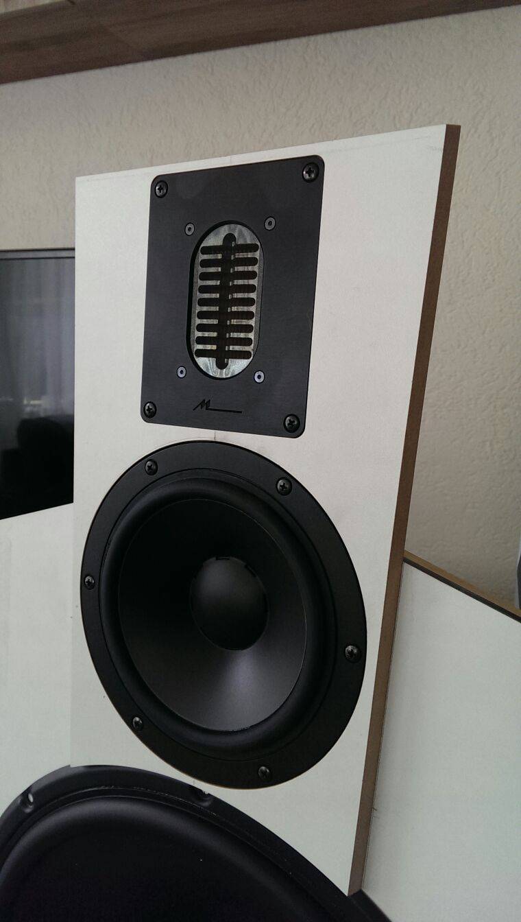

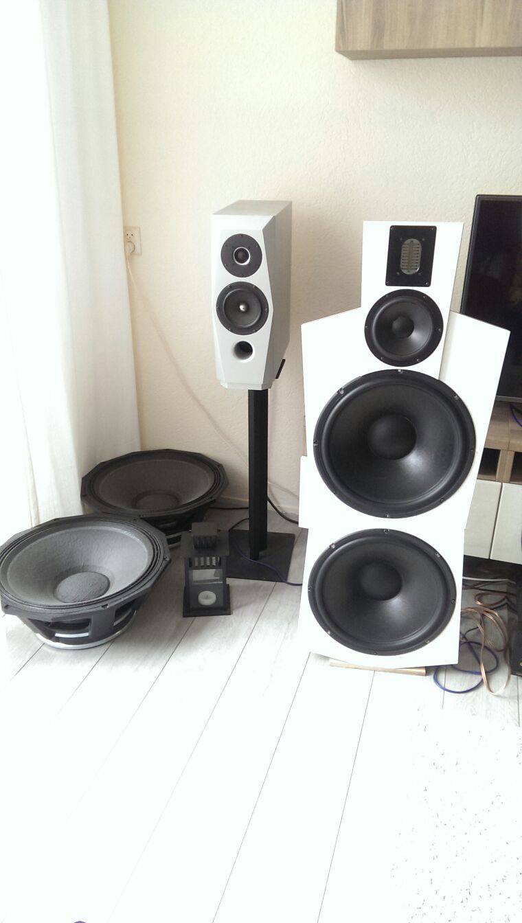

Bij deze de foto's!:
Berichten: 14139
Re: Langst lopend dipool project ;-)
Zeer netjes hoor!
Berichten: 17579
Absoluut fraai! 8)

Nou ken ik ze weer, de gedraaide strikjes!!!

Chique hoor!

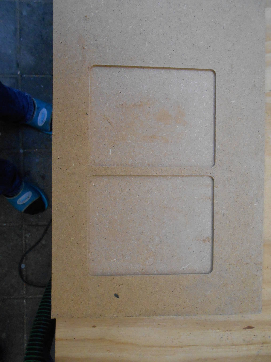

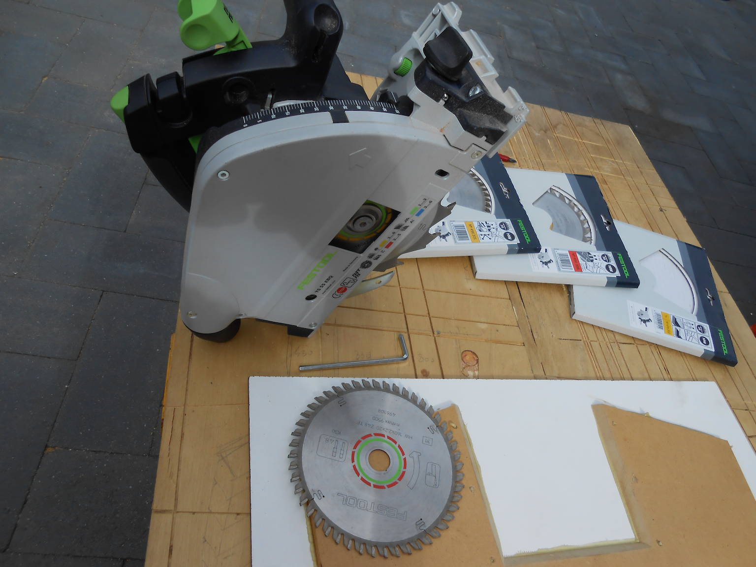

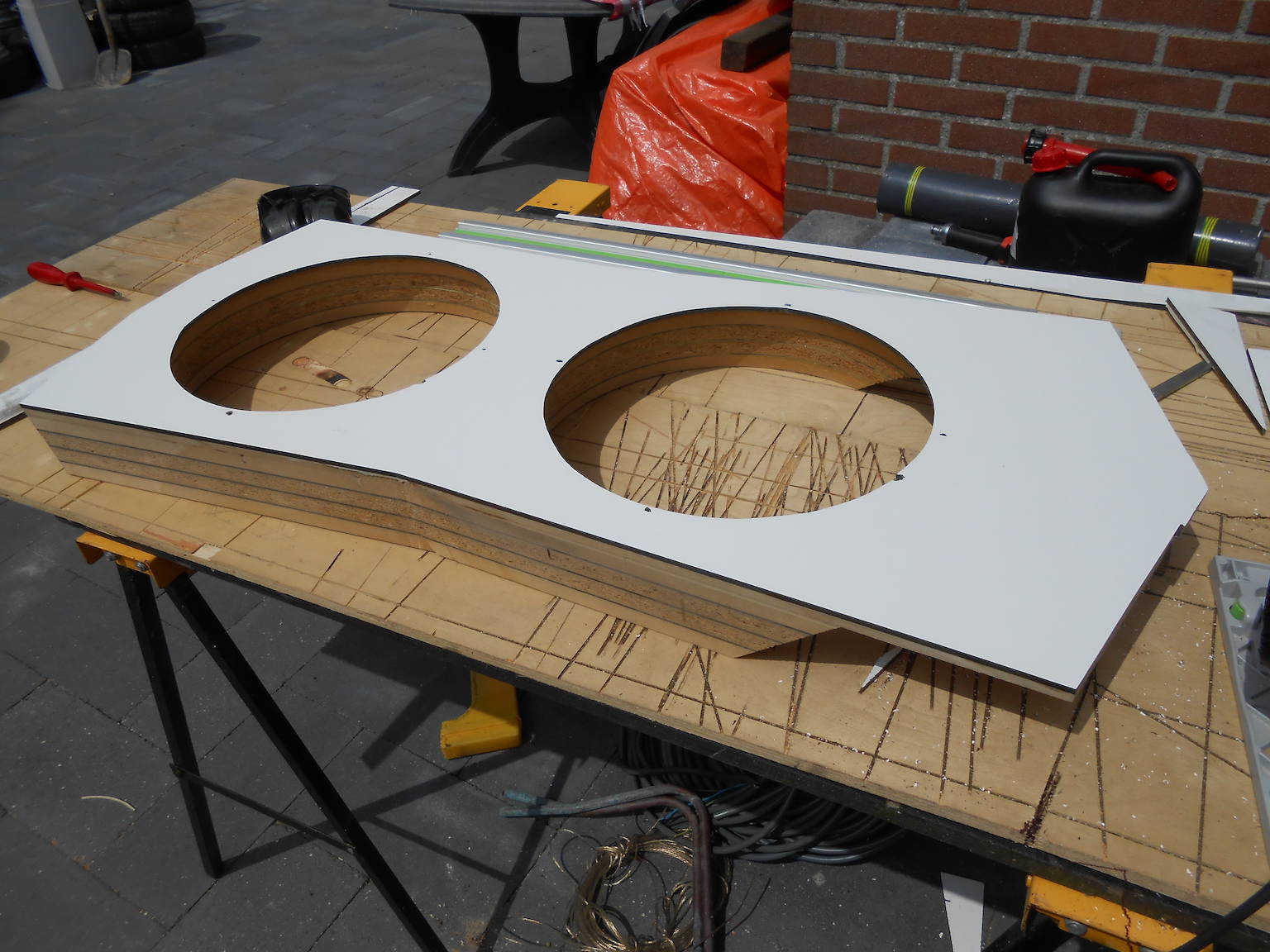

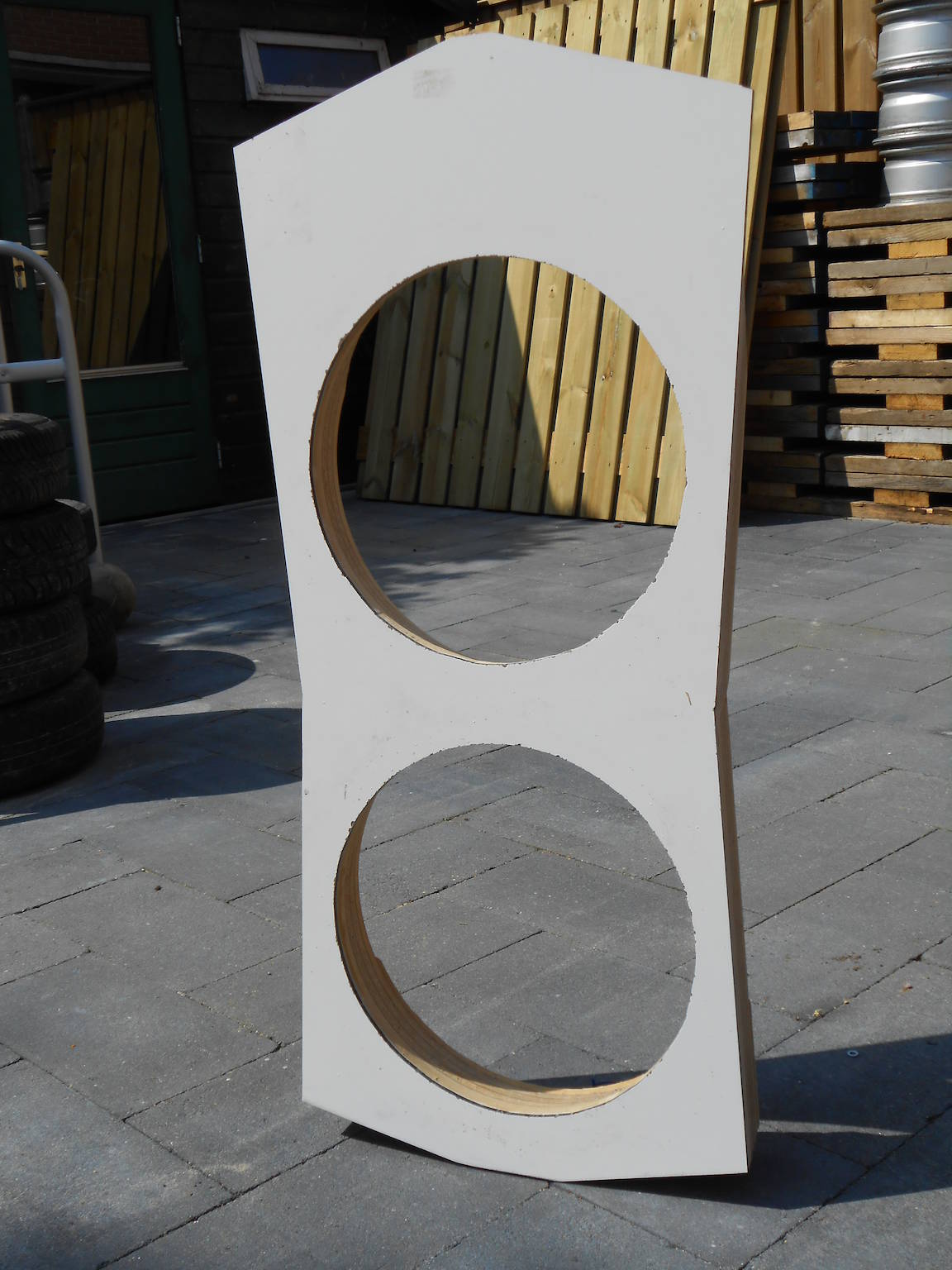

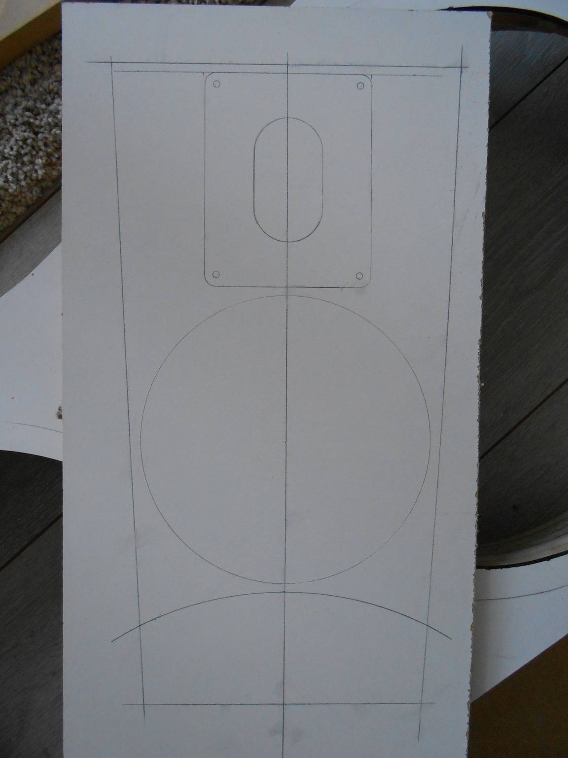

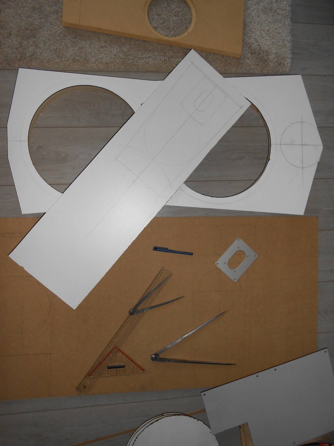

Hierbij ook wat foto`s hoe het een en ander tot stand is gekomen.

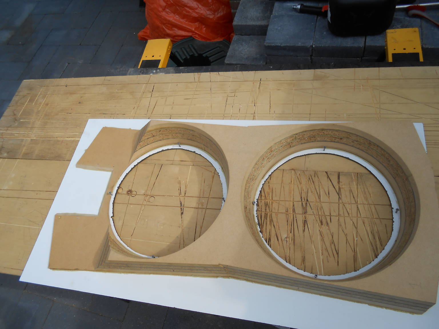

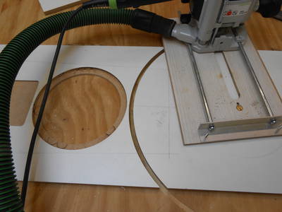

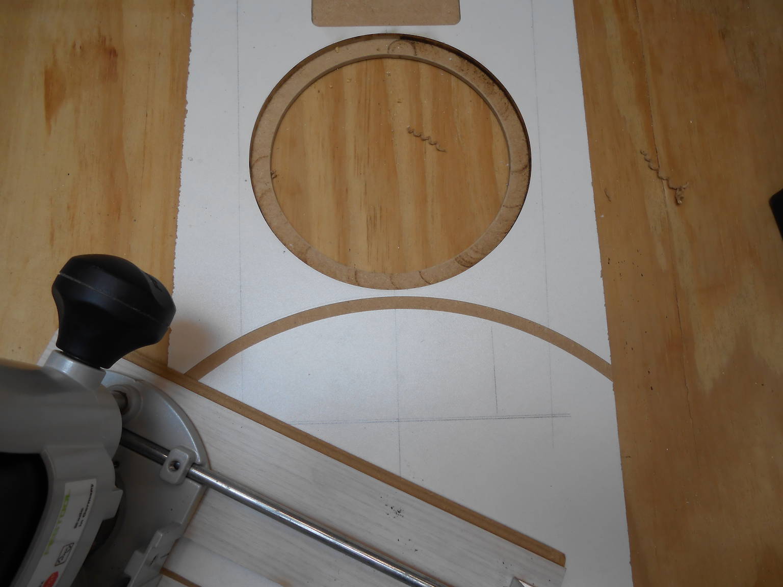

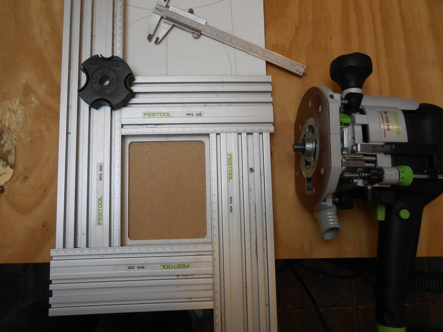

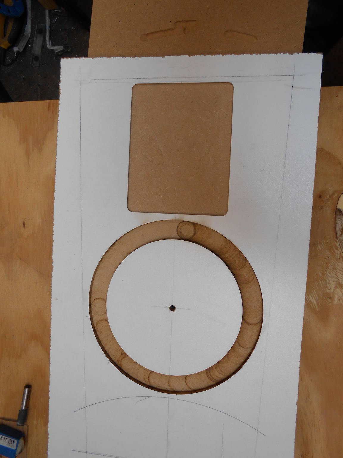

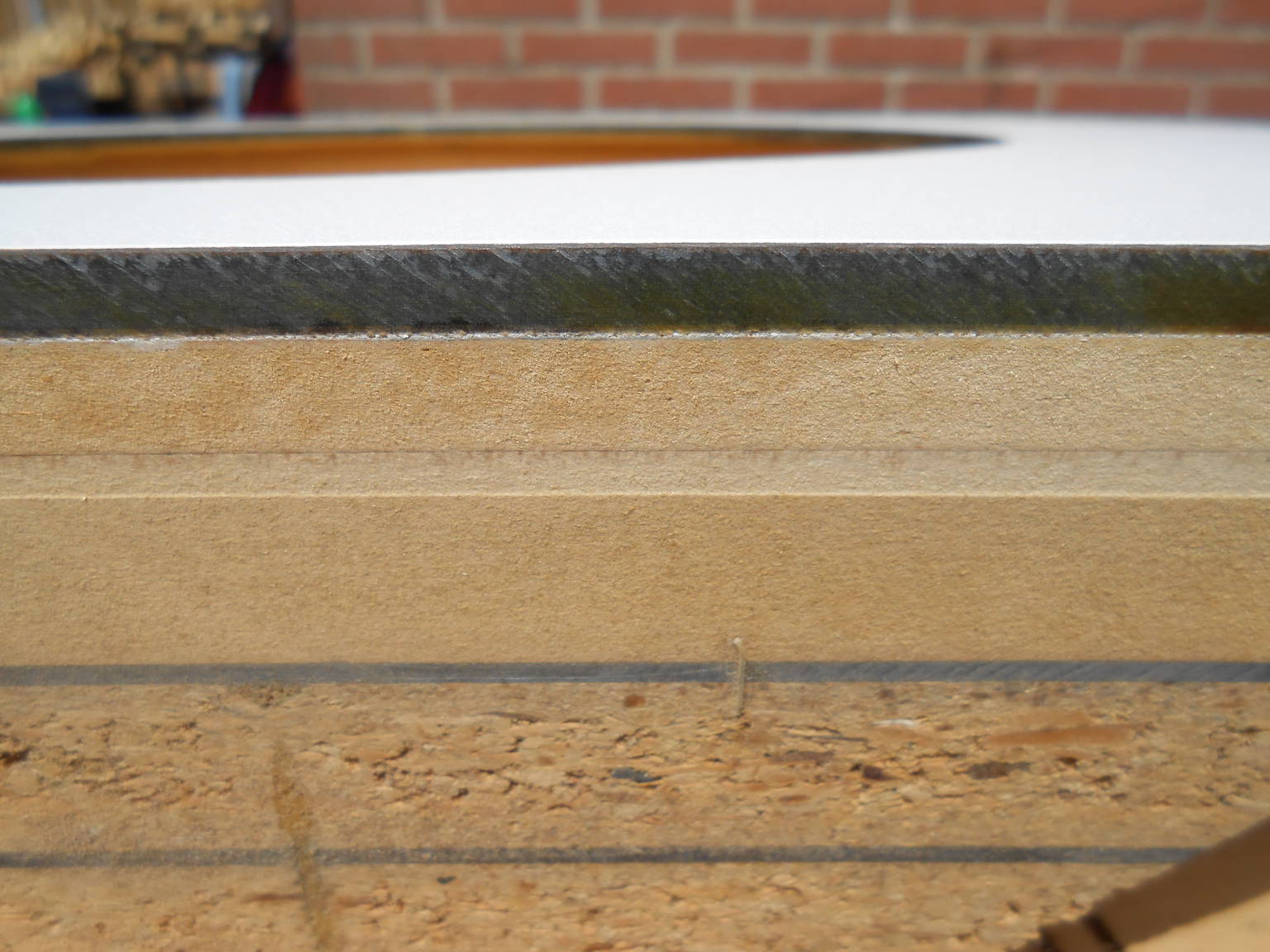

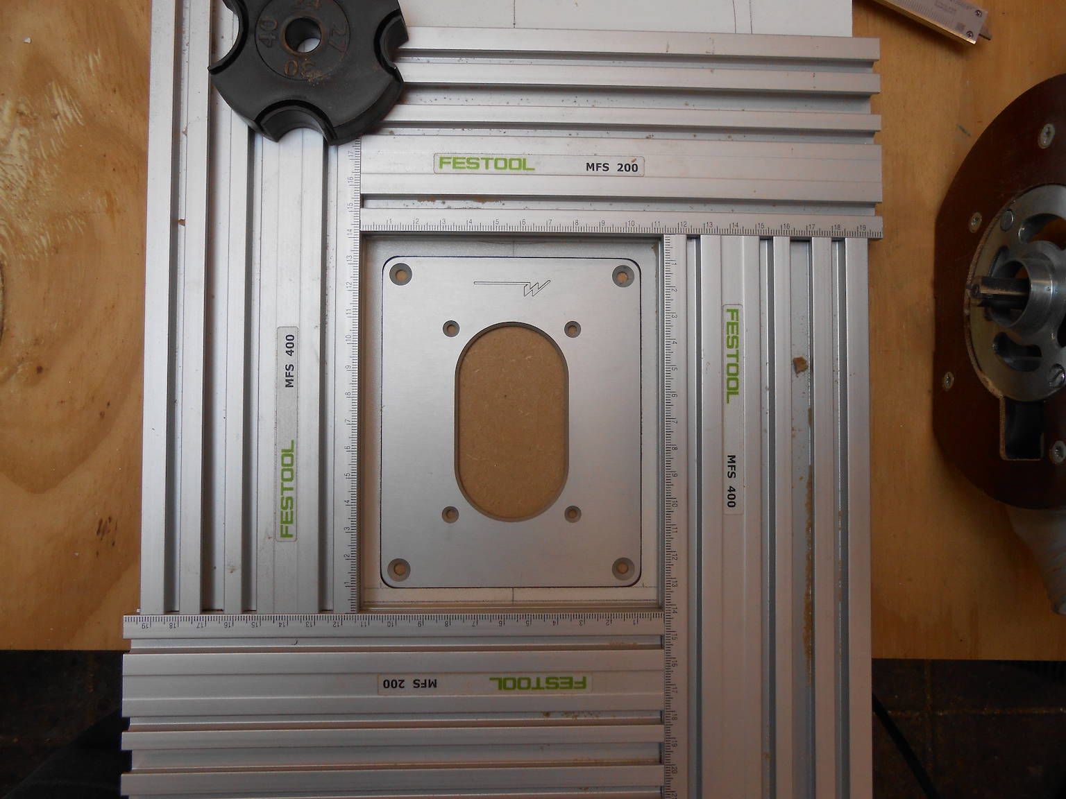

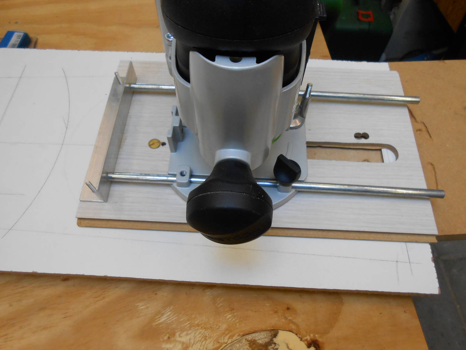

Nog wat foto`s van het fresen van de baffle.

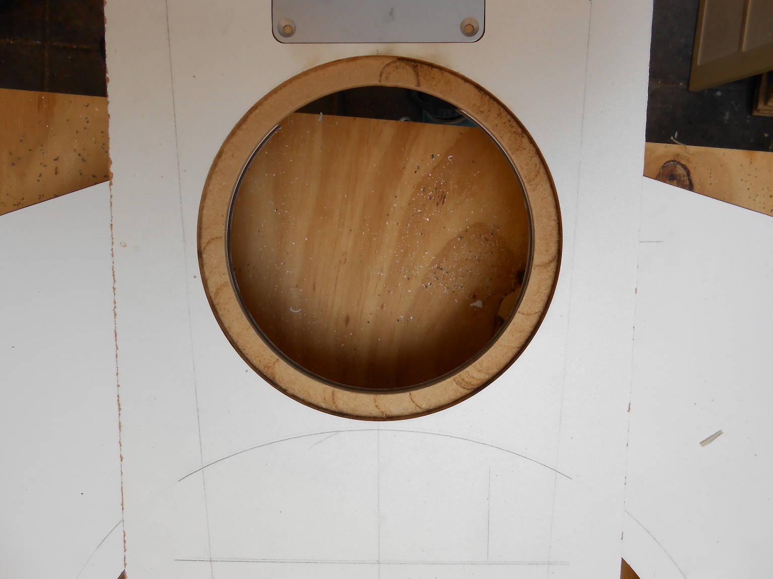

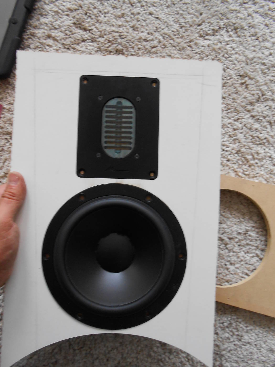

CarloPJB
Berichten: 1786
Locatie: Mijnsheerenland
Re: Langst lopend dipool project ;-) Nieuwe Foto`s
Bericht door CarloPJB »
Berichten: 17865
Het wordt duidelijk. :mrgreen: ,.....................................Je kunt dus wel fotograferen. :lol:
Het verhaal wat vaag was is nu ook duidelijker, de bevestiging aan de achterzijde is dan niet helemaal in "kaart" gebracht.
Mooi dat er nu wel goed geluid uit komt.
CarloPJB
Berichten: 1786

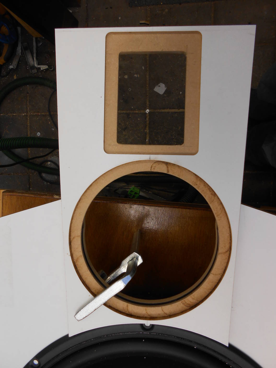

De mid baffle zit met de boutjes van de AT driver vast op het trespa van de grote baffle. Hier heb ik draad in getapt.
Foto kwaliteit is nix bijzonders, simpele Nikon compact camera.
Mijn spiegel reflex blijft ver uit de buurt van zaagstof.
Zal vanavond nog wat foto's uploaden waarbij ook wat van de achterkant .

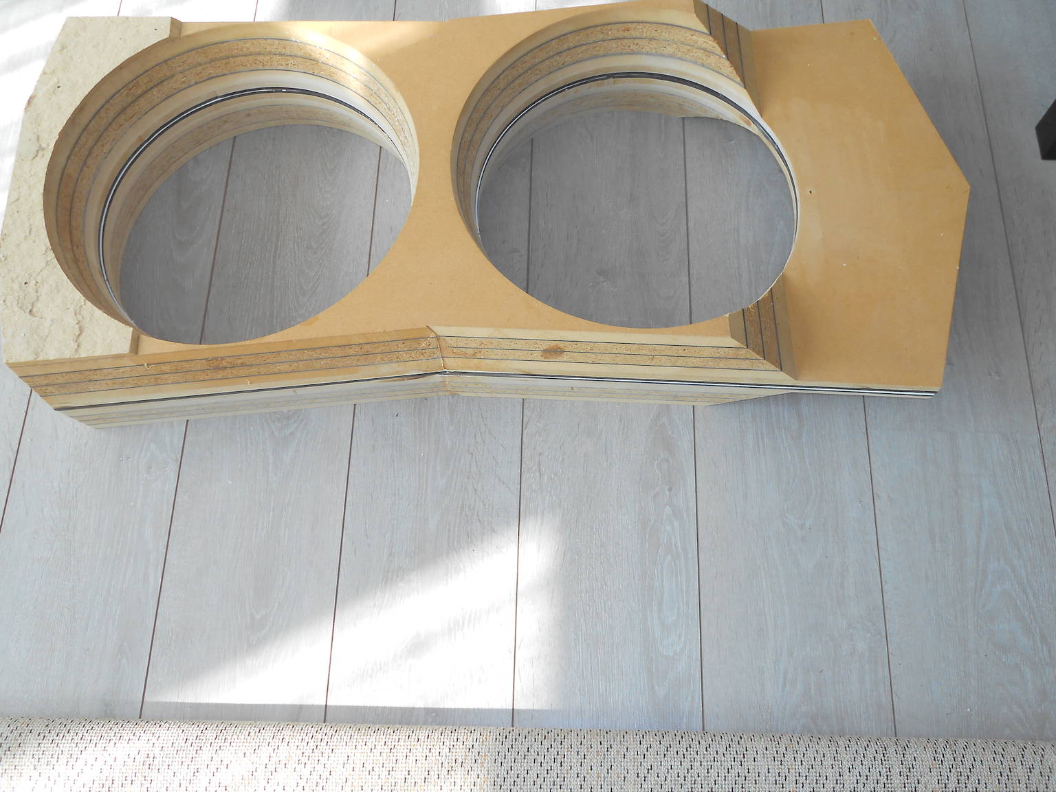

CarloPJB
Berichten: 1786

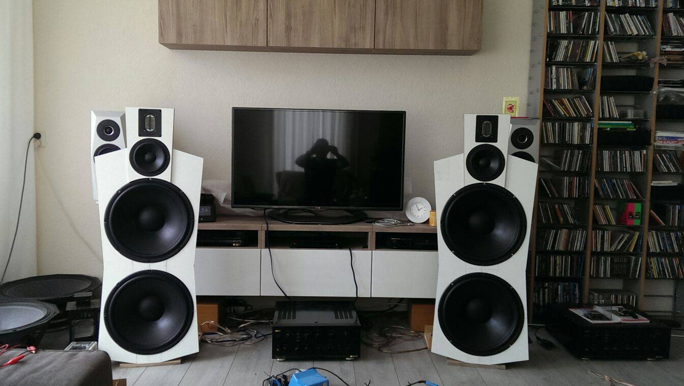

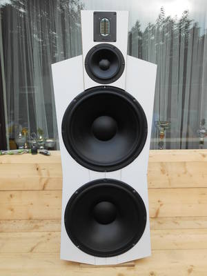

Dit is het tot zover.
Zijn nog wat dingen die mij bezig houden:
1
Wil kijken of ik de passieve filteronderdelen in de voet kan verwerken ( als dat wensbaar is met eventuele trillingen) maar heb geen flauw idee hoe groot het uiteindelijke filter wordt dus dat zal nog op zich laten wachten.
2
Bedrading van de drivers hangt nu met Ty-Raps als trekontlasting aan de achterkant van de baffle maar zou voor het mooie ingefreest kunnen worden voor ik de zijkanten met 4 mm MDF beplak. Zitten ook wat nadelen aan. Als ik de laagdrivers ooit wil upgraden zal ik de baffle moeten aanpassen (gaten iets groter) en zit ik met de kans de bedrading te beschadigen.
3
De kleur waarin alles afgewerkt wordt.
Zo als ik het nu zie de baffle met mid en hoog die tot in de punt doorloopt tot aan de vloer zwart en de rest wit.
Misschien iemand die handig is met fotoshop O:)
