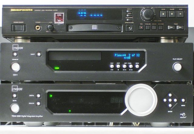

Gisteren heb ik met RobertJan 2 loopwerken vergeleken met de vraag of het een verschil maakt welk loopwerk je aan mijn Lyngdorf aansluit (omdat het signaal digitaal blijft tot in de eindtrap).
De geprezen Lyngdorf CD-1 hebben we hier laten opnemen tegen een 15 jaar oude Marantz DR-800, eigenlijk een CD recorder.
In beide spelers hebben we dezelfde CD gestoken die gelijktijdig werd gestart. De Lyngdorf hadden we dan nog laten upsamplen tot 192 khz om het verschil nog drastischer te maken.
Dmv een blindtest konden we het toestel echt niet aanduiden. Als je ziet welk toestel er speelt dan 'denk' je een verschil te merken. Een zachter, mooier hoog voor de Marantz (ting ipv tsing) en een strakker (dunner) laag voor de Lyngdorf.
Als er wel degelijk een hoorbaar verschil was, dan was het wel echt zeer klein!
Analoog was wel een heel ander verhaal. Daar was in direct vergelijk de Marantz gewoon niet genietbaar.

Dat kan kloppen, dit heb ik ook meegemaakt. Maar dan bleek de oorzaak niet in de DAC te zitten, maar in de analoge uitgangsectie. Zit in die DR-800 het vermaledijde HDAM-circuit? Dat heb ik voor iemand met een CD-67 eens compleet gebypassed en de opamp vervangen door een gewone OPA2134 (voor de zekerheid, de af-fabriek originele opamp behoort bepaald niet tot de beste). Met als gevolg dat het typische Marantz geluid compleet verdwenen was en we met een gewoon goede CD-speler te maken kregen.asterduc schreef:Analoog was wel een heel ander verhaal. Daar was in direct vergelijk de Marantz gewoon niet genietbaar.
-edit- ook een oud SAA7220P/A digitaal filter is vaak een veroorzaker van hoorbare troep in het geluid.
