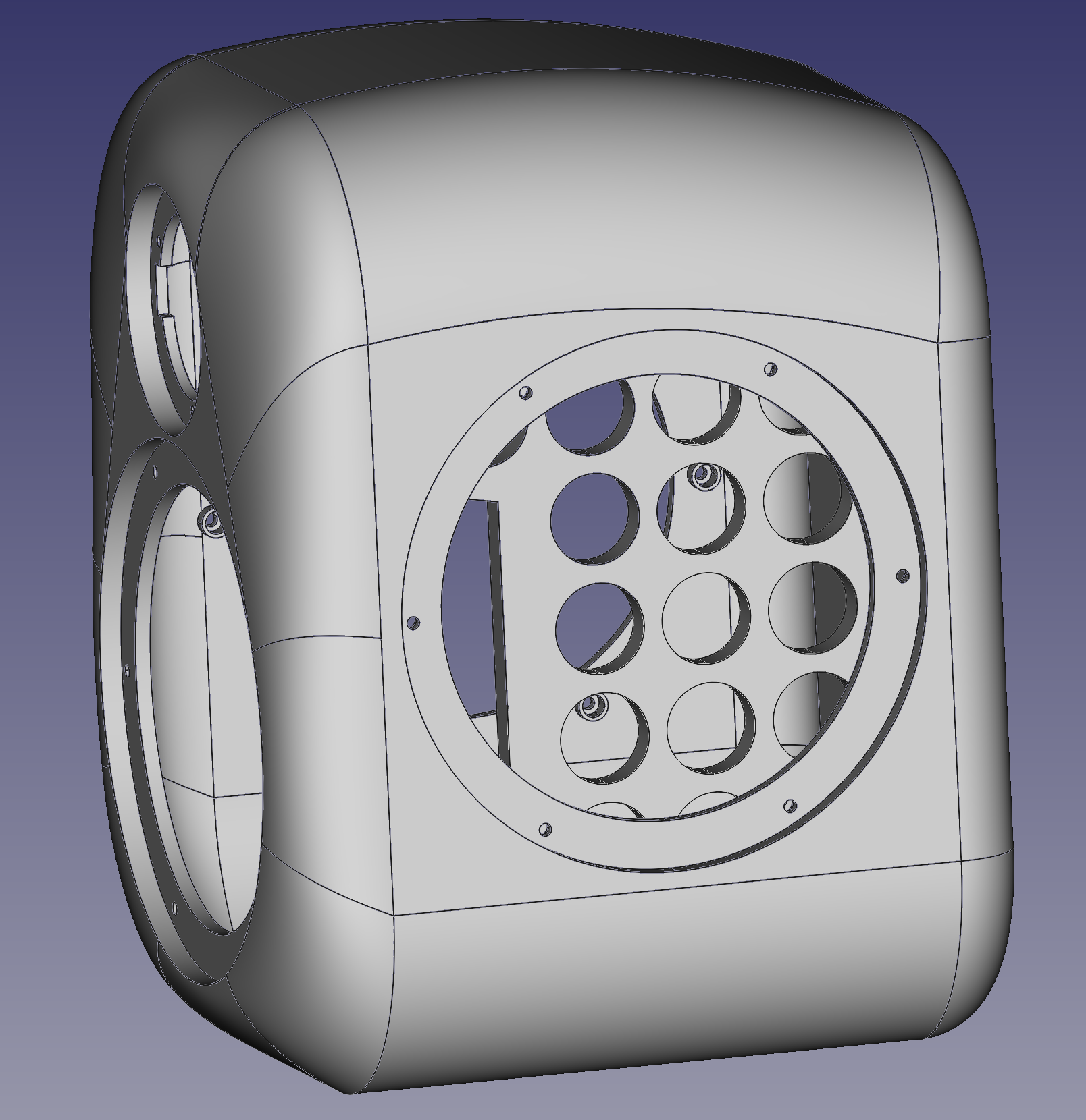

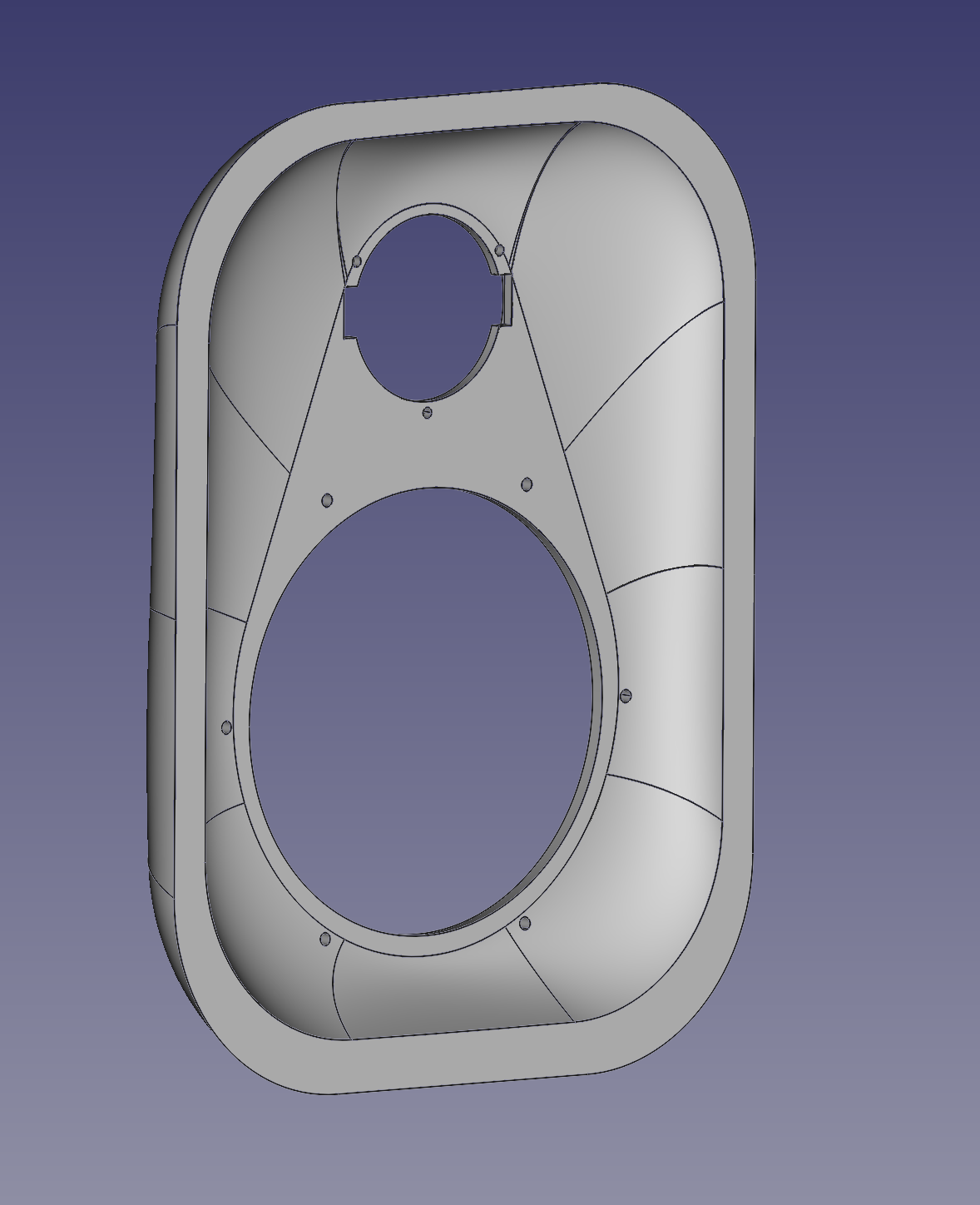

Hier een screenshot van de binnenkant. Hier kun je zien dat tussen de woofer en de tweeter meer materiaal/dikte zit.
Re: Monitor met Purifi 5.25 en Bliesma T25B - Hoe filter ik dit?
Ik kan natuurlijk op afstand niet beoordelen hoe stevig het materiaal is, maar een oude standaardmetode om trillingen te voorkomen, is een lattenraster op de wand. Niet mogelijk om te spuiten?
Het printen via de MJF methode (Multi Jet Fusion) levert een erg sterk resultaat op. Het Nylonpoeder wordt met een binding agent (een vloeistof) laag voor laag aan elkaar gesmolten, in de vorm van het te printen model uiteraard. Hier kun je zien hoe het werkt, en wat voor soort printers het zijn:
De cilinder-speakers die ik op deze manier heb laten maken zijn zeer sterk. Bij deze speaker zal ik nog een verticale brace maken, als geintegreerd onderdeel van het model, dus helemaal uit 1 stuk. Daarna plak ik loodbitumen aan de binnenkant en uiteraard nog dempingsmateriaal.

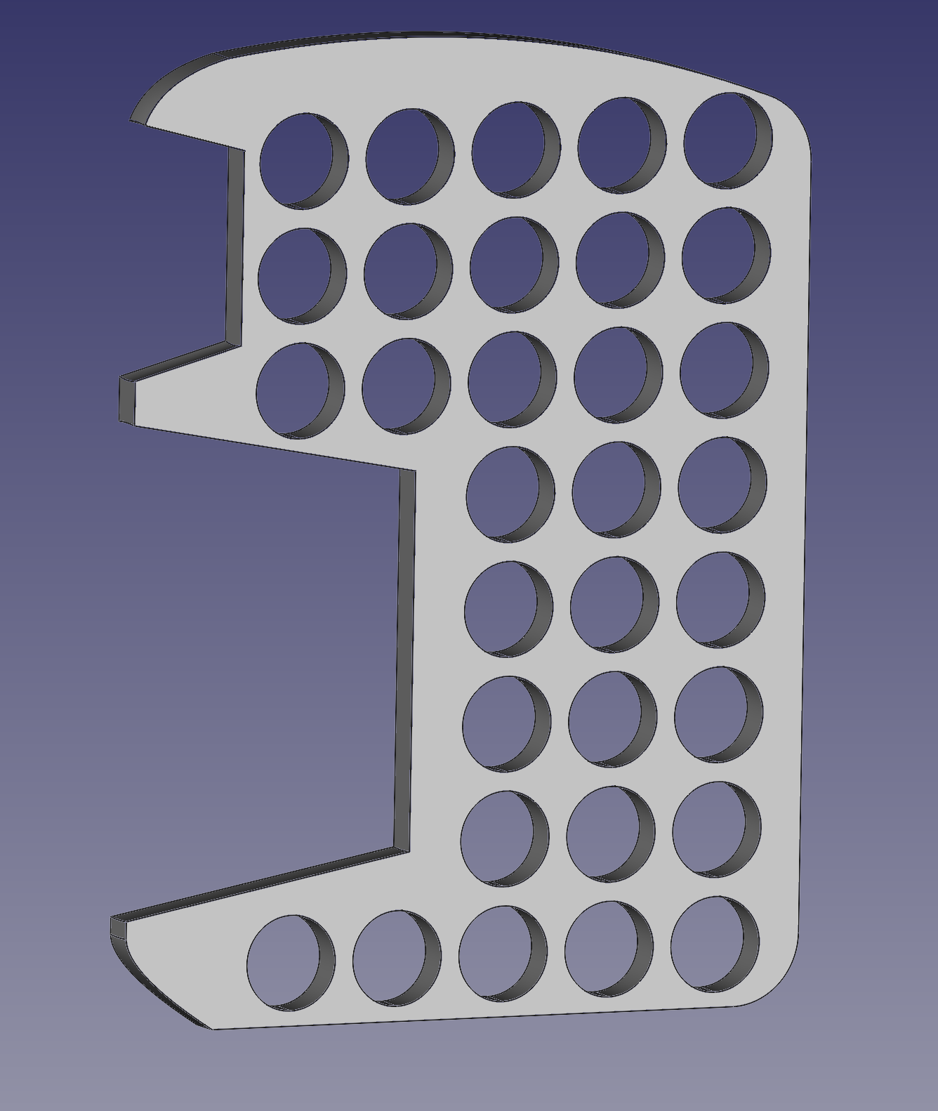

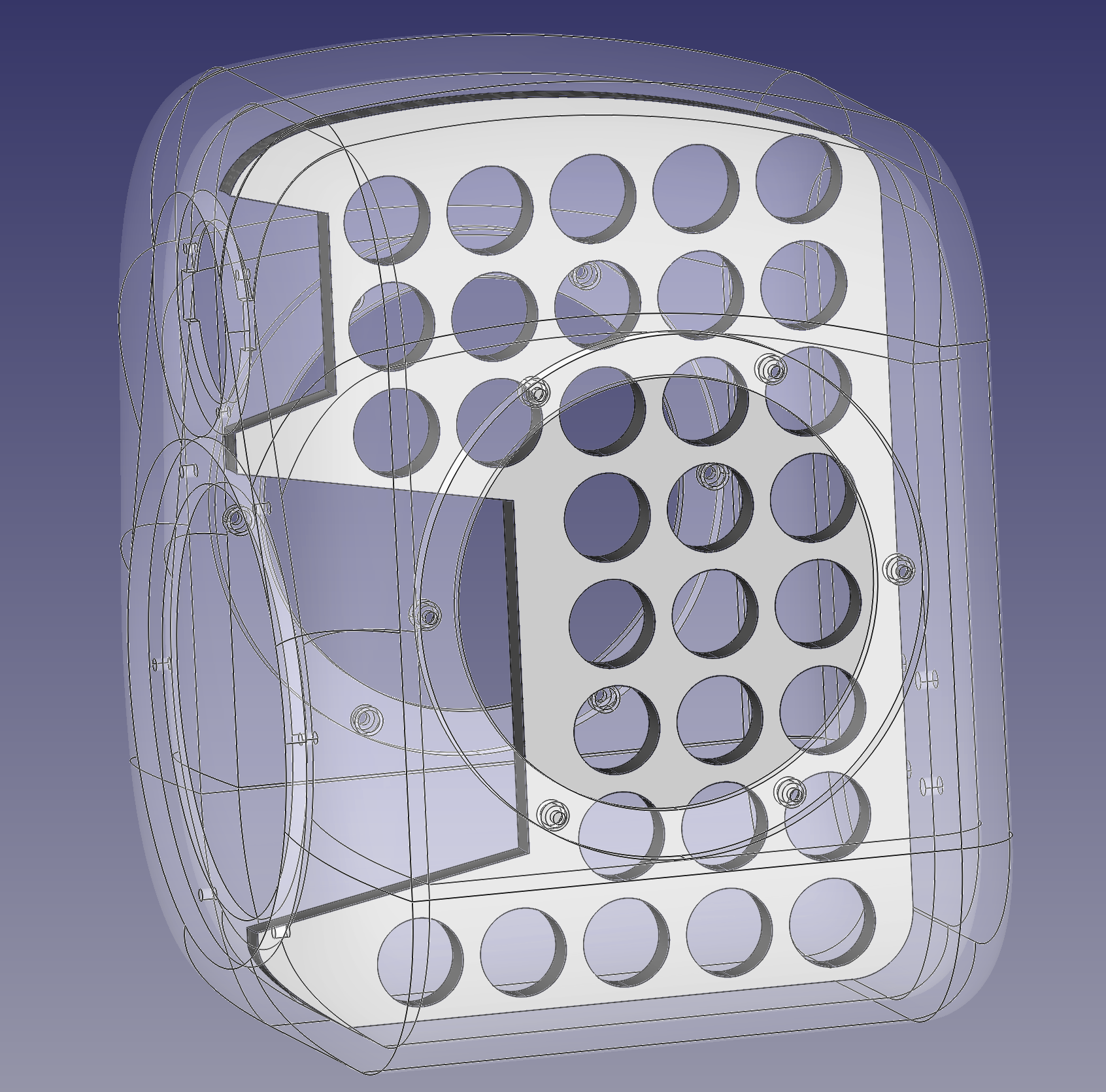

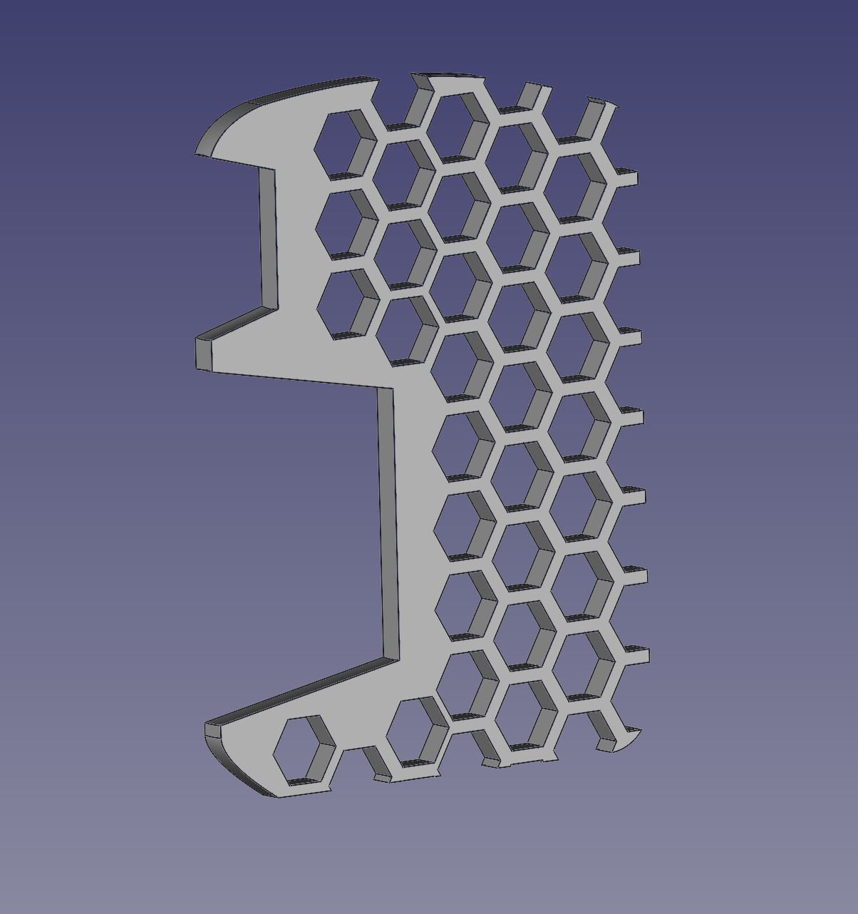

Hier de eerste aanzet om een bracing te integreren in het ontwerp.
Dit is de bracing: Als ik de buitenkant van de speaker even doorzichtig maak kan je zien hoe deze in de kast komt: En zo als geheel uit 1 stuk: Dit moet de nodige extra stevigheid geven lijkt me.
Groet,
Satefan
Groet,
Satefan
wel wat saai, zo alleen maar rondjes
Kan ook gewoon wat verschillen, met in de fantasie met vierkantjes en ovale gaten, en wat sterretjes, je ziet er toch niets van als de units gemonteerd zijn.

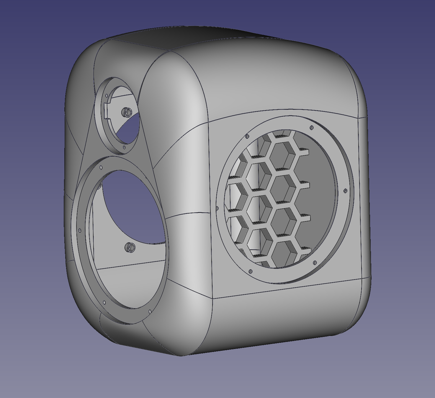

Honingraat biedt met name stevigheid in de lengterichting van de kokertjes, mits het massief verbonden is tussen 2 platte oppervlakken. Op deze manier toegepast maakt het hol plaatmateriaal minder buigzaam dan met andere constructievormen.
In de andere richtingen laat honingraat zich min of meer als een accordeon samendrukken en uittrekken. Zoals in de luidspreker toegepast, zijn de ronde gaten sterker.
Ps: wil je minder materiaal toepassen, dan kan je ook denken aan spijlen van baffle tot achterwand, die je onderling volledig verbindt met driehoeken.

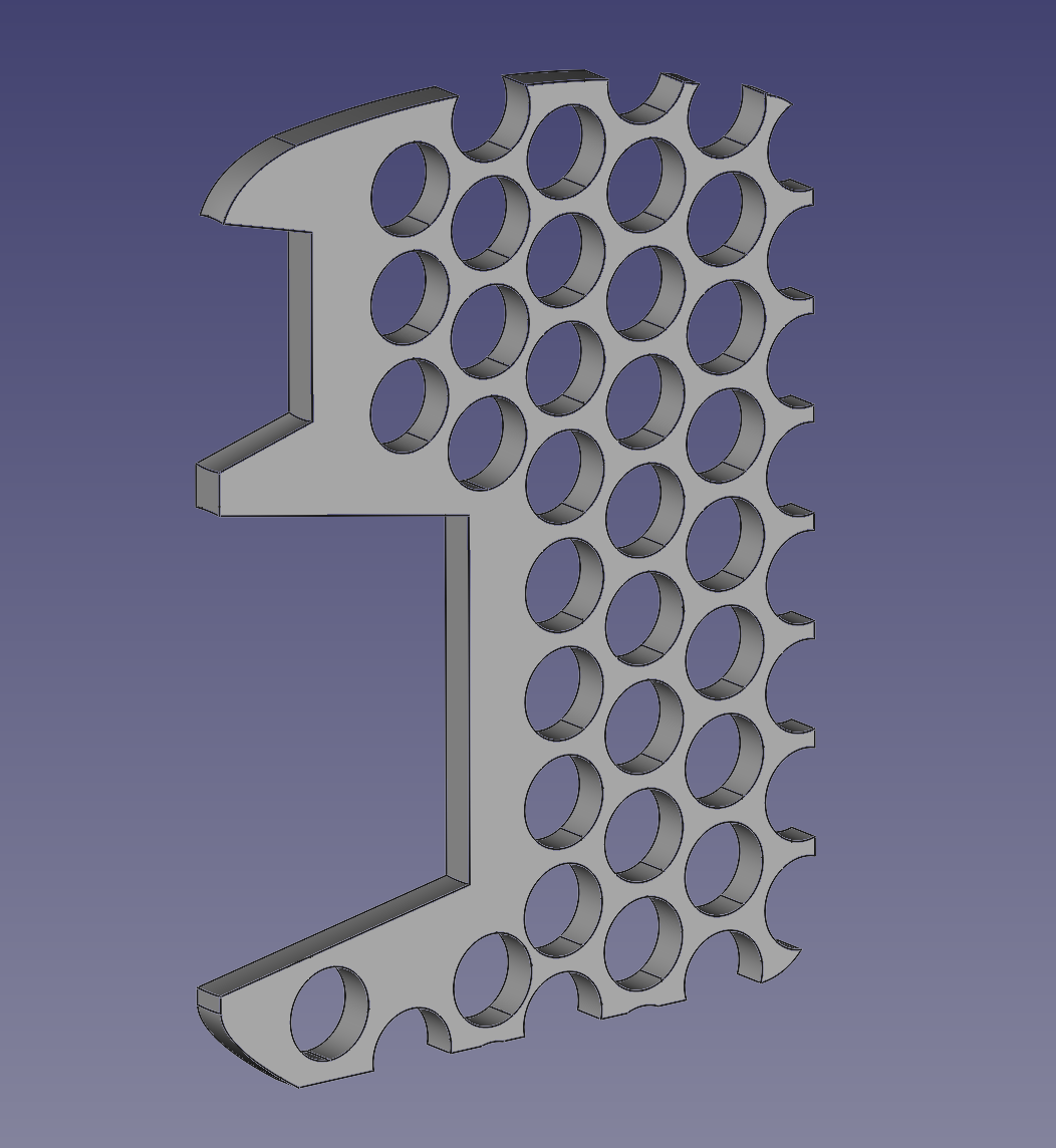

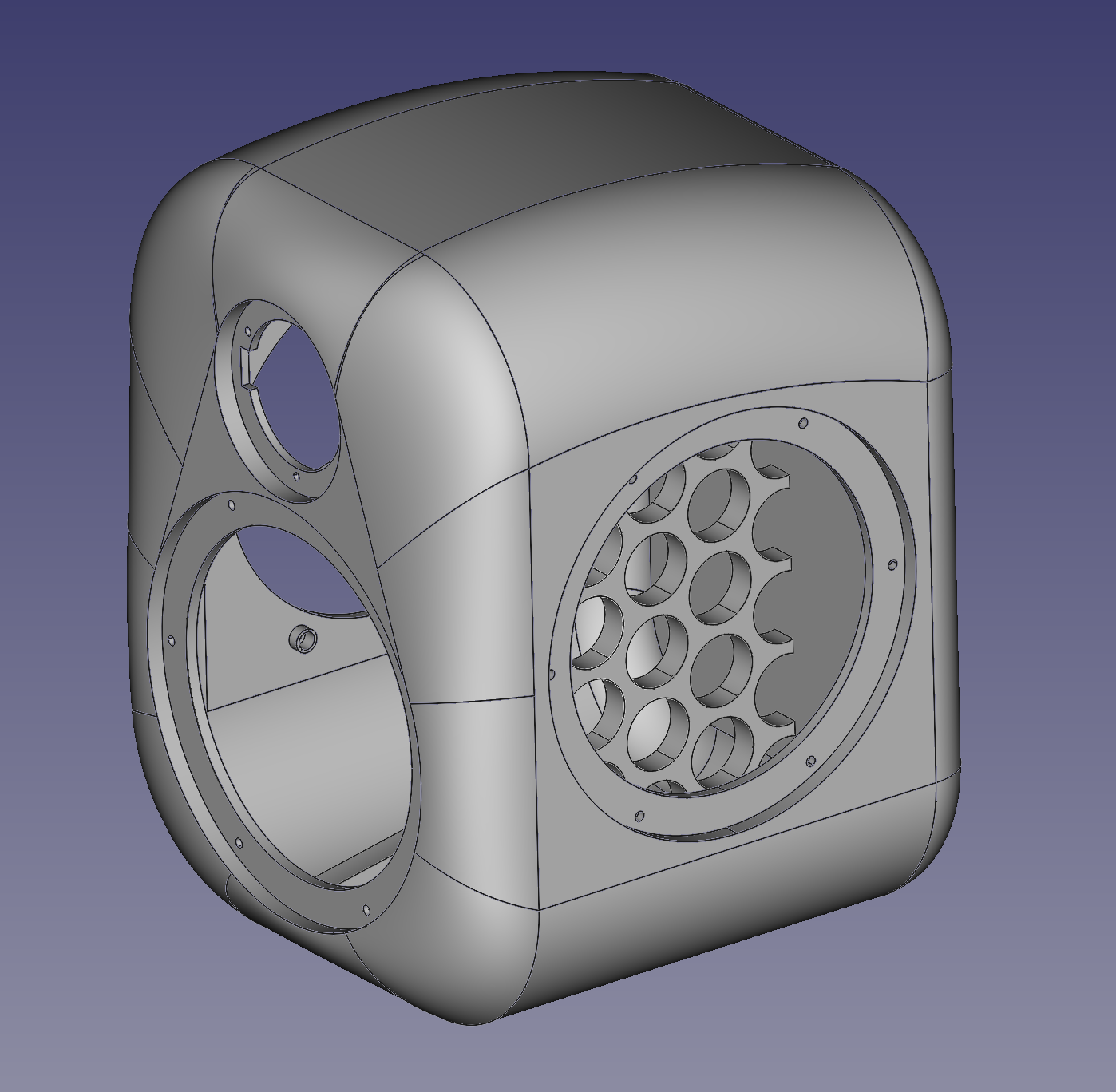

Van de zeshoekige, ronde gaten maken?
Klopt, maar van rond naar een dan weer rond met een beetje andere bevestiging aan de wanden e.d.
Is die rib een apart geprint onderdeel die je gaat verlijmen? Zo ja dan zou ik hem meer contact oppervlak geven naar de aanliggende wanden, dus geen gatengaas waar de lijmverbinding zit.
Nope. Alles wordt volledig uit 1 geheel geprint. Met de MjF methode is het dus volledig 1 geheel, waarbij alle wanden massief zijn. Knettersterk.
