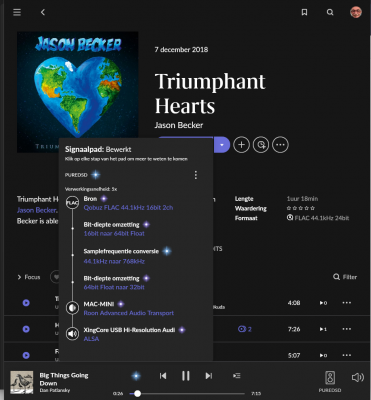

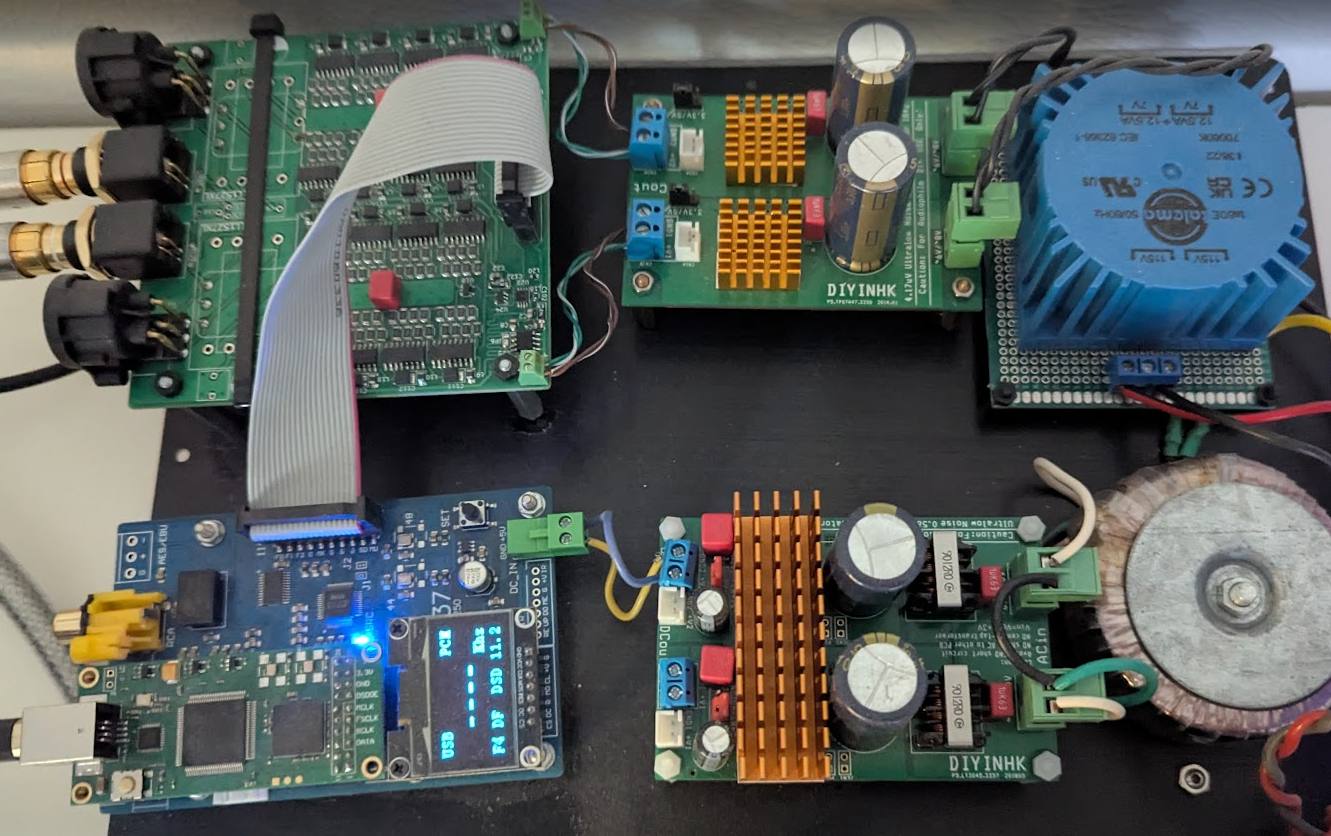

Omdat we toch een beetje aan het pielen waren dan een even gekeken of ik het nog wat anders kan doen, blijft een beetje pielen in de marge, maar je bent van de straat.
Ik had de Roon server de taak gegeven om alles naar DSD64 om te zetten en dan de AK4137 de klus naar DSD256 afmaakte, ging net een stukje verfijnder, leuk.
Bijkomend effect vrouwlief heeft betere oren en zit wat dichter bij de ROON server, en dan hoort ze toch wel dat de ventilator van de koeling, en dat is toch wel een behoorlijk stille, dus na een tijdje word de boel wat warmer en dus meer geluid op een plaats waar je dat niet wilt horen.
Als je het volume wat hoger zet is het probleem ook verholpen. :hide:
Nu dan vandaag eens zitten rommelen en bij de instellingen eens de boel naar 768 kHz gezet, gewoon omdat het kan, en ik verwachtte eigenlijk dat de AK4137 het niet zou slikken, echter die deed het zonder morren, en er was geluid.
Dan eens kijken wat er dan nu op het schermpje verschijnt, en welke frequentie er wordt gelezen, niet dus, streepjes voor het niet aanwezig zijn voor deze frequentie. :shock:

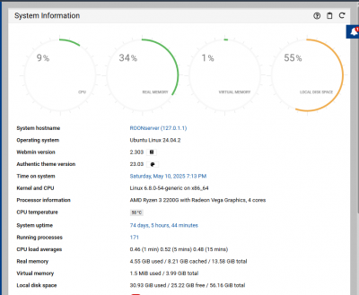

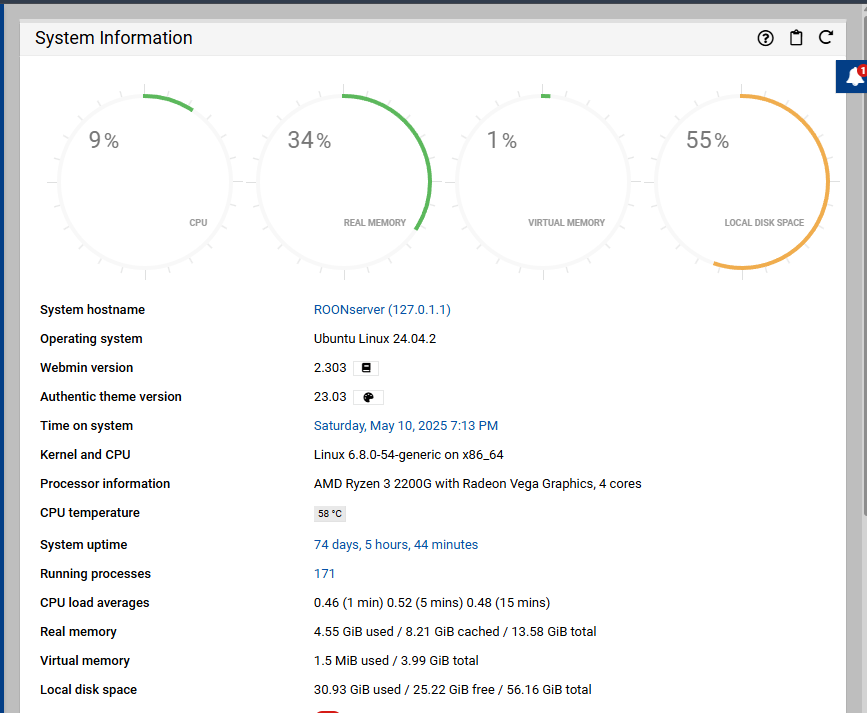

Hoe groot is dan de belasting voor de PC? dat valt ook wel mee.
Dan ben je wel nieuwsgierig hoe dit gaat klinken.
En nu ben ik wel verbaast, het is met meer ruimte, stiller verfijnder, hier wel ik graag aan wennen.
Maar eens een poosje dit met wat meer muziek beluisteren.

Jason Becker ? dat had ik niet achter jou gezocht, Hans. :lol:
Ken je ook zijn (wat trieste) geschiedenis ?

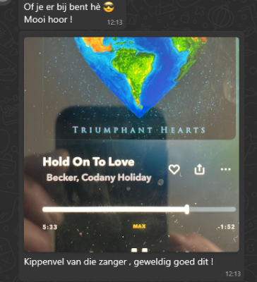

Leuk dat je daar op reageert, we hebben af en toe met Rik en WalterHeus dan een uitwisseling wat we dan leuk vinden, en toevallig stond de bijdrage van Rik nog op de achtergrond omdat ik die net had beluisterd, en het nummer wat ik gebruikte om het geluid te beoordelen was dan van Dan Patlansky.
Zo zie je maar hoe je op het verkeerde been kan worden gezet.
Rik had dit even gepost.
Dus zo houden we elkaar op de hoogte, en leer je van elkaar.
Zijn geschiedenis ken ik weer niet, dus dat leer ik weer van jou :dank: :goeie:

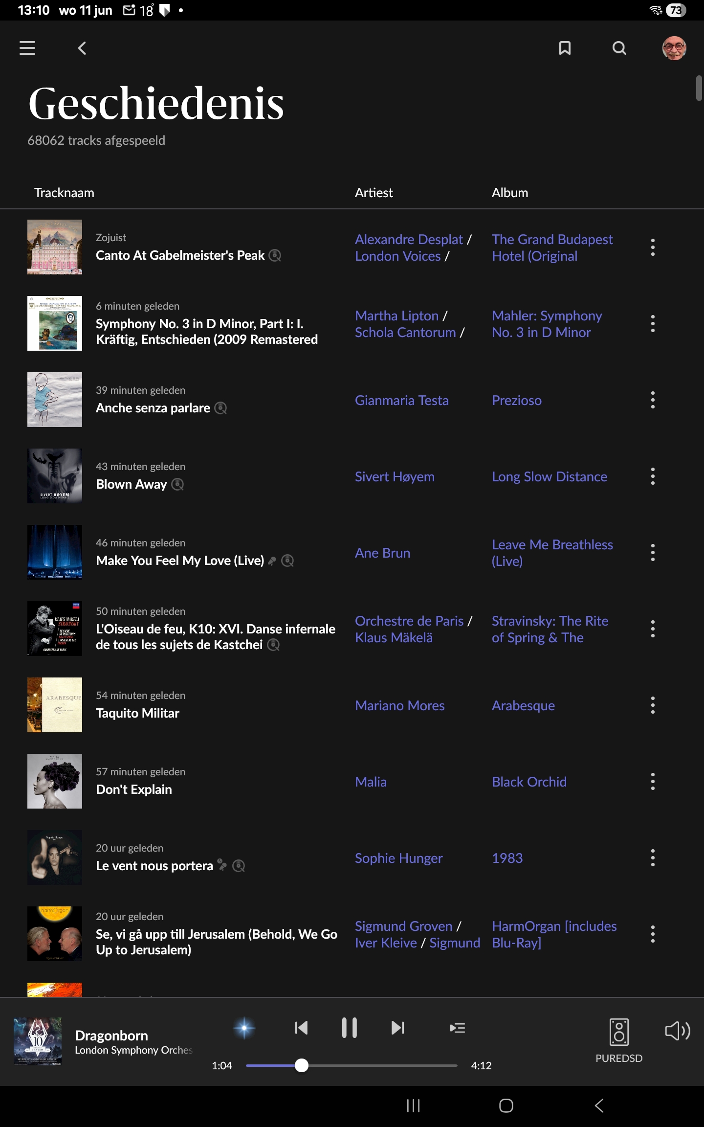

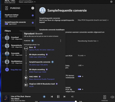

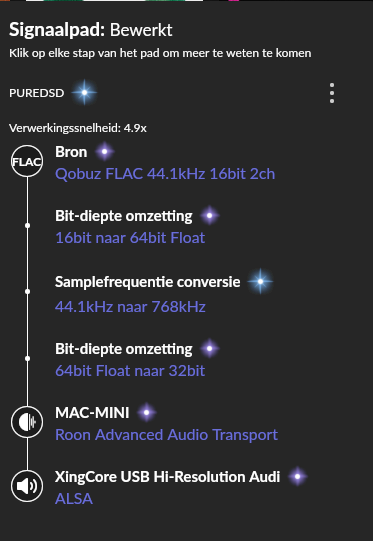

Vandaag eens wat langer de tijd genomen en geluisterd.
Dus naar de verschillen en heb dan nu toch wel weer die setting terug met dat Roon de conversie
naar 768kHz en de AK4137 doet dan de omzetting naar DSD.
Ik heb dan een heel mooi verfijnt beeld en transparant geluid, en de goede opnames zijn een genot om te beluisteren.
Had even de gelegenheid om het wat steviger neer te zetten( vrouw even de deur uit) en dan is het helemaal toppie. :kwijl: :lol: :rock:
Die snap ik dan weer niet. DSD is een bitstream, net als vele 1-bit dacs. Ik begrijp dat van PCM naar DSD converteren een stuk nauwkeuriger kan in software dan in hardware. Dus waarom ga je dat dan toch weer doen in een beperkte hardware chip? Kun je er net zo goed een Topping met AKM DAC chips aan hangen.
Berichten: 17865
Re: Welke DAC nu weer + - + - + -
Die AK gaat dan I²S uit naar de DSD FIR DAC, en wat die chip er uit gooit naar de DAC, zie/weet ik niet, maar het klinkt errug lekker.
Dat is je geraaie! Het gooit er een DSD bitstream uit. Maar de hele crux was nu juist dat die steam mooier in software te genereren is dan in hardware. Moraal van het verhaal: Lang leve AKM. HQP? Nergens voor nodig :mrgreen:
Berichten: 12869
De AK4137 doet de omzetting naar DSD erg netjes. Minimaal op Roon niveau. Wil je beter dan moet je switchen naar HQPlayer. Dat is echt beter dan wat Roon of AKM doet. Het is zelfs zo dat het hoorbaar is als je HQPlayer de omzetting naar 176.4/192 laat doen en dan de AKM in. Is beter dan Roon de PCM upsampling laten doen. Maar ja, het allerbeste is HQPlayer alles laten doen en zuiver DSD de DAC in sturen zonder de AKM te gebruiken.
Hans, je zou nog kunnen proberen Roon te beperken tot 176.4 en 192. En kijken of dat nog beter klinkt. Dus balanceren hoeveel je Roon laat doen en hoeveel de AK4137 moet doen. 16fs en dan nog eens 16x om tot DSD256 te komen, wat je nu doet, of 4fs en dan 64x naar DSD256 toe. De AKM datasheet specifieert op een input van 176.4 voor DSD256. Ik vermoed dat ze een vaste SDM modulator gebruiken en het zou best kunnen dat met 768k input het eerst intern naar 192k wordt teruggebracht voordat de SDM modulatie begint. Maar zeker weten doe ik dit niet.

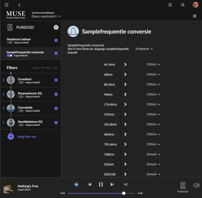

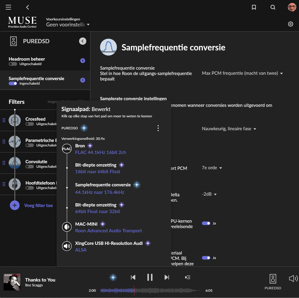

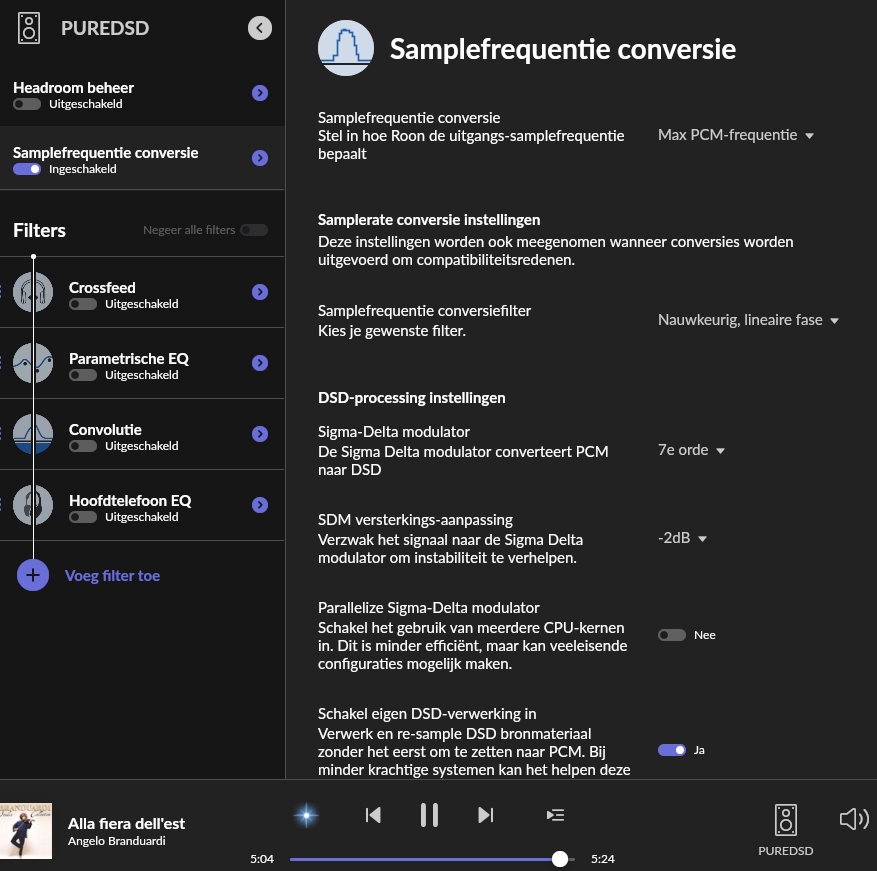

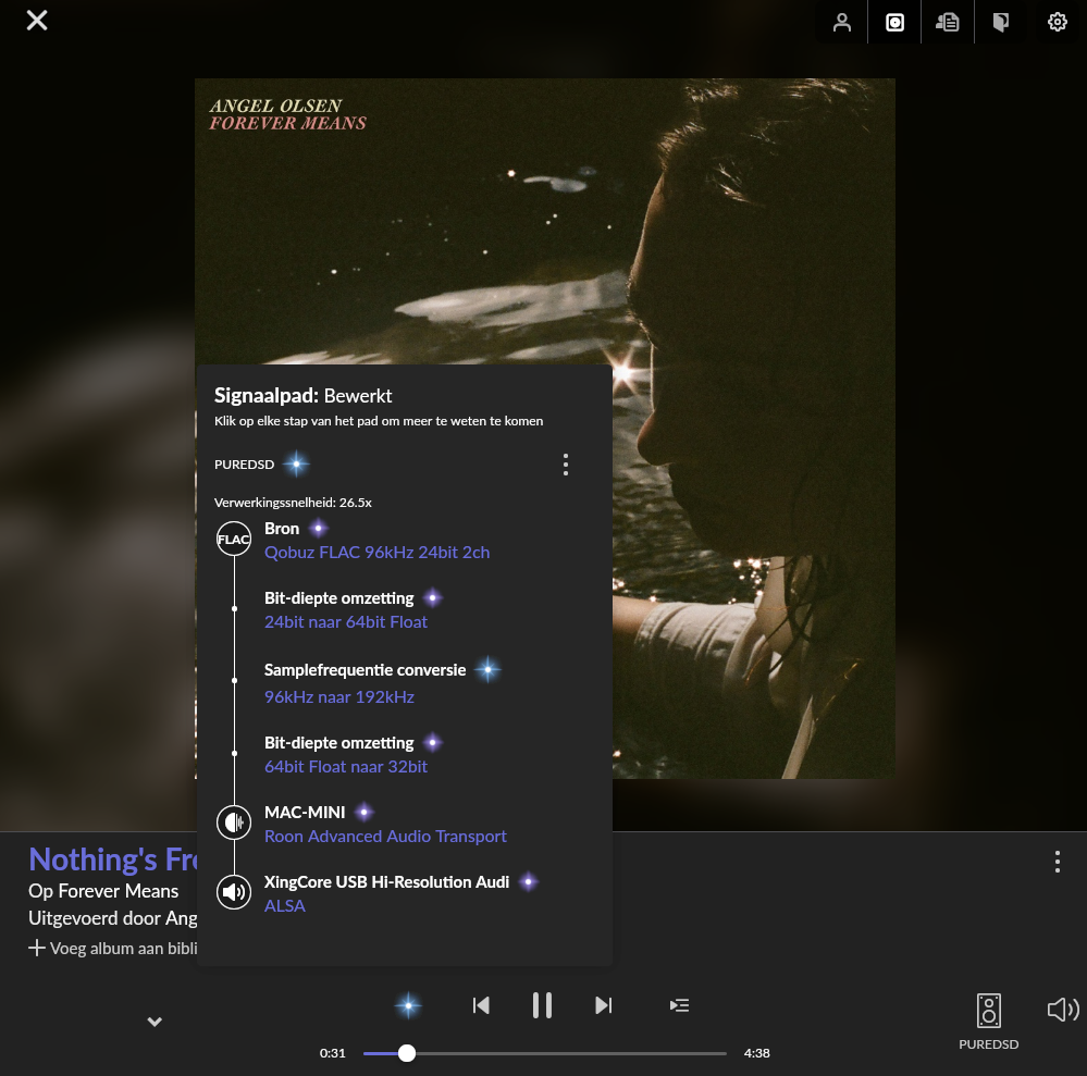

Weer even de gelegenheid gepakt om eens precies te luisteren.
Ik heb dan 2 nummers gepakt en die na elkaar beluisterd.
En dan alleen de filter veranderd van max PCM , dus 768kHz naar de omzetting naar 192kHz.

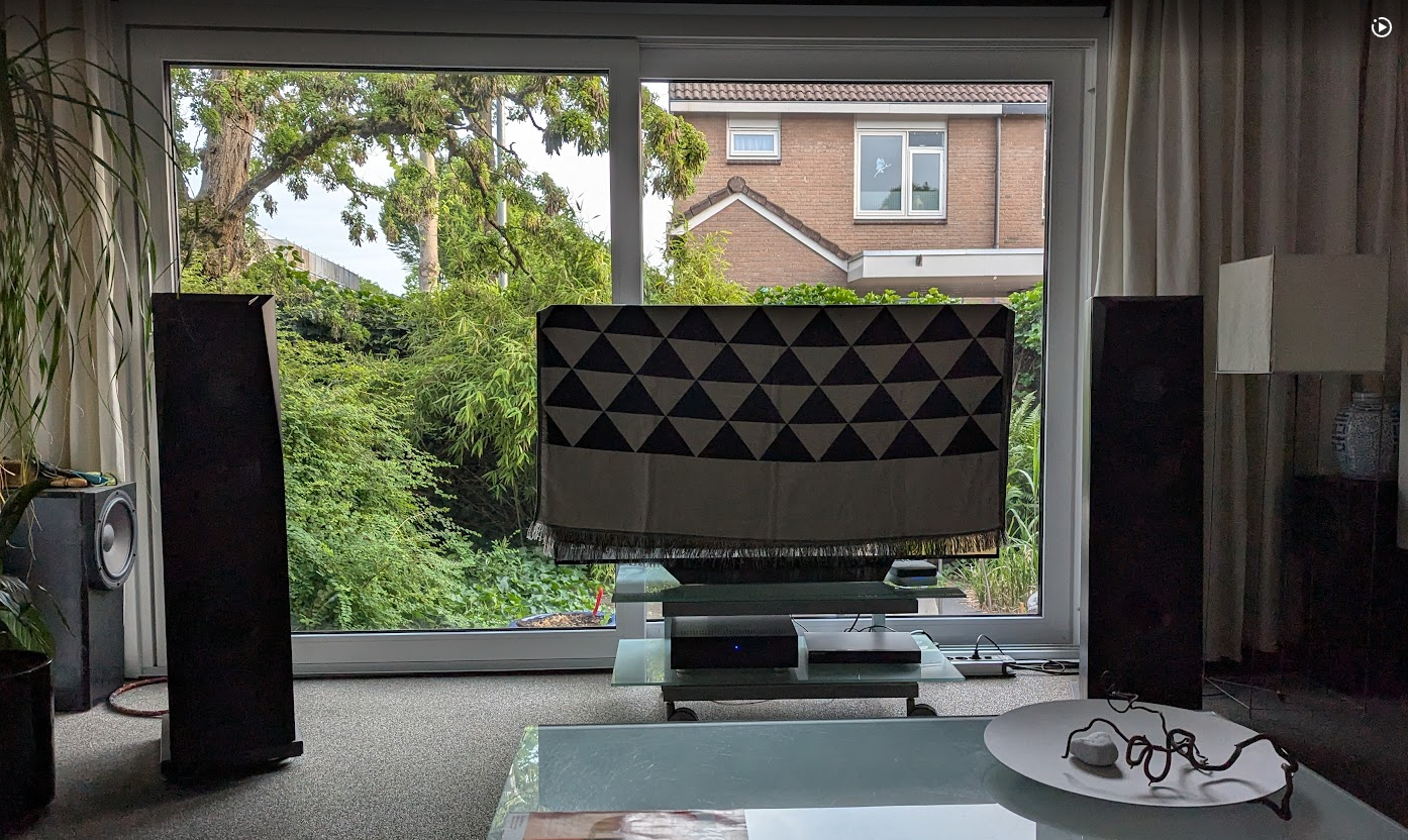

Ik heb het idee dat er met de 192kHz een beetje meer Gain/volume lijkt te komen, alle andere instellingen zijn gelijk gebleven, en het lijkt met de verschuiving van accenten net wat anders te gaan mag dan ook wel mooier genoemd worden, lijkt soms dan iets minder transparant en kan ook net maar zo lijken, zeker weer een beetje fijn slijperij, maar echt niet verkeerd.

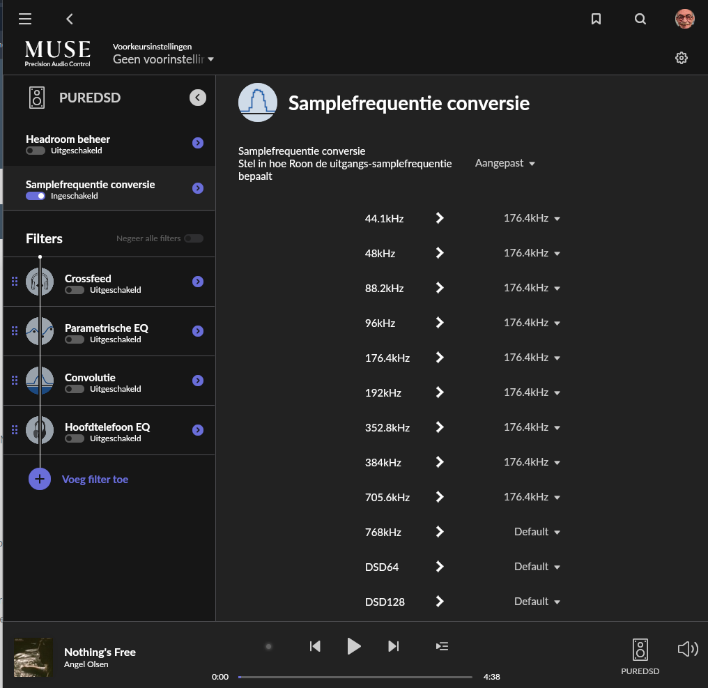

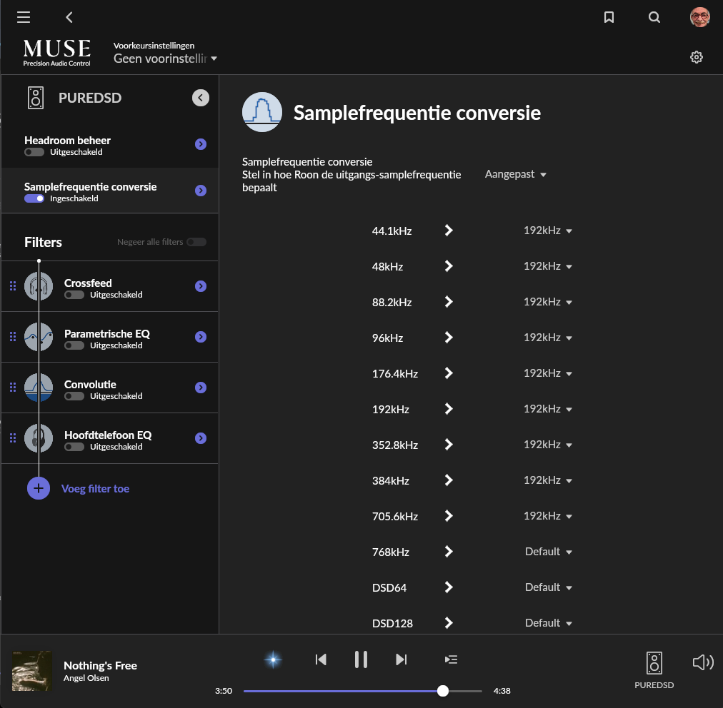

Ik begrijp nu ook net dat eigenlijk 176.4kHz misschien beter is, maar dat is met die filters zo gefixt.
We gaan het weer beluisteren.

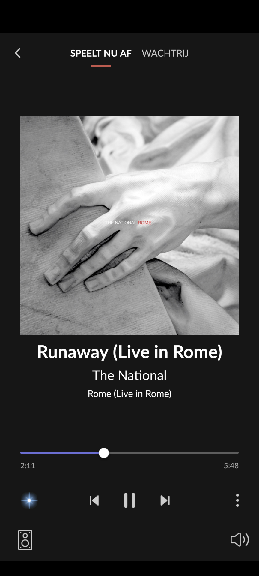

Berichten: 17865

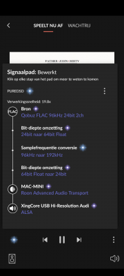

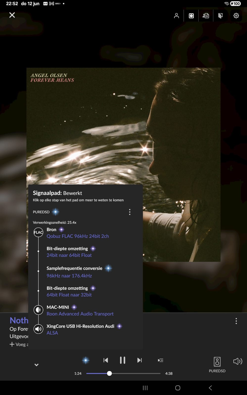

Het nu zelfs zo dat ik de volumeknop maar heb gepakt om het volume terug te draaien, dat had ik niet verwacht. :lol:
Het geluid is echt net weer wat anders. :shock:

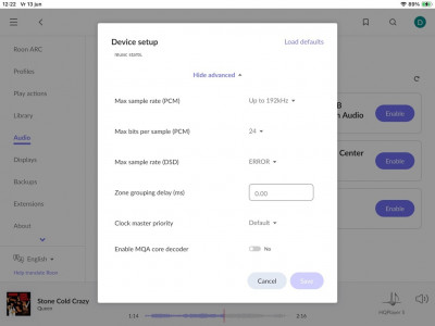

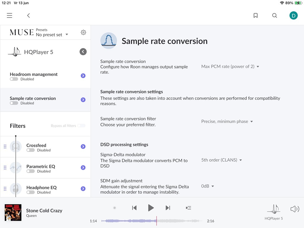

Berichten: 12869

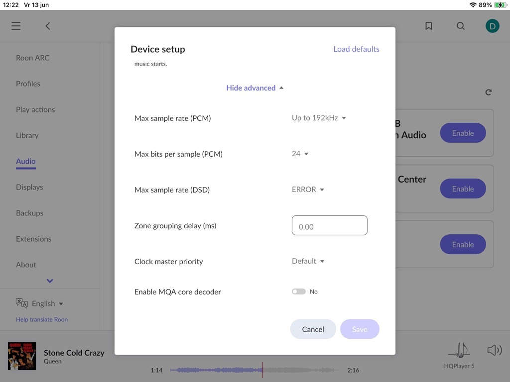

Het is het best om 48, 96 naar 192k te doen.
En 44.1, 88.2 naar 176.4.
In Roon kan je dat automatisch laten gebeuren.
Upsamplen met een veelvoud van 2.
En in de device settings samplerate op max 192 zetten. Dan hoef je helemaal niet die hele reeks in te voeren in aangepaste settings.

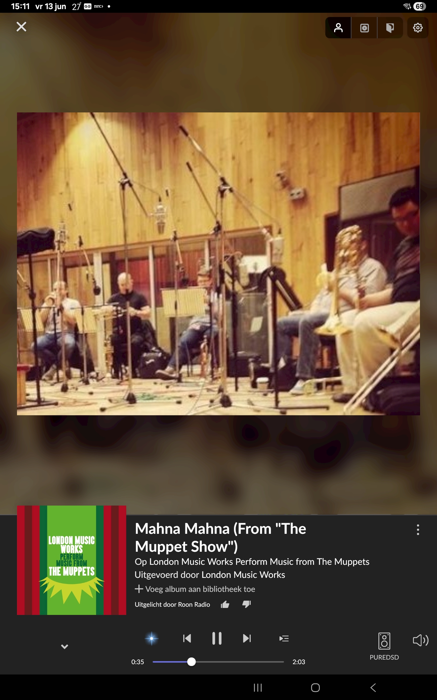

We gaan eens luisteren.
Berichten: 17865
Ik word hier wel blij van. :lol:
Lekker met alles, tot nu toe dan in alle details, maar nu bij de klassieke opname is het volume dan aardig lager.

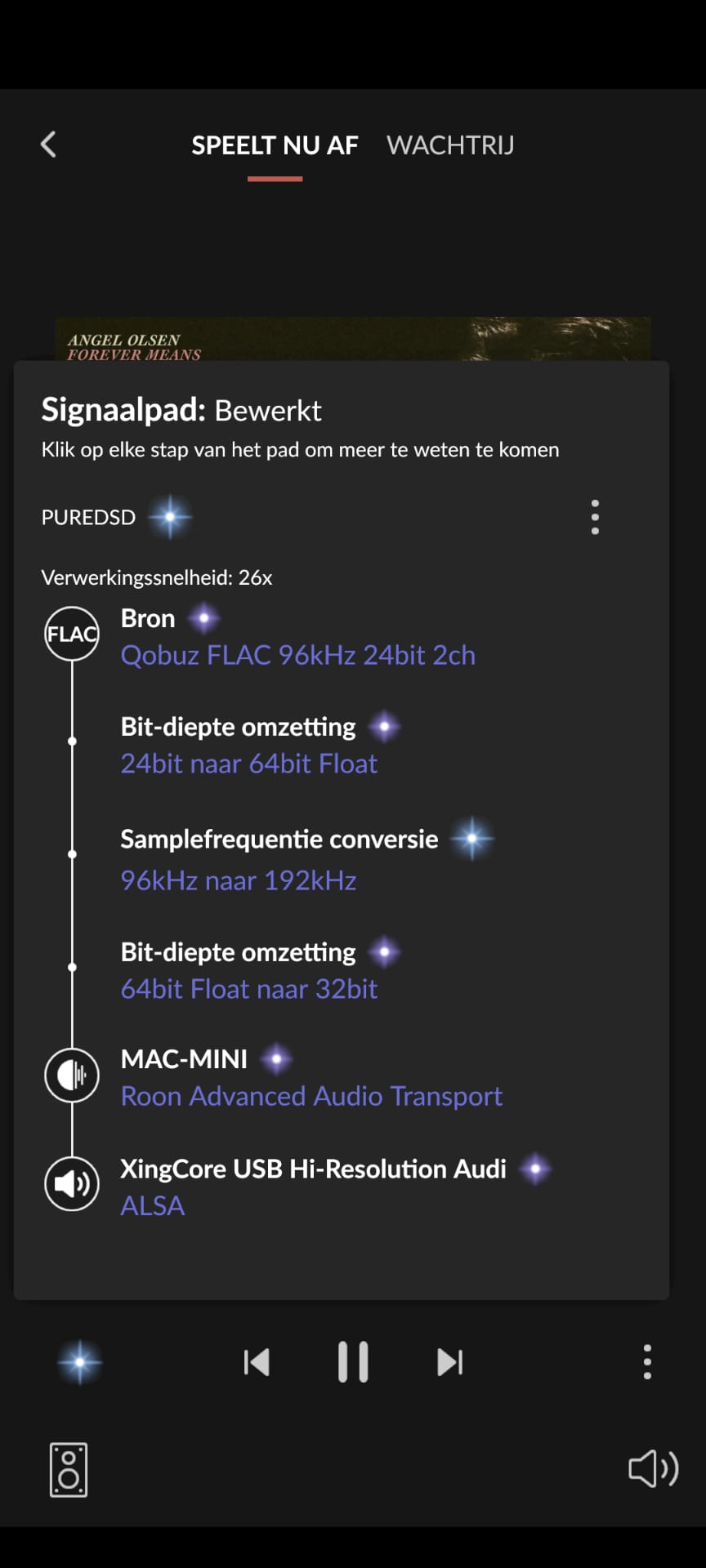

Ik heb het idee dat het nu helemaal goed staat, morgen maar eens even luisteren. :sure:

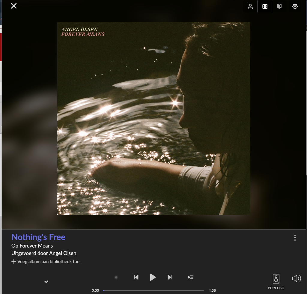

Dit werkt prima, geen problemen met het geluid, veel details en bij veel opnames een goed ruimtelijk effect.
Ook de bijzondere opname van Angel Olsen blijft goed.
Dat bijzondere effect, zal in de opname gesleuteld zitten, maar blijft goed staan. :sure:

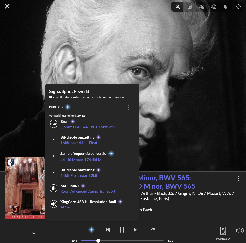

hannesie schreef: za 14 jun 2025, 0:42
Ik zie dat nu eerst de sample rate omhoog gaat en daarna pas de bit diepte.
Lijkt me dat dit andersom moet, met de hogere bit diepte zijn je afrond verschillen kleiner en daar profiteer je van als je de sample rate wil omzetten.
Bij een goed up-scale filter gebeurt het automatisch gelijktijdig, zijn geen 2 stappen. Het is gewoon een filter wat standaard al op een hogere sr sampelt met een hogere bit resolutie en waar het lagere resolutie signaal in gaat.
