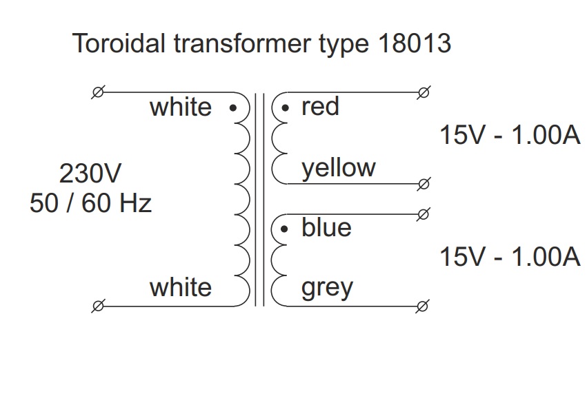

Nu zit ik alleen met het schakelen omdat ik 2x2 wikkelingen heb met 2x een nul. Dus hoe moet ik die handel dan schakelen?
Kan iemand daar een tekeningetje voor maken?
Van die 15 V zijn ze gescheiden maar van de 300V dacht ik niet. dat is een split.
douwebakker
Berichten: 2173
Locatie: Vledder Drenthe
Re: 2a3-40W SE met 6Z51P en ringkern ugt's
Bericht door douwebakker »
Als je de 300V wikkelingen niet kan splitten word het wel lastig want zoals Timpert al opmerkte gaat er dan een flink spanningsverschil tussen de secondaire windingen ontstaan. Misschien moet je even contact opnemen met Algevex. Ik meen dat je daar iemand kent. Hoe kom ik nou bij Algevex??? Ik bedoel Amplimo natuurlijk.

Ik heb Hans van Amplimo gesproken en die gaf aan dat de spannings verschillen dan wel 600V kunnen worden en dat dit type trafo daar niet op berekend is, dus hij raadt het af.
Wel kon ik de weerstand van 53e verlagen zoals jullie ook al aangaven naar 33e of zo en ik zou de 3k9 ook nog kunnen verlagen, dat is dus de eerste stap.

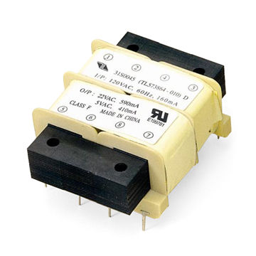

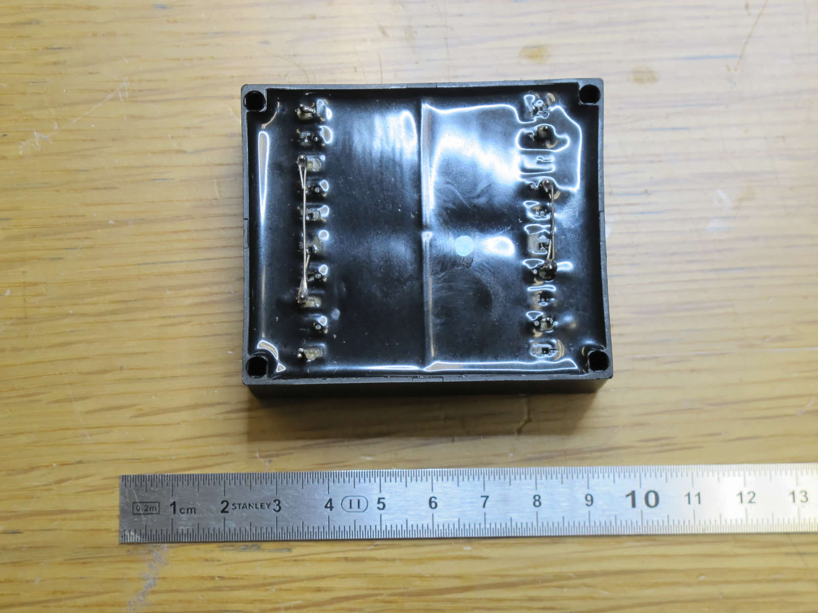

https://www.tme.eu/Document/412ff82a0d9 ... Hahn-E.pdf Blz 75 e.v. Zijn zelfs 6kV gespecificeerd. Ja, beide secundaire zitten apart in een eigen kamertje naast de primaire. Op ieder been een paartje. Deze zitten ingegoten en zijn vacuüm geïmpregneerd. Gebruik ze zelf voor een verhoging van de B+ en B- voor de drivertrap van een Mosfet poweramp.
Is 12V dus. Gebruik deze bij voorkeur ook voor VV en phono pre. Ze hebben een hele kleine koppeling met het lichtnet en derhalve een hoge storingsisolatie w.d.b.
Zo ziet het er van binnen uit (plaatje van internet gepikt):
