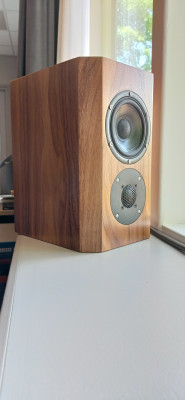

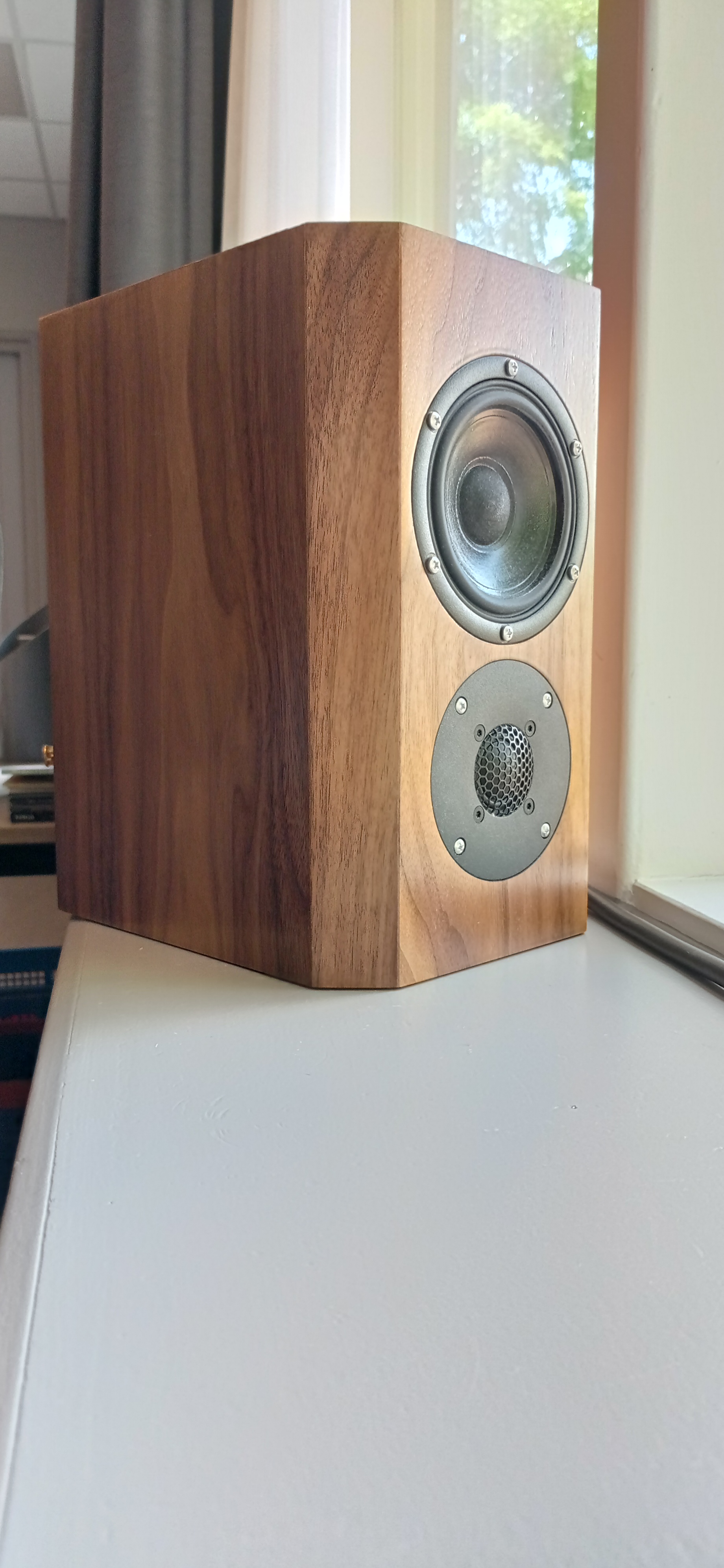

Jammer dat ik dit event moest missen, het was zeer de moeite waard als ik de reacties zo lees!
Vroeg me nog af welke speaker dit is?
motoindo
Berichten: 902
Re: ZBA Luisterdag Midden Nederland 10-9-2022
Bericht door motoindo »
VintageHarry schreef: ma 12 sep 2022, 9:03
Deze waren van forumlid dre, volgens mij de paper hat van Tony G. Seas drivers in een erg mooi reflex kastje.
MotoIndo en FRaad schreven het al......de Paper HATT van Tony Gee gebouwd door Dre
Jammer dat je deze dan ook niet hebt kunnen horen, ik vond ze fantastisch klinken :goeie:

Bedankt voor de info! Van de Paper Hatt wel eens gehoord, maar nog niet eerder gezien.
VintageHarry schreef: ma 12 sep 2022, 10:06
Dat klopt ook wel want deze is wat "uitgebouwd" tov de originele versie. Wat zwaarlijviger, zeg maar.

Berichten: 36744
Volgens mij zijn ze 2x 18mm op elkaar gelijmd toch? Het is sowieso een niet alledaags ontwerp: Klasse units met een simpel serie filtertje in een massieve kast en een gevoeligheid van nog geen 80 dB bij ong 4 ohm :think: :mrgreen:

En met grote nadruk op de precisie van de weerstanden (1%) terwijl het voor de gemiddelde bouwer niet mogelijk zal zijn dergelijke matched pairs aan drivers uit te zoeken. Maar het is in ieder geval weer eens iets anders en iets bijzonders, filters zonder C.
Dre, tweet met textiel dome als ik het goed zie?
Dat zie je goed. :goedzo:

Wel grappig. Ik heb ooit één keer iets met een seriefilter geprobeerd. Kreeg ik niet goed. Tenzij ik op de grond ging liggen of de speaker op een lage standaard zette maar dan ondersteboven.
Ik het afstraalgedrag bij deze ook de reden dat de tweeter onder zit?
Ja, denk ik wel. Zo'n seriefilter als dit is in principe 1e orde met de bijbehorende faseverschuiving van 90 graden op het x-overpunt. Dat geeft een asymmetrisch afstraalgedrag.
Dan zou je eigenlijk de tweeter iets naar achteren moeten zetten ten opzichte van de woofer. Door deze onder te zetten bereik je bijna het zelfde.
