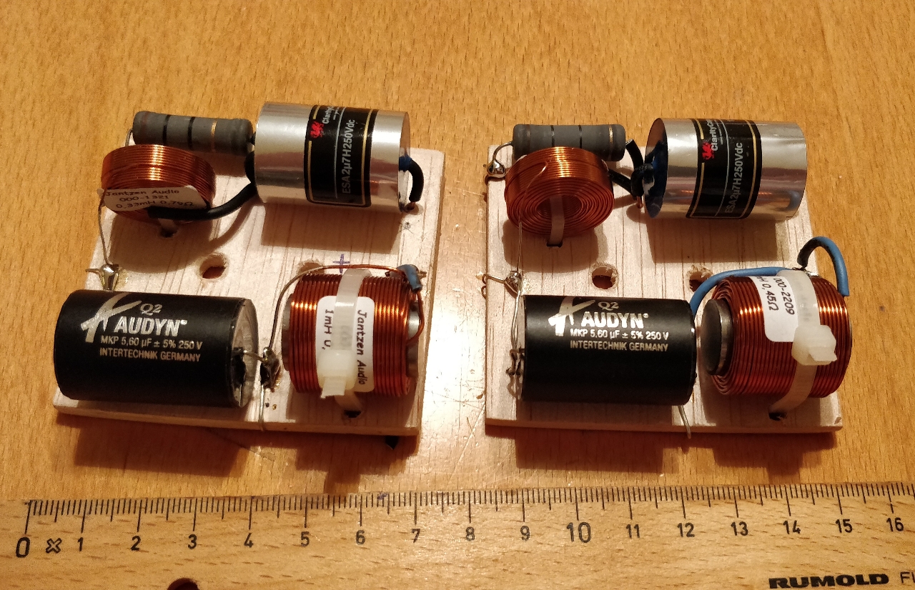

Ik heb ze vanavond maar in elkaar gezet. Het paste allemaal prima.
Georganiseerde chaos
Nu met units
Nu met units
Met referentie object
En toch 2,14 kg
En toch 2,14 kg

Hoe heb je nu die filterplankjes in de kastjes vastgezet, Leo ?
De filtertjes zijn hierna nog aan de onderdelenzijde voorzien van de soldeerlippen die bij de aansluitingen horen; vastgesoldeerd aan het juiste onderdeel en met de gaatjes precies boven de gaatjes van het filterplankje.
De aansluitingen zijn door de achterzijde van het kastje geprikt. Het filtertje er overheen gelegd met het schroefdraad van de aansluitingen door de gaatjes en met moertjes aan de binnezijde vastgezet, de soldeerlip dus geklemd tussen het moertje en het houten filterplankje.

Slim! =D>
