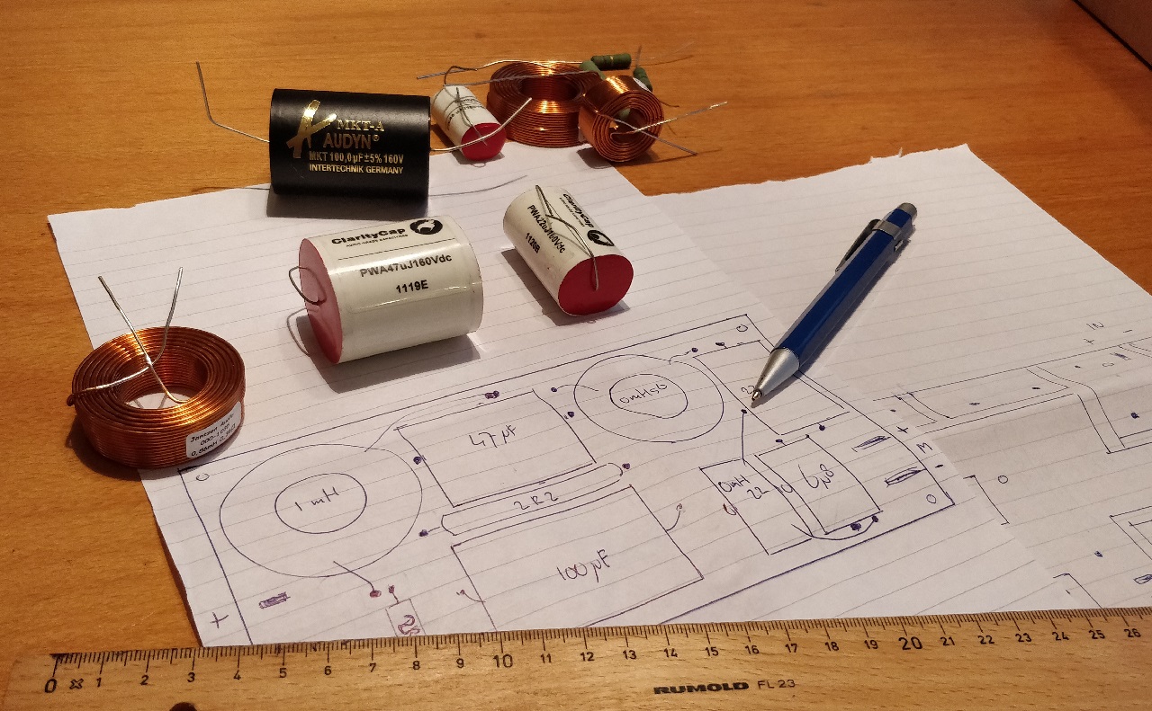

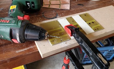

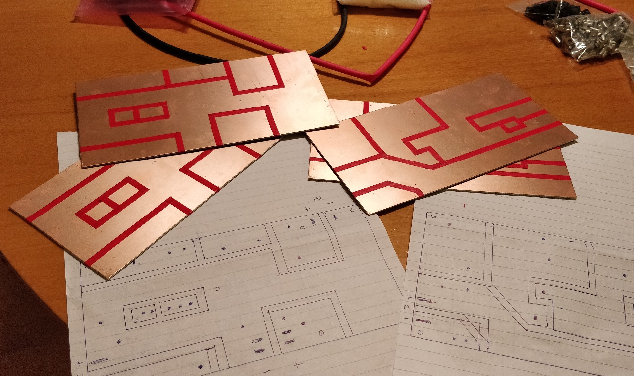

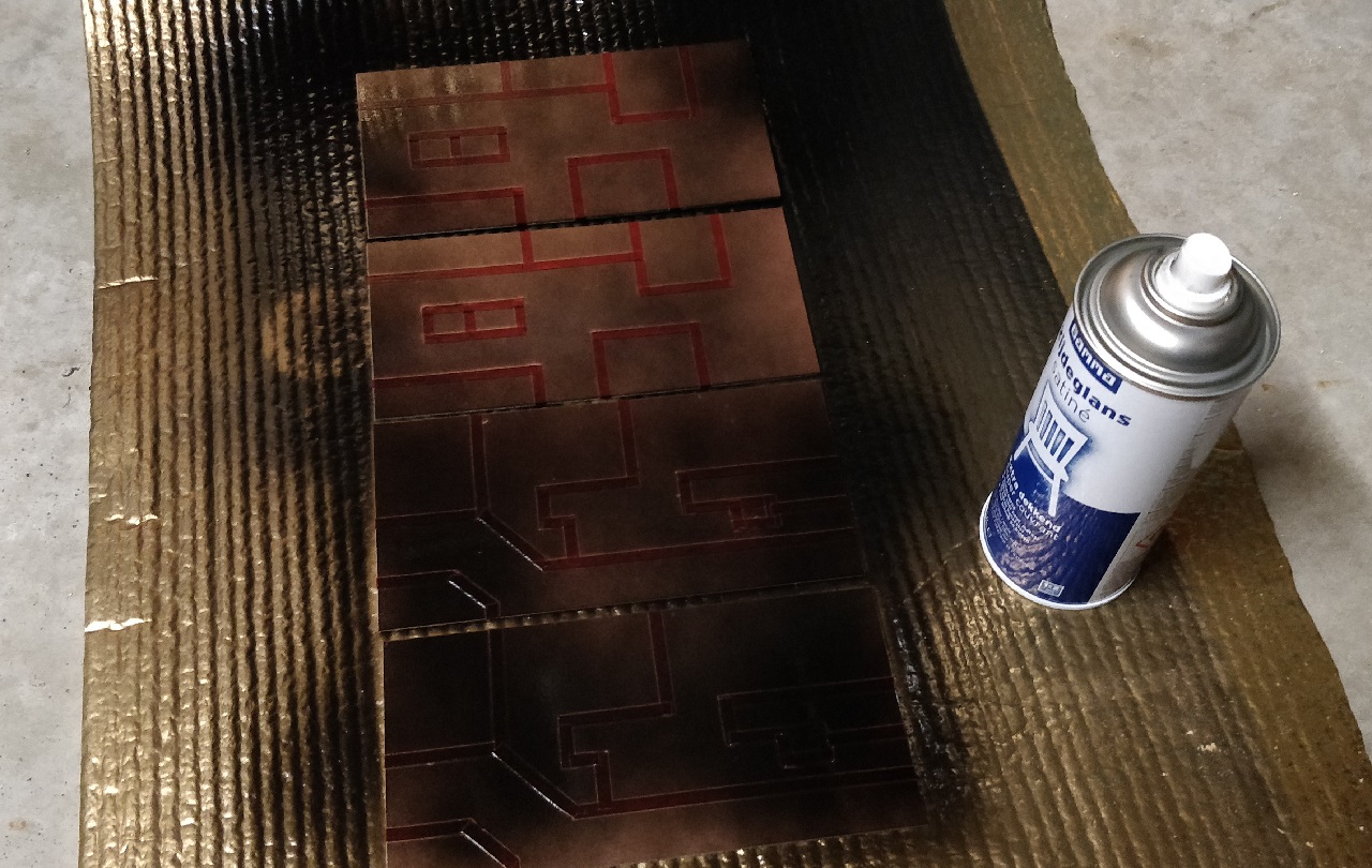

Ik wilde het filter op print hebben en heb printen gemaakt die er niet uitzagen. Rafelig geëtst, dus afgekeurd.

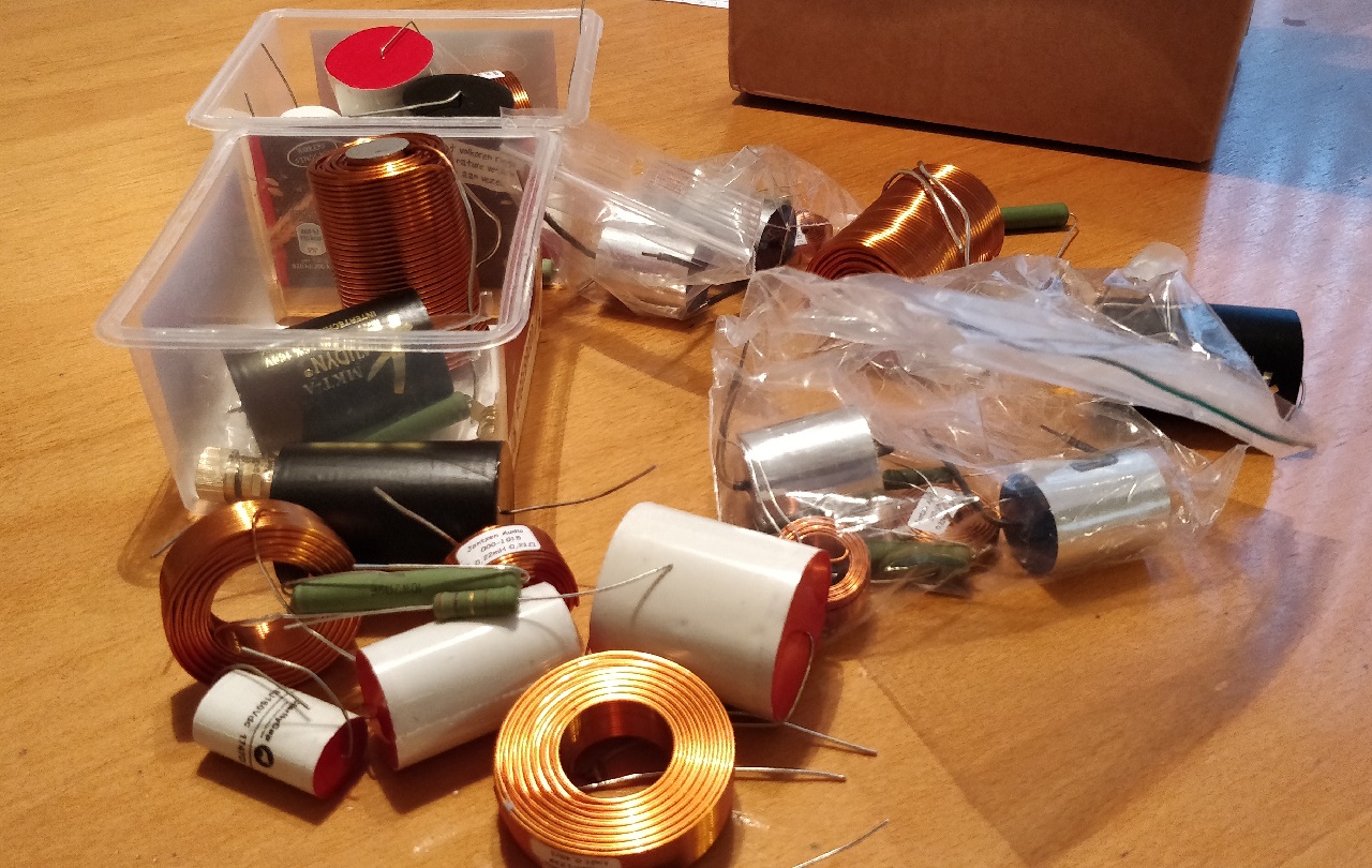

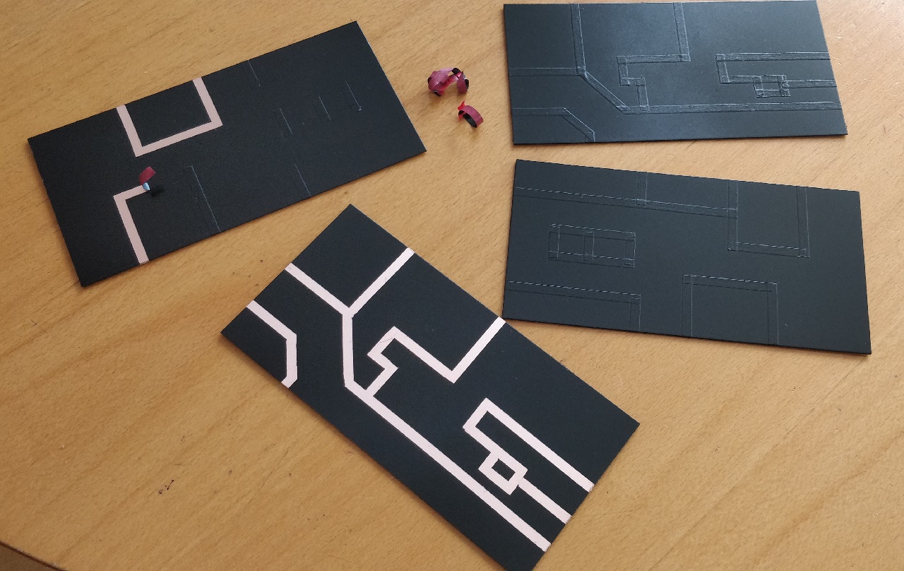

Ik heb wat spulletjes verzameld voor wat nettere printen. Uiteraard moet er dan een lay-out gemaakt worden, rekening houdend met de plaats in de kasten. Ik doe dat nog met papier en pen. Een filterprint bevat meer koper dan lege stukken, dus dat hebben we als volgt gedaan:
Filteronderdelen
Filteronderdelen

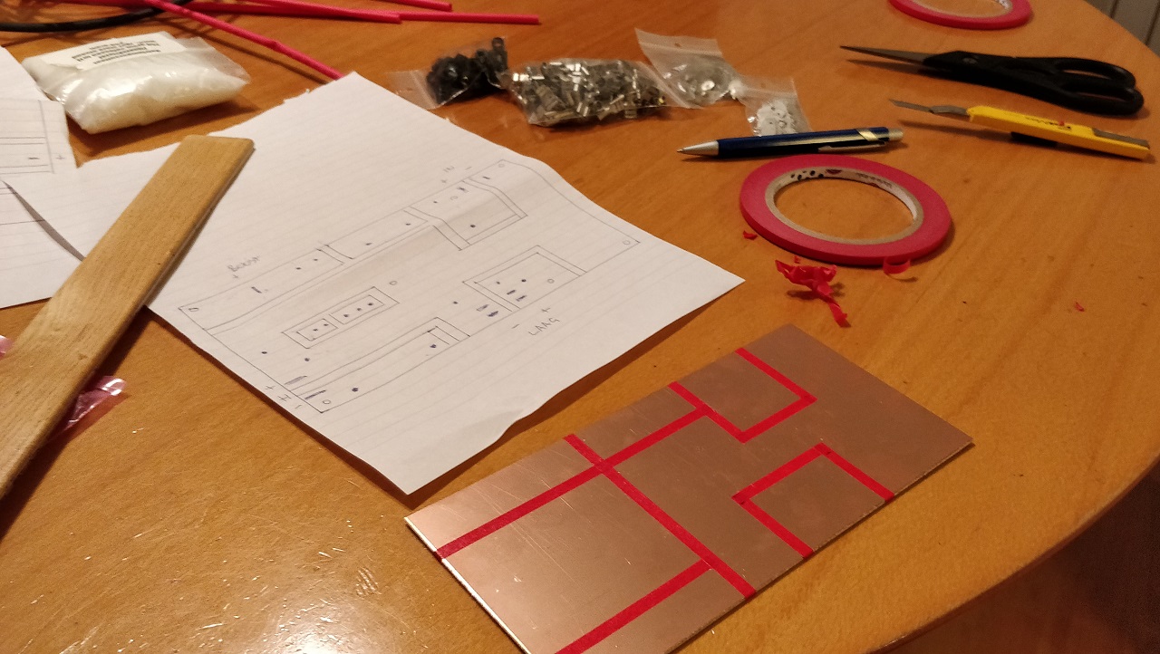

Lay-out ontwerpen
Lay-out ontwerpen
Printplaat, plakband en etsmiddel
Lay-out met cartape op print aanbrengen
Het nu nog blanke koper blijft zitten

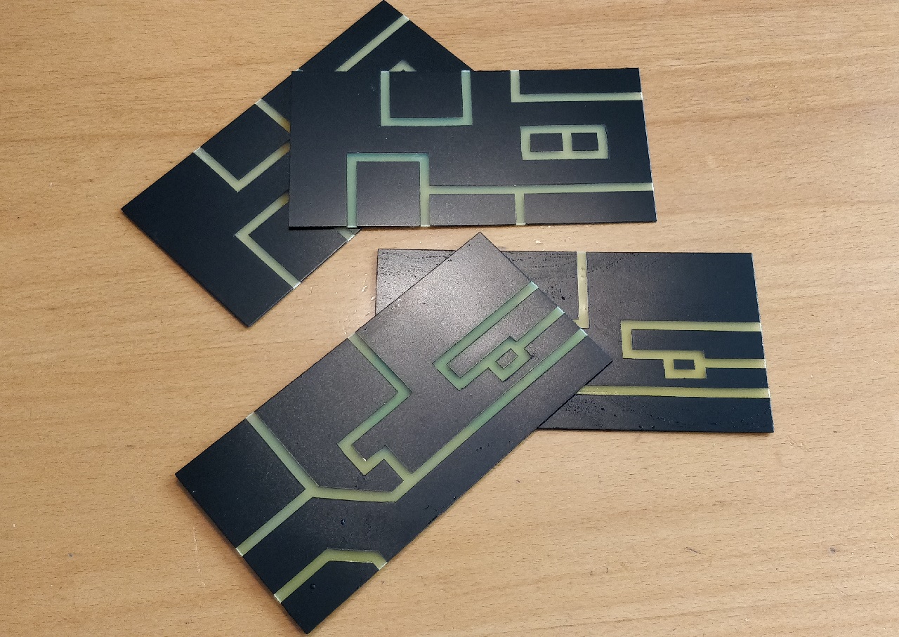

Zwart spuiten
Zwart spuiten
Plakband er af frunniken
Etsen
Etsen

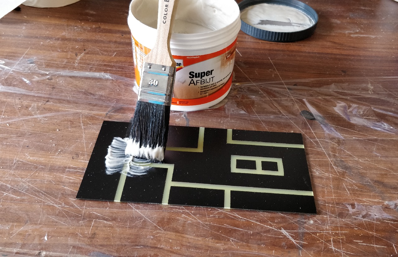

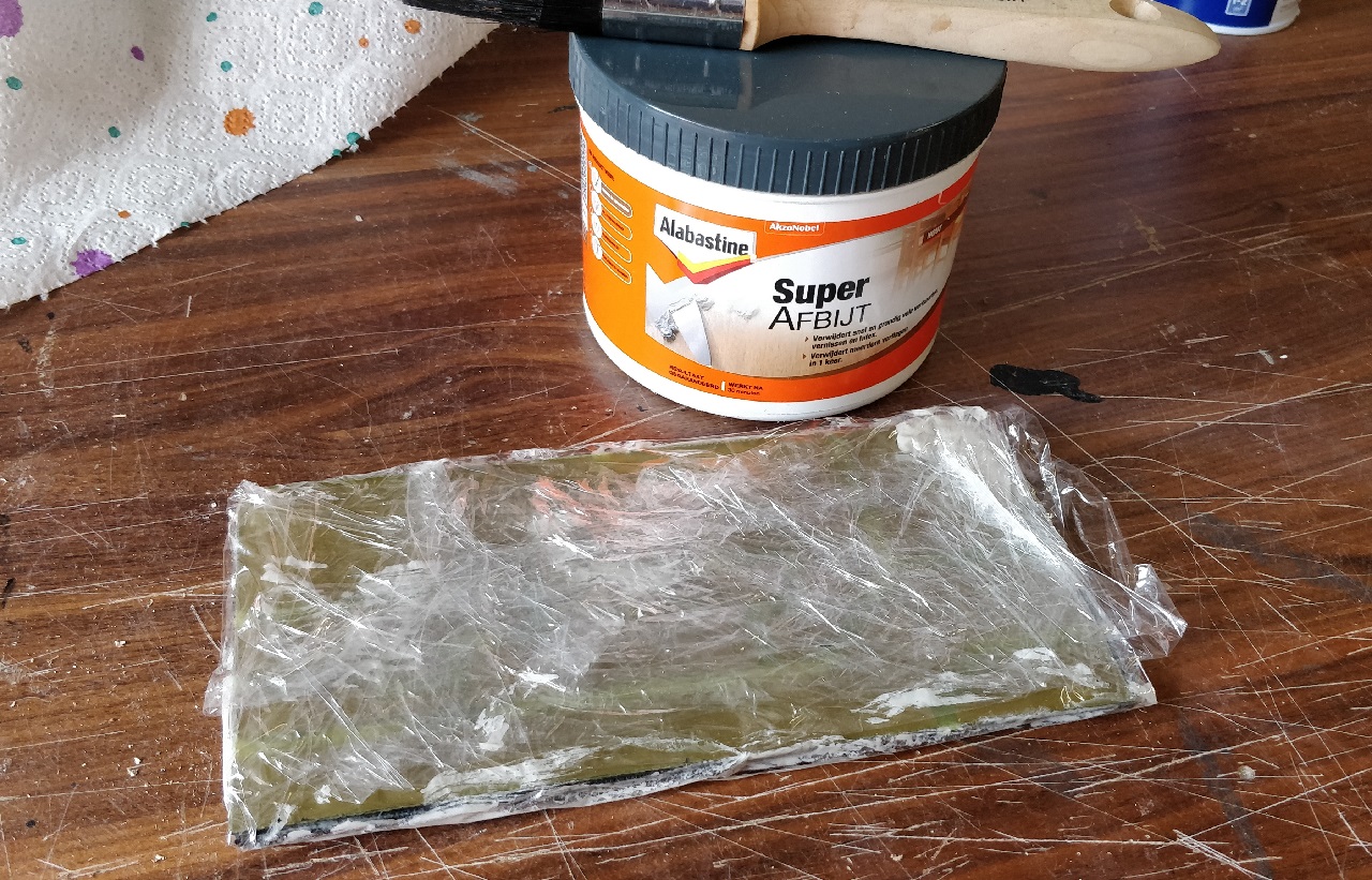

Ja, en nu de verf er nog af
Beetje afbijt
Beetje afbijt
Even intrekken
Even intrekken

Gaatjes boren
Gaatjes boren

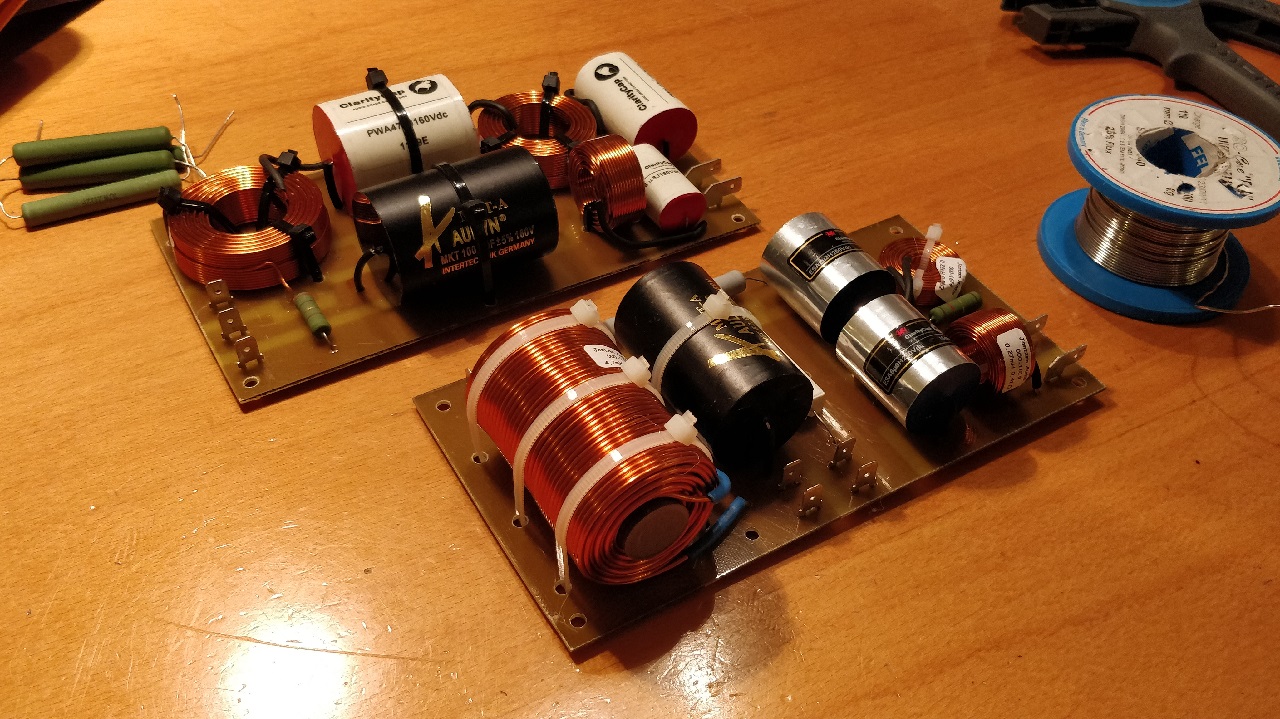

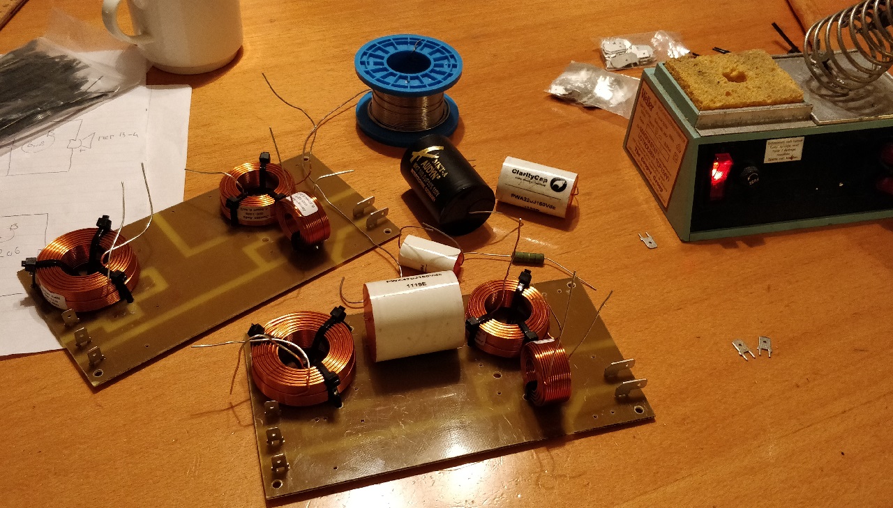

Solderen
Solderen
Een setje klaar
Een setje klaar
En nu allebei
En nu allebei

Om de verf te verwijderen werkt een lapje of wat tissues met een beetje thinner ook prima hoor, is de verf er direct af, wel even ventileren (of juist niet) anders wordt je wat licht in je hoofd.

Dat heb ik op een proefstukje geprobeerd, maar dat viel vies tegen. De verf wordt dof, maar er af gaan..... mondjesmaat.
Berichten: 36756
Re: TMWW-1
Je kunt een beetje experimenteren met de soort verf. Je hebt niet per se zeewaardige verf nodig :D Ik tekende vroeger de baantjes met een watervaste Edding viltstift en dat was ook goed etsbestendig. Dat loste makkelijk weer op in spiritus. Kon je toen ook navulflesje van kopen om grote vlakken te doen met een penseeltje. Maar als dit goed werkt waarom zou je het anders doen? In die Edding inkt zaten ook oplosstoffen die niet zo fris waren. En als je nou productie zou draaien? Dan zou je naar de Chinees gaan.......... :lol:
Berichten: 12412
Re: TMWW-1
Ik heb gewoon een spuitbus goedkope lak gepakt van de Gamma, die ik nog had staan. Thinner had ik ook nog, maar dat werd zo'n geschrob dat ik ook schuurpapier had kunnen nemen. Afbijt ging soepeltjes.

Ik sloot de filters vandaag aan: Sterk naar rechts getrokken geluidsbeeld. Nie goe nie. [-(
Bij links kwam er bijna geen midden uit.
Print nakijken en wat blijkt: een spoeltje steekt parmantig zijn pootje omhoog. Vergeten te solderen, straal over het hoofd gezien. ](*,)
Vastgesoldeerd en nu is het zoals het heurt :rock:

Waarom laat je de verf niet gewoon zitten? Is de koperlaag later ook mooi beschermd. Lokaal waar je solderen moet even met een Dremel staalborsteltje de verf verwijderen...
Berichten: 12412
Re: TMWW-1
Waarom heb je de verf niet gewoon laten zitten? Is de koperlaag later ook mooi beschermd. Lokaal waar je solderen moet even met een Dremel staalborsteltje de verf verwijderen...
Tja, niet aan gedacht. Ik moet al tevoren met van alles rekening houden.
Als ik straks de kast in elkaar zet moet de lokatie van de filterprinten al bepaald zijn om netjes bedrading te kunnen leggen.
