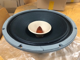

de "Liionidas" open baffle.
Berichten: 28473
Re: de "Liionidas" open baffle.

Berichten: 14141
Met een underhung system heb je een giga dikke poolplaat nodig voor een flinke x-max. Met een normale maat magneet is het veld dan relatief zwak en door de korte spoel de aandrijving ook, resulaat een hoge Q maar dat is voor een OB geen issue.
Sterker nog ,dat is het hele idee hierachter.
Een speaker van dit formaat zou normaliter juist een dubbele magneet hebben.
In dit geval is die andere magneet gewoon weggelaten om juist een hogere Qt te krijgen.
Om toch die xmax te kunnen leveren heb je echter nog wel dezelfde hoeveelheid ruimte nodig.
Meer ruimte rond de spoel zorgt sowieso voor minder vervorming en kan ook beter met de warmte overweg, mits ze dat goed doen uiteraard.
Dit is dan eerder een extended front plate om de ruimte op te vangen.

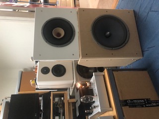

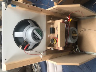

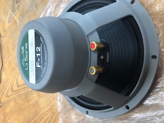

Vandaag bordjes voor de F12's gemaakt en gemonteerd.
Zo , koud uit de doos, is mijn eerste indruk : verbazingwekkend !
Eerlijk gezegd heb ik dit een 12 inch nog nooit horen doen.
Tweetertje bijschakelen levert iets meer ruimtelijkheid op .
En variatie met XO waardes levert alleen maar verslechtering op.
Dat betekent dat nu 4 Lii Fr drivers op precies hetzelfde XO draaien.
Wat wel noodzakelijk is :
Een soort van snelbevestiging voor de topborden.
En een opbergsysteem voor de borden.
Nu liggen ze op de zitbanken in mijn luisterruimte en dat is niet ideaal.
enkele foto's bijgevoegd.
mvgr. Leon

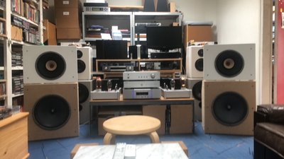

Is klittenband een idee? Je hebt dan waarschijnlijk ook enige ontkoppeling van de trillingen tussen het bord en het frame. Dat zou zowel positief als negatief kunnen werken.
Klittenband kan in ieder geval heel sterk zijn.

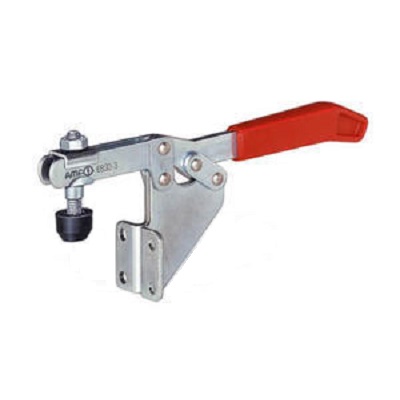

floeper
Berichten: 530
Lid geworden op: zo 11 jan 2015, 8:27
Locatie: Den Bosch
Bericht door floeper »
Ik vondt dit wel een interessante. Paar rubber dopjes tussen het bord en het frame voor de ontkoppeling. En 4 van deze klemmen en je hebt iets wat je in een paar seconden kunt swappen.
Eerlijk is eerlijk, dit is 0 uit 100 op de schaal van WAF. Maar gezien het feit dat Leon 3 sets borden met drivers heeft, en mogelijk meer in de toekomst, is iets wat niet kleeft misschien handiger dan klittenband (alhoewel dat ook geen verkeerd idee is ;) )
Fedde
Berichten: 406
Lid geworden op: vr 08 okt 2004, 22:16
Locatie: Eindhoven
Bericht door Fedde »
Gewoon wat verzonken bouten met vleugelmoeren?
hardbats
Berichten: 2416
Bericht door hardbats »
Of verzonken bouten en inslagmoeren. Zo heb ik ze zitten en met een accuschroefmachine is een setje borden zo gewisseld.
leonidas
In memoriam †
Berichten: 854
Lid geworden op: ma 07 okt 2013, 20:25
Bericht door leonidas »
Allemaal bedankt voor het meedenken.
Gister avond , in mijn voorstelling , gekeken hoe dat dan zou moeten geburen.
De snel spanners van Coen spreken mij dan het meeste aan.
