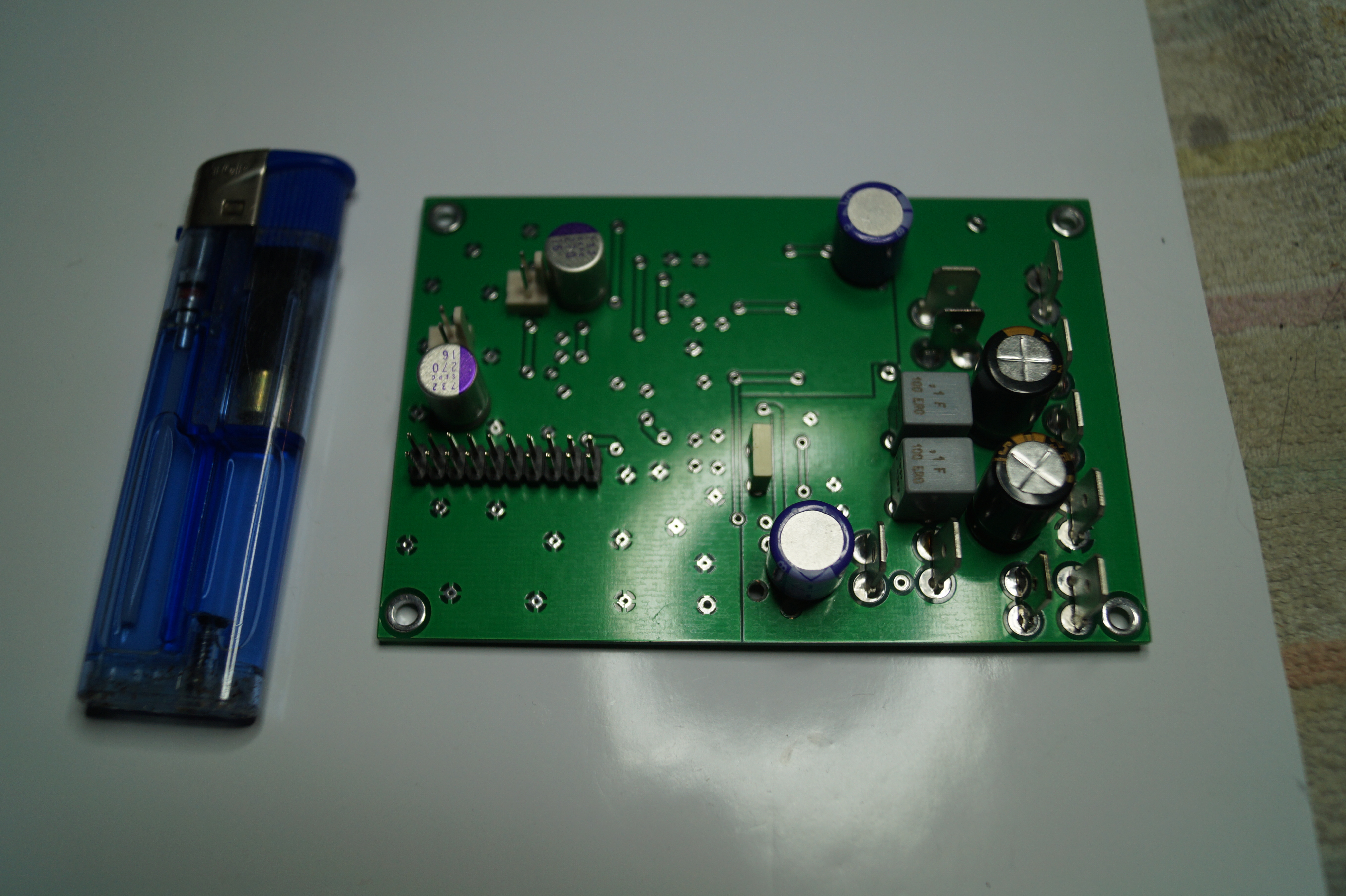

Zo het kleine spul zit er op.
Viel eigenlijk best wel mee.
Met een klein boutje lukte dit prima. :D

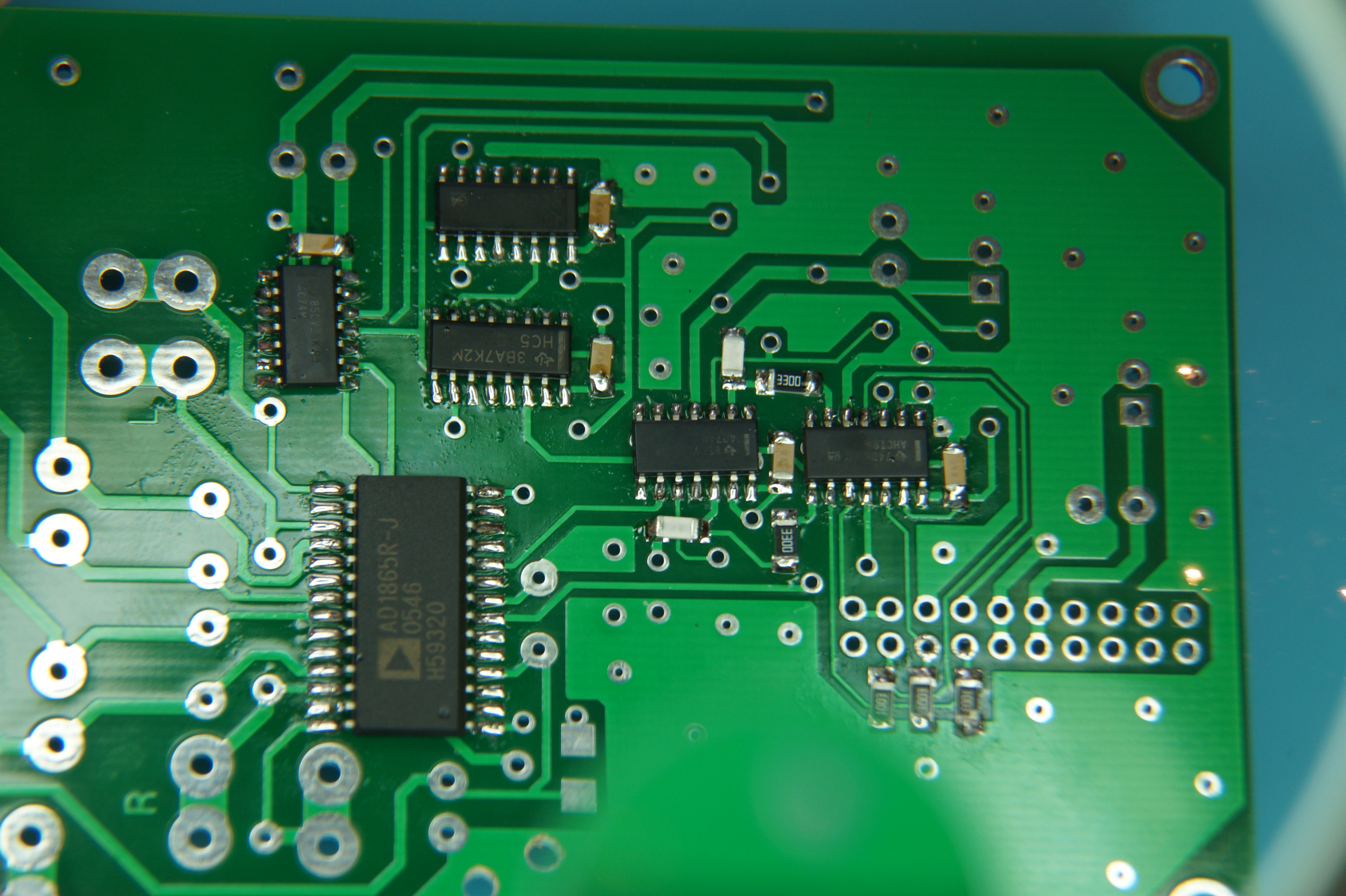

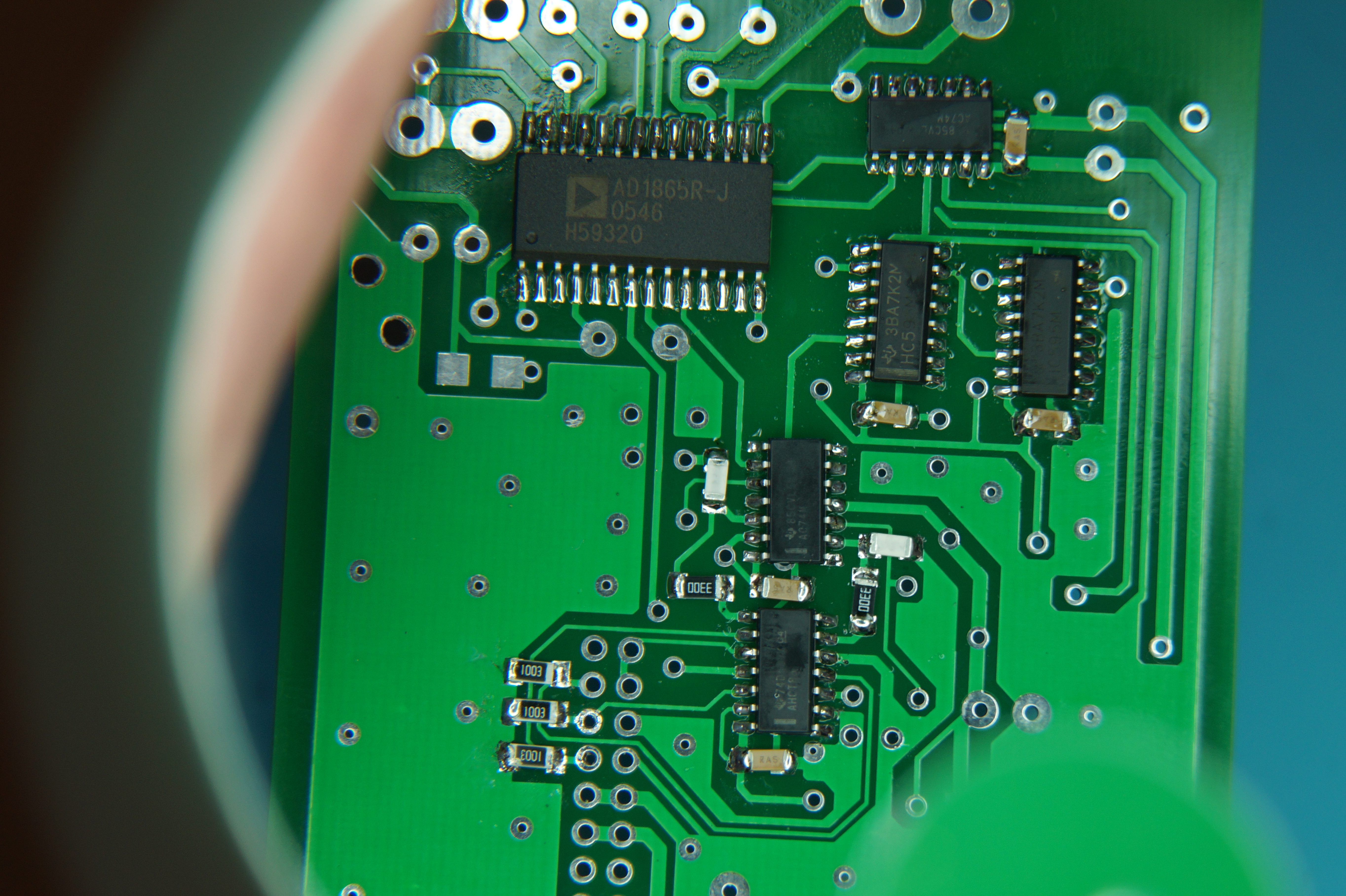

Re: DIYINHK AD1865 I-out vraagje
Dank,ja ook flux er bij gebruikt.
Dat stencil wat ik er bij besteld had hoef ik niet te gebruiken, SOIC gaat goed met de hand en een vergrootglas.
Straks de rest erop.

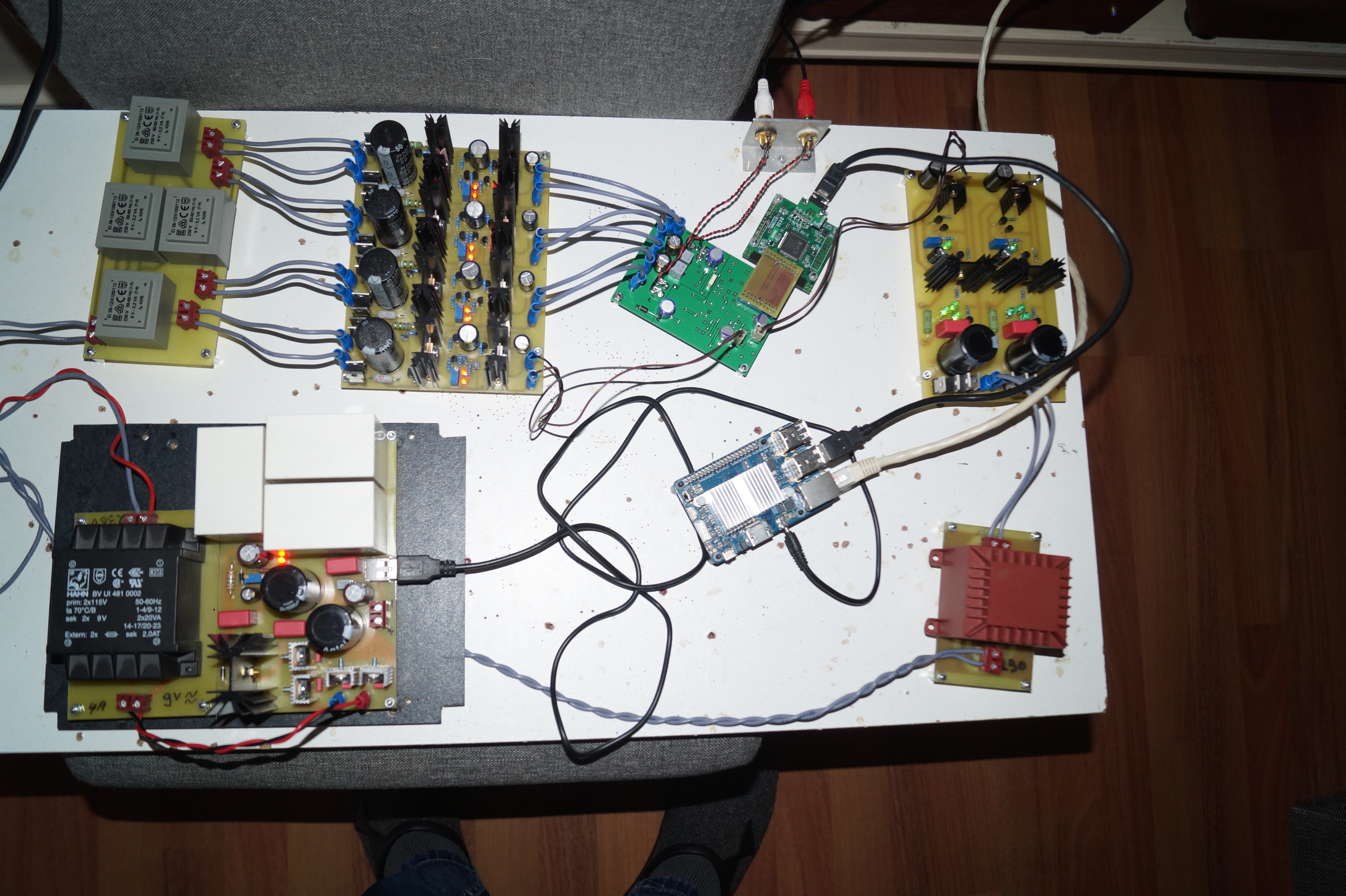

De rest,
Op de I/V weerstanden na,deze zijn onderweg uit Erdogan land.

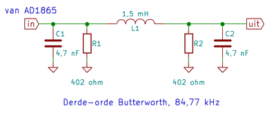

Dat tiende-orde 0,05 graden-filter moet ik nog voor je opzoeken, maar als je iets eenvoudigers wilt proberen, zou je zou zoiets kunnen maken als in dit plaatje staat. Ik kan met geen mogelijkheid voorspellen of het aan jouw eisen voldoet, want jouw eisen zijn mij niet duidelijk :?
Voordelen van dit filter:
- De DAC ziet een lage belastingsimpedantie voor hoge frequenties en kan daardoor zijn schakelstroompiekjes makkelijk kwijt / kan geen last krijgen van Millereffect.
- Ladderfilters met gelijke afsluitweerstanden aan beide kanten schijnen relatief ongevoelig voor de toleranties van de onderdelen te zijn.
- Filtert hoogstwaarschijnlijk voldoende om slewing in de aangesloten versterker te voorkomen.
- Bij het afspelen van bestanden met 192 kHz bemonsteringsfrequentie is de bandbreedte voldoende om vrijwel alle audioinformatie door te laten, dit is met name prettig voor meeluisterende katten.
Nadelen van dit filter:
- Filtert onvoldoende om ultrasone spectrale kopieën (images) goed te onderdrukken. Anders gezegd, de NOS-stapjes worden wel wat gladder, maar verdwijnen niet.
- Corrigeert niet voor de inherente afval van hoge frequenties van een NOS-DAC. Dat kun je ook als een voordeel zien als je die afval juist wel prettig vindt.
Mocht je een filter willen dat de spectrale kopieën wel goed onderdrukt en wel corrigeert voor de inherente afval van hoge frequenties van een NOS-DAC, dan kan ik je aanraden eens naar de ontwerpen van abraxalito op diyaudio.com te kijken. Die hebben dan weer als nadeel dat ze eigenlijk maar bij 1 bemonsteringsfrequentie echt goed werken, namelijk bij 44,1 kHz.

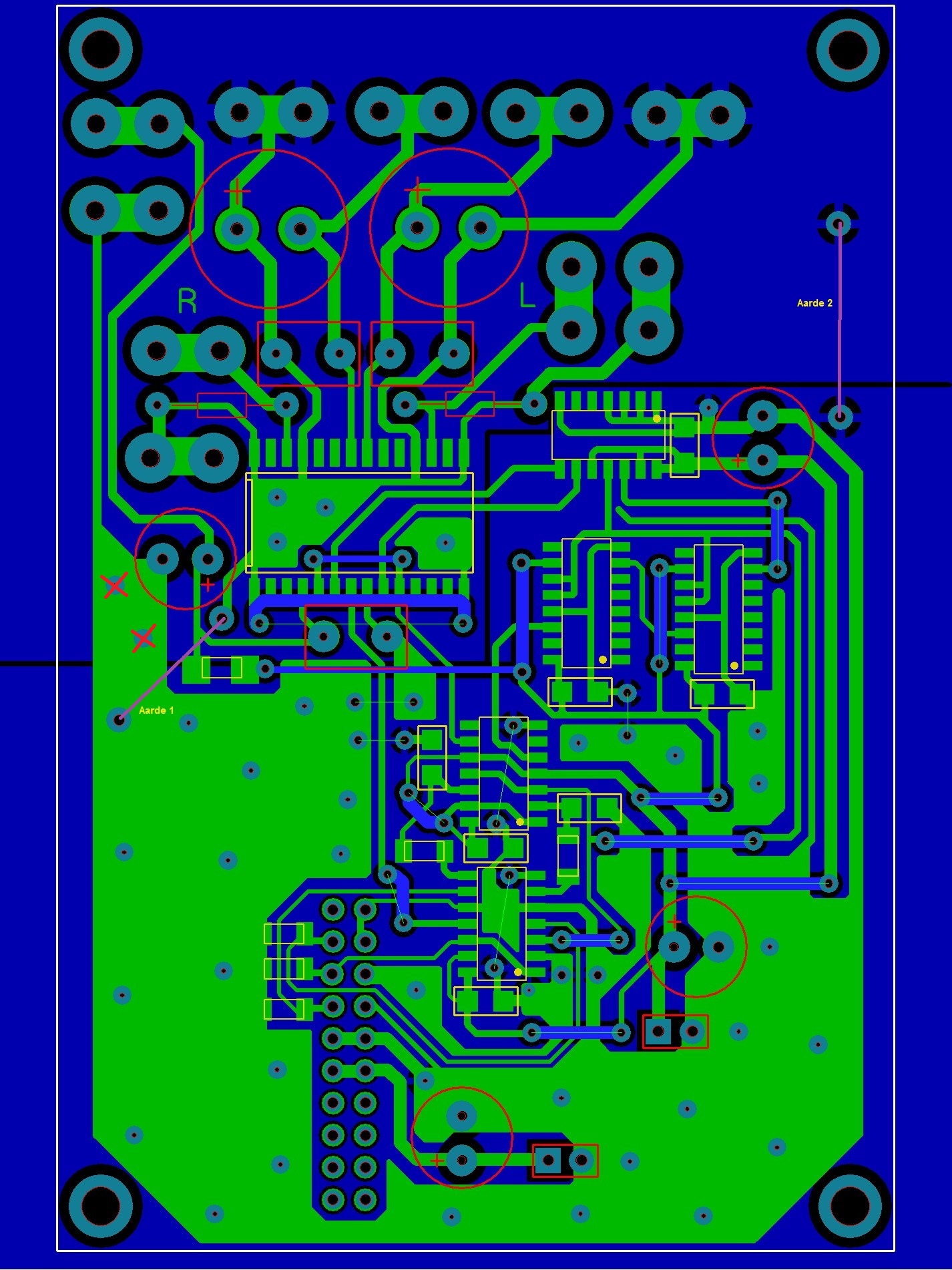

Nog een vraagje,wat kan ik het beste gebruiken om de analoge aarde te verbinden met de digitale?
Een spoeltje of een ferriet kraal?

Bij mijn filter vervangen R1 en R2 samen de I/V-weerstand. De 200 ohm is dan dus niet meer nodig (of gewenst).
Wat dat verbinden van de analoge en de digitale aarde betreft: ik zou verwachten dat 1 enkele directe verbinding vlakbij de DAC het beste werkt, maar Analog Devices raadt voor zover ik weet een directe verbinding bij de voeding aan. Vermoedelijk zijn ze daar na uitgebreide tests op uitgekomen, dus dan zal dat inderdaad wel het beste werken, al snap ik niet waarom.

Het is overigens de bedoeling dat C1 zo dicht mogelijk bij de AD1865 komt, de rest is niet zo kritisch.
Berichten: 6144
Op de print had ik hier al rekening mee gehouden.
Wat ik op het net kon vinden was, dat er aangeraden werd de verbinding bij de dac te plaatsen of zelfs er onder.
Zal het eerst proberen bij de voeding in de buurt dus Aarde 2 op de tekening (paarse lijn)
Oke,kon dus niet wachten tot mijn 200R I/V weerstanden binnen waren.
Dan maar kijken wat we nog hebben. :D
2x 100 ohm in serie is ook 200 ohm :shock:
Dus dat er in gezet.
En dan alle voedingsaansluitingen nagelopen,ja een afbeelding van de plaatsing van de componenten had ik niet op de print laten zetten,wordt je gedwongen alles goed na te lopen voordat er een stekker op de print gaat :lol:
En dan komt het moment dat de stekker er in gaat............... :mrgreen:
Stekker er in geen rook,geen voeding wat er mee kapt of heet wordt,lijkt allemaal oke.
Glaswerk er aan en spelen maar. :rock:
HET DOET HET!!!
Mijn eerste serieuze SMD geknutsel............ :mrgreen:
Een serieuze beluistering moet nog even wachten,zoals je wel zult begrijpen ben ik al heel blij dat na alle werk dit ook werkelijk werkt,. O:)
Heeft nu 3 uur gedraaid zonder problemen.

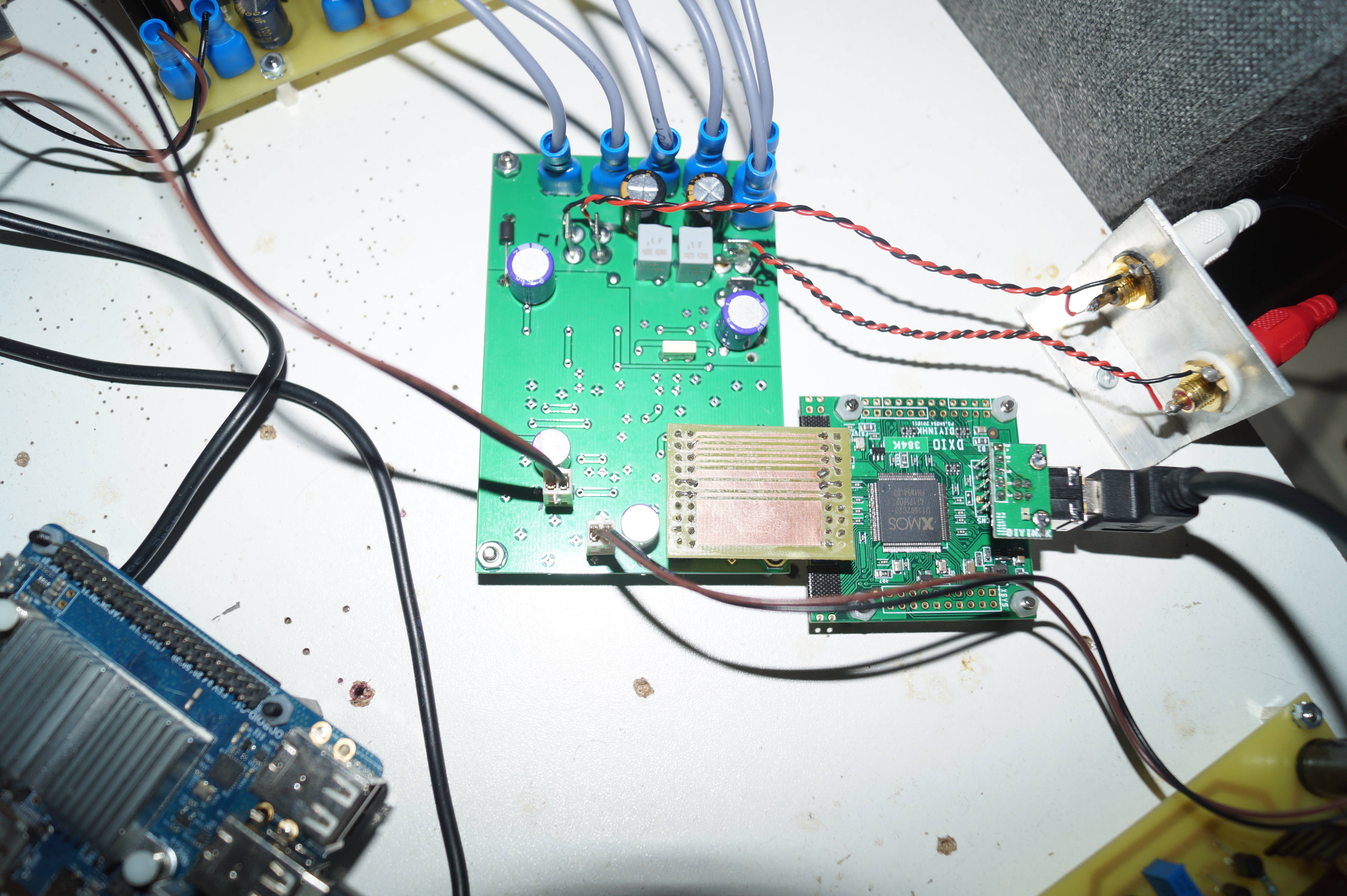

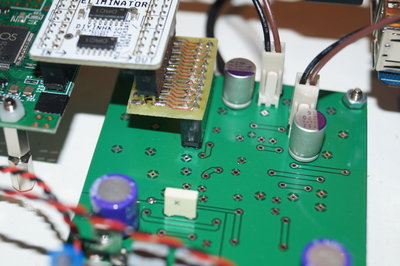

Wilde dat Diyhink fifo/reclocker ding er tussen zetten.
Helaas scheelde het een mm om de USB naar I2S omzetter er zo op te klikken.
En de afstandshouder sluitmoer ,van de dac print, zat ook in de weg :-k
Dan maar de tekentafel en een klein verloopje maken. (27x18mm)
Werd wel klein,baantjes 0,4 mm.
De gaatjes zijn geboord met mijn DIY printpoor,wat een verademing t.o.v. uit de hand boren,met een 0,8mm boortje of tig :lol:
De boel nagemeten op sluitingen,1 gevonden en weg kunnen werken met een scheermesje.
Morgen testen............ :mrgreen:
Goed bezig daar in Appingedam :goedzo:
Gaaf man, echt super met de combinatie smd.
Berichten: 6144
Getest en het werkt :yeah:
Kan de klank niet goed beoordelen heb weer eens een oor dicht zitten :?
