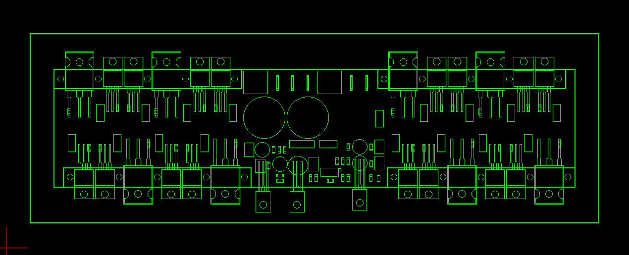

@Pjotr, wat zijn eigenlijk de afmetingen van die PCB ?
Moet ook een aardig koelblokje achter komen te zitten, zo te zien.
Eindelijk weer een ter zake doende vraag :D
Gokje doen ? Zo te zien iets van 5x28cm.
Wordt ook een 250-Watter :mrgreen: Print wordt 275mm lang bij 62mm breed. Daarbij ben ik uitgegaan van een standaard profielmaat van 100mm x 300mm -> Fischer SK 56/ 100 SA. Volgens mij is een Modusjopkast groter. Vermogen hangt van de grootte van de voeding af. Hij is nominaal begroot op:
250 watt in 8 ohm
500 watt in 4 ohm
250 watt in 2 ohm
Met een dergelijk koelprofiel kun je hem dat niet continue als een RMS sinus laten stoken. Daarvoor is het dan nog te klein. Maar voor muziek moet het prima gaan om hem voluit te kunnen sturen. De layout is dusdanig dat je de transistoren ofwel apart op het profiel kunt schroeven, ofwel apart ingeklemd tussen de print en het profiel.

Leuk, gaat vast weer veel nagebouwd worden. Hoe dik heb je het koper genomen? En het is klasse AB staat in de startpost, tot wanneer blijft het klasse A?

Zo te zien kun je de transistors aan een kant weglaten voor eenzelfde versterker met minder vermogen.
Is dat de bedoeling of toevallig mooi meegenomen ?

Slimme montagemethode zo. Maar zat nog even te kijken naar de silkscreen: draadbruggen?
Koper is 2 oz dik. Daarmee heb ik ong 10 - 15 gr.C temperatuurverhoging bij continue vol uitsturen volgens het Saturn PCB tooltje. Optimale A/B instelling is 25 mV over Re en daarmee 50 mA per tak met een Re van 1 ohm. Dus in totaal 200 mA. Moet ik later in de praktijk opmeten waar de minimale vervorming ligt. Eigenlijk is dat A/B verwarrend. Dat is ie naar de letter wel maar eigenlijk is met Krell dat verwaterd naar half klasse A en half klasse B. Die versterkers staan tot een watt of 5 in klasse A met een veel hogere biasstroom.

Ok, 2 Oz hoef je voor het geld ook niet meer te laten tegenwoordig, en heeft hier duidelijk een toegevoegde waarde. Saturn is best een mooi tool, freeware, wordt in de pro wereld zelfs ook wel gebruikt. We gebruiken zelf ook wel Polar, heeft meerwaarde in de hoek van impedantie gevoelige sporen, geen freeware helaas (echt duur ook niet trouwens).

De CA versie-1 printen waren al met 2 oz koper gemaakt. 2 oz koper is toch wel bijna 2x zo duur dan standaard 1 oz. Met dergelijke printen zit je niet meer in de hoek van de promo dump prijzen. Ook in vervoer met DHL, het is qua totaal gewicht zwaarder. Het heeft hier wel nog een ander groot voordeel: Met hand solderen is het veel steviger en laten de eilandlandjes minder snel los bij mishandeling O:) Hoewel dat elektrisch niet nodig is denk er daarom over de stuurprint ook met 2 oz te doen.

In theorie moet dat kunnen maar je weet het pas als het probeert :mrgreen: Tegen die tijd zijn er vast exemplaren ter beschikking om het te proberen. Net als de MK1 is het ontwerp van deze versterker gericht op "Moeilijke speakers" zoals planars.
Jan gewoon wat van die oefenprintjes in China bestellen! Die kun je nu alvast proberen! O:) Is sowieso wel handig want hier geldt des te meer "Oefening baart kunst".
Zoals de print nu opgebouwd is kan hij meer vermogen leveren dan ik eerst aangaf, indien de voeding zwaar genoeg is. Heb de openingspost daarom aangepast.

Gisteren was Pjotr op de luisterdag in Alphen, en had daar een exemplaar van de powerprint bij zich die op de vorige pagina vermeld stond.
Mooi getekend, en keurig netjes uitgevoerd. ik verzuimde echter de vraag te stellen die me net weer te binnen schoot : welk formaat SMD heb je eigenlijk toegepast ? er zijn er best wel wat, en ben er nog niet zo heel thuis in.

Formaat is "1206" als je chip weerstanden gebruikt, de platte. En "0204" voor de ronde MELF weerstanden. Die zijn beide nagenoeg even groot, alleen de vorm is anders. Je vroeg gisteren of er ook een lichtere versie kwam die ook kleiner is. Als deze goed werkt wil ik kijken naar een versie met de helft van de eindtorren. Die kan dan 250W in 8 ohm doen en 125W in 4 ohm en moet op een 100mm x 200mm heatsink kunnen passen. De stuurprint blijft dan wel hetzelfde.

Denk dat er best wel wat interesse is in een wat kompactere en lichtere versie.

Ja klopt. Al zal het qua kosten niet heel veel uitmaken. Hooguit tussen de 10 en 20 euries. En voor midden en hoog in een multichannel zal de MK1 ook voldoende prik leveren. Lijkt het mij een eerdere optie om die naar gebalanceerd te modden. De opzet zo als ie nu is, is bedoeld om ook echt moeilijke speakers aan te kunnen sturen die onder de 2 ohm gaan. Down scalen kan altijd nog.
