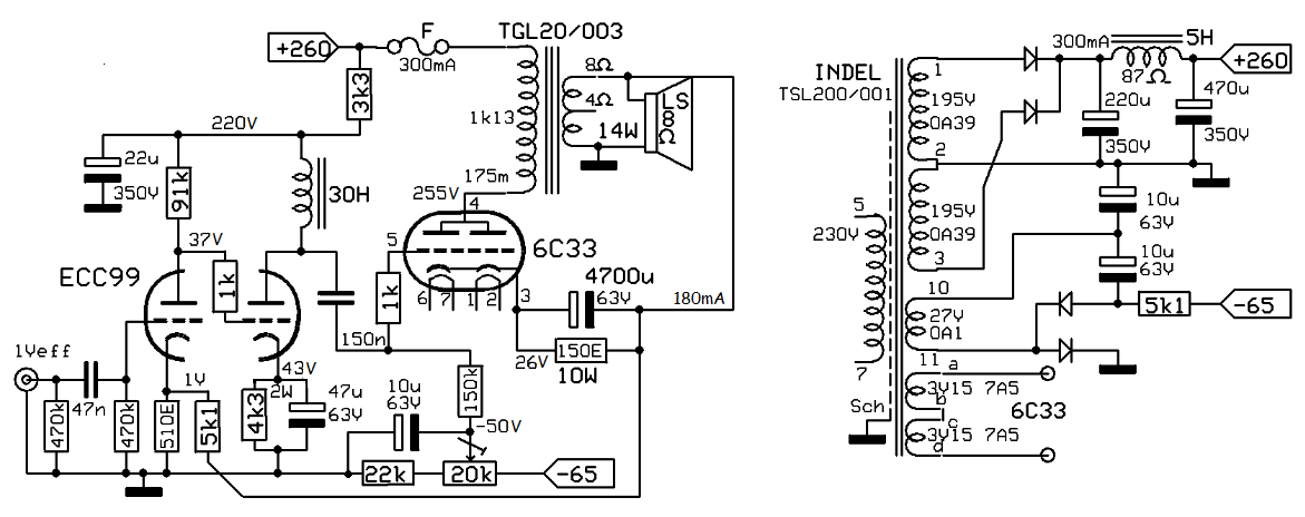

SSassen schreef:
Goed, heb onderstaand schema geprobeerd, na uitvoerige controle, maar na inschakelen ging de spanning over de 270 Ohm kathode weerstand al rap richting de 100V en kort daarna gaf ook de 300mA zekering er de brui aan 8-[
Nu heb ik alles weer teruggebracht naar origineel maar vervormt de versterker ontzettend. Ik heb alle weerstanden en diodes doorgemeten, maar die zijn allemaal 100%, heb ook de buizen gewisseld voor een vers setje maar de vervorming blijft. Zou ik m'n UGT om zeep hebben geholpen? :shock: :? :( ...
Met een zekering van 300mA en een trafo die tegen zoveel stroom kan mag die niet stuk gaan.
Als de 99 niet genoeg stroom trekt kan dit gebeuren, daarom de diode, kan het rooster tenminste niet echt positief worden.
Of de rus was met zelfs -100V nog veel stroom gaan trekken, was al eerder verdacht.

Wel als het allemaal onduidelijk "stuk" is dan geeft het te denken.
Aan de 6c33 zal het niet liggen, die zat in de Russische Mig vliegtuigen vooral om zijn betrouwbaarheid in extreme situaties.

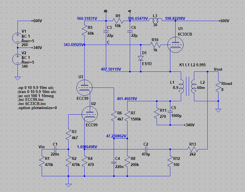

Ik heb zo’n vermoeden dat ik weet waar de vervorming vandaan komt. De 1000uF condensator parallel aan de 270 Ohm kathode weerstand is een 63V type, daar heeft echter >100V overheen gestaan en niet voor een paar luttele seconden. En ja, ik lag daar om 4:00 in de ochtend in bed over na te denken 8) ...

Dat de stroom de pan uit vloog zou wel 's kunnen komen door het prutsen aan de spanningsdeler + C naar het rooster van de bovenste triode 99.
Als dat rooster op te laag peil staat kan de onderste triode niet meer voldoende stroom leveren en gaat de anode van de bovenste veel meer positief.Omdat daar ook het rooster van de eindbuis aanzit ... 8-[
Re: Hypothetische 6C33 versterker?
Opgelost, en de oorzaak had niks met een defect te maken. Ik had in onderstaand schema smoorspoel L3 verwijderd maar de 22uF condensator C6 laten zitten met de insteek dat dat niets uitmaakt en da's natuurlijk niet juist, C6 zit immers tussen anode en kathode van de 6C33 en vormt dus een aanzienlijke capacitieve belasting, met het verwijderen van C6 was ook de vervorming verdwenen.

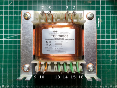

Goed, even een transformator puzzel, want ik heb zo'n vermoeden dat de door mij gebruikte Indel TGL 20/003 ook anders in te zetten is dan volgens specificatie, bijvoorbeeld voor 4 Ohm bedrijf. Onderstaande foto laat de aansluitingen duidelijk zien, waarbij volgens specificatie van Indel primair alleen 13 en 16 worden gebruikt en secundair de parallel schakeling van 2+3 en 6+7. Primair is de impedantie volgens opgave fabrikant 1130 Ohm, secundair 8 Ohm.
Onderstaande metingen geven de DC weerstand en de met m'n LCR meter gemeten inductie aan van de diverse secties. Ik heb bij deze metingen de verbinding tussen 2+3 en 6+7 verwijderd en bij de laatste primaire meting, van 2+3 naar 6+7, uiteraard weer aangebracht. Meetspanning van de LCR meter is 1.5V bij 50Hz.

Volgens mij moet het mogelijk zijn om een 4 Ohm secundaire wikkeling te maken?
Nee, zou zeggen dat dat er niet in zit :(
Wel ong 4Ω met 600Ω primair, komt ook 't laag ten goede.

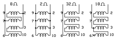

Kunnen we primair nog wat spelen eventueel?
13-14+14-15+15-16 parallel primair en dan naar 32 Ohm?
Als je de drie parallel zet wordt het 1130/9 Ω = ~125Ω naar 8Ω
of met alle secundaire parallel 1130/9 Ω naar 2Ω en met 4Ω eraan zie je primair 2x1130/9 = ~250Ω maar met een te kleine zelfinduktie.
I’m all ears! Doe ‘ns een suggestie?

De versie die in rook opging (waarom eigelijk ?) was met 600Ω. Wel de Toroidy maar kan ook met de Indel met 4 ipv 8Ω eraan.
Ondertussen nog een mogelijkheid met de geliefde smoorspoel :lol: ,wel heel wat anders.
