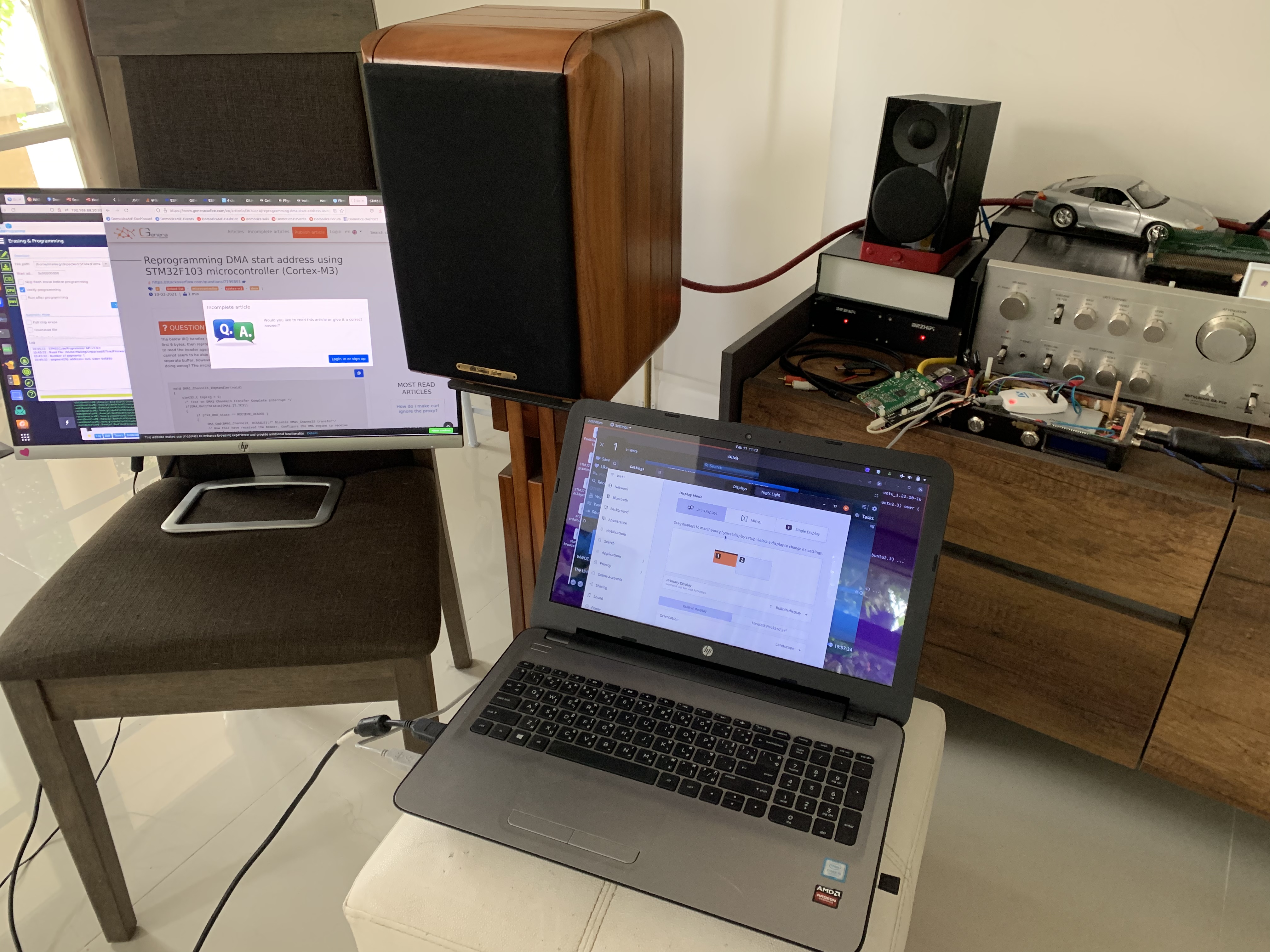

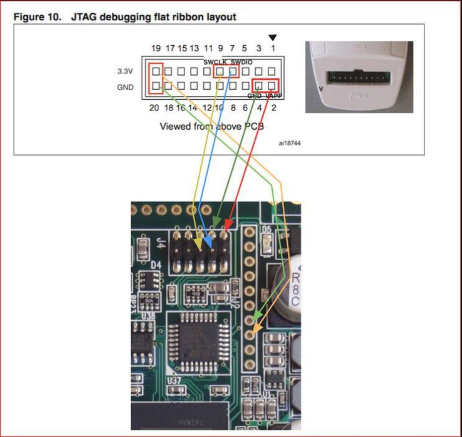

Zo dan, aangezien ik op Linux draai heb ik de STM32-Cube programmer tool geïnstalleerd, welke hetzelfde lijkt te kunnen als de tool die jij toegevoegd aan in de zip Hans.
Vervolgens qua voorbereiding alle info erbij gezocht;
Mocht er iemand op t internet zoeken, de site van Paul (moredamfilters) en dan specifiek het draadje over het herprogrammeren is nu hier te vinden;
https://web.archive.org/web/20161025204 ... controller
Nu even kijken hoe ik die kabeltjes dan aansluit
Re: Raspberry muziek streamer zelfbouw projectje
Geplaatst: vr 17 dec 2021, 7:34
door Maikele
Volgens de handleiding de libusb-dev geïnstalleerd. Mooi niet dat ie de ST-link ziet. Totdat ik me bedenk. Aah die heeft toegang tot usb bus als root nodig dus moet de programmer als root via terminal uitvoeren. Aah hij ziet de ST-link met daarbij keurig de melding dat ik een firmware van de ST-link moet doen
Ander programma voor gedownload. Die installeer ik vervolgens als gebruiker en blijft op 20% hangen. Afgebroken en opgeruimd maar blijft hangen. Moet zo werken. Hele ochtend bezig geweest en wel iets verder. Boel is al wel aangesloten maar nu eerst de software op orde krijgen
Edit: udev-rules moet in terminal als troot of sudo als volgt geinstalleerd te worden;
CODE: Selecteer alles
/home/maikeg/Unpacked/STlink/stsw-link007/AllPlatforms/StlinkRulesFilesForLinux# apt-get --reinstall install ./st-stlink-udev-rules-1.0.3-2-linux-all.deb
Hij vroeg om acceptatie wat in de GUI niet naar voren kwam
Dus ik kan weer even verder

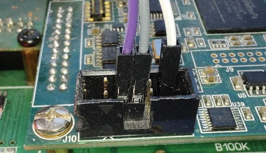

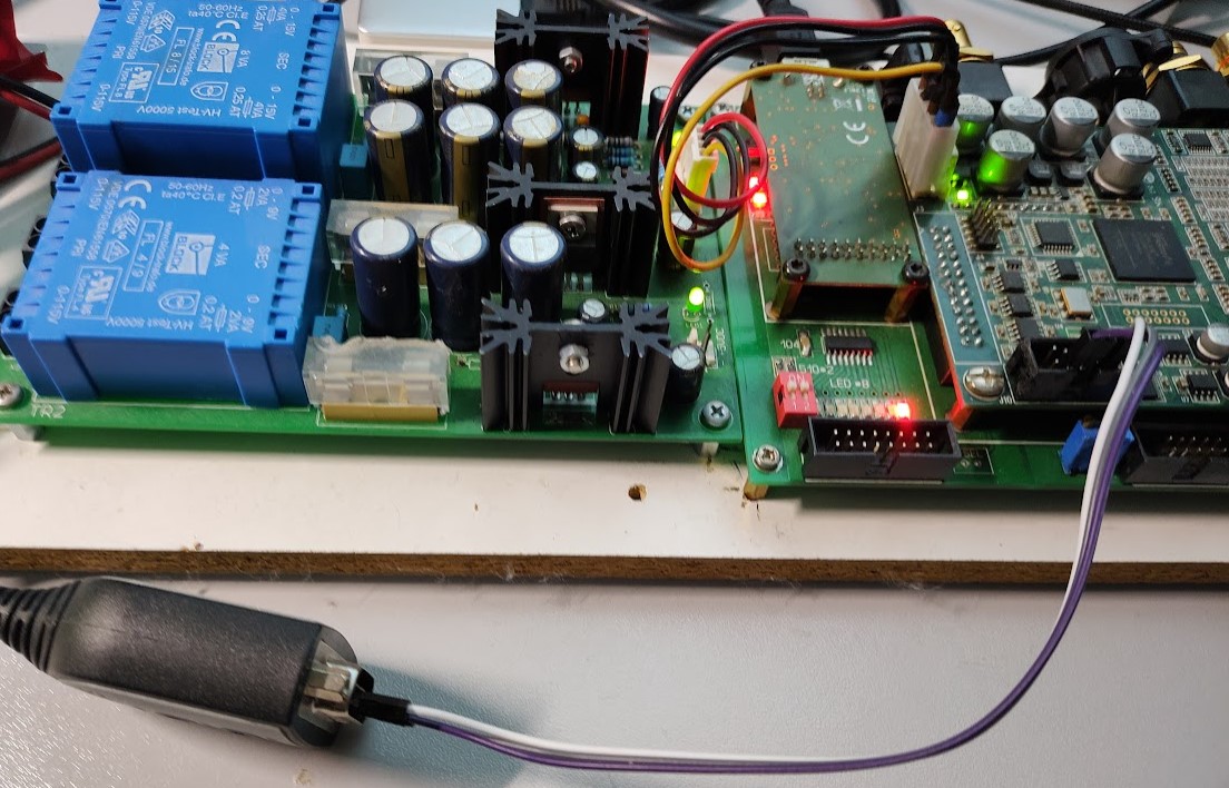

Vorige poging om te programmeren was niet succesvol. Toen heeft t een hele tijd stil gelegen. Vanmorgen heb ik de documentatie van ST-link voor het specifieke programmeer programma helemaal doorgekomen.
Vervolgens boel weer aansluiten. Dac spanning eraf. Dubbelcheck aansluitingen. Vervolgens laptop met extern scherm aangesloten (applicatie past net niet in de hoogte op m’n laptop scherm)
Connect met dam1021 gaat goed. Eerst lezen van data. Geeft keurig allemaal FFFF dus leeg. Vervolgens uManager bin openen, programmeren en teruglezen en data staat er nu in. Legen FFFF waarden stonden beginnend op 0x080000 dus stond dit als start adres voor programmeren ook zo. Moet er goed instaan aangezien ik t dus nu ook terug gelezen heb.
Vervolgens aantal malen de dam opnieuw gestart en via minicom verbinding proberen te maken. Daar gaat t dus helemaal fout. Geeft geen enkele sjoegum. Alle settings gedubbelchecked. Settings in raspberry gedubbelchecked, alles lijkt goed te staan.
Ik kan nog controleren of de seriële kabel nog we goed aangesloten is (nu geen tijd meer voor) maar t begint een redelijk hopeloze situatie te worden zo. Wordt er echt super gefrustreerd van. Spijt als al t grijze haar op m’n hoofd dat ik t destijds in m’n hoofd gehaald heb om dat ding opnieuw te programmeren…
Na de check van de seriële kabel zou ik evt t board naar Soekris kunnen sturen. Geen idee wat dat gaat kosten

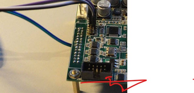

Ik zit even te peinzen, had dan zelf de print van Soekris volledig los van de andere onderdelen en bij het flashen had ik ook de 1e keer geen goed contact. De keer dat het weer de opzet wat beter onder controle was, zag ik de reactie direct in het scherm, en het was in een relatief korte actie die dan de boel aan het draaien bracht.
Na de Flash was het wel van belang dat ik de software er weer moest opzetten, de versie die er toen eerst op stond was de micromanager, en het was daarna dat het kon booten en de software updaten naar de laatste versie.
Misschien dan proberen gelijk de update uit te voeren?
Ik probeer het mij voor de geest te halen, is ook al weer een tijdje geleden.
Met het Xmodem protocol
Dit is dus ook door jou gezien?Afbeelding

Hoi Hans,
Ik had de print nog aangesloten maar de hele voeding was eraf. Het flashen lijkt wel goed te gaan met de ST-Link, ik kan de boel Erasen, zie dan allemaal FFFFF, vervolgens programeer ik de data en lees die daarna uit. De FFFF zijn nu vervangen voor de data die ook in de bin file stond die je mij gestuurd hebt. Het flshen/programmeren lijkt dus wel goed te gaan.
Tijdens dat flashen zou de micromanager, ook wel uManager genoemd, er weer op moeten staan en zou je de deze via de seriele poort weer moeten kunnen benaderen. Die stap krijg ik met geen mogelijkheid voor elkaar, hij reageert niet op de welbekende +++ en meld zich dus niet als uManager.
Nou is technisch zo'n seriele poort volgens mij wel zo ongeveer onverwoestbaar dus ik snap niet waarom ik er niet bij kan.
Wellicht dat de linuxversie waar moode op draait een issue met de seriele poortverwijzing heeft en dat dit een s/w issue is
De seriele verbinding is aan de kant van de pi gesoldeerd en aan de kant van de DAC heeft deze stekkerverbindingen, zou dus ook goed moeten zijn
Plan is nu om als volgende stap de andere SD-kaart met raspbian waarmee ik destijds zowiezo bijde seriele poort kon terug te zetten en te proberen of ik dan wel verbinding kan maken
Als dat niet werkt zou ik de seriele verbindingen los kunnen maken en weer aansluiten
Als allerlaatste stap zou ik de DAC naar Soren kunnen sturen met de vraag of hij m voor mij weer tot leven kan wekken, probleem is echter dat de DAC diep onderin een houten kastje is gebouwd, alle aansluitingen qua data zijn met stekkerverbindingen verbonden maar de analoge uitgangen zijn gesoldeerd, dus das een heel project op zich.

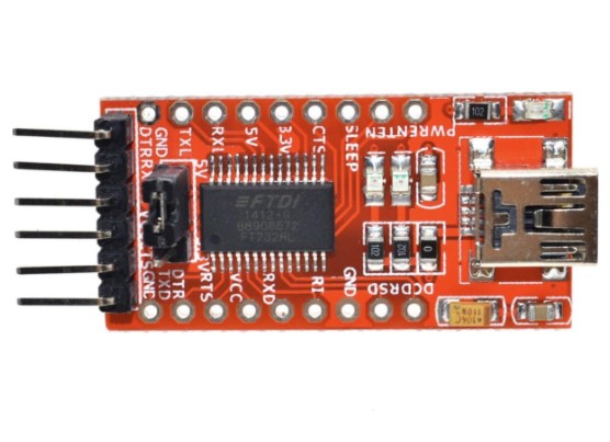

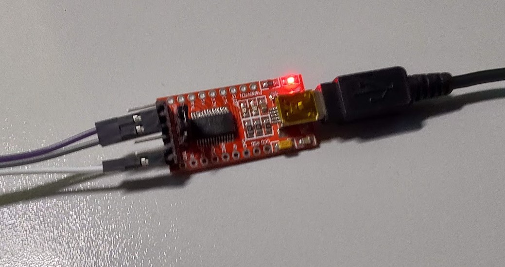

Welke poort gebruik je dan?
Is volgens mij ook wel belangrijk.
Ik heb dan deze poort gebruikt voor het flashen van de software en met een FT232R USB UART via Ali mee laten komen voor iets van 2 euro, had ik er wel een bij kunnen doen in het doosje :lol:
Inderdaad Teraterm op de PC, en dan kun je hem vinden bij de seriële poort die je dan gelijk kunt zien.
Wel even op 5V zetten en hij ziet hem.
Heb het ook wel met zoiets gedaan.

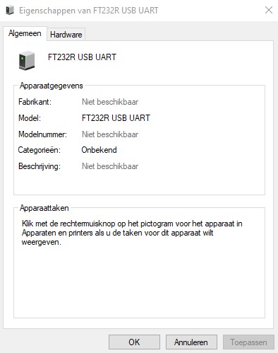

Ik ben nog even aan het klooien, maar mogelijk heb ik je op het verkeerde been gezet, de kleine rode interface met de USB to Serial geeft hier problemen, en dan kan het zijn dat ik dat toen niet met de Soekris heb gebruikt.
De rechtse is dan met de FTDI de niet goed werkende interface.
De inteface op com5 is dan wel werkend.
Nu dan werkend op com4, omdat ik de andere heb ontkoppeld.
Dit is dus Sitecom CN-104 - USB to serial cable – 60cm
Het kan zijn dat ik de kabeltjes er niet goed had, maar kreeg het nu niet aan de praat.
De Profilic dus wel functionerend.
https://hifiduino.wordpress.com/2015/03 ... ers-guide/

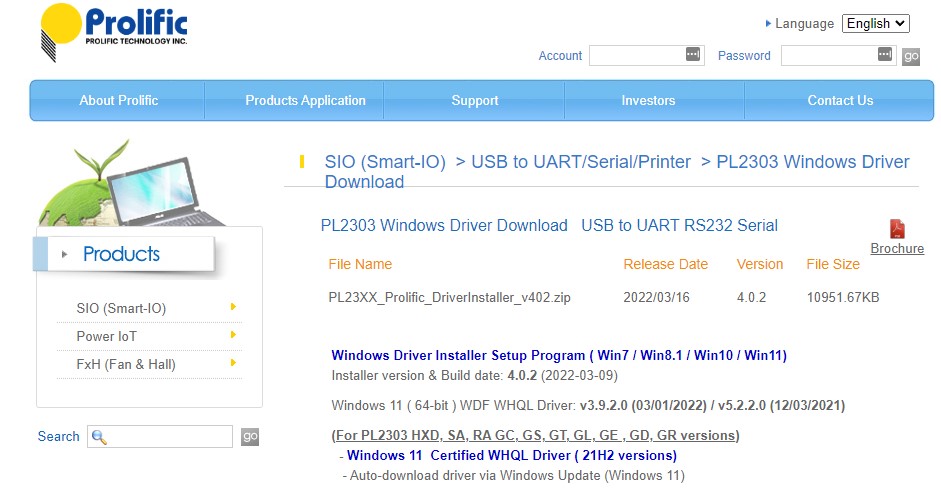

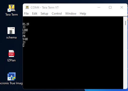

Mogelijk ook dan nog wel iets om te melden, ik gebruikte nu onder Windows 11 de seriële interface, en dat ging flink fout.
Dus na de update werd hij niet gezien op mijn machine en de Tera Term applicatie, en dan krijg je wel een melding dat er iets zit wat niet klopt, maar de oplossing dan niet.
Verder gezocht, en dan krijg je soms de raarste sites in beeld die mij wel op het verkeerde pad wilden sturen, en dat zijn dan de dingen die je niet wilt, zeg maar risicovol.....!!
Toen verder gezocht naar de fabrikant van de chip die mogelijk wat informatie geeft, en het resultaat met een nieuwe driver die W 11 niet wil installeren.
Na dan nog meer zoekwerk dan de originele van Profilic, de v402.zip dan toch doorgezet en de waarschuwing in de wind geslagen, en ja daar is de link met Tera Term weer te zien en ook in de opzet met W11.
En weer goed in de USB als correct geïnstalleerd.

Ja zoiets maar nog iets uitgebreider :)
Wat je ziet is de beste reclocker die hij verkoopt
losse DAC
los outputboard met IV trap
gemonteerd op een Station-pi die isolatie tussen pi en digitale boards creeerd
Speciale LiFePO4 voeding die volledig gescheiden is van laadcircuit voor de Reclock en DAC boards
Superregulator (Per Anders) voor output board (symmetrisch)
Jung regulator voor pi
Lineaire voeding voor laadcircuit (nav ontwerp van een van onze forumleden)

Dat ziet er serieus uit. :kwijl:
