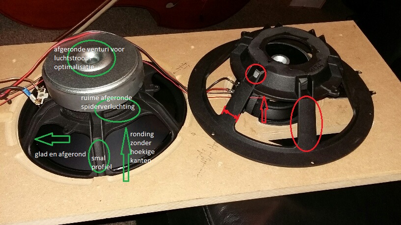

Midden jaren 90 probeerde ik enkele luidsprekerdriver ontwerpers, waaronder ScanSpeak, te overtuigen van het belang van een goede luchtstroming doorheen de korf van de luidspreker.
Mijn motivatie was enerzijds het verkopen van een toestel welk deze luchtstroom kan meten en anderzijds zou het leuk zijn om binnen de engineering afdeling te geraken. Ik ving echter bot en kwam van een kale reis terug.
Het toestel in kwestie is eigenlijk een dure gigantische stofzuiger (75Amp) uitgerust met een volume en drukmeter alsook verschillende sensoren voor het meten van turbulenties en luchtsnelheden. Het toestel wordt hoofdzakelijk gebruikt in de motorontwikkeling en tuning om de luchtstroom van verbrandingsmotoren te meten en te optimaliseren.
10 jaar later kan ik in Zuid Africa een gebruikt toestel over nemen en biedt dit ScanSpeak aan met een huurovereenkomst. ScanSpeak heeft zich net vrijgekocht van Tymphany en de centen zijn even op.
In een gekke bui stel ik ze voor om mij een paar driverchassis op te sturen die ik voor hun dan wil meten en optimaliseren, en zo geschiede!
Het eerste chassis is per toeval deze 26er, tenminste, een prototype waar ze op dat moment aan werken.
De korf is vatbaar voor verbetering. De armen kunnen stabieler en smaller, de verluchtingsgaten zijn te hoekig en de verluchting van de spider kan aanzienlijk beter. Het productie frame ziet er dan ook geheel anders uit.
De Illuminator lijn wordt ontworpen met plots enorm veel aandacht voor het bekomen van een laterale luchtstroom.
Gelukkig wordt er nu meer aandacht besteed aan deze luchtstroom langs de korf en ook door de magneet omdat minder luchtturbulenties de Rms waarde aanzienlijk verlagen.
Ondanks mijn inzet heb ik uiteindelijk toch nog steeds geen toestel aan een luidspreker ontwikkelaar kunnen verkopen :( maar misschien wel een bijdrage geleverd om een betere driver te ontwikkelen :D .
Foto: proto en productiekorf

net zoals bij een verbrandingsmotor is de luchtstroom omwille van productie-eenvoud, niet volledig geoptimaliseerd.
Er is dus nog ruimte voor verbetering.
Neem nu deze woofer, er is een gietkorrel rond het metaal voelbaar. Hierdoor ontstaan turbulenties.
De ongebruikte lipjes aan het frame en vooral dat gaatje er in zorgt eveneens voor turbulenties (en een onbalans op het membraan).
Hier en daar kan ook nog wat gestroomlijnd worden welk een laterale luchtstroom bevorderd.
Turbulenties in een luchtstroom zorgen ervoor dat die luchtstroom afgeremd wordt.
Als de snelheid van deze luchtstroom in zijn totaliteit verminderd verhoogd de weerstand op het membraan.
Rms gaat dus omhoog = foute boel!
Stel dat de korf zodanig wordt bewerkt dat alle metaal waar luchtstroom voorbij komt, glad en gestroomlijnd zijn.
In hoeverre zou dit meetbaar of zelfs hoorbaar zijn?
Re: DIY project van de Daudio C1 dipool luidspreker
Meetbaar zondermeer, je zal dit terugzien in een stapresponse, hoeveel A er nodig is voor volledige uitslag, deels is dit de ophanging, deels is dit de luchtweerstand.
Berichten: 11061
De bijdrage van de luchtweerstand zou je dan kunnen bepalen door dezelfde meting in vacuüm uit te voeren.
Berichten: 36757
Ja, je zou Qt kunnen meten uit de impedantiecurve. En met een airco vacuümpompje moet je al een heel kunnen komen. Je hoeft niet echt hoogvacuüm te hebben. 0,1 bar is al heel wat. Maar interessanter is het om de vervorming te meten en dat gaat helaas niet zonder lucht.

asterduc schreef:
voor de die-hard high-enders:
Waar dienen die oortjes eigenlijk voor? Die kun je er vlgs. mij gewoon afvijlen en dat helpt de 'stroomlijning' weer (merkbaar?).
