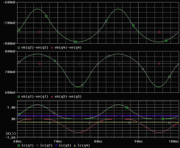

In blauw de ic van beide bipo's bij tweetoon ingangssignaal en in rood de ic bij een ingangssignaal van 1e-32 V.
Hetzelfde maar dan de vbe's:
Happy now?
Duidelijk bij de PNP is te zien hoe de "nuldoorgangen" naar een ander niveau zijn verschoven. Ook de NPN is niet symmetrisch tov de rode lijn (je mag 1 keer raden welke dat zal zijn...).

- dekkersj
- Berichten: 1210
- Lid geworden op: wo 11 jan 2006, 0:41
- Locatie: Steenbergen (NB)
1e-32 V is zo goed als nul, om de rustinstelling te laten zien tegelijkertijd met een grootsignaal plot. Dat is een parametrische simualtie en is een truuk, zo hoef ik geen twee resultaten samen te stellen. De basisweerstand is vrij fors en vandaar dat daar behoorlijk wat spanning over valt, kennelijk.Pjotr schreef:Uhhhh....?
Een variatie in V_be van 2,5V pp bij een ingangsignaal van 1e-32 V. Wat ben je aan het doen Jacco?

Zooo, en daar komt dan nu de plot bij aan de hand waarvan je mag aantonen dat het nuldoorgangsplaatje er anders uitziet. Ik heb de frequentie gemakshalve op 50Hz gezet zodanig dat de grid netjes aangeeft waar de nuldoorgangen van het audiosignaal zitten.
Nou zeg, is me de collectorstroom tijdens de nuldoorgangen ècht wel identiek aan die van de niet uitgestuurde versterker! Om over de vbe maar te zwijgen. Nounounou.
Díe plot mag je dus van mij op jouw spice ook eens maken. Eens kijken of onze computers het eens raken.

Brave broeder, je denkt toch zeker niet dat je een nuldoorgang kan laten zien bij zo een stevig vervormd signaal? Iedereen kan de DC shift zien die het signaal heeft ondergaan. Bij de PNP duidelijker dan bij de NPN.Bruno schreef:Neenee, natuurlijk ben ik niet happy. Ik bedoel een duidelijk plotje, deftig ingezoomd op de kruispunten en de nuldoorgangen.
Maar als je het gemiddelde (= DC level) wil weten: dat staat een aantal posts terug. Zoek maar op.

De DC level kan me gene ene moer schelen. De bias is de stroom bij de nuldoorgangen van de uitgangsstroom. Mijn plots tonen aan dat:dekkersj schreef:Bruno schreef:Maar als je het gemiddelde (= DC level) wil weten: dat staat een aantal posts terug. Zoek maar op.
1) inderdaad de gemiddelde VBE niet dezelfde is (dat weet mijn grootje ook)
2) de bias WEL.
Bruno
