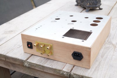

Vandaag verder met de ,,Bling Bling,, en alle gaten er in zetten :rock:
Nog even wachten op wat bouwmaterialen en dan kan de verfspuit er over :D

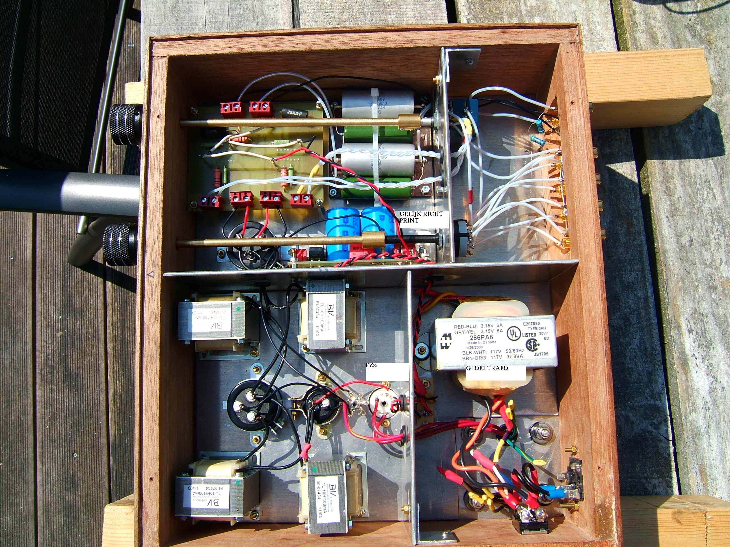

Ja,heb ik allemaal liggen,de K42Y pio,s zaten jaren in de MonoBill 2,niet verkeerd :goedzo:
De teflon,s in mijn voorversterkers meestal over de K75Y PIO,s.
Maar ik probeer wel eens wat anders.

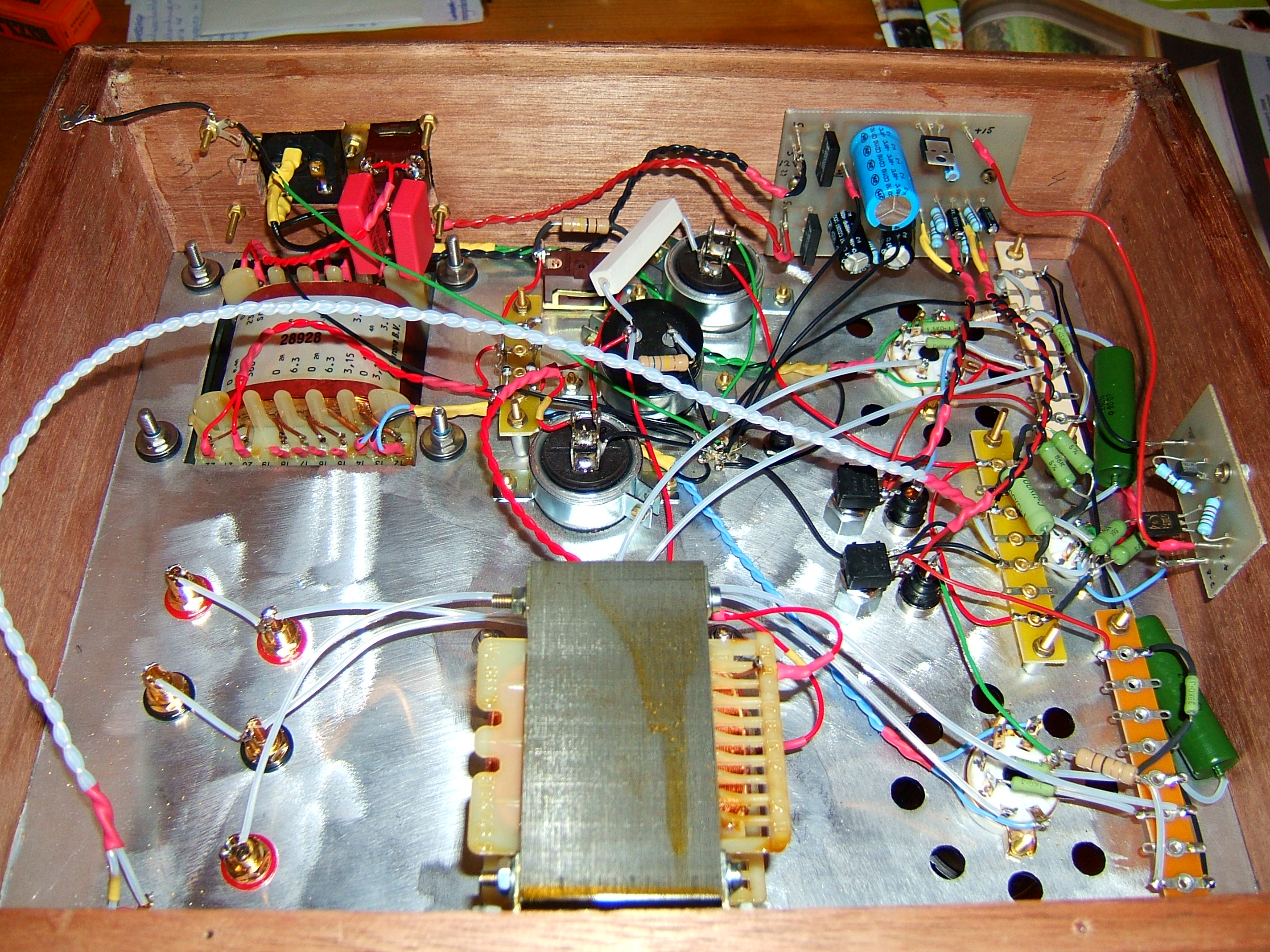

Mono Bill 2,K42Y condensatoren

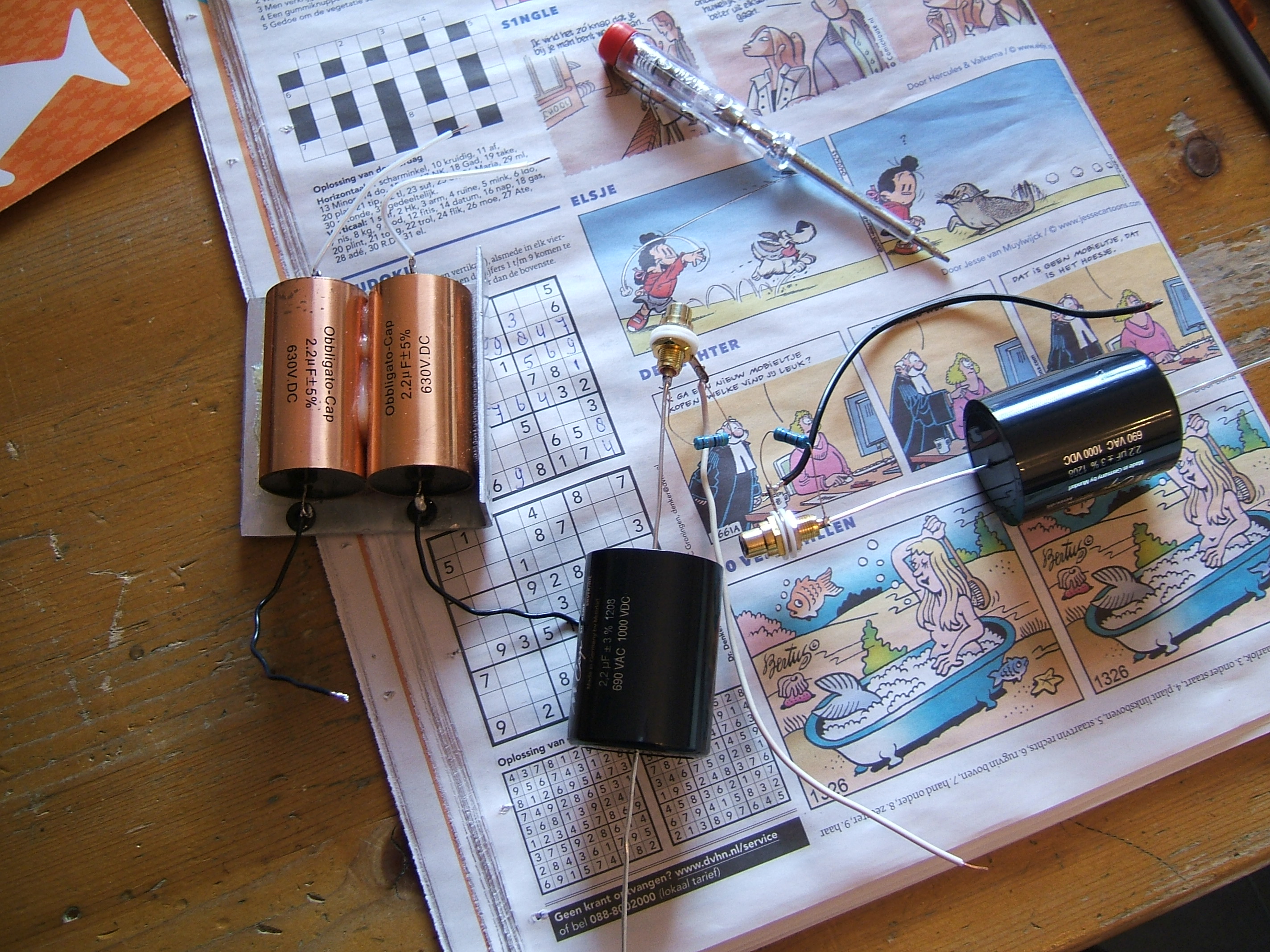

Zomaar wat naast de lijn geprobeerd.

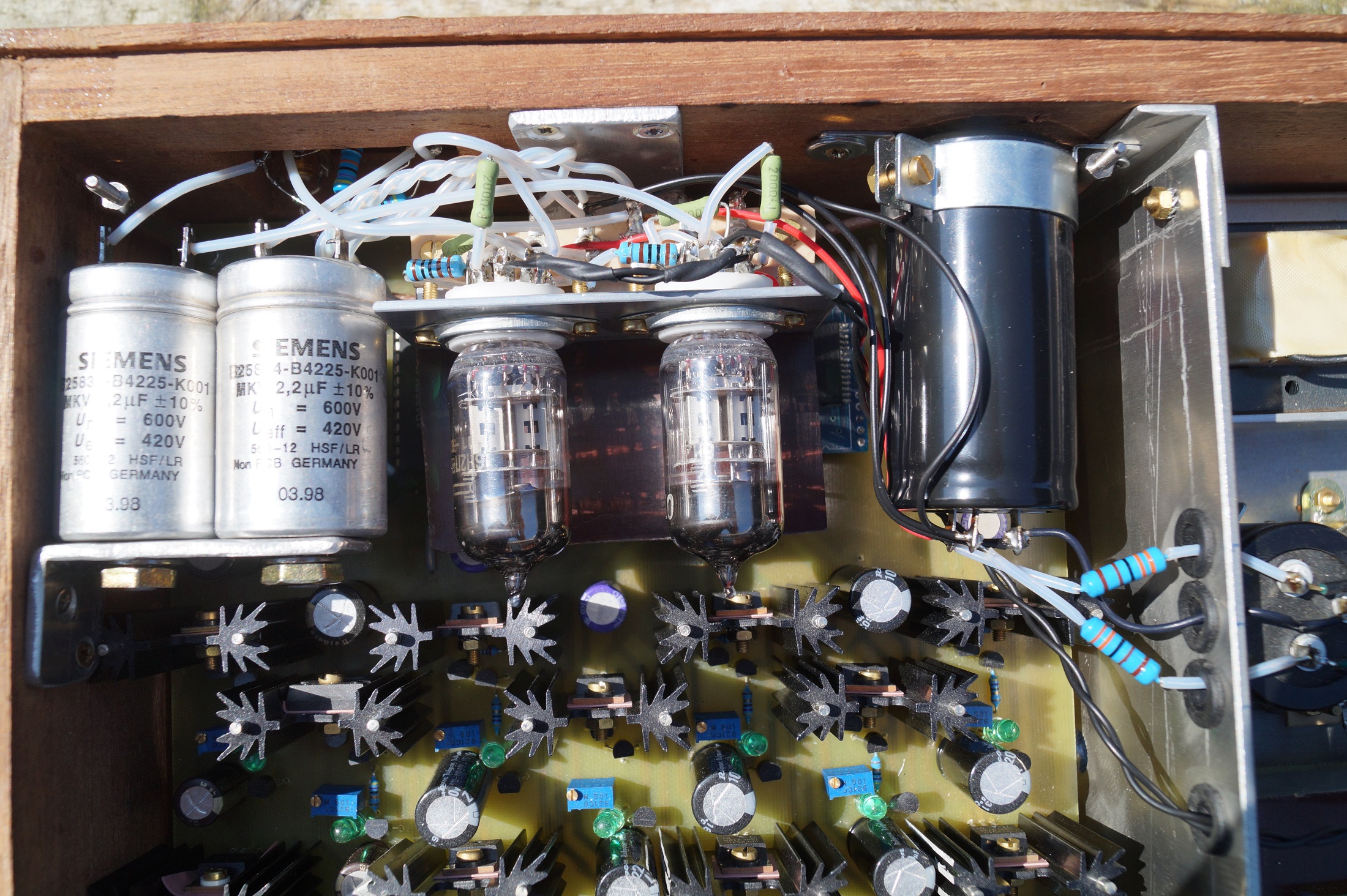

6N23P voorversterker, K75Y met bypass teflon
6N16-EB voorversterker, K75Y met teflon
Mijn laatste AD1865 DAC,MKV condensatoren

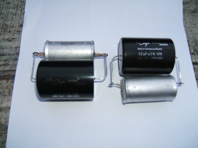

Peperdure Mundorf met Russische teflon

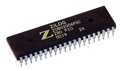

Re: Bill maar dan iets anders PM.Bill
Rare dingen tegenwoordig :?
De PIO's waar ik me vroeger mee bezig hield zagen er heel anders uit :o
democles schreef:
Anne,wat is dat?
Hulpstuk voor een µP.In dit geval voor 'n Z80.
Programmeerbare In en Uit poorten.
Zoiets voor de 8080 processor was wel bekender, de 8255, alleen intel noemde zoiets PPI :?
Zo dat schiet echt op :shock:
Leuk om te zien dat het anders doet als ik meestal zie O:)
Ik bedoel aluminium plaatje met chassideel en LS aansluiting
En spuiten alum ?
Die keren dat ik aluminium gespoten heb , kon ik het meestal weer met Mn nagel eraf krassen.
Misschien dat je andere primer gebruikt ? Of ook Motib ?
Berichten: 6144
Het is allemaal een kwestie van goed schuren en ontvetten,en ja Motip werkt goed,eerst primer en dan kleur.
Primer is zo droog,verf duurt wel even,sommige mensen wachten eerst 6 weken voordat alles goed uitgehard is voor dat er iets gemonteerd wordt,ik kan niet wachten dus als het droog is gaat de hap er op ,niet te veel aan verschuiven,dan gaat dat ook goed,en nadien kunnen de buizen de verf wel verder inbranden :lol:
Heb hier nog een moffel oven staan,zou ik ooit nog eens aan de loop helpen,maar het komt er niet van :-s
Ja meestal is dat het wel ontvetten schuren , maar dat laatste 6 weken :shock: wachten
6 minuten vind ik al lang :lol:
Moet altijd wel een keer te vroeg voelen of het al droog is :-s
