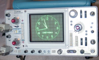

Wel even je scoop aan een scheidingstrafo hangen uiteraard. :mrgreen: :mrgreen: :mrgreen:
Kan ie wel gelijk zijn versterker aan een scheidingstrafo hangen. Kan ie die scoop laten zitten. Sorry, Leeuwarden misschien kun je nog iets met die scoop met je OB's straks?
Re: Extreem gewichtige klasse A
Nah, gebruik hem wel als lavalamp...

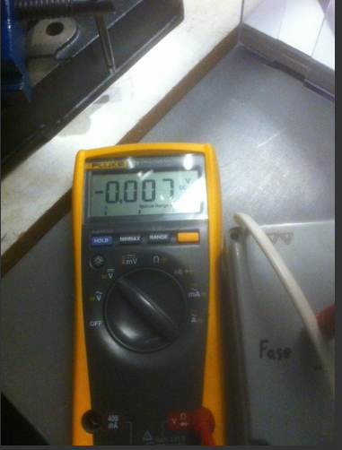

Nog even bij de lader van de keukenmachine meter op een gevoeliger bereik.
Als ik de meetstekker van de meetbrugje lostrek staat de meter direct op 0,000 volt.
Mwah dat hippie gedoe, als clock is toch fancier:
Maareh veder toch duidelijk, Pim meet geen DC. Maar die heeft ook geen brommende trafo's. Nu Co nog en dan weten we beter wat we tegen Co moeten aan forummen :D
