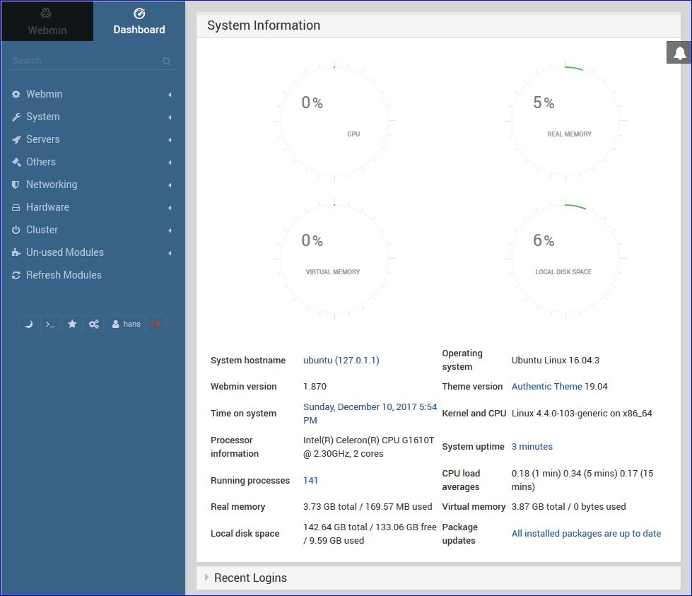

Nadat ik de schijf aan een W10 machine en dan schijfbeheer die aan gaf dat er al een fout zat in de MBR, dan maar FF volledig schoongemaakt en nu er dan de laatste versie van Ubuntu opgezet, Nu geen meldingen meer.
Waarschijnlijk de 1e cylinder die beschadigd was.
Re: Hp microserver
We zitten al weer aardig op het paadje.

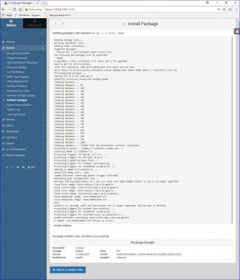

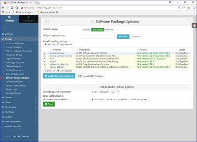

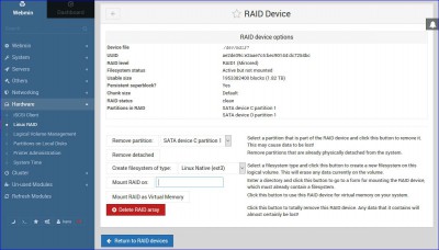

Webmin om het iets makkelijker te doen.

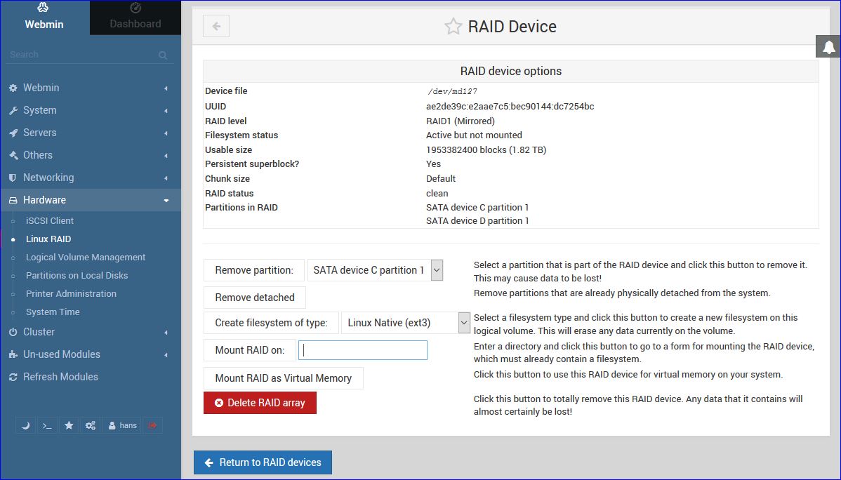

Ook dan alvast de mdadm alvast geïnstalleerd.

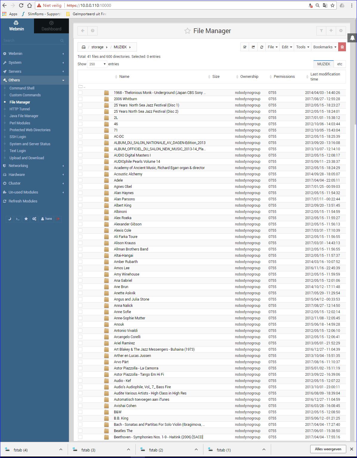

en dan ziet hij ook weer vrij makkelijk de muziek. :rock: :rock: :rock:

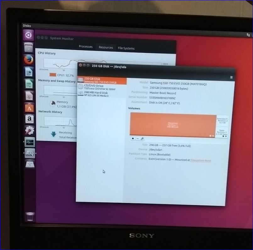

Re: Hp microserver
Ik had een Samsung en de boot-sector was waarschijnlijk door een actie van mij, beschadigd tijdens het rebooten voor een update.
Ik dacht dat een usb stick er wel zonder unmount, er straffeloos uitgehaald kon worden, niet dus. :-& :-&

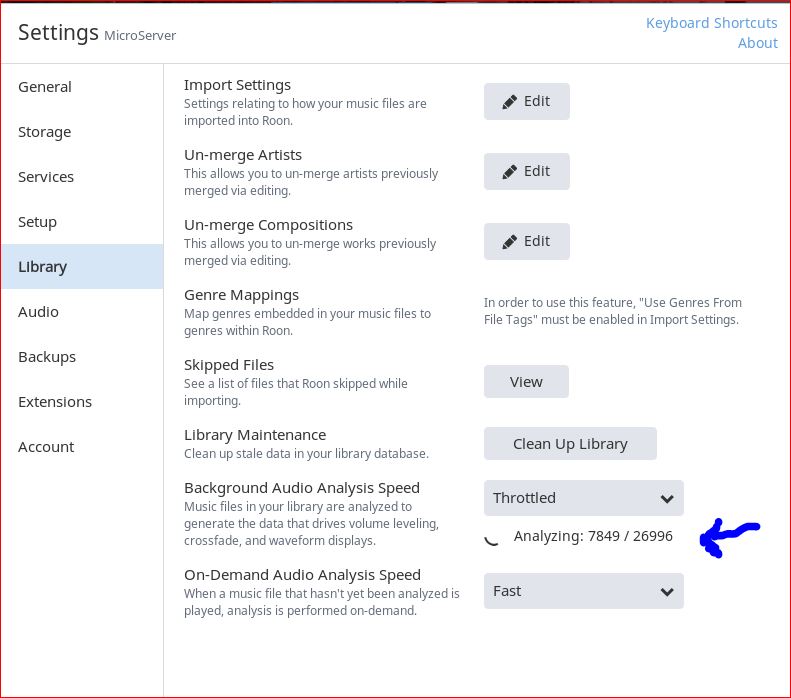

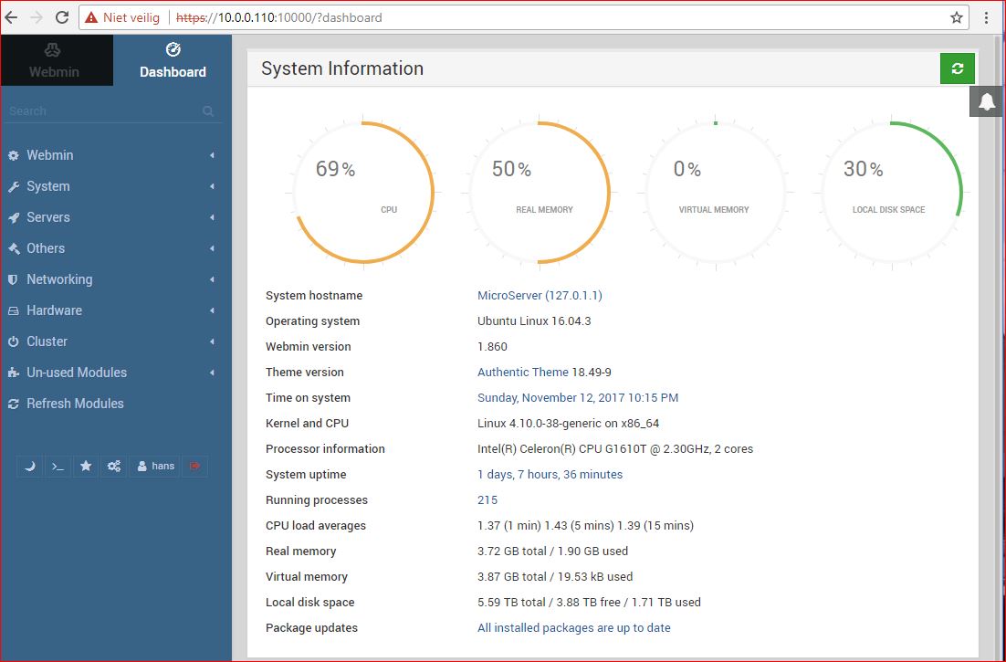

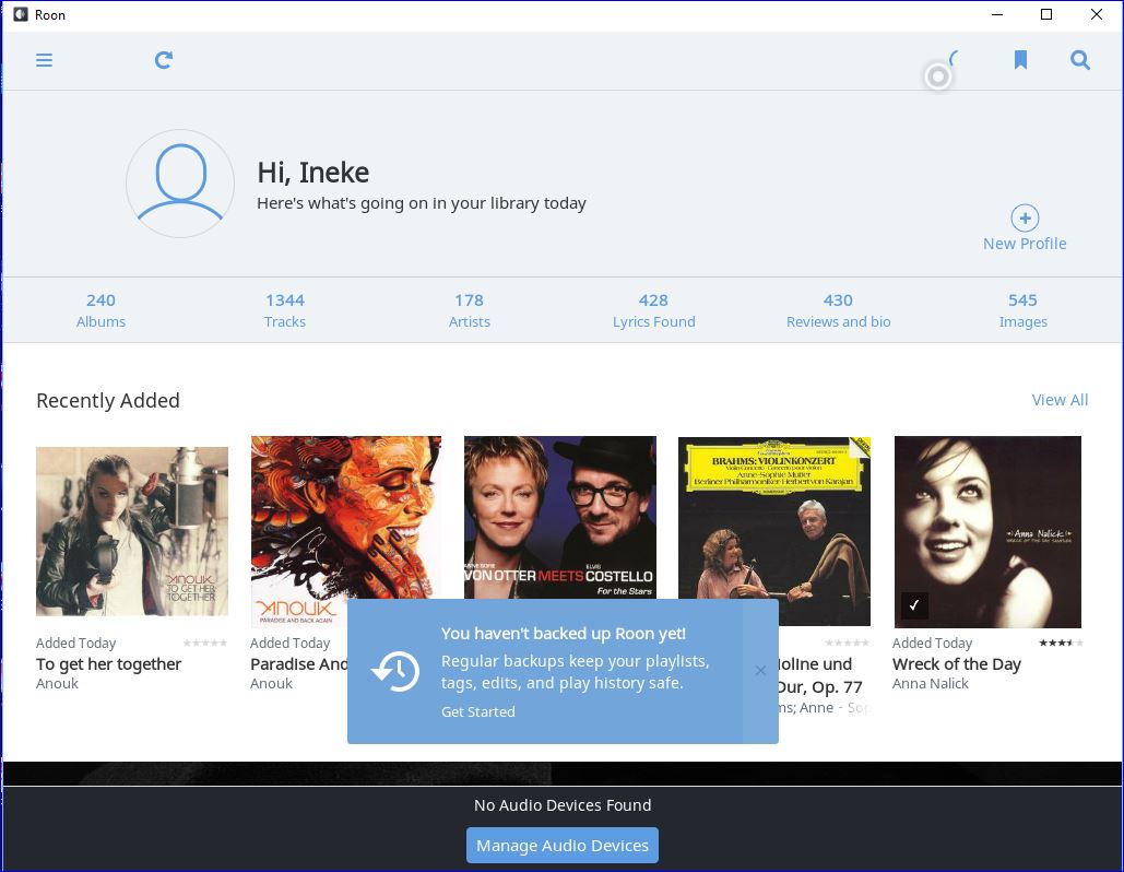

\Hij is nadat de database al wel klaar was met plaatjes e.d. toch nog aardig bezig.
Ik snapte niet waarom er zoveel processorkracht nodig was, en voor wat.
En hij is nog niet klaar met het werk. :mrgreen: zie pijltje.

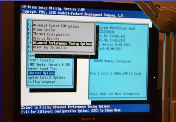

Nu dan aardig wat grappen uitgezocht, en dan met de melding
https://support.hpe.com/hpsc/doc/public ... -c03265132
Kom je er niet helemaal, via de bootopties zie je dan wel ineens de RBSU (F9)
Maar dan nog niet altijd zo logisch.

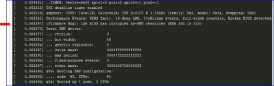

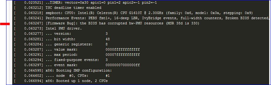

rapport via Webmin.
Ik heb aan de linkerzijde even een rode streep gezet waar het niet lekker gaat tijdens het opstarten.
Dit is feitelijk het probleem, ,de firmware bug die dan later in het logbestand staat.
Maar geen waarschuwingen verder.

De Raid configuratie met de muziek is ook weer te bereiken en nu alleen even gedeeld met de Samba (cifs) en geen NFS.

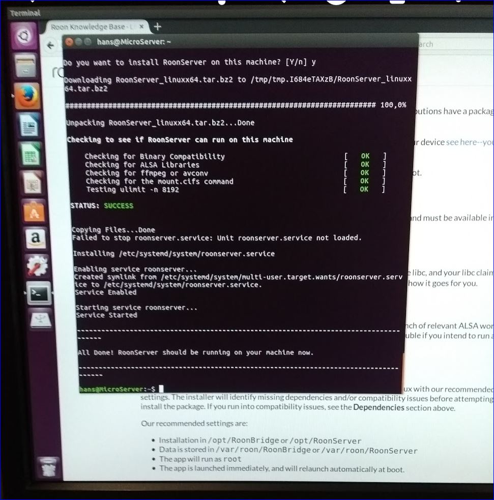

Ik laat nu "even " de muziek van de server kopieren naar de Vortexbox "reserve" opzet, en heb die opdracht laten uitvoeren door mijn oude muziekserver als een soort intermediair. :lol: :sure:
Dus PC 'C geeft de opdracht om de muziek van 'A naar B 'te brengen, zijn ze met elkaar wel even zoet/bezig.
Oftewel alles kopiëren, maar als het er al staat hoeft dat niet nog een keer. :rofl:
Re: Hp microserver
Inmiddels dat ook weer draaiend.
Het lijkt er op dat de problemen bij de NFS instellingen zaten, nu dus maar niet ingeschakeld, en dan de Server uitvoering van Ubuntu 16.04.3 LTS, en in april komt er dan de nieuwe LTS = Long Time Service met weer 4 jaar ondersteuning.
Re: Hp microserver

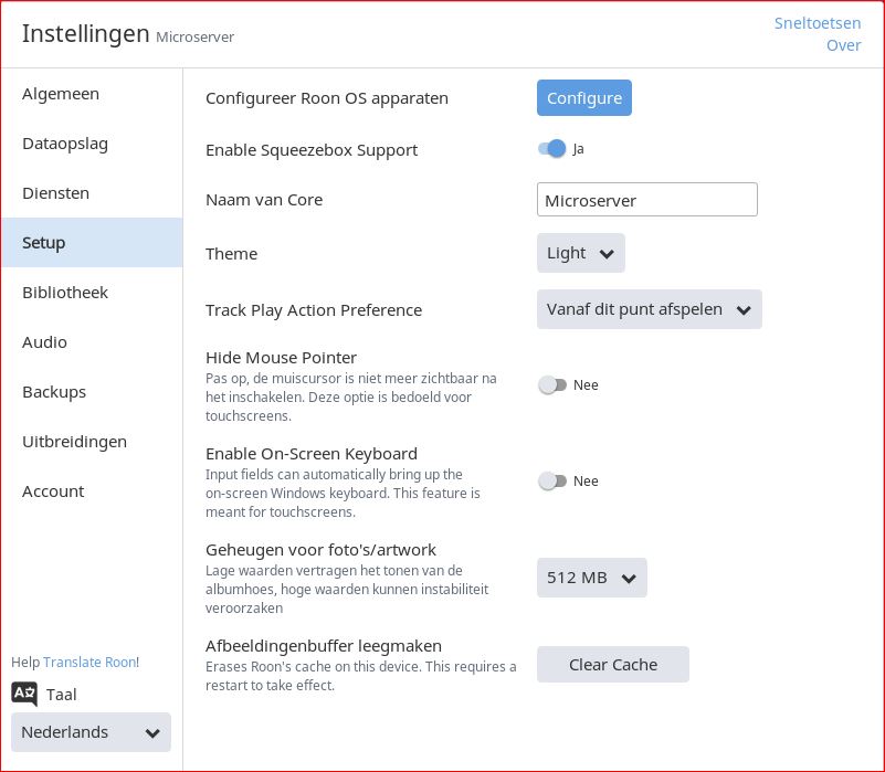

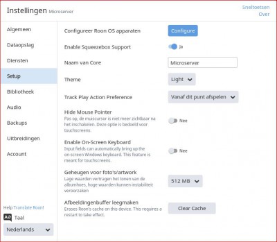

Had het nog niet eerder voor elkaar, maar als je dan de ROON server hebt zonder de LMS server actief, kun je door de Squeezebox support in te schakelen, ook de Squeezebox weer benutten op een ander plekje.

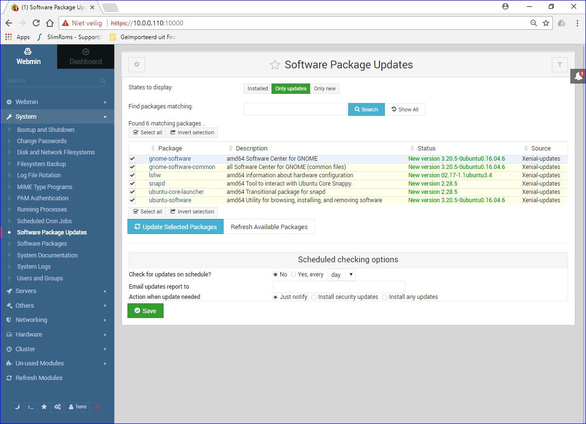

Er was nog een probleempje na een update van Ubuntu
dit is mogelijk de oplossing.
https://support.hpe.com/hpsc/swd/public ... b2403c0c48
Het valt nu niet mee om dan de gewenste bestanden op te pikken.
