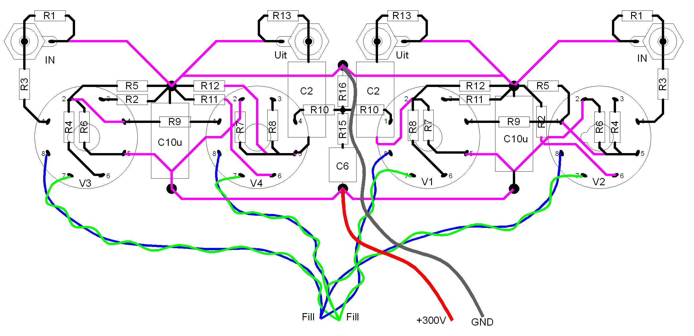

Ook wat hulp van mijn zijde:
Mooier kan ik het niet voor je maken!
De paarse lijntjes moeten van een teflonkousje voorzien worden...
Oh... check wel even of ik echt geen fouten gemaakt heb want ik heb dit in een half uurtje in elkaar gekliedert... Wel even snel nagekeken, maar ik kan wat over het hoofd gezien hebben....
Misschien ook handig om een "Netlist" te maken met daar op de volgorde van monteren van de onderdelen en waar ze aangesloten moeten worden..
Zo sluit je eventuele vergissingen beter uit..
Oh, je hebt nog wel zes van die paaltjes nodig.. ik moet eens zoeken of ik ze zelf nog wel heb...
En, zoals je kunt zien, zijn alle buizen gelijk georienteerd.. pen 1 en 8 naar links.
De weerstanden R1 en R1` kun je weg laten als je daar een potmeter zet.
De loper van de potmeter (middenpen) komt dan aan R3 en R3`
Als je de potmeter met de pennen en de as naar je toe houdt, dan is de rechter de massa en de linker de ingang..
Kees

Ik heb wel een paar vragen.
R1 vervangen door een potmeter. Ik neem aan dat je daar de 50K volumepot bedoeld?
Wat bedoel je precies met "netlist"? Ik heb net even gegoogled maar kom er niet helemaal uit.
Kees, nogmaals: Super! Dankjewel!

zoiets:
R1L en R1R = potmeter 50 K log stereo
Filament: Draden twisten
V1/8 V2/8 V3/8 V4/8
V1/7 V2/7 V3/7 V4/7
PotmeterLmin Massa_InputPlug_L MassapuntL
PotmeterRmin Massa_InputPlug_R MassapuntR
PotmeterLplus Signaal_Input Plug_L
PotmeterRplus Signaal_Input Plug_R
PotmeterLLoper R3La
PotmeterRLoper R3Ra
R3Lb V3/1
V3/2 V3/4 R4La R6La R5La
V3/3 R2La
R2Lb MassapuntL
R5Lb MassapuntL
R6Lb V3/5
R4Lb V3/6
C5L/- MassapuntL
C5L/+ VoedingpuntL
V3/5 VoedingpuntL
V4/2 VoedingpuntL
V3/4 R9La
R9Lb V4/1
V4/6 R11La
R11Lb MassapuntL
R8La V4/3
R8Lb V4/5
R7Lb V4/5
R12La V4/5
R12Lb MassapuntL
R16a CentraalMassapunt
R16b R15a ****KnooppuntA
R15b C6a
C6b CentraalVoedingpunt
V4/4 R10La
R10Lb KnooppuntA
V1/1 R10Ra
R10Rb KnooppuntA
R13La Signaal_OutputPlug_L
R13Lb Massa_Outputplug_L
Massa_OutputPlug_L MassapuntL
MassapuntL CentraalMassapunt
R13Ra Signaal_OutputPlug_R
R13Rb Massa_Outputplug_R
Massa_OutputPlug_R MassapuntR
MassapuntR CentraalMassapunt
V4/5 C2La
C2Lb Signaal_Outputplug_L
V1/2 C2Ra R8Ra R7Ra R12Ra
C2Rb Signaal_Outputplug_R
V1/3 R11Ra
R8Rb V1/6
R7Rb V1/5
R12Rb MassapuntR
R11Rb MassapuntR
V2/1 V2/5 R5Ra
R5Rb MassapuntR
V2/2 R6Ra
V2/3 R4Ra
R6Rb V2/5
R4Rb V2/5
V2/6 R2Ra
R2Rb MassapuntR
C5R/- MassapuntR
C5R/+ VoedingpuntR
V1/4 R9Ra
R9Rb V2/1
V1/5 VoedingpuntR
V2/2 VoedingpuntR
VoedingpuntL CentraalVoedingpunt
VoedingpuntR CentraalVoedingpunt

Ik heb nog wel een vraag, Kees. Waarom moet R1 eruit als je er een pot in zet?
John Broskie laat hem er ook zitten.
audiomanics
Berichten: 4575
Locatie: Appelscha
Bericht door audiomanics »
Puur technisch gesproken omdat die weerstand daar overbodig is.
Maar uit veiligheid, voor het geval de loper los komt van de baan, zou je 'm gewoon kunnen laten zitten.
Echt veel gevolgen zal het niet hebben als dat gebeurt want deze buis zal nooit meer stroom gaan voeren als dat de stroombron erboven 'm geeft.
Kees
