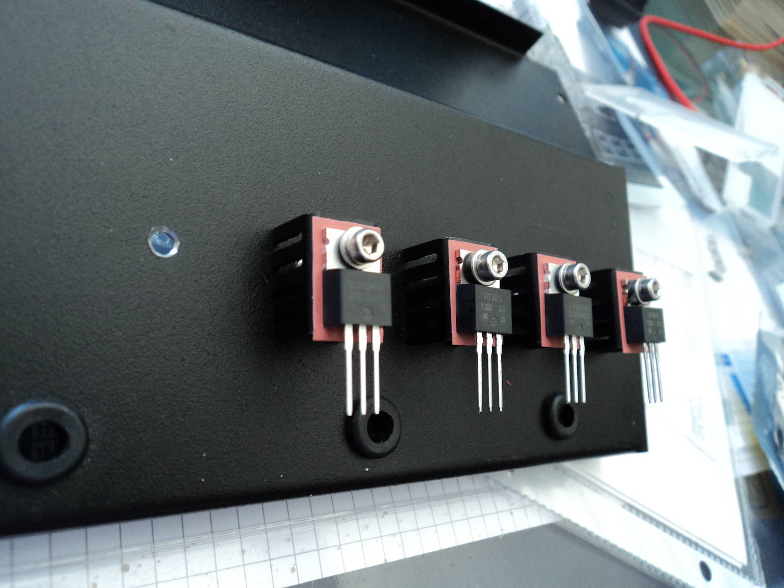

Jeuj!! :(
Verkeerde koelblokjes besteld! :mrgreen:
Ze zijn te smal.....
Andersom passen ze er wel op,kwa werking zal het ook wel snor zitten......
Maar het ziet er een beetje vreemd uit.....
Wat vinden jullie?

Wat vinden jullie?
Geen porem :mrgreen:
Wat is het nut van die extra koelvinnen? Je kunt die TO220's toch direct op het profiel schroeven?
Re: De Pass labs Pearl 2.
Het zijn er wel 12,en gemonteerd op 1mm staal.
Zou dat echt gaan?

Tis creatief, en esthetisch verantwoord, maar praktisch?
Is het dan niet beter om er een strip aluminium achter te zetten van 2 mm dik, dan heb je totaal 3 mm.

Het moet vanavond gebeuren, en je hebt geen aluminium?
Er komt geen aluminium.
Ik ga maar een paar nieuwe koelblokjes bestellen.

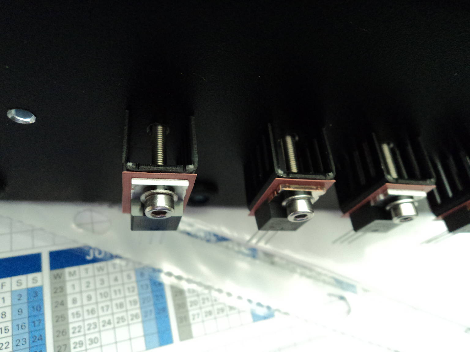

Zou de TO-220 in de koelvin zetten zonder isolatie en dan 't geheel wel geïsoleerd tegen de plaat.
Wel overal pasta en een klein stukje kous om de schroef waar de koelvin zit.De kunststof ring onder de kop van de schoef gaat waarschijnlijk niet diep genoeg.

Die optie heb ik ook geprobeerd,maar de isolatie velletjes zijn te klein voor de koelvinnetjes.
Geef mij maar speakers! :mrgreen:
Dus of andere velletjes of andere koelblokjes.
