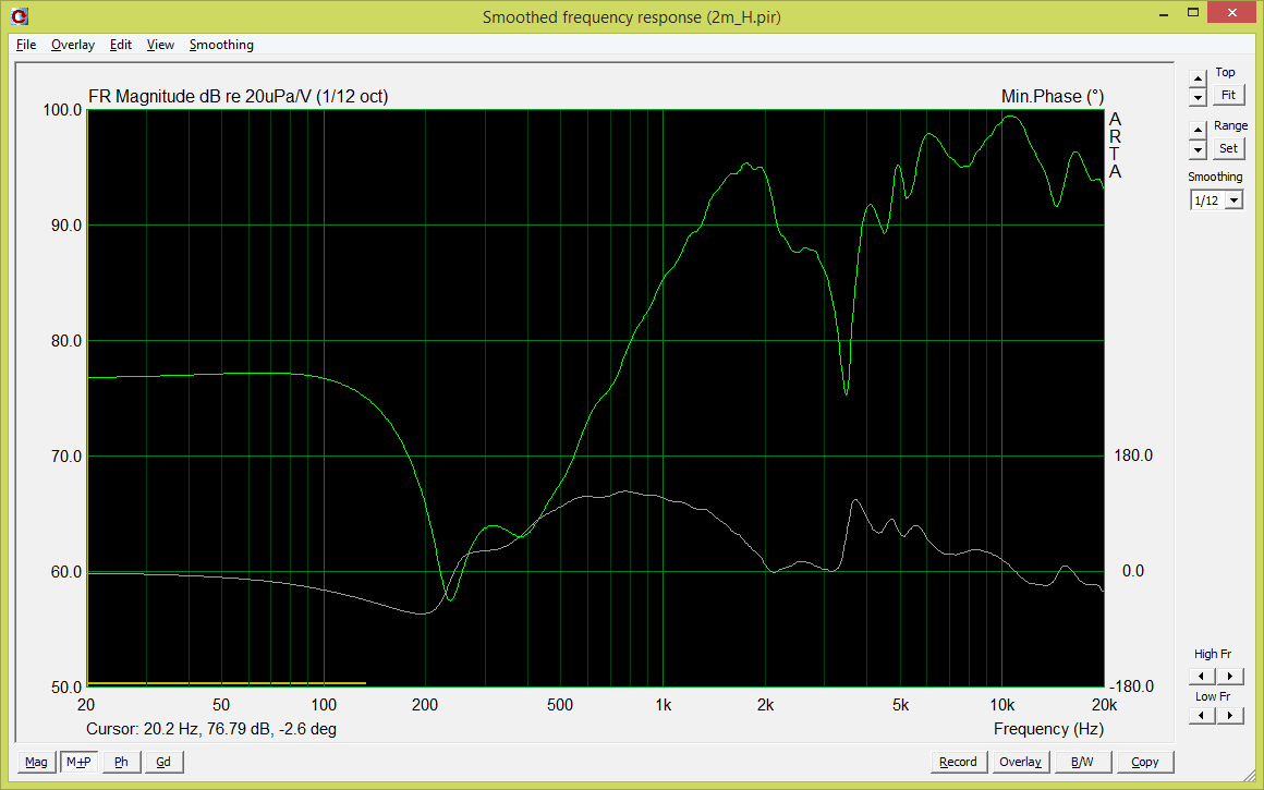

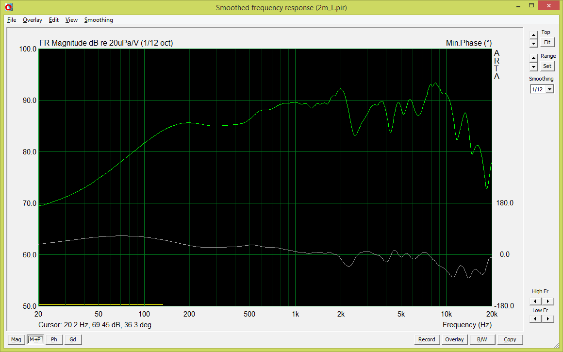

Berichten: 12413
Re: Project 02: Mission Impossible
Haha, wat een drukte hier. En dat terwijl ik niet eens olie op het vuur gooi. Maar lekker leesvoer is het wel.
De essentie van microfoonpositie, reflecties en tijdvenster zijn me nu wel duidelijk. :mrgreen:
Vanaf donderdag ga ik weer serieus aan de slag. :bakkie:
Ben nu in mijn achterhoofd aan het nadenken hoe ik de akoestische offset van de CP-10X midrange en tweeter bepaal.De geproduceerde grafieken zoals omschreven door Chris_T verschillen zoveel, dat ik ze niet op elkaar krijg.
Als iemand daar nog een goeie tip voor heeft....

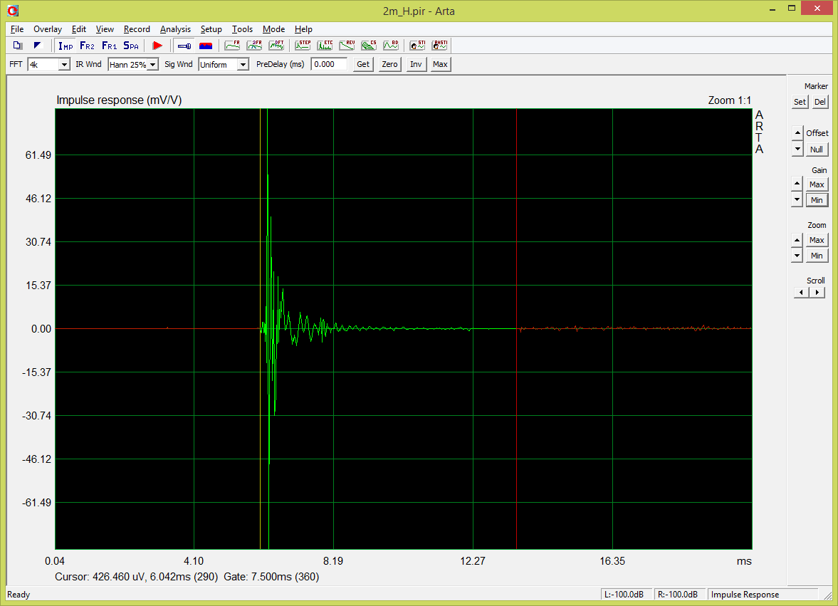

Lastige vraag, die ik niet meteen kan beantwoorden, omdat ik niet weet wat er bij je gebeurt. Mijn verhaal straks bevat een hoop ' mits, maar, eventueel, misschien' :).
Eerst maar de eenvoudige zaken uitsluiten. Heb je tussen het meten van de woef, en daarna twiet :
1. NIETS in de meetopstelling verplaatst tussen die twee metingen ? De mic of speaker dus ?
2. De positie van de LINKER marker (die eigelijk 'cursor' heet), NIET verplaatst tussen de metingen ?
Als je beiden bevestigend beantwoord, dan heb je iig de basis in orde.
Dat zou in principe goed moeten werken. Althans, wat ik van anderen begrijp.
Als je 1 van beide vragen niet goed hebt : opnieuw meten dus, maar nu goed :).
Maar, je kunt ook pech hebben, dat dat niet lekker werkt qua fase. Ik heb deze pech bijvoorbeeld :).
Waarom is mij niet 100% duidelijk, maar volgens mij te zoeken in minstens 1 van deze redenen :
1. De puls komt niet altijd met precies dezelfde vertraging aan op de output, nadat Arta dat commando geeft.
Er zitten buffertjes tussen, die blijkbaar niet altijd even snel 'leeglopen'.
Dat zou niet meer moeten voorkomen met ASIO drivers...maar goed. Je weet het niet.
2. Je hebt eerder in het topic al iets geciteerd uit de manual, over die 300e sample als reference point, in single channel mode.
Volgens mij (...het is niet makkelijk leesbaar...), kun je daaruit herleiden, dat de tijd-info in feite afhangt van de vorm van de impuls. Of die steil is, of niet (in andere woorden : veel hoog weergeeft, of niet. Een tweeter is, of niet. Etc).
Met andere woorden zou dat betekenen : je kunt in single mode, niet betrouwbaar de relatieve fase tussen twee totaal verschillende drivers meten.
Ik weet dat er wat discussie bestaat over dit punt. Ik weet het ook niet zeker, en wil het zeker niet als feit poneren. Maar wel als een zeer sterk vermoeden. Opheldering zou fijn zijn.
Wat ik wel weet, is dat (semi) dual channel meten het voor mij oplost. Daar gaat het om :).
Als dit voor jou nodig is : zoek maar op in de Arta manual wat dat is, en waar het voor is. SEMI is al meer dan goed genoeg hiervoor.
Als laatste : op welke manier je het ook doet : als je eenmaal goede fase-info hebt, dan NIET meer in boxsim de offset invoeren natuurlijk. Da's dubbelop.
Ter geruststelling : Als je dit voor elkaar hebt, dan ben je er. Geen gekke uitdagingen meer ;-).
(Je vroeg eigenlijk naar de akoestische offset, maar ik denk niet dat die goed te herleiden is uit een impuls. Vandaar een ander antwoord, wat je er ook brengt)

Zonder een heel verhaal te moeten lezen, vraag ik me eerst af waarom je die akoestische offset wilt weten?
Deze zit in principe verstopt in je fasegedrag, en kun je met filter corrigeren, mocht het nodig zijn.
Maar uiteindelijk gaat het om het eindresultaat, wat dan altijd weer een compromis moet worden tussen freq resp, (lineair) afstraalgedrag, formaat en kostprijs.
Een akoestisch offset valt namelijk direct in afstraalgedrag te zien.
Overigens is het sterk aan te raden een dual channel meting te doen.
Dat heb je nu volgens mij niet gedaan.
Met een dual channel meting gebruik je het andere kanaal als send-return loop.
Daarmee minimaliseer je ook dat gespring van je impuls.
Je kunt trouwens de offset ook bepalen door beide speaker tegelijk te meten.
Is alweer tijdje geleden dat ik daarmee gespeeld heb.
Zoals ik al zei is het namelijk niet bijster boeiend om je daar druk over te maken.

Ja, ik schrijf LANG he :) ? Waar is toch die mooie balans tussen bondig, en toch volledig...
Leo krijgt gewoon zijn fase-voorspelling niet goed, en daarom vraagt hij naar de offset. Dat dat niet helemaal de beste vraag is, kon hij in alle redelijkheid ook niet weten ;-).
Leo, het is veel tekst, maar je hoeft er niet lang op te kauwen als het goed is. Wat er staat, is niet ingewikkeld.
Wat ik hierboven sterk vermoedde, zegt Bart hier ook (deels, dan). Je MOET (Semi) DUAL channel mode meten, als je de relatieve fase tussen twee drivers wilt weten. (Common wisdom zegt heel vaak dat dat niet hoeft. Maar mij is het SINGLE channel ook nooit goed gelukt).
Omdat ik zelf ook heel benieuwd was naar het fasegedrag in single channel, heb ik even mijn huiswerk gedaan daarnet. Even kijken of oorzaak 2 die ik noemde, eigenlijk wel de reden KAN zijn.
Welnu, dat IS de reden. Zonder enige twijfel.
Single channel kun je door zijn werkingsprincipe (in ARTA) NIET gebruiken, om de relatieve fase tussen 2 drivers te bepalen. En die heb je wel nodig.
Voor een enkele driver is echter geen enkel probleem.
(Om de boel hier schoon te houden; ja, da's een stelling zonder die aannemelijk te maken. Maar als daar behoefte aan is, kan dat eventueel).
Dus in het kort: (semi) dual channel meten. Linker marker/cursor laten staan op dezelfde plek, als je de andere driver gaat meten. Speaker of mic niet tussentijds verplaatsen. Your problem should be solved :).

Je MOET zeker NIET dual channel metingen doen.
Het kan ook prima zonder, sterker nog ik heb heel lang prima zonder gedaan (ook met die EMU tracker)
Bij sommige systemen zwabbert alleen je impuls alle kanten op "for some reason".
Dat is puur een driver issue, of anders Windows gepruts.
ARTA kun je dus ook wel single channel gebruiken, maar soms niet :P :lol:
Wat je wel kunt zeggen is dat je met dual channel je iig weet dat die fase zo goed als hetzelfde blijft.
Overigens is ook alleen de relatieve fase boeiend voor het filter.
Zo kan het prima dat "fase technisch" beide speakers uit fase staan.
Dit is zelfs ook zichtbaar, maar voor het berekenen en simuleren van het filter absoluut niet relevant.

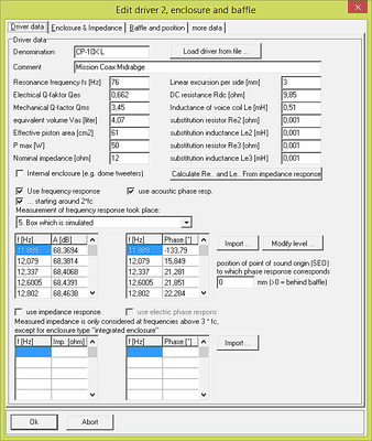

Berichten: 12413
Ik vraag het alleen maar omdat in Boxsim aangegeven moet worden wat de offset van de drivers is tov voorzijde baffle. Wijzig ik die instelling (lees de relatieve afstand tot elkaar) dan wijzigt ook mijn gesimuleetde frequentiekarakteristiek (van de hele luidspreker inclusief filter).
Dus rijst de vraag: welke afstand vul ik hier nu in om tot een aannemelijke simulatie te komen. Ik heb nu (zeer arbitrair) 0mm (=gelijk) voor de tweeter en 16mm voor de midrange genomen.

Ik zou je graag het antwoord geven, maar ik ben bang dat dat gewoon niet kan.
Ik GOK dat het verschil idd rond 2cm moet zitten. Welke driver je virtueel verschuift, moet geen klap uitmaken.
Je kunt hem idd wel op Chris' manier afschatten, maar bij mij liep dat (single) channel ook ernstig in de soep.
Dual is (bij mij) zodanig veel betrouwbaarder, dat ik je toch wilde vragen de metingen toch opnieuw te proberen. MITS je inderdaad ernstige afwijkingen ziet nu, in Boxsim. Anders zijn we spijkers op laag water aan het zoeken.
Volledig betrouwbaar qua delay wordt het overigens niet, a.g.v. je meetresolutie kan je meetsysteem foutjes tot 7mm maken. Verder in de reactie aan Bart iets verduidelijkt :
Bart,
Ik ben bang dat je me niet helemaal goed begrepen hebt (of dat ik niet duidelijk genoeg ben).
Hier hopelijk duidelijker. (Of misschien wordt duidelijker wat ik niet goed zeg).
Ik besprak NIET een driver issue, echt puur de implementatie van single channel in ARTA.
In single channel kan ARTA, een correcte relatieve fase berekenen.
Maar : ALLE delay als gevolg van de reisafstand, zit er NIET in. Of excess delay, zo je wilt.
Dan heb je dus van zowel tweeter als woofer, een correcte relatieve fase.
De delay van elke afzonderlijke driver doet er niet toe, daar ben ik het helemaal mee eens.
Maar tussen die twee zit nog een delay, die je in het geheel niet hebt mee-gemeten.
(En ja, de vraag die Leo stelt is dus terecht. Als hij die delay zou kennen, kan hij daar achteraf voor compenseren, en alles weer in orde maken).
Als je denkt dat dat niet klopt, stel ik voor om zelf eens 1 proefmeting op 44.1kHz te doen, single channel.
Op een volstrekt willekeurige afstand, een centimeter of een kilometer voor mijn part.
(Een PIR die je nog op de PC hebt staan, voldoet ook prima).
Ik garandeer je, dat de impulspiek* zal beginnen op 6,803 milliseconden. Onafhankelijk van de meetafstand.

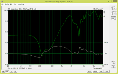

Ik heb de ARTA metingen van tweeter en woofer (eigenlijk midrange) geëxporteerd. Ik heb de adviezen gevolgd en een beschaafd timeframe genomen van 7,5ms met type 25% Hann en een smoothing van 1/12 octaaf. De PIR's die in het zip file stonden een aantal posts terug zijn gebruikt.
Woofer:
Impulsmeting woofer
Impulsmeting woofer
Frequentieresponse woofer

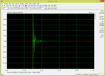

Tweeter:
Impulsmeting tweeter
Frequentieresponse tweeter
De FRD bestanden zijn geimporteerd in Boxsim en ik heb de de driver gegevens aangevuld met de TS parameters en de vorm van de kast:
Zonder filter ziet de boel er zo uit:

In Boxsim heb ik optie 5 gekozen: "Measurement of frequency response took place in: 5. Box which is simulated"
Boxsim
Boxsim
Dat betekent volgens mij dat er geen correcties op worden losgelaten die het gevolg zouden zijn vaan de behuizing.
Hier staat de offset overigens nog op 0 mm.

pappaleo schreef:
Dat betekent volgens mij dat er geen correcties op worden losgelaten die het gevolg zouden zijn van de behuizing.
Niet helemaal, dat is maar een deel van het verhaal. Er worden geen correcties gedaan op basis van de BUITENafmetingen ;-).Ik zie (minimaal) de volgende uitdagingen :
- Bij midwoef staat 'starting at 2*Fc' aan. Dat is niet perse fout, ik probeer dit alleen uit te leggen.
Wat het vinkje doet : alle meetdata onder 2x je resonantiefrequentie negeren, en die vervangen met een simulatie op basis van Thiele/Small. Misschien heb je al in de gaten (zeg het als je dat niet snapt!) : dat kan alleen maar, als jij de absolute SPL op 1m gemeten hebt. Lees : de hoogte van jouw grafiek juist is, voor 2,83V/1m. Of dat in jouw meting klopt, kan ik niet weten. Maar het lijkt erop, dat je niet ver van de de waarheid zit. Kun je lekker zo laten,
- Bij de tweet staat datzelfde vinkje aan GOK IK. Dan is de grafiek totaan +/- 3500Hz, dus een pure simulatie obv TSP. En niet de meetdata. Dat verklaart volledig, waarom je zo weinig output hebt rond 2000Hz. (Dat was je zelf ook al opgevallen, dat dat vreemd was). Die TSP kun jij niet volledig weten, en moet je gegokt/geschat hebben.
Speculatie : je hebt EN dat vinkje aanstaan, EN een extreem kleine VAS ingevoerd.
Dat zou dit volledig verklaren. Dat vinkje MOET hier uit ! Ik hoop dat je begrijpt, waarom.
- In jouw gefilterde sim zit een impedantiediep rond 4kHz, die ik totaal niet kan herleiden uit je filter.
Weet je 100% zeker, dat er niet ergens stiekem nog meer stukjes filter hebt staan, dan je gepost hebt ?
