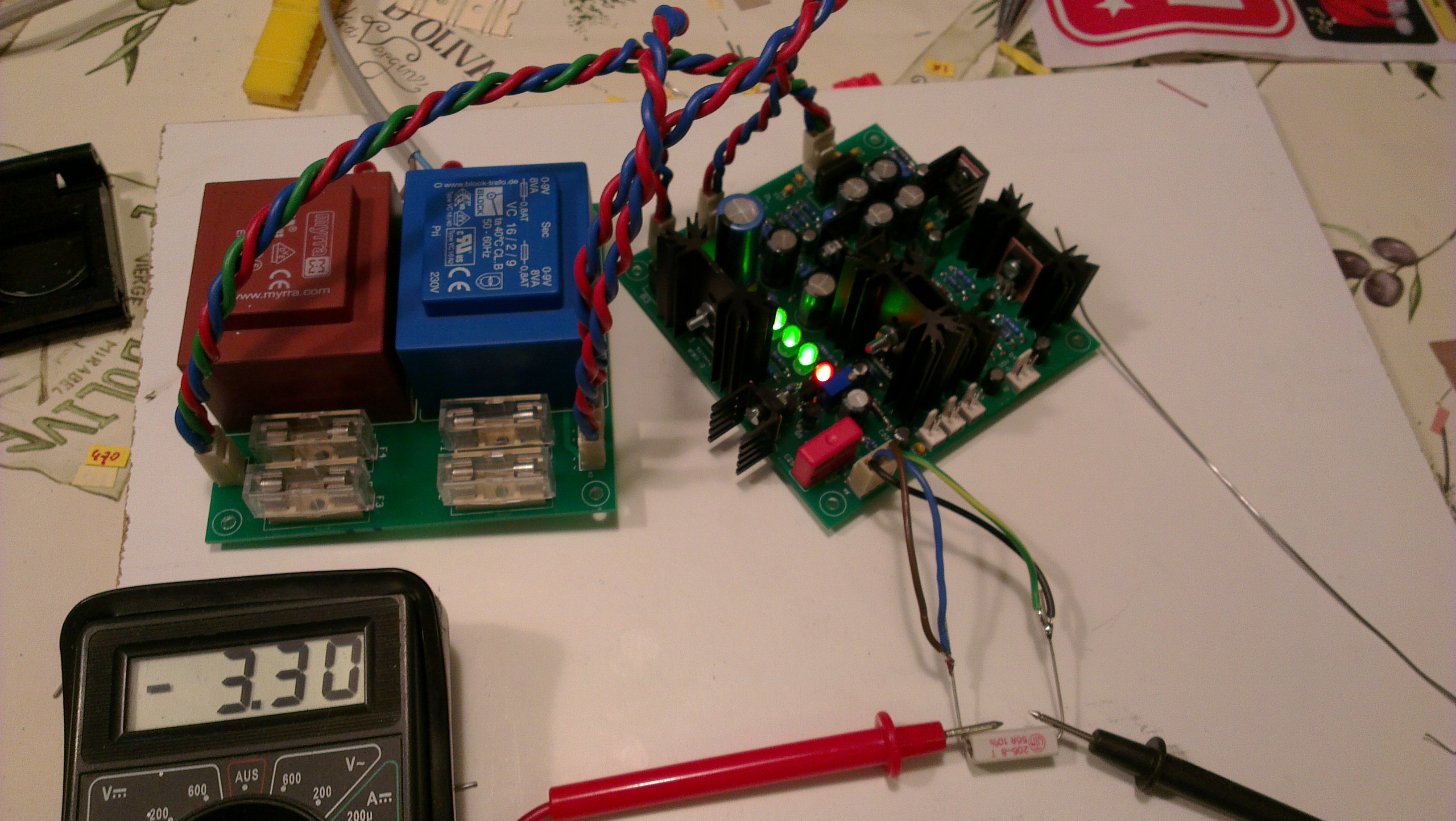

Met samengeknepen billen de stekker in het stopcontact en ... niks ... geen zekeringen die in m'n gezicht ontploffen, geen gloeiende koelblokjes, alleen wat ledjes die branden :mrgreen:
Alle spanningen volgens de handleiding :rock: .

Well done, u mag door naar de volgende ronde. :mrgreen:
Altijd spannend voor de eerste keer de spanning er op. :)

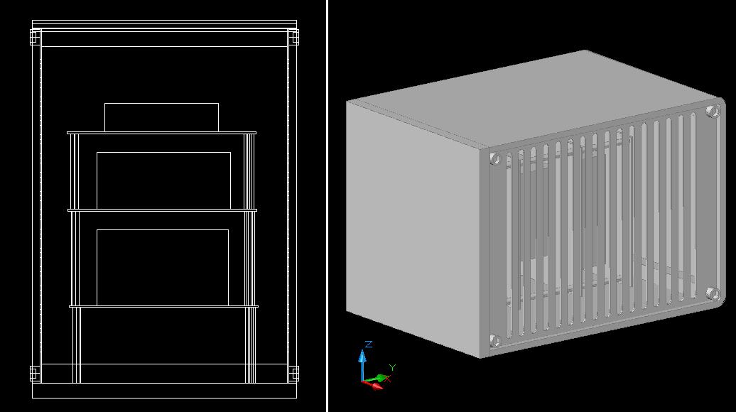

In welke kast ga je dit inbouwen?
Ik ga eerst bekijken of het mogelijk is om de DAC in te bouwen bij mijn versterker, maar dat zal heel erg krap gaan worden, als het al past.
Wanneer dat niet netjes gaat lukken, ga ik het zo compact mogelijk proberen te doen. De printen opgestapeld in een kubus, dan zal ik zelf de behuizing moeten maken. En als dat te veel werk wordt (te lang gaat duren :^o ) dan wordt het een "gewoon" een modushop/hifi2000 behuizing.
Simpel ontwerpje:
Volledig aluminium. Front wordt 140x140x8 mm, de diepte van het totaal 200 mm. De zijkanten worden geperforeerd, maar dat trekt mijn stage-laptop niet, dus op de tekening wat simpele sleufjes.
Tussen de printen komt afscherming (m.b.v. afstandbusjes) van dunne aluminium plaatjes, met van voor naar achter de trafoprint, de supply en dan de DAC zelf. Dan lijkt me dat de afscherming voldoende is, en die plaatjes zorgen ook weer voor wat stevigheid (die zijn er overigens nog niet ingetekend, maar je kan het zien als een extra printplaatje ertussen). Op de voorkant komen nog een knop en het display.
Zou dat wat kunnen worden? 8-[ Mijn idee is om mijn huidige (dual mono opgebouwde) LM3886 in dezelfde behuizingen te gaan stoppen, zo staan er 3 dezelfde behuizingen naast elkaar ... best fancy denk ik zo :sure: .

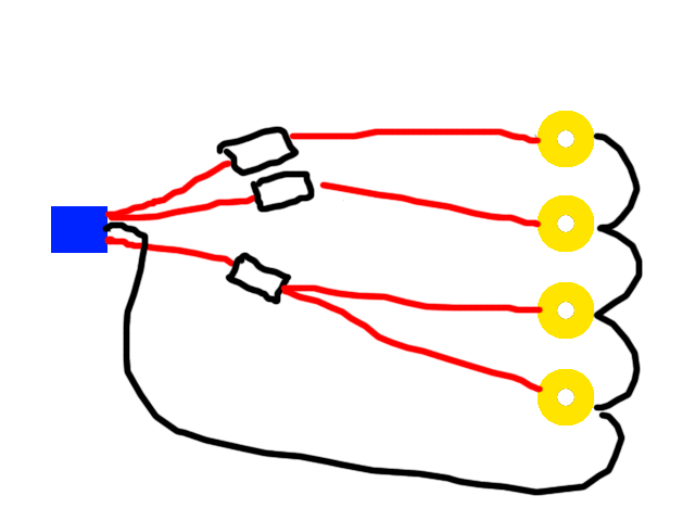

Even een vraagje over gebalanceerd en ongebalanceerd.
De DAC heeft een setje van elk en ik wil 2 setjes ongebalanceerd uit. 1 is dus geen probleem maar de 2de wel.
Mijn boerenverstand zegt dat ik van de gebalanceerde uitgang de plus en de massa pak en naar de ongebalanceerde uitgang leidt. Toch maar even opgezocht en toen kwam ik onderstaande tegen:
Werkt dit? En wat als er nu geen schielding is maar alleen 2 aders (zilver kabel in teflon coating). Het is ook maar een kort stukje nl.
Aan de andere kant zie ik complete apparaten om de omzetting te maken. Wat is wijsheid?

Als je 2 keer ongebalanceerd nodig hebt zou ik deze beide afsplitsen van de ongebalanceerde uitgangen. Als je 1 kant van de gebalanceerde uitgangen pakt zit je zoals hannesie zegt met andere gains en een slechtere CMRR (zie http://en.wikipedia.org/wiki/Common-mod ... tion_ratio).
Vinculum
Berichten: 3206
Re: Bouwtopic AFDAC 2 - ESS Sabre ES9016
Bericht door Vinculum »
Ok dan doen we dat. Het zal vast niet zo simpel zijn als 2 draadjes trekken ipv 1 zeker? Letterlijk splitsen dus.

Gewoon splitsen en dan 2 weerstandjes van 47ohm ofzo er tussen.
Vinculum
Berichten: 3206
[domme vragen modus]Eerst weerstand en dan splitsen of eerst splitsen en dan weerstand?[/domme vragen modus]
Welke van de 2?
knuisje schreef:
47ohm ofzo
Dat is voor mij net iets als een snufje zout. Keiharde getallen graag. ;) 47 ohm dus of iets anders? Moet het nl bestellen want heb niets liggen.

[-X Toevoegen naar eigen smaak !
Ik zou de bovenste aansluitwijze nemen (1 weerstandje aan elke ongebalanceerde RCA connector solderen dus :) )

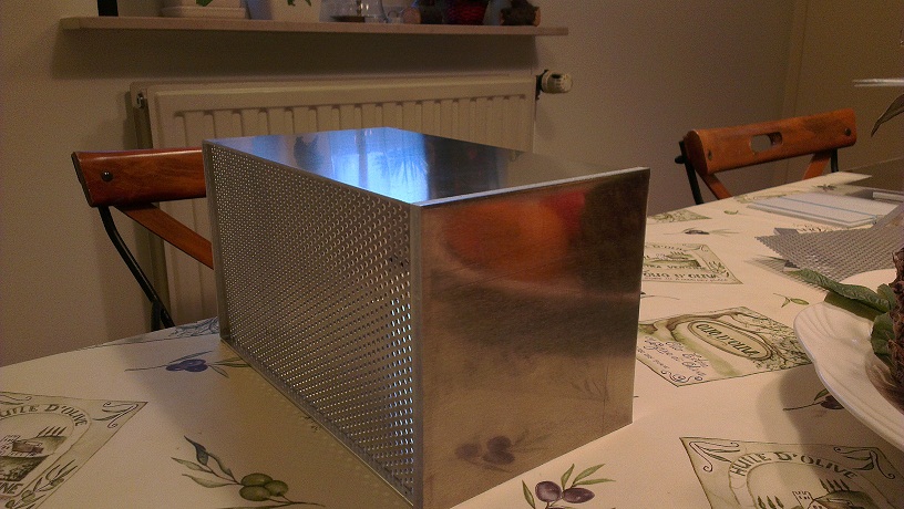

Sneak preview
Raw materials, moet nog afgewerkt (gefreesd, geborsteld en geanodiseerd) worden :) .
Komen daar een paar Cavia 's in. :mrgreen: :lol:
