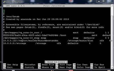

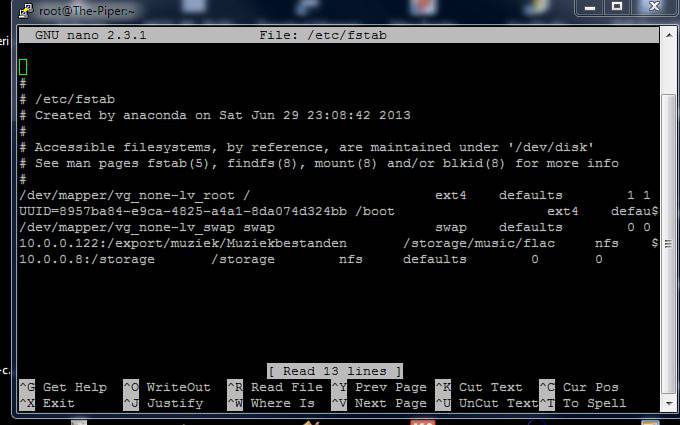

"vi" editer is uit een ver verleden, niet echt makkelijk dus, maar heb dat vroeger veel gebruikt. Vergeet sudo niet, dat geeft je ROOT schrijfrecht!
In plaats van "vi" zou ik dan "nano" gebruiken, net wat gebruiksvriendelijker voor de linuxnoob.

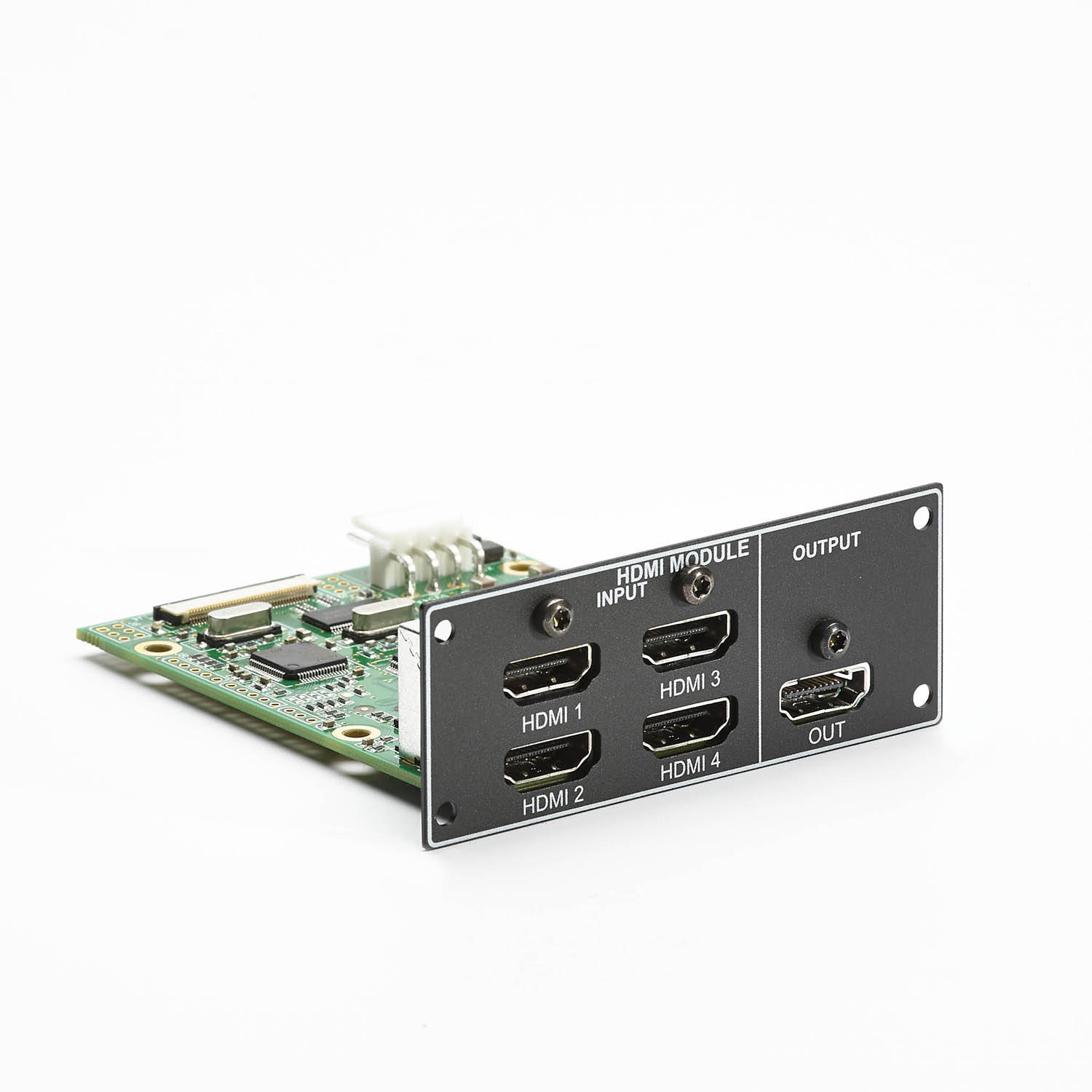

heb hier een TDAI 2170 staan en daar de Pink Faun I2S-module via HDMI bij kopen, daar de PI op via I2S, lijkt me een leuke uitdaging !! en volledig digitaal !!

Volgens mij kun je direct zo een uitbreidingsmodule in de Lyngdorf monteren en de kabel direct van de RPI naar de Lyngdorf, en klaar is Kees.

nee, dat is de bridge .... ik heb t alleen over de module in de Lyngdorf, daar de Pi op via een HDMI kabel...

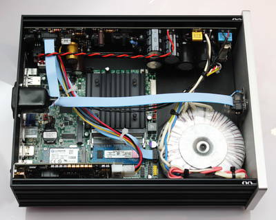

Grappig, Matthijs gebruikt hetzelfde Motherboard als ik in gebruik heb voor "The Piper".
http://triplemaudioshop.nl/apparatuur/d ... o-streamer
Re: Raspberry Pi
Prijzig windows peeceetje.

Dat lijkt mij een flinke voeding voor zo een bordje. :think:

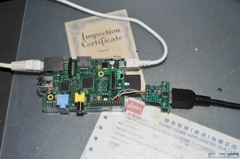

Pas nog met een goedkoop DACje en I2S van de Raspberry gedaan.
Uiteindelijk moet er bij de HDMI ook weer de conversie slag worden gedaan naar I2S wat weer een chip en omweg betekend.
En dat doet Matthijs dus ook in zijn streamerbakje naar de met HDMI ingang >DAC, de bridge is dan alleen een optie >langere weg voor het transporteren. :oops:

volgens mij wordt de bridge( die ik niet wil gebruiken) alleen gebruikt om het I2S -audio signaal via EEN hdmi kabel te kunnen transporteren, heeft niets met video-signaal te maken .... dus ook geen conversie van hdmi naar I2S
jouw foto laat goed zien wat de bedoeling is, via de GPIO( op de P5 header) het I2S signaal weghalen en dan niet zo als jij het doet, direct naar het dacje maar, met een hdmi kabel naar de Lyngdorf-module .... MOET zijn Pink faun input board !!

Er wordt in die bridge waarschijnlijk wel iets met dat I2S signaal gedaan want normaal gesproken wil je bedrading zo kort mogelijk houden.
Ter illustratie, de zelfde opstelling in het plaatje van Hans met een paar centimeter langere draden gaf al problemen.
