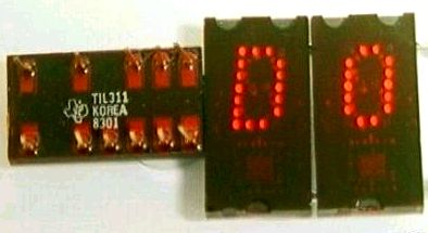

Ik heb voor de user interface een aantal TIL311 displays gevonden, lijkt me wel leuk....een beetje oldschool!
vind ze erg mooi.
Berichten: 3690
Locatie: Julianadorp
Re: Ontwikkeling AF-DAC 2 [nu met ESS Sabre ES9016]
Bericht door knuisje »
Leuk, je kunt zelfs nixie-buisjes gebruiken. Zoiets heb ik eens gemaakt voor Vinculum.

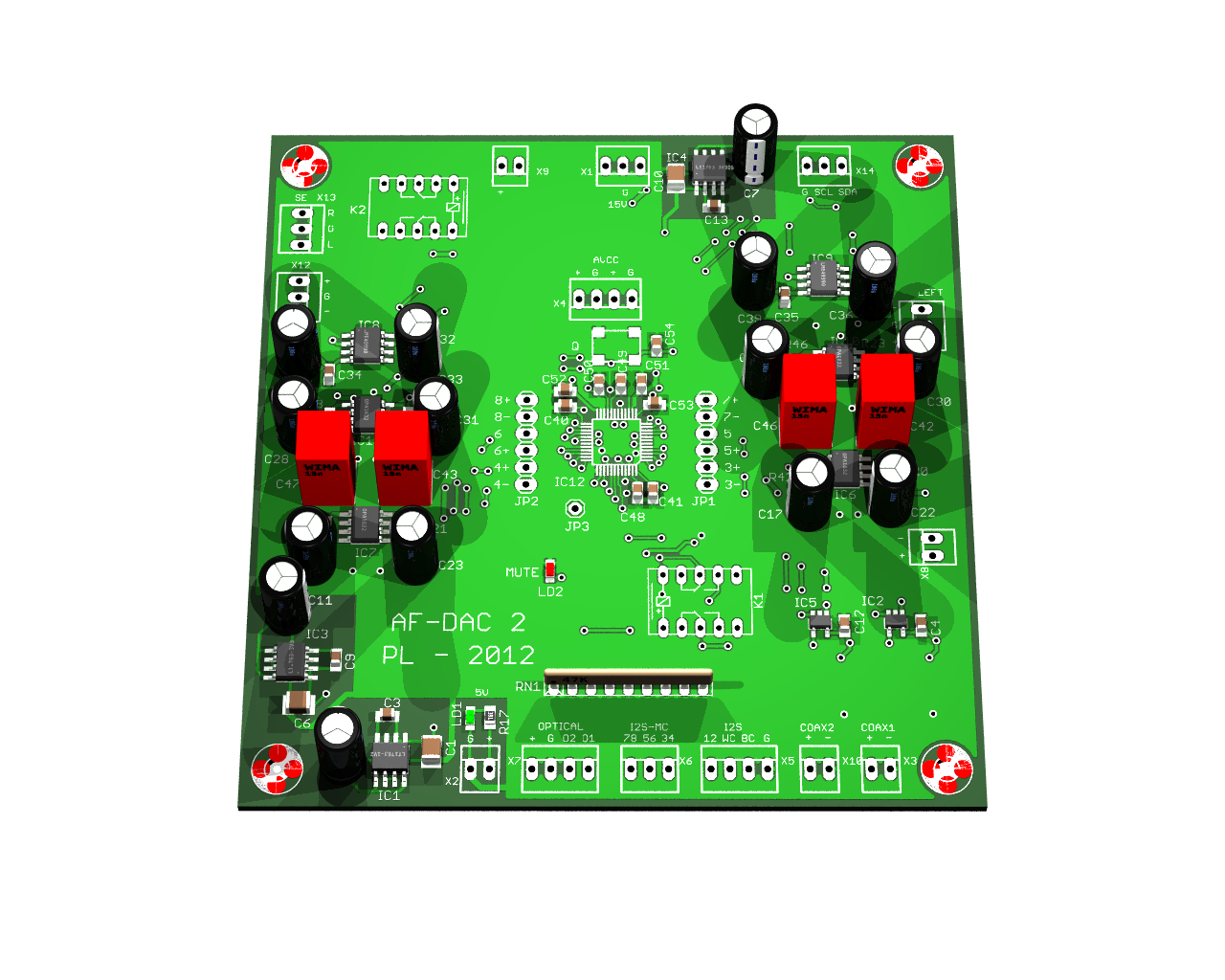

Een flinke waslijst aan verbeteringen is doorgevoerd in het ontwerp. Waaronder een andere outputstage, een connector voor de AVCC spanning en allerlei kleinere verbeteringen. Ook de layout heb ik verder geoptimaliseerd. Al met al heb ik een behoorlijk deel van de print opnieuw getekend.
Nu alleen nog het spdif comparator probleempje oplossen en dan kan ik een nieuwe print laten maken.

All problems solved. De tweede poging is naar de PCB boer verstuurd. Nou weer 3 weken wachten, komt goed uit want ik ga op vakantie. :mrgreen:

De buurman kwam net al de nieuwe printen brengen. :mrgreen:

De dac-chip zit er inderdaad al op. De rest van de componenten ontvang ik over een paar dagen.
Linkje naar de optische receivertjes. Vanavond kan ik je vertellen hoe ver ze op het printje uit elkaar staan.
