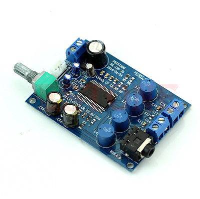

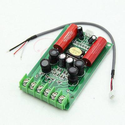

Het andere setje wil ik gaan versterken met 'de' TA2024 amp (?) Op ebay zag ik een blauw exemplaar en een rood-achtig ding. Ik neem aan dat ik de blauwe moet hebben? Ze heten allebei hetzelfde. Liefst wil ik de amp in een apart kastje bouwen en niet in de speakers zelf.
De speakerkastjes gaan wel lukken kwa aansluiting maar de versterker :think: als ik die bestel en voor me op tafel heb liggen denk ik dat ik er vooral naar kan gaan zitten kijken, verder heb ik nog geen idee wat ik dan verder moet doen. Voeding? Op 220.

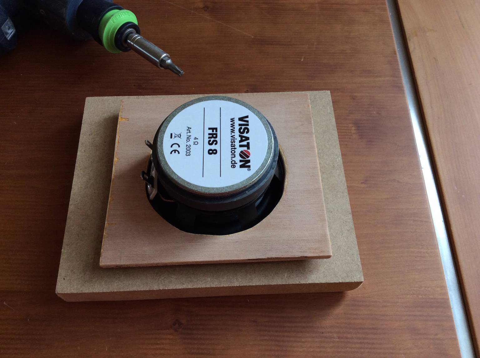

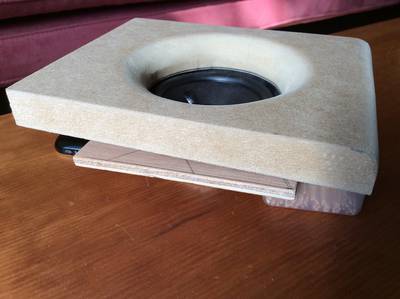

Wegens geen mooi rond gat heb ik besloten de speakertjes aan de binnenkant van het kastje te plaatsen. Na een middagje schuren een mooi schuin randje aan de voorkant.
Echter, het hout waarin de speakers geschroefd worden is nu ook vakkundig weggeschuurd... :think:
Iemand tips om de luidsprekertjes vast te zetten?
Zat te denken aan een metalen strip oid __|''''''''|__ om ze vast te klemmen..

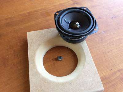

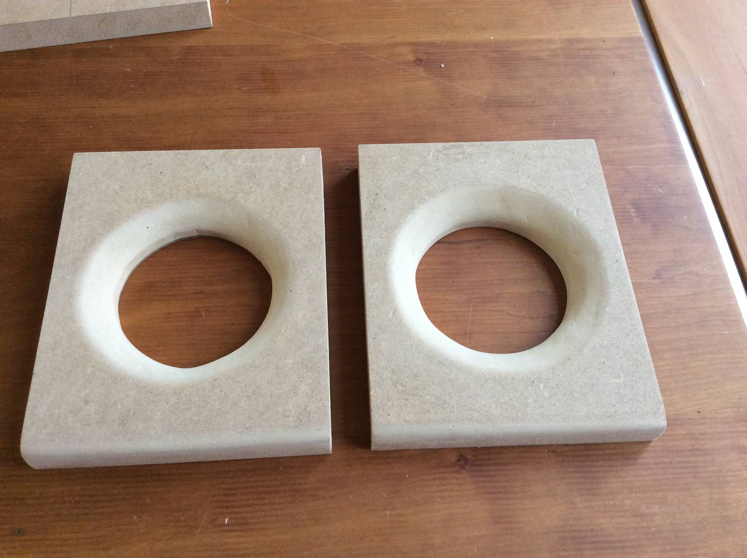

Mooie waveguide :mrgreen:
Zo'n gaatje moet je eigenlijk ook niet zagen. Met frezen kan het een stuk netter worden.
Ik zou deze paneeltjes opnieuw maken.

Maar tja, ik heb geen frees dus dit wortum. Heb al wel een oplossing gevonden. Plaatje triplex van 3mm met eenzelfde gat er overheen leggen -:)

Overigens, heb inderdaad al 2 plankjes weggeworpen wegens mislukt gewipzaag... Frezen benne duur :-s

Maar als jij de exacte maten opstuurt, dan wil ik best 2 van die plankjes voor je maken hoor. Maar nogmaals, niet eerder dan 24 aug.

Dat gaat niet werken frees ik :)
Er is maar een milimeter of 3 vlees over. Zeker in mdf is dit vrijwel ondoenbaar, gaat nooit pakken. Temeer omdat ik een hele middag heb zitten sculpturen op de waveguides (dat woord kende ik nog niet tot vandaag!) als het misgaat moet ik van voor af aan beginnen..
Ziet er vreselijk organisch uit :)
Archie,
kijk ff hoe ik dat gedaan heb met stalen strips:
http://www.zelfbouwaudio.nl/forum/viewt ... 6#p1518326

Wauw Animal, das sjiek de friemel en een hele slimme oplossing ook :rock: Helaas frees ik dat ik geen vrees heb (überspul die Festool ja!) Gaan jouw schroeven er door de plaatjes heen of heb je draad getapt in de gaatjes?
Heb een meer honkiedonkieoplossing gemaakt. Zal ook wel werken, speakertje wordt tegen de achterwand van de baffle geklemd op deze manier en zo kan ik het dingetje perfect centreren omdat het nog een beetje schuifbaar is.
Tis een beetje een lapmiddel, gelukkig kwam ik erachter voordat ik begon te schroeven [-o<

je hoeft die strip niet in te frezen hoor, dat heb ik wel gedaan omdat anders die platen niet op elkaar verlijmd konden worden, dat hoeft bij jou niet.
Die strips hebben 3 gaten..........2 zonder schroefdraad waar de houtschroeven in gaan en 1 met schroefdraad. Die laatste is voor de inbusbout waar de driver mee vastgezet wordt.
Met jouw oplossing heb je voor niks die schuine kant gemaakt. Dan kun je nog beter gewoon 2 nieuwe plaatjes maken en alleen die schuine zijdes maken tussen de montagegaten in, snap je?

De schuine kantjes zitten aan de andere kant (voorzijde) de speakertjes aan de achterkant. Eens kijken of ik dat op de foto kan krijgen...
