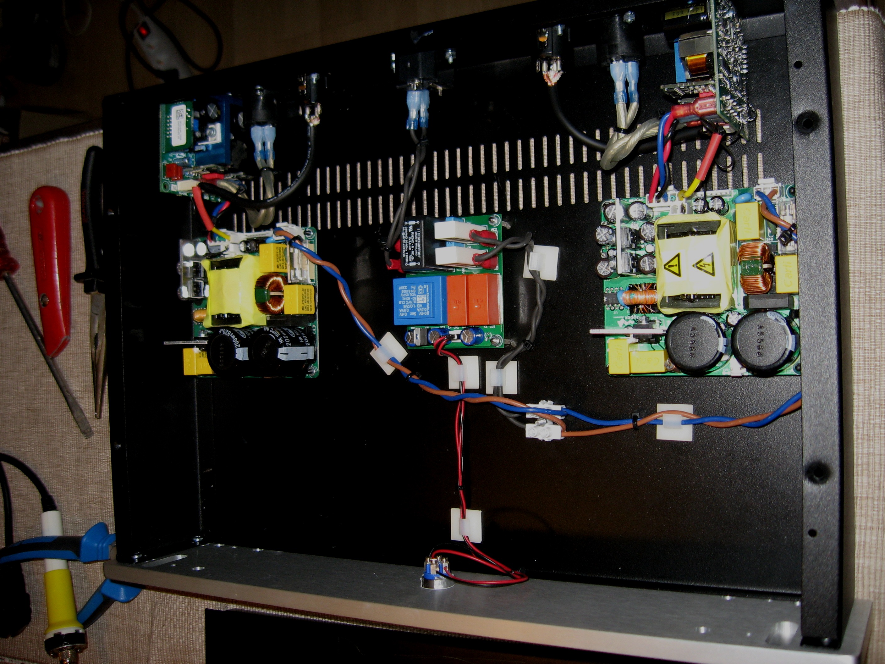

Het is de SMPS400A180 voeding, met de UcD180ST die door Sander destijds zijn gemodificeerd (LM 4562), ik heb die van knuisje overgenomen.
Op de plank liggen is ook niet alles voor die dingen. :sure:
Nu moet er alleen nog geluid uit komen. :oops:
Ik weet nog niet wat er verkeerd zit.
Eerst maar eens verder inpakken voor morgen. :x :x

Ik zag de je foto op de DIY dag voor leden - Almelo topic. Daar lijkt de amplifier enable afgeknipt te zijn? Bij mij is die aangesloten, kan effe niet zo snel vinden hoe dat ook al weer zat....
Ook op de foto niet goed te zien:
Ik zoek het op, je hoort nog van me!
Re: Blanda Rapide MiniDSP ++ Project
Ik snap hem, er zeker overheen gelezen. :twisted:
Ik ga het zo eens even proberen. :rock:
En ze doen het !!!!!!!!!!!!!
Neem ik ze toch maar mee naar Almelo. :goeie:
Bedankt voor de tip, Rizzo :rock:

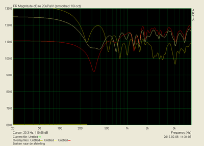

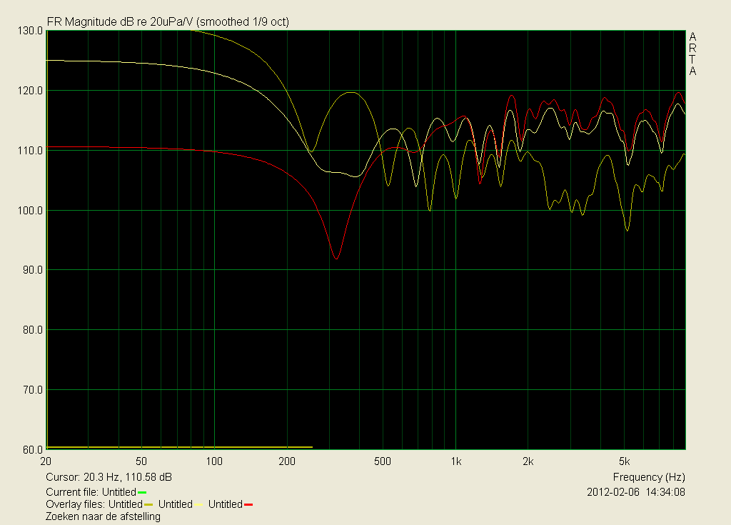

Ik snap denk ik wel waarom het in Almelo niet helemaal lekker klonk.
Nu thuis eens geluisterd op een normaal niveau en wat hoger, die Hypex geeft blijkbaar een minder sterk signaal af.
Nu dus met meten eens gekeken, en de verhouding laag/midhoog bij gesteld.
Ik constateer wel dat met het richten van de microfoon het heel wat scheelt, een beetje omlaag gericht krijg ik ook direct meer laag op het scherm.
Tot nog toe geen vreemde klanken, cq vervorming waargenomen, dat had ik wel eens het idee met die Quad.
Het blijft nu allemaal goed onder controle en in Almelo stond het laag dus te zacht. :oops:

Het speelt nu dus weer na wat aanpassing op gain en delay en de verschillen in gain tussen laag en mid/hoog weer erg lekker. :sure:
