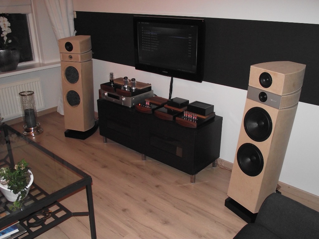

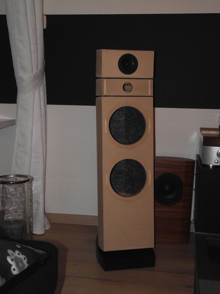

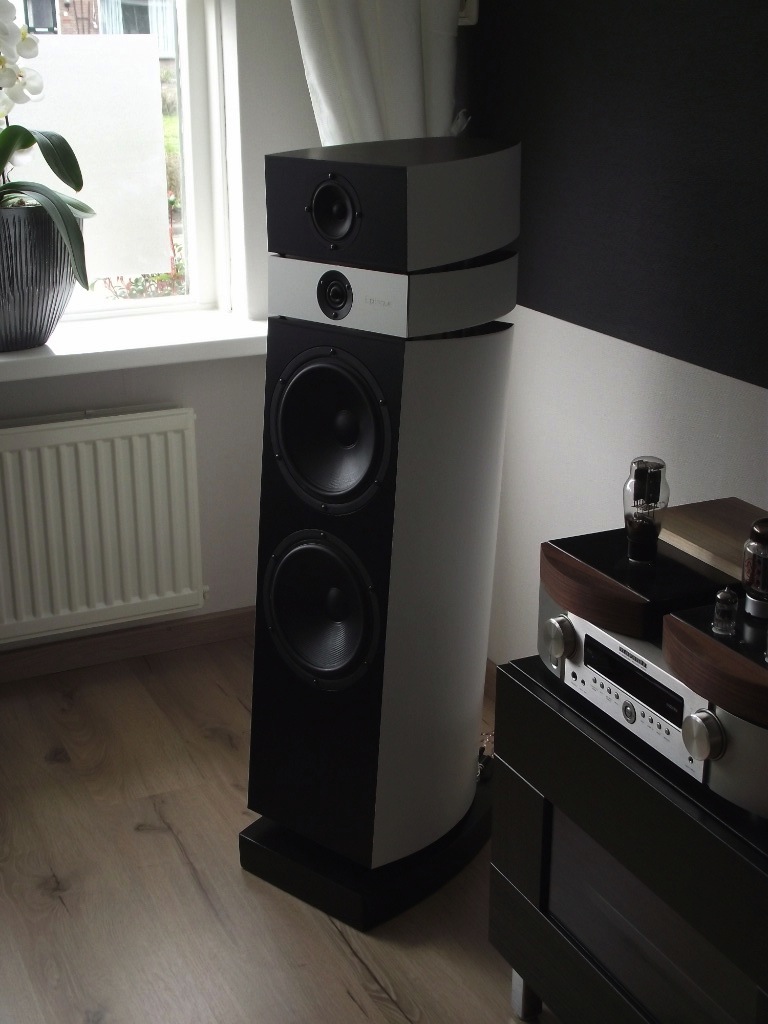

Ondertussen ben ik wel wat verder gekomen met kast 2. Al het houtwerk is klaar. In de woonkamer ziet het er nu zo uit: De schuur daarentegen ziet er zo uit. Je snapt natuurlijk wat ik zaterdag mag gaan doen...
Nu gaan mijn "oude" Rapides in de verkoop.
Wat moet er nog gebeuren aan de kasten?
-Kast 2 verder bekabelen
-Midkasten nog voorzien van schuine rand aan de binnenkant
-Demping aanbrengen in beide woofer en midkasten
-Alu tweeterplaat monteren voor kast 2 (is besteld)
-Filter tussen mid en tweeter (Wie kan mij daarbij helpen?)
-Meten en filtering finetunen
-Fineren

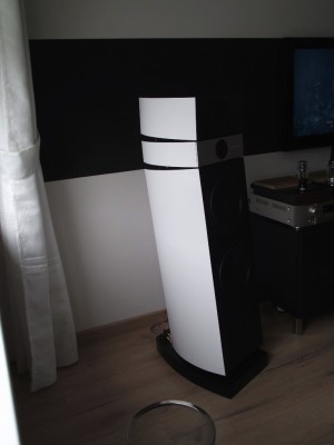

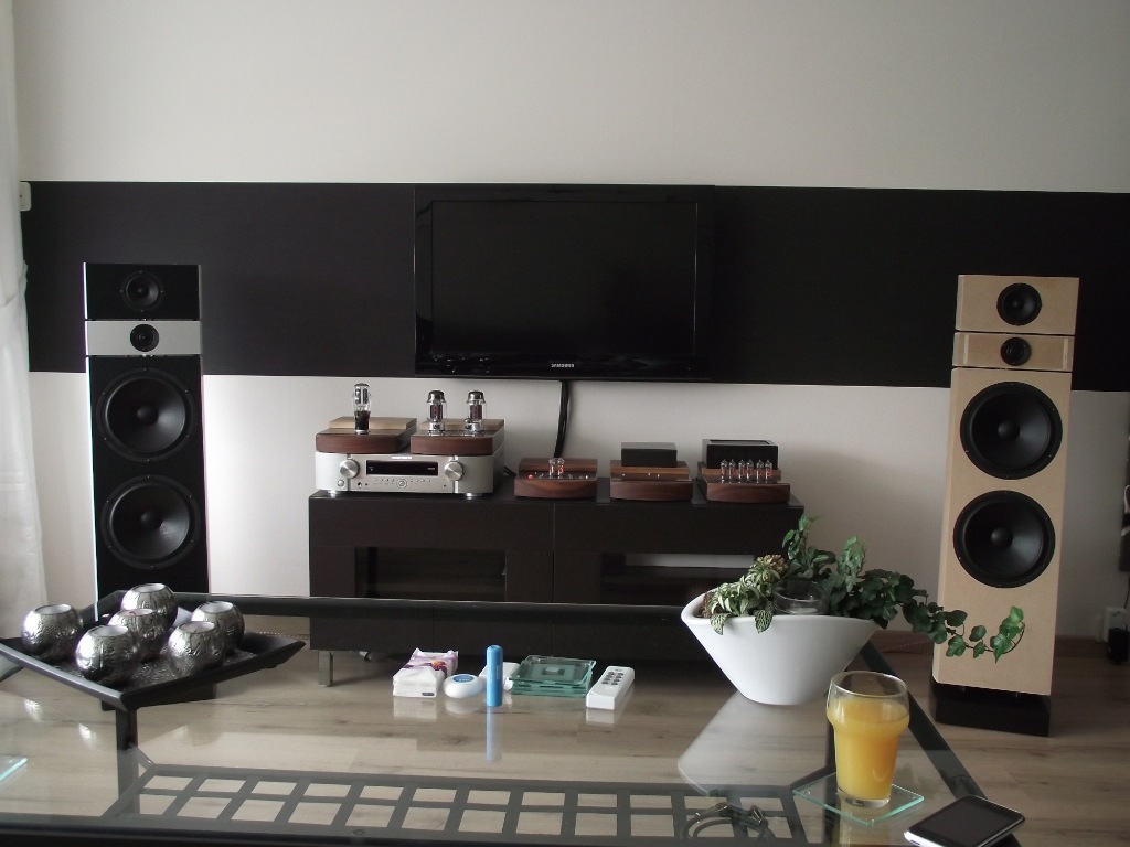

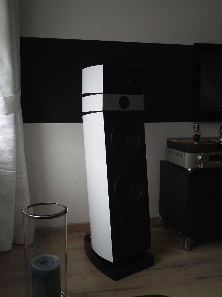

]Nou er is weer veel gebeurd! De tweede kast had een iets te klein gat gefreesd voor de woofers. Scheelde maar 0.2mm ofzo maar toch niet passend te krijgen. Daarom maar een mal gemaakt en met een kopieer ring het gat iets groter gemaakt. Op zich iets groter dan ik voor ogen had maar met net geen 1mm rondom is het nog vrij strak. Dit zal natuurlijk nog iets minder worden als er eventueel verf e.d. op gaat.
Verder zijn bij kast twee alle gaten afgeschuind aan de binnenkant zodat de units kunnen ademen. Ook is er demping aangebracht in de kasten. En natuurlijk de testafwerking! Even vlug uitgevoerd met wit en zwart plastic. Ik vind het persoonlijk erg mooi! Past ook goed in het interieur. Vanavond maar eens het oordeel van mijn vrouw afwachten...
Wat is jullie oordeel?
Hiernaa eerst maar weer eens gaan meten en met het filter spelen.

- Henkjan
- Berichten: 33823
Re: Omgekeerde WAF - Bouwfase "Epilogue"
zeer geslaagdVinculum schreef:En natuurlijk de testafwerking! Even vlug uitgevoerd met wit en zwart plastic. Ik vind het persoonlijk erg mooi! Past ook goed in het interieur. Vanavond maar eens het oordeel van mijn vrouw afwachten...
