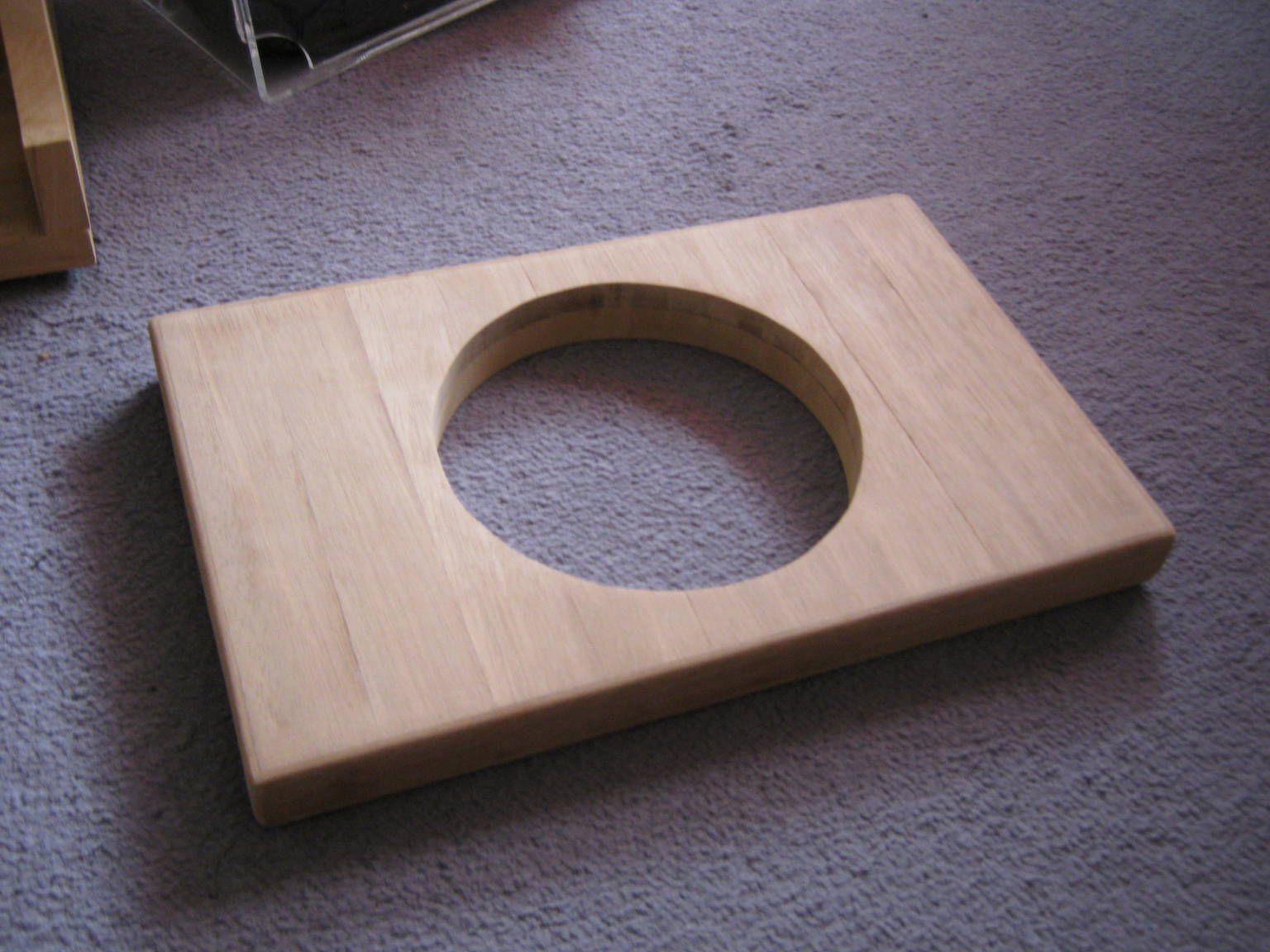

De testbaffle is af, is best netjes geworden.
Nu ga ik een laagbaffle proberen, die wordt circa 320 x 610mm en dan 2x18mm MDF op elkaar met daarop 9mm dikke hardhout latten en rondom 45mm brede hardhout afdek lijsten.

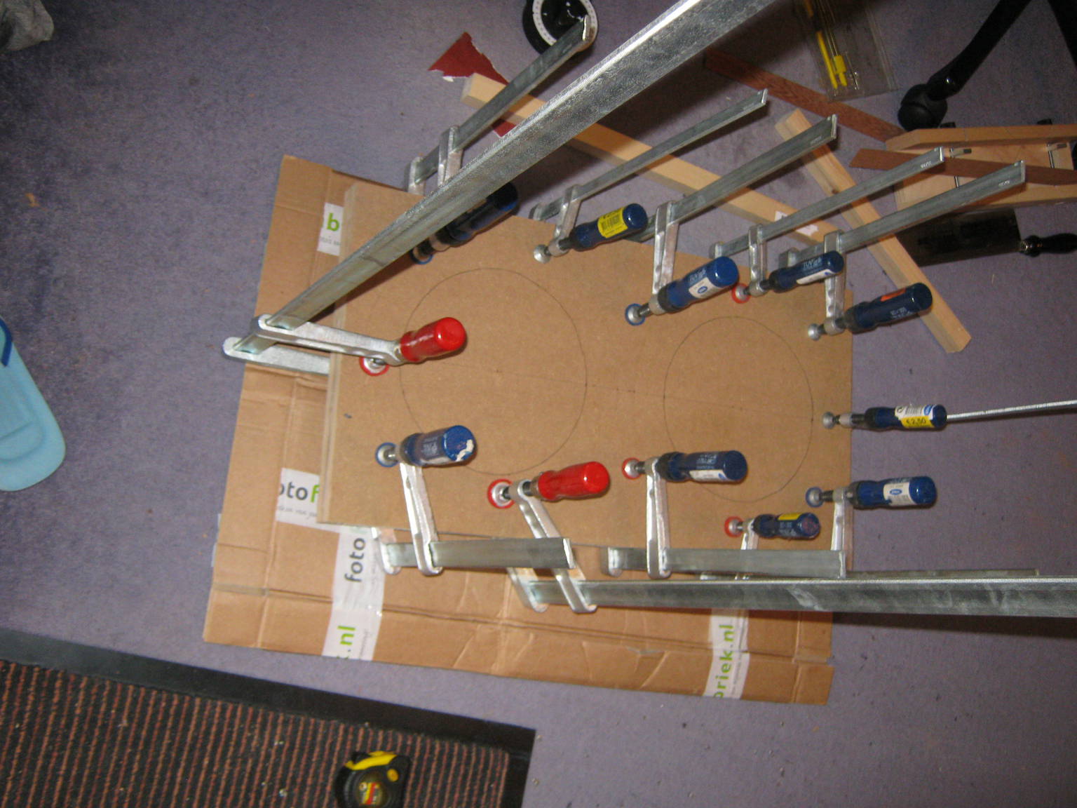

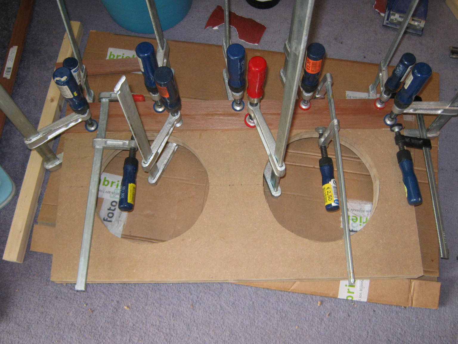

Inmiddels heb ik twee gaten rond 200mm uit de 36mm dikke MDF laag baffle gezaagd. Dit is nog niet de uiteindelijk maat, die is ongeveer 240mm voor de AT 10C77 woofers. De 200mm gaten zijn nodig om makkelijker de hardhouten latten te kunnen klemmen met de aanwezige lijmklemmen.
De eerste twee latten 9mm x 28mm zijn inmiddels erop gelijmd:

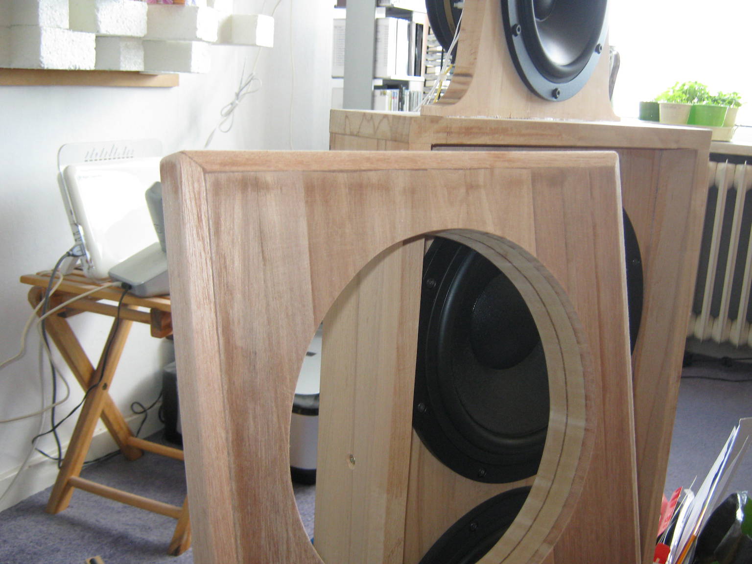

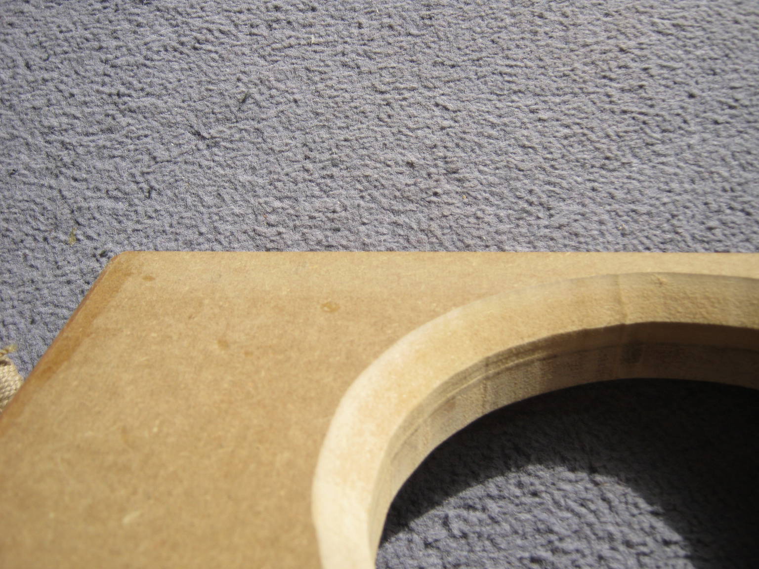

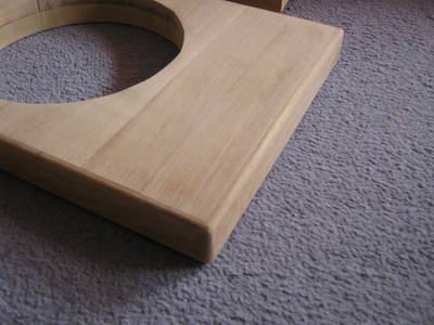

Vandaag heb ik een nieuwe Bosch bovenfrees gehaald. De mid baffle is nu aan de achterkant voorzien van een 10mm brede 45 graden afschuining, dit om de ademruimte verder te vergroten en de kans op mogelijke resonanties te verkleinen:

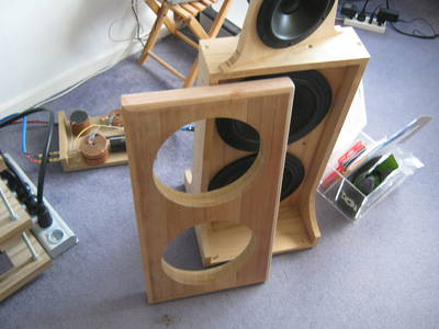

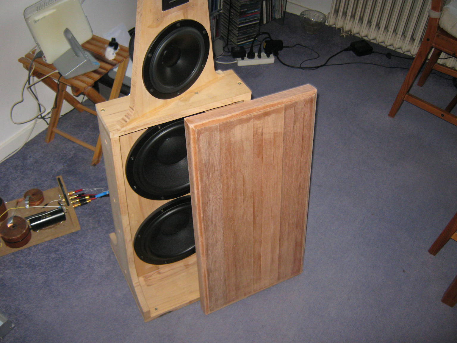

De laag baffle is voorzien van de hardhouten bekleding. De speaker gaten moeten er nu nog in en daarna flink schuren.
En naar de bouwmarkt voor een schuurtol! :mrgreen:

Zojuist heb ik de 240mm diameter uitsparingen voor de AT 10C77 woofers gezaagd. De totale baffle dikte is 18 + 18 + 9 = 45mm dus het was best een pittige opgave voor de decoupeerzaag. Per gat heb ik 1 nieuwe Piranha zaagje 'versleten'.
